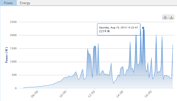

Afbeeldingslocatie: http://members.home.nl/vreeburg/imglang/tweakers/Nicowico.jpg
een omnik met schaduw. (veel schaduw, 2x een dakkapel + een cv pijp)
tegen over een vergelijk baar systeem zonder schaduw.
zorg dat de V hoog genoeg is en bijna iedere omvormer kan met schaduw overweg.
optitrack (of de variant van een andere omvormer) kan dan nog wel wat bij stellen, maar of het de prijs waardig is, heb ik dan wel de twijfels over.
en voor de SMA OptiTrac liefhebbers hier nog een post van SunnySel waar je het effect van OptiTrac goed kunt zien:
SunnySel in "Elektriciteit opwekken met zonnepanelen (PV) Deel 2"

Om 13:40 is OptiTrac op Zon2 aangezet.
En heeft die set van de buren ( neem ik aan ) optitrack aan of uit.
Het feit dat je het aan en uit kan zetten is vreemd, of dat het zonder schaduw slechter zou zijn als het aanstaat, vlakt iets af zeg maar.
optitrac lijkt te fixen was een sma mpp dus fout doet,
mogelijk in een te klein bereik te diep de V wegtrekken, en of niet vinden.
ik heb ook een sma, optitrac kan geen vermogen maken wat niet aangeboden word (zoals iemand met zijn hiel op een tuinslang)
als ik een kussensloop over 1 paneel leg regeert mijn sma bar slecht
de sungrow&aeg gaan gewoon keurig verder, want die kunnen het nominaal vermogen al leveren vanaf het eerste mpp bereik voltje. ik heb gelukkig alleen wat schaduw vanaf eind oktober tot begin februari
bij oudere omvormers zie je dit ook nominaal vermogen pas beschikbaar vanaf .... volt
Rol-Co schreef op zaterdag 10 augustus 2013 @ 12:10:
Zon2(bovenste grafiek) had OptiTrac uitstaan en had last van de bovenste schoorsteen.
Zon1 (onderste grafiek) had OptiTrac de gehele dag uit staan maar deze had geen schaduw op die dag.
En het is niet de set van de buren. Beide sets liggen op het zelfde dak het 20 graden helling gelegen op het oosten (85 graden). Het was toen een installatie met 26 Yingli 270 verdeeld over 2 SMA3600 omvormers. Elk met een string van 8 en een string van 5.
Dus rond 13:40 is OptiTrack aangezet op alleen de omvormer van Zon2. En je ziet dat dit meteen een verbetering van het opgewekte vermogen van ongeveer 500 watt oplevert. En door de vergelijking met een identieke set (panelen, helling, strings en omvormer 100% gelijk) zonder schaduw zie je mooi wat schaduw kan doen met een installatie als de omvormer geen goede schaduwmanagement kan doen. (elke omvormer bouwer heeft er zijn eigen marketing naam en techniek voor)
later is deze set uitgebreid naar 32 Yingli 270 met de verdelen 8+8 en 10+6 op dezelfde twee SMA3600. En is ook op Zon1 OptiTrac aangezet toen deze later in het jaar in de ochtend last begon te krijgen van een CV Pijpje.

Verwijderd schreef op zaterdag 10 augustus 2013 @ 12:36:
Dat is precies het gevoel dat altijd bij me opkomt bij discussies over hoe SMA met schaduw omgaat en een groot deel van de andere omvormers die hier voorbij komen. ;)
3040 Wp - 4,7 GJ zonneboiler - WP droger; A+++ wasmachine. Het leven is een aaneenschakeling van leermomenten en de waarheid ligt meestal in het midden; vertrapt door beide partijen. De CO2-discussie: ik geloof hier niet in.
Inderdaad
Hier dus de nieuwe stecagrid, die geen schaduwmanagement heeft zover ik weet maar poetst wel de dakkapel weg die schaduw geeft vanaf 15:15 , mede doordat het voltage goed in het mpp bereik blijft.

Rol-Co schreef op zaterdag 10 augustus 2013 @ 13:58:
Inderdaad
http://pvoutput.org/intra...2038&sid=9982&dt=20130808
Ik kan uit je voorbeeldlink niet zo veel info halen.
Ik vergelijk bij jou nu 2 dagen in juli en vanaf een uur of 15.00 zakt de produktie even in volgens de grafiek.
http://pvoutput.org/compa...2&df=20130718&dt=20130715
Is dat de schaduw van de dakkapel? Liggen de panelen dan vanaf die tijd in de schaduw?
Wel grappig dat we zo dicht bij elkaar liggen bij de jaaropbrengst. :)
Ook ik heb last van een dakkapel maar dan smorgens tot 10.00 uur
http://pvoutput.org/compa...p?sid=9982&sid1=15478&t=y
[ Voor 16% gewijzigd door AUijtdehaag op 10-08-2013 14:22 ]

AUijtdehaag schreef op zaterdag 10 augustus 2013 @ 14:07:
Je pakt 2 verkeerde dagen, als je te ver terug kijkt is de stand van de zon teveel veranderd, afgelopen zondag en donderdag was vrij identiek in de middag dat het helder was.
http://pvoutput.org/compa...2&df=20130804&dt=20130808
Die tanden op zondag zijn weg/minder , dat is het uitschakelen van de panelen In 1 van de 2 strings, de donderdag is 1 string.
Edit: de steca hangt pas vanaf woensdag avond :)
