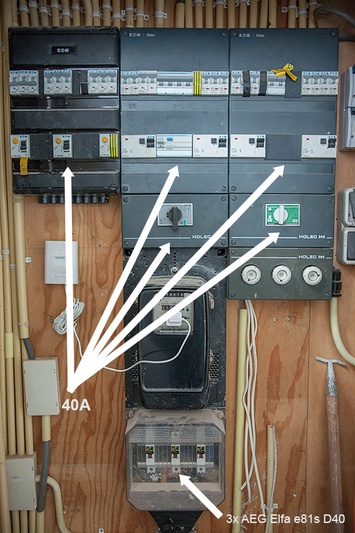

Heb je 3fase heb je vaak 3x D25. Officieel mag je dan maximaal een B16 plaatsen. vaak wordt er dan toch nog een B20 geplaatst. waarbij je 1 stap hebt van B20 naar B25 en nog 1 stap van B naar C of D voor de selectiviteit.

Vandaag het systeem weer uitgebreid met 3 panelen, nu zit de enecsys 480 duo toch echt vol. Als de zon schijn draait hij nu continu op 500watt met uitschieters naar de 518watt.
Alle meters in het huis worden onderhand uitlezen door een arduino en één youless.
Deze data is weer uit te lezen via een simpele webpagina.
De panelen op de foto hangen achter meter Oost. In de meterkast heb ik ook een 3fase kWh meter geplaatst welke alle verbruikers in het huis registeren om zo al het sluipverbruik te kunnen traceren.
stef
stef

Flinke meterkast FemmeFemme schreef op woensdag 07 augustus 2013 @ 11:49:
Ik heb even een vraagje over mijn meterkast. Nuon belast mij voor vastrecht van een 3x 25 A aansluiting maar als ik in de meterkast kijk is alles behalve de B16-groepen bovenin op 40 A afgezekerd. Check onderstaande plaatje. Betekent dit dat ik in toekomst bijvoorbeeld drie groepen van 25 A of zelfs 35A kan gebruiken voor energieopwekking?
Ik heb nu in de schuur een groepenkast met drie vrije groepen van 16 A. Ik heb een kapschuur met op het oosten ongeveer 75 m^2 oppervlakte waar ik 45 panelen van 250 Wp op kwijt kan. Dat moet net kunnen op 3x 16 A. Iets meer productiecapaciteit, bijvoorbeeld met panelen op het westen of op het oosten op een lager naastgelegen varkensschuurtje zou uiteindelijk wel wenselijk zijn. Ik heb hier een huis van 2000 kuub inhoud dat ingericht is op dubbele bewoning en verwarmd en passief gekoeld wordt met een 17 kW warmtepomp. Gas heb ik niet meer. Per jaar zal er denk ik wel zo'n 12.000 kWh doorheen gaan. Mocht ik in de toekomst elektrisch gaan rijden is het ook wel leuk om die energie zelf te kunnen opwekken. Zoals je ziet heb ik een mooie vintage mechanische meter uit 1973 met echter wel twee tellers. Dat lijkt me niet zo gunstig als ik alleen overdag ga terugleveren.
Helaas moeten er eerst asbestdaken gesaneerd worden voordat ik zonnepanelen kan plaatsen waardoor ik voorlopig niet toekom aan het installeren van zonnepanelen maar ik zou wel willen weten wat ik kan wegleggen.
Ik zou geen 3x16A pakken, je watt piek kan bij koud weer namelijk hoger uitkomen en 3x16A is al net te klein. (mijn ouders hebben 2080Wp en draaide 2330Wp dit jaar)
Je meter maakt eigenlijk niets uit, ik verwacht dat als je deze laat vernieuwen weer een dag / nacht teller in komt maar dan digitaal waar je de teruglevering en afname apart op kan aflezen.

Als je 3x40A hoofdzekering hebt zou ik niets van zeggen tegen de netwerkbeheerder, dat is nl een stuk duurder ! Wel even kijken of je inderdaad voor 3x25A of 1x40A betaald !!!! een 3x35 aansluiting kost al iets van 160 euro per maand .......
Die 40A dingen die je aanwijst zijn toch aardlek schakelaars ? (Ze hebben test knoppen) heeft dus niets te maken met de gezekerde waarde.

Ik heb eigenlijk de ballen verstand van dit hele elektragebeuren. Ik heb wel drie fasen in de schuur, dit is vorig jaar opnieuw aangelegd. Als ik zonnepanelen ga plaatsen wil ik wel de hele oppervlakte van de voorkant van het dak met all black zonnepanelen bedekken, dus dat wordt meteen 75 vierkante meter. Het liefst heb ik de onderliggende dakbedekking zoals golfplaten helemaal uit het zicht zodat er een uniform aanzicht ontstaat. De dakbedekking moet ook licht zijn omdat de spanten in de schuur vrij licht zijn uitgevoerd.Casper de Boer schreef op woensdag 07 augustus 2013 @ 12:09:

Die AEG D40 dingen zijn van de netbeheerder neem ik aan, de rest van mij. Nu weet ik als noob zijnde niet wat D40 betekent maar als het een zekering is van 25 A zou ik het getal 25 in het typenummer terugverwachten. De rest is ook allemaal 40 A.WoudseHoeve schreef op woensdag 07 augustus 2013 @ 12:29:

reken maar dat je 3x 25A hebt.Femme schreef op woensdag 07 augustus 2013 @ 12:35:
De meter maakt in zoverre uit dat ik met een draaischijf ongestoord kan salderen.
(het kan ooit eens gebeuren dat je meter en aansluiting ooit nog eens veranderen en dan wil je waarschijnlijk 3x 25A vanwege de kosten.)
als je zoon grote setup plant, dan hoef je geen rekening te houden met de selectiviteit.
dus je kunt gewoon 3x25A terug leveren.
(dan neem ik wel aan dat je het laat aanleggen door een pro, zitten wel wat regels achter en bij
en dat is wat omvormer specifiek.)
je hebt een grote kans dat de meter die daar hangt, ongestoord kan salderen.
(anders vervangen, maar waarschijnlijk niet nodig)

Lijkt inderdaad op 3x 40A aansluiting, onderverdeeld via aardlekschakelaars naar zekeringautomaten, die aardlek is voor max 40A, de automaten daarboven zullen eerder afslaan, maw de aardlek is niet als leidingbeveiliger ingezet, maar alleen als lekstroom beveiliging. Middelste blauwe aardlek + automaat daarboven is ws die krachtgroep in de schuur, de rest ziet er allemaal enkel fase uitFemme schreef op woensdag 07 augustus 2013 @ 12:35:

Je gebruikt niet 3 groepen, maar 1 drie fasen groep. Let wel dat er ook een 3 fasen kabel naar de schuur gaat, ander manco is dat er geen andere apparatuur (lees verbruikers) op dezelfde groep mag zitten.Femme schreef op woensdag 07 augustus 2013 @ 11:49:
Je mag uiteraard wel een onderverdeler in de schuur maken waarbij de omvormer en de verbruiker weer op eigen zekeringen zitten. (Bijvoorbeeld 3x16 voor de omvormer en 3x10 voor gebruikers)
Met een 3x16A groep kan je zonder problemen een 10kW omvormer aansluiten.
45x250 ~= 11.250 wat wel redelijk in de buurt komt. Ik denk dat je daar wel redelijk mee weg komt. Met de uiteindelijke maatvoering kunnen het ook zo maar 5 panelen meer of minder zijn.
Nou weet ik niet wat voor kabel er naar de schuur getrokken is, als dit 2,5mm^2 per fase is dan moet je eigenlijk niet over de 3x16A heen gaan, en een onderverdeler lijkt me dan ook niet handig. Ergste geval een nieuwe 5x4mm^2 kabel afgezekerd op 3x25A vanuit de meterkast laten komen voor de omvormer. Dan kan je zonder problemen een 12kW omvormer aansluiten.
Dat zou voor mij een ideale oplossing zijn. Ik hoef dan alleen maar wat extra sporen aan te brengen.WoudseHoeve schreef op woensdag 07 augustus 2013 @ 12:44:

Er gaat een drie fasen voeding naar de schuur en in de schuur heb ik zes groepen van 16A en krachtstroom. Er zijn drie groepen waar geen verbruikers op zitten. Hoe dik de kabel is weet ik niet maar ik heb toen wel aangegeven dat ik 10.000 Wp wil gaan opwekken.databeestje schreef op woensdag 07 augustus 2013 @ 15:01:
Gezien vanuit de meterkast in huis zouden er dan wel verbruikers zitten op de drie fasen groep waar de zonnepanelen hun energie op terugleveren (nl de verbruikers in de schuur die in de schuur eigen groepen hebben).

45×250 Wp past met gemak op 3×16A. SMA Tripower 9000TL is een mooie omvormer voor 11,3 kWp. Die omvormer levert 13 Ampère. Die stroom kan ook makkelijk door een 2,5mm2 kabel, zelfs over iets langere afstanden.Femme schreef op woensdag 07 augustus 2013 @ 11:49:

Ik weet ook niet hoe het precies in elkaar zit behalve dat ik een drie fasen voeding naar de schuur heb met daar zes groepen van 16 A waarvan ik er drie kan gebruiken voor omvormers. Voor 11250 Wp zou dat wel moeten werken. Als ik later nog meer wil vanwege bijvoorbeeld een elektrische auto zit het wel vol maar dan kan ik wellicht nog het een en ander upgraden aangezien het lijkt alsof ik een 3x 40 A aansluiting heb dus zou ik denken dat ik ook wel met 3x 25 A naar de schuur kan.migjes schreef op woensdag 07 augustus 2013 @ 18:56:
Ik weet niet hoe je je auto wilt gebruiken, maar met 3×16A kan je al met een behoorlijk vermogen accu's laden. Een 85 kWh accu opladen duurt denk ik zo'n 9 a 10 uur als ie helemaal leeg zou zijn. Het is geen "Supercharger" waarmee je eventjes met 120 kW (
Je moet wel even kijken hoe het zit met gelijktijdigheid van andere grootverbruikers zoals je warmtepomp... Alhoewel mij lijkt dat opladers voor E-auto's dat wel zouden moeten kunnen meten (stroom door je hoofdzekering).

Deze omvormer staat totaal niet gelijk met de SMA STP9000 rendement SMA ligt bijna 4% hoger. Daarnaast kan je af met 1 krachtgroep 16A ipv 3 25A 1 fase groepen. Scheelt voedingskabels vanaf (sub) meterkast en je hoeft maar 2 lussen te maken ipv 6. Scheelt toch zeker in de montagetijd.migjes schreef op woensdag 07 augustus 2013 @ 18:56:
mee eens.
heb je alleen die latere post ook gezien.
ik kon effe niet meer volgen hoe de meterkast nu in elkaar zat.
(leek wel dat i later nog een keer gesplitst was.)
zelf zou ik eerder gaan voor 3x deze omvormer.
http://www.solar-trading....Zonnepaneel-Omvormer.html
is nog wat leuker denk ik als een sma.
(en kan makkenlijk met de installatie, maar durf het niet zomaar te zeggen zonder de situatie ter plekke gezien te hebben.)
Ja klopt, in die tijd is voorgaande schema ook bij me opgekomen, ik kwam toen ook met 5 van de 11migjes schreef op woensdag 07 augustus 2013 @ 17:56:
