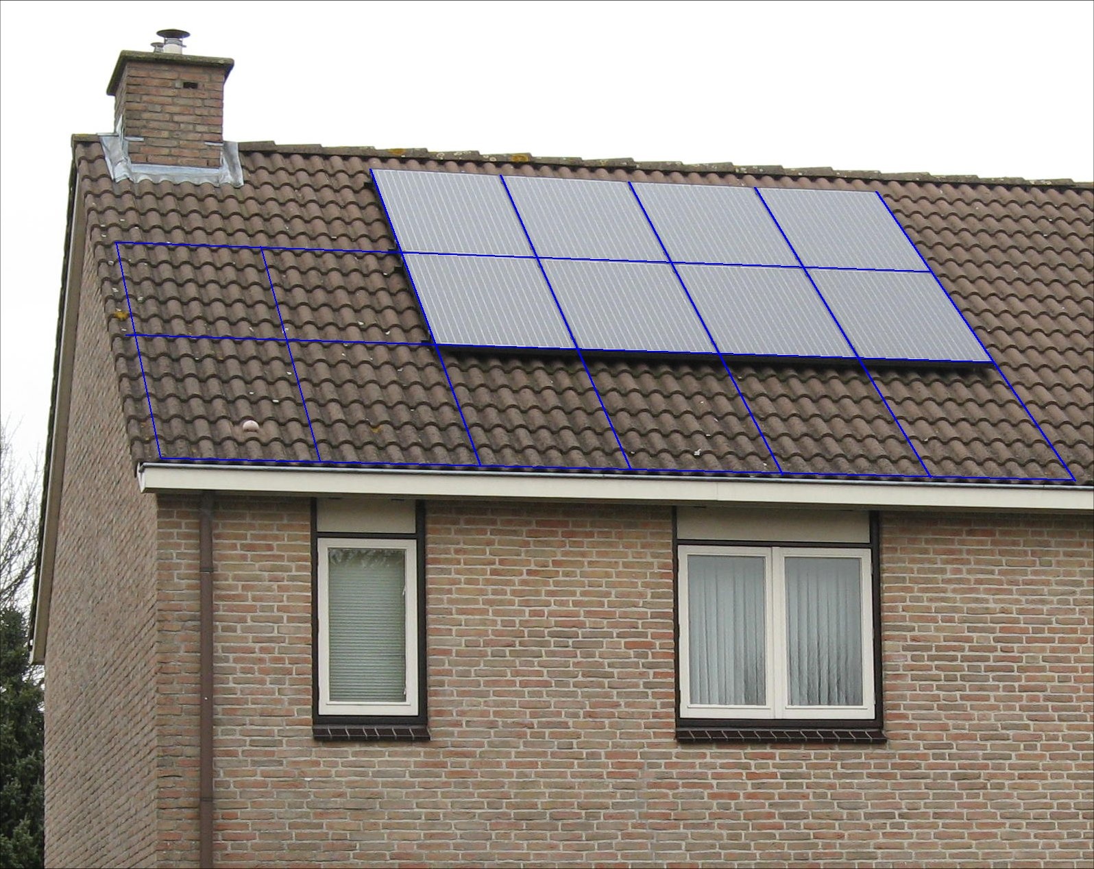

Na mijn vorige post, is mij al veel duidelijk geworden. Ik ga voor drie rijen van 12 panelem, liggend.
Ik heb de situatie in de meterkast bekeken en er is een meterkast in de schuur welke in het huis is afgezekerd voor de aardlek op 3x25A. Ik plaats in schuur een krachtstroomgroep op 16A en daarachter komt waarschijnlijk een SMA omvormer (9000TL20).
Ik heb echter nog een vraag. Ik zag in de specs van de omvermer dat er 2 MPP trackers in zaten en dat er per tracker 2 strings op kunnen, Kan ik dan drie strings aansluiten? (iedere rij op een eigen string?)

duidelijk last van het pv virus.Atrax schreef op maandag 03 februari 2014 @ 20:45:
1. Rijtje bij de nok gaat niet lukken, te weinig plaats (2 pannen)
2. Lijkt mij de meest redelijke optie
3. Veel vlakker gaat niet veel helpen. Door de scheiding in het dak is er weinig ruimte om te schuiven.
4. Daar liggen er inderdaad 2
De voorkant (Oost) is nog volledig ongebruikt, maar een grote boom gooit daar roet in het eten...
last van euforische gevoelens? of nog de ontkennings-fase?
(lol)
als je het doel iets lager stelt, ongeveer 700kWh/kWp en met alles meer gewoon blij bent.
dan zijn alle locaties gewoon mogelijk.
die loods is geen probleem, ik heb een kerk + toren en dat is meer als die loods.
dakkapel is wel een schaduw waar je rekening mee moet houden, plaats de diodes goed en je hebt meer opbrengst.
die bomen heb ik ook aan de andere kant (voor mij is dat west), ook geen probleem.
ik zou gewoon rustig door sparen, volgend jaar heb je ook nog last van het virus.
en dan meteen een grote oost-west er bij leggen. (en ook van te voren rustig bedenken hoe je overschotten gaat op maken, want je komt wel aardig in die buurt denk ik.)

@Migjes
Ja het virus woekert.
Het liefst zou ik inderdaad de oostkant gebruiken, maar die boom is twee meter hoger dan het huis, en staat op maar zes meter.
Denk je echt dat die kant nog bruikbaar is dan?
11x Eging 245Wp & Involar MAC250A = 2695Wp, richting: Zuid, helling: 20º
jep, nog steeds bruikbaar.Atrax schreef op dinsdag 04 februari 2014 @ 15:24:
@Migjes
het is wel erg dichtbij, dus wel wat maatregelen nemen (optimizers,tigo,micro etc...
dat zeg ik nooit zo snel, maar bij deze wel.)
en dan kom je er wel.
een oost-west met tigo's, moet lukken met een hf omvormer of iets dergelijks.
uit eindelijk mis je dan allen wat laat in de avond opbrengst en dat is toch niet zoveel.
en een goede mogelijkheid dat er toch nog een stel momenten in het jaar er zijn waarbij de zon langs de boom gaat.
maar volgend jaar heb je ook nog last van het virus, ergens moet je wel afkicken.

Volgens mij heb je het verticaal nog te ruim ingetekend. Je hebt 17 pannen verticaal en 1 paneel is 5 pannen (standaard betonpan is 33cm x5 = 165cm wat een reguliere paneelmaat is).Maasluip schreef op woensdag 05 februari 2014 @ 20:15:
Ik dacht altijd dat ik nog maar 6 panelen op het dak kwijt kon, maar als ik goed meet op een foto past 8 (en misschien zelfs 9) ook nog wel. Misschien dat de panelen een pan hoger gelegd moeten worden, maar kan dit zoals ik dit teken? Ligt dat aan de linker nog goed of is dat te ver aan de kant? En hoe veel ruimte wordt er normaal vrijgehouden van boven- en onderkant?
Dan heb je dus nog een pan over aan de onderkant. Weet niet of dat genoeg is om het water netjes in de goot te laten landen.
Alles iets omhoog schuiven kan ook nog. Desnoods nog de haken iets hoger. Handigst als de nokvorst niet in cement ligt en je ze iets op kunt tillen.

Ja, ik zie het. De twee panelen nemen zelf ook 10 pannen in, en ik heb 6 eronder getekend.Rukapul schreef op woensdag 05 februari 2014 @ 22:40:

Ik heb 0,5 pan vrij onder de panelen en een dakhelling van 35graden. En het water komt in de dakgoot.Rukapul schreef op woensdag 05 februari 2014 @ 22:40:

Ik heb in een spreadsheet alle dakpannen van ons dak gezet. Dit gedaan door de breedte van een Cel aangepast aan de breedte van een dakpan, en de hoogte van een Cel ook aangepast aan de hoogte van een dakpan. En veel foto's van het dak om goed te kunnen tellen, en ook veel gemeten om te zien of de standaard lengte wel klopte (ivm kleine verschuivingen waardoor eea misschien net niet zou passen)Maasluip schreef op donderdag 06 februari 2014 @ 07:33:
Toen dat schema geprint, en idd met logische blokken (5 pannen hoog, 4,3 pannen breed) de panelen er met potlood bovenop getekend. En toen gaan schuiven en draaien totdat er een mooi patroon met zo'n hoog mogelijk oppervlakte ontstond.
Daarna dit patroon weer in de spreadsheet gestopt zodat ik er altijd aan terug kon refereren. Ook de verschillende strings er in gestopt, zodat het voor de installateur meteen helder was welke panelen bij welke string hoorde.
Blijft leuk werk ... daken vol puzzelen. Blijft natuurlijk de vraag over .. hoe dicht ga je bij die schoorsteen zitten, en is die schaduw een probleem en moet daar iets voor verzonnen worden.
Ik lees in de beschrijving: metalen dakbedekking. Dus ik zou even goed nakijken hoe je dan je panelen denkt te gaan monteren.....imdos schreef op woensdag 05 februari 2014 @ 22:16:

Ik dacht altijd dat ik nog maar 6 panelen op het dak kwijt kon, maar als ik goed meet op een foto past 8 (en misschien zelfs 9) ook nog wel. Misschien dat de panelen een pan hoger gelegd moeten worden, maar kan dit zoals ik dit teken? Ligt dat aan de linker nog goed of is dat te ver aan de kant? En hoeveel ruimte wordt er normaal vrijgehouden van boven- en onderkant?
boven:
panelen kunnen helemaal tot aan de nok.allen het is lastig een dakhaak te bevestigen aan de bovenste pannen. (en een paar extra dak haken gebruiken is wel verstandig voor de bovenste stang)
schoorsteen:
panelen kunnen helemaal tegen de zijkant van de schoorsteen aan zitten, wel op letten hoe dan de diodes zitten, zodat je geen last hebt van de schaduw van de schoorsteen.
onder:
als het water over de panelen naar beneden stroomd wil je wel dat het nog in de goot te regt komt en niet achter in je nek als je de deur uit loopt. een beetje afhankelijk welke panelen en bevestiging je kiest heb je dus een +/-halve dakpan voor nodig. (beetje lastig schatten met een foto, het kan misschien krapper.)
zijkant:
je kunt tot de helft van de muur naar de buren gaan. (een muur is al gouw 20cm dik en de helft mag je gebruiken)
de andere kant moet je officieel de hoogte van de panelen + bevestegings materiaal van de rand blijven.
(ik heb het niet gezien of zal er over zeuren als je tot precies de rand gaat, ik weet van niks.
zelf zou ik rustig wachten tot de panelen die je nu hebt een aardig eind zijn terug verdiend.
dan zou ik de huidige set op noord hangen met een nieuwe omvormer met 2x een mpp, en op zuid een nieuwe set verzinnen voor de andere mpp, dan heb je nog meer kWh
je rekend nog aardig met tvt's en break-even's, maar als je zelf gaat leggen zijn de tvt's van goed geplande setjes vandaag de dag zo laag, dat ik er niet meer naar kijk.(4 tot 6 jaar het boeit niet)imdos schreef op donderdag 06 februari 2014 @ 09:05:
Mbt tot de randmarges, volgens mij zijn die wettelijk niet voorgeschreven voor schuine daken, maar er zijn natuurlijk technische overwegingen.

het lijkt mij ook dat het dakje van maasluip wel geschikt is voor iets als solarfrontier.zeegerd schreef op donderdag 06 februari 2014 @ 11:01:
Misschien overbodig, maar ik zeg het voor de zekerheid: let bij het optimaliseren er ook op dat er heel andere formaten leverbaar zijn, naast de standaard ca 1*1,65m. Thuis heb ik panelen van ca 1*2m die de beschikbare oppervlakte duidelijk beter bleken te benutten, ca 20% meer capaciteit kunnen plaatsen.
Mbt tot de randmarges, volgens mij zijn die wettelijk niet voorgeschreven voor schuine daken, maar er zijn natuurlijk technische overwegingen.Bijv, zoals iemand al zei, mbt waterafvoer. Daarnaast vatbaarheid voor de wind: monteer ze iig niet vérder dan het dak zelf. Dat deed een klant wel, vertelde mijn leverancier een tijd geleden. De wind won het op den duur toch.
dan moet hij wel iets verzinnen met de oude panelen.
als je heel goed kijkt naar de dakpannen aan de zijkant van het huis, dan zie je dat de rand pannen net niet helemaal recht liggen met de andere pannen. (bij de schoorsteen wel, maar lager niet.)
dus ik vermoed dat er misschien geen panlat onder zit(of hij is al gebroken), en dan word het lastig daar nog een haak vast te maken. maar alles is natuurlijk op te lossen door een handig iemand.
(het is allen net niet goed te zien op de foto.)
Ik zie niet echt wat je bedoelt, maar het is natuurlijk wel een eindpan die aan de zijkant zit. Die kan al anders liggen omdat het een andere pan is.
Installatie laat ik trouwens doen. Ik voel me zelf niet zeker genoeg om het dak op te klimmen. Vond de ramen schilderen al erg genoeg dat ik de dakgoot maar niet heb gedaan.
die eind pannen hebben niet altijd een panlat er onder zitten wat stevig genoeg is om iets aan vast te maken.
maar laat dat maar aan de installateur over. (dat is zijn taak, en huur je hem voor in)
kijk wel of het misschien mogelijk is om solarfrontier panelen te gebruiken.
is wel een nieuw apart maatje, wat misschien wel leuk uit komt op je dak.
dan kun je wat gerichter offertes vragen. (er zijn nog wel meer panelen in die maat)

Ik wil graag klein (en goedkoop) beginnen met een PV setje op het dak van mijn tuinhuisje.
Ligging is ZW, helling +/- 20 graden
In eerste instantie ben ik op zoek geweest naar een complete set die ik op een groep waar ook verbruikers op zitten aan mag sluiten. Ik heb begrepen dat je maximaal 600W (2,5Ax 240V) mag invoeren op een groep met verbruikers. Ik wil natuurlijk zo dicht mogelijk tegen het maximum uit zien te komen.
Nu heb ik een aantal setjes gezien, maar als ik slim los koop kan volgens mij ik veel goedkoper uit zijn.
Zo heb ik goedkope 195Wp panelen gezien, maar dan kom ik met een inverter max op 3 panelen. Altans dat dacht ik (steca 500: max 625Wp en Soladin 600: max 750Wp). Nu zag ik dat er ook een complete set 4x195Wp + soladin 600 wordt aangboden. Met andere woorden schijnbaar kan ik op een soladin 600 toch 4x 195Wp kwijt.
Ik vermoed dat dit kan omdat je het max toch niet/nooit haalt. Klopt dit, kan ik straffeloos 4x 195 Wp op een soladin 600 aansluiten?
Of is het toch verstandiger slechts 3 panelen aan te schaffen en dan voor een steca 500 te gaan?
@Candymirror
de grens is 500W wat uit de omvormer komt.
nu kun je een steca/soladin(zijn allebei 500W) gewoon 1500Wp aan hangen. (zeg verder niet dat het verstandig is, maar dat het kan)
je moet alleen wel met de V binnen het bereik van de omvormer zijn mpp blijven.
en alle A die de panelen dan meer leveren als de omvormer aan kan gaat dan verloren of de max W van de omvormer begrenst.
(en natuurlijk rekening houden met de temperatuur van de panelen)
voor een steca wil je minimaal 100V en dan stop de omvormer met 5A.
voor een soladin kan het iets minder, maar de A gaat dan hoger.
net het type paneel wat je kiest.
een soladin met 4x mijn suntech 195Wp geeft 180V en dat is iets meer als de 155 die hij max wil.
geld ook voor een steca maar dan is de grens 170V alleen die kan wel door gaan tot de 230V.
niet iedereen is het hier eens of dit wel goed is voor een steca. (ik hou me maar buiten die discusie)

Ik ben nu aan het bedenken waar ik de omvormer ga hangen. De eerste panelenboer wilde hem op zolder in het trapgat hangen, naast de cv, maar de trap naar de zolder is open en ik slaap daar recht tegenover. Mijn eega slaapt heel licht en gaat geheid wakker worden als dat ding tikt, zoemt, bromt of fluit.P_Tingen schreef op vrijdag 07 februari 2014 @ 11:45:
Nee, fok. Dat ga ik niet redden. Er zit max 60cm boven de meterkast. Daar past geen 30cm + hoogte Omnik + 30cm in.
Back to the drawing board.
Een andere optie is eventueel in een hokje op mijn dak. Mijn huis ziet er zoals deze uit: (niet mijn huis maar wel net zo een):
De panelen zijn gepland op het bovenste dak, twee rijen van 3 panelen in portrait.
Je ziet een piepklein balkonnetje boven de voordeur met dak van het schuurtje als zijkant daarvan. In de punt van het schuurtje zit ruimte (rode cirkel). Op zich is dat droog, maar het is niet geïsoleerd. Het is enkelsteens muur, maar zoals gezegd wel droog.
Tenminste, het is natuurlijk gevoelig voor de vochtigheid in de lucht. Zou dat een geschikte plek zijn voor een omvormer of is dat niet aan te raden?
... en gaat over tot de orde van de dag
Meeste omvormers kunnen zeer goed tegen vochtigheid. Mogen zelfs gewoon buiten hangen.P_Tingen schreef op zaterdag 08 februari 2014 @ 21:44:
Enige maartje is misschien dat de temperatuur in de zomer daar een beetje hoger wordt dan in een kelder...
6.250Wp - ZW op SMA SB5000TL-21 + 6.510WP ZO, 31grad. + 3.720Wp - NW, 31grad, op SE5000er-01 + Pana Monoblock 6kW
Snachts maken omvormers geen geluid omdat ze automatisch uitgeschakeld staan.P_Tingen schreef op zaterdag 08 februari 2014 @ 21:44:
Ik zou hem dus hangen, waar je het gemakkelijkst naar je panelen kan en naar de meterkast.
Meestal is dat de zolder, omdat je gebruik kunt maken van de wasmachine groep (mits die daar zit).
Als je hem in de meterkast hangt, houdt er dan rekening mee dat hij zijn warmte kwijt moet kunnen.. Persoonlijk zou ik dat nooit doen, een meterkast is meestal vrijwel afgesloten.
Ik lees dat je een offerte hebt voor omnik. Enkel doen als je geen last hebt van (deel) schaduw.
Op dat balkonnetje kan ook perfect de condensor van een toekomstige warmtepomp.
Als dat toekomstplannen zijn, investeer dan alvast in voldoende panelen. Ook op je schuurtje dus.
Schuurtje kan last hebben van schaduw.
Een omvormer met 2x mpp is dan ook in dat geval aan te raden. Tenzij je een aparte omvormer erbij gaat kopen.
Het kan verslavend zijn. Ik ga al uitbreiden na 1 jaar dat ik ze heb liggen en spijt dat ik het niet meteen goed gedaan heb.(lees: maximaal mijn dakruimte benut heb)
Dat betekent een grotere omvormer (ook rekening houdend met eventuele uitbreiding op noord), nu twee panelen erbij, extra montagemateriaal en echt alles moet weer van het dak af, van landscape naar potrait opstelling.
