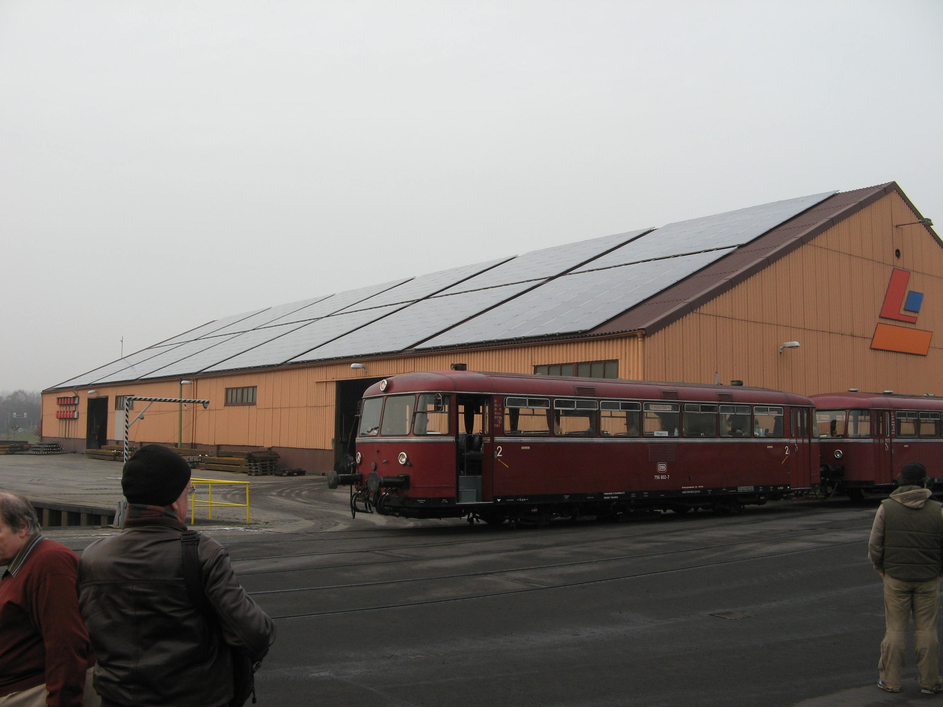

Dat ze in Duitsland grote installaties aanleggen is bekend. Dit kwam ik in Lünen tegen:
Afbeeldingslocatie: http://tweakers.net/ext/f/6UlWnVAxcdhCQhRyJVmiTClq/medium.jpg
6x(8+9)x6 = 612 panelen, toch zeker 125MWp. In de verte zie je 12 SMA omvormers hangen.

En helemaal vrij, dat zal een lekkere opbrengst geven. Het ligt er ook mooi op zo met die vlakken.

Ik reed gisteren met de racefiets in Duitsland rond (omgeving Weeze) en inderdaad de ene schuur nog voller dan de ander. Ik zag zelfs een schuur die aan de noordzijde een soort opstaande consoles had gemaakt op het schuine dak om toch nog een paar rijen op het zuiden te plaatsen :P

Echt een prachtig gezicht! Ik zie alleen het transformatorhuisje nog niet staan :)

en @ trafohuisje..
is het een electrische trein misschien? dan stond er al ergens een grondstation/trafo in die loods :)
