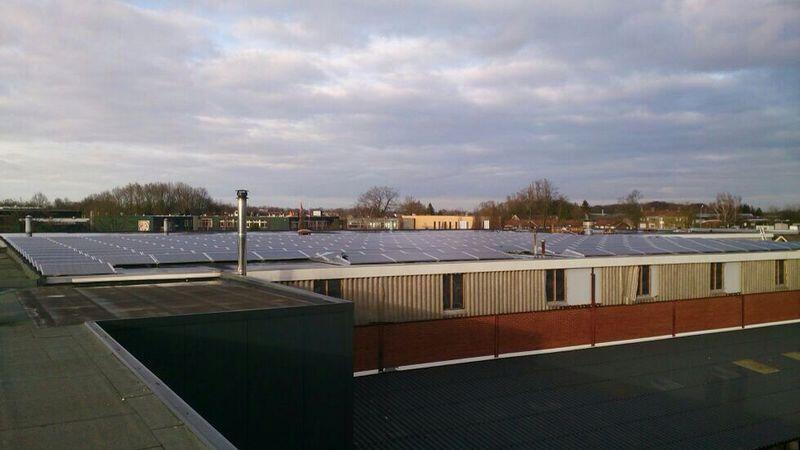

Weinig op GoT hier, vanwege de geboorte van onze dochter Leila.. :) En ondertussen natuurlijk de business die doorloopt.
Deze was echter wel de moeite waard van 't posten. Vrijwel ballastvrij, 10 graden, 306 stuks YL255 poly op 3 stuks STP170000.
Gefeliciteerd met de kleine.... :z
plat dak 10 graden...
Wat noem je vrijwel ballast vrij??
[ Voor 5% gewijzigd door paulv1973 op 20-01-2014 22:47 ]

Die 306 panelen zijn geballast met in totaal 1400kg aan tegels. Dat is een halve tegel per paneel gemiddeld, dit ligt echter aan de randen. In het midden ligt niets.

SunshineCompany schreef op maandag 20 januari 2014 @ 22:37:
Luuk,
gefeliciteerd *O* met de kleine 'Sunshine'! Geniet ervan
"What day is it?" asked Pooh. "It's today" squeaked Piglet. "My favorite day" said Pooh.
Gefeliciteerd met de kleine Sunshine !!! ( foto or it did not happen .... ) Ik ben blij dat ik uit de luiers ben, de jongste is 18 jaar ..... voor je het weet willen ze je auto sleutels .....
Leuke setup, maar eigenlijk verdienen ze dat nooit terug ( ivm lage EB boven de 10MWh verbruik )? Of is dat zakelijk door de extra aftrek posten wel te doen?
~40kWp,2xSE7k,Victron 3xMPII48/10kVA+Mppt450(200/100), 135kWh Docan LFP, 25kW houtkachel, 120 Heatpipes+1210L, linkedin
Gefeliciteerd! Hopelijk gunt ze jou nog wat slaap ;)
Jij bent tegenwoordig écht van het onderdimensioneren! Gemiddeld 26 kWp op een 17kW omvormer... Zeer benieuwd naar de praktijkopbrengsten. Ben wel benieuwd of mijn theoretisch model nu ook een beetje klopt. Ik neem aan dat je voor deze setup hebt gekozen vanwege een 3x80A aansluiting?

@antonboonstra
even iets anders.
kun jij een keer een poeze deken testjes doen op de solarfrontier panelen op je werk.
(gaat wel een tijdje duren als ik naar het weer kijk buiten.)
ik verwacht bij die panelen een volledige bypass van de string bij volledige schaduw maar kan er niks van vinden in de specs.
maar het kan ook een bypass zijn van het paneel.
maakt natuurlijk flink uit anders moeten er wat diodes in de parallellen stings worden gezet.
