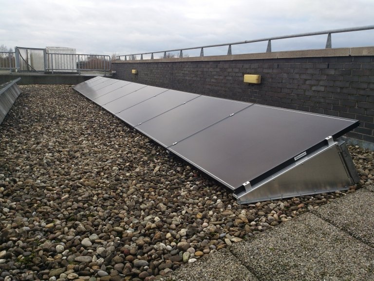

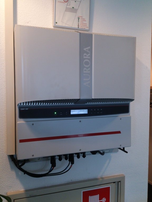

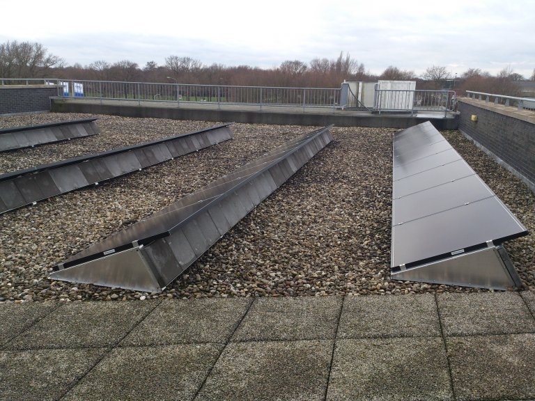

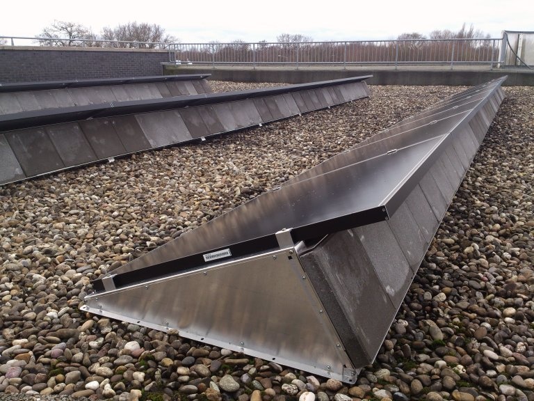

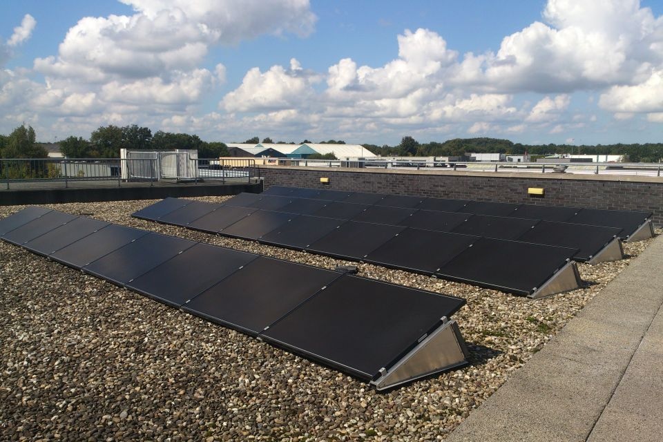

En eindelijk staan ze op ons kantoorpand en hebben ze bijna de eerste dag productie achter de rug. De 33 Solar Frontier SF170-S panelen aangesloten op een Power One Trio PVI-6.0-TL omvormer.
Ik heb ervoor gezorgd dat de opbrengsten uiteraard worden gelogd op PVOutput.
Let niet al te veel op de logging van de eerste dag. Omdat ik de automatische koppeling nog aan het testen was, is dit is een combinatie van handmatige en automatische metingen.
Zonnepanelen Cofely Roden
PV omvormer Cofely Roden

@AntonBoonstra, ziet er mooi uit! Maar ondanks de CIS panelen toch geen bijzonder hoge efficientie op een diffuse dag als vandaag. Dat heeft misschien nog met de hellingshoek van doen (hopelijk)? Zie ik het voerigens goed en staan die frames op het grind i.p.v. rechtstreeks op het dakleer?

  • antonboonstra
  • Laatst online: 13:18
antonboonstra
8815Wp | WP | Tesla | Zero
styno schreef op vrijdag 17 januari 2014 @ 16:02:
Niet alleen diffuus, maar ook grijs. Het was een vrij donkere dag hier. Toch als ik het vergelijk met mijn 570Wp set, dan presteren de SF panelen toch 12% beter. Een dag is alleen te kort om een goede vergelijking te kunnen maken.
De frames staan inderdaad op het grind. Onder het grind zit geen standaard dakleer, maar een ander soort dakbedekking wat enigszins kwetsbaar is. Het grind ligt er ook op als ballast en bescherming voor deze dakbedekking. Zou je het grind weg scheppen, dan is de kans groot dat je het dak lek maakt.
Ik was er eerder ook al verbaasd over.
Volgens mij krijg je zo puntbelastingen.
Ik haal altijd het grind weg, en dan op wat van die tegeldragers plaatsen, eventueel met van dat vilt er tussen bij een PVC dak.
