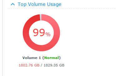

Tukk schreef op maandag 06 oktober 2014 @ 21:57:
Downloads: 28Mb
Home: niet op te vragen
Homes: 0b
Movie: 243 Gb
Music: 0b
Photo: 158Gb
Public: 39Gb
Video: 0b
Gaat om een ds110+ die nu vier jaar in gebruik is.
Hoe vind ik waar de rest van de data staat?

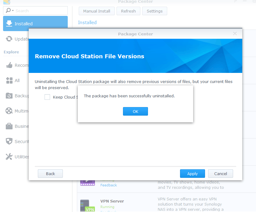

Ik denk dat ik de oorzaak gevonden heb. @Cloudstation bevat 1.3Tb aan data, ik ben nog even bezig maar mijn probleem lijkt erg op: http://forum.synology.com...ewtopic.php?f=194&t=62231
Dat was inderdaad het probleem, Cloud Station deinstalleren gaf me alweer 200Gb aan vrije ruimte in 20 seconden en de teller loopt nog.
Mijn conclusie, heb je ruimte nodig en heb je Cloudstation geinstalleerd? De oplossing is:
Afbeeldingslocatie: http://tweakers.net/ext/f/NtS1mFVkhVNJFdmBQpmvl3gx/medium.png

De juiste oplossing lijkt mij om het aantal versie te verminderen dat cloudstation bijhoudt, en tegelijkertijd een quotum in te stellen voor cloudstation.

Tukk schreef op woensdag 08 oktober 2014 @ 19:41:
Prullenbak legen (in DSM) werkt toch ook gewoon voor die user?

RobV schreef op woensdag 08 oktober 2014 @ 20:18:
Ik had cloudstation geinstalleerd om ooit weer eens naar te kijken, dit was dus met de default instellingen.

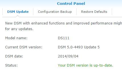

  • ebvdijk
  • Laatst online: 05-06-2025
Het lijkt erop dat sinds update 7 beschikbaar is (overigens niet voor mijn DS213) mijn NAS geen informatie over updates bij Synology kan ophalen, als ik bij DSM update ga kijken duurt het heel lang voordat ik überhaupt weer iets kan doen in de DSM en krijg ik geen modelnaam, versie of datum van DSM te zien. Sterker nog, ook bij Infocenter onder de tab Algemeen komt helemaal niks meer te staan. Meer mensen die dit hebben? Ik zit nu op de laatste DSM voor een DS213 (5.0 4493-5). De NAS werkt verder normaal.
Bovenstaande geconstateerd op een Windows laptop met Firefox. Echter met de Android app DS finder ondervindt ik hetzelfde probleem: de tab Algemeen blijft leeg!!!
NAS is sinds update 5 online (31 dagen), ik heb dus nog geen herstart geprobeerd.
[ Voor 19% gewijzigd door ebvdijk op 11-10-2014 20:01 . Reden: Meer info ]
  • laserboy
  • Laatst online: 11-01 20:19
Ik heb hier hetzelfde "probleem", echter als ik op de Synology website kijk kan ik geen recentere download vinden dan 4493. Je zou je kunnen afvragen of updates 6 en 7 wel voor de DS213 zijn uitgebracht.

laserboy schreef op zaterdag 11 oktober 2014 @ 20:22:
Nee, die zijn er niet. Maar dat schreef ebvdijk ook al :)
Zijn scherm waar DSM laat zien of er updates zijn is sinds update 7 (voor andere nasjes) is uitgekomen stuk.
Bij mij werkt goed, maar ik heb dan ook geen DS213 maar een DS111:
DS111
Overigens 8 dagen sinds laatste reboot, elektriciteitsmeter vervangen :P. Ik weet niet of het voor de reboot niet werkte.
