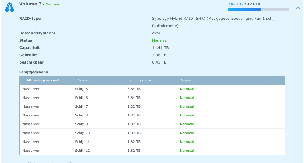

Ik had plots probleem met een hardeschijf, volume was beschadigd, kon deze ook niet meer herstellen.
Heb dus maar de HDD uitgehaald, aan mijn PC gekoppeld, geformateerd en opnieuw in mijn nas gestoken.
Ik deed opnieuw herstellen maar dit lukt opnieuw niet.
Toen vroeg hij om de schijf toe te voegen, dit heb ik gedaan, maar nu pas zie ik dat hij dit aan mijn 2de volume geeft gedaan... (ik heb 2 volumes -> volume 1 = 2schijven (SHR met 1 fail) -> volume 2 = 6schijven (SHR met 1 fail) )
Ik krijg het zo een beetje benauwd want een volume verkleinen kan ik niet direct vinden, terwijl mijn groot volume nog altijd in fout staat!
iemand een idee wat ik kan doen?????
In dsm is geen optie om een schijf uit een shr te halen. Ook op internet kom zo ook geen handleiding tegen.
Wat mij het handigste lijkt (ik weet niet welke syno je hebt) is een extra schijf kopen en dan nu op de juiste wijze je volume 1 te repareren.

  • Repi3
job schreef op zondag 15 juni 2014 @ 15:27:
probleem is dat ik geen plaats meer heb om 1 extra in te steken :s :/
heb de 1812+ en die zit vol dus
ondertussen is hij bezig aan een pariteitscontrole, maar de status van die HDD is al 'vastgelopen'...

Iemand enig idee hoe dit kan:
Afbeeldingslocatie: http://tweakers.net/ext/f/U93O5IkRrRjHNxa2LDjdtV8L/full.png
Volgens de Synology website: http://www.synology.com/nl-nl/support/RAID_calculator (Raid Rekenmachine) zou ik 16TB over moeten hebben en geen 14.
Ben dus van 8x 2TB naar 6x2TB + 2x4TB gegaan.
Dus 1 2TB disk eruit 4tb erin herstellen / wachten en daarna de volgende.
Iemand een idee?

djkavaa schreef op woensdag 18 juni 2014 @ 14:39:
Iemand een idee?
(7 * 1,8 ) + 1,8 = 14,4
Klopt toch ?

  • Kavaa
  • Laatst online: 12-10 07:40
GVD!!!! je hebt gelijk nevermind.. heb weer zitten slapen die raid dinges rekent natuurlijk de volle TB's

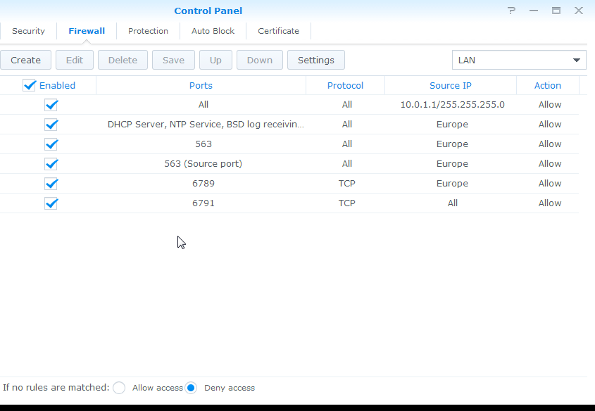

WHOIS Query:

  • ThinkPad
  • Laatst online: 22:18
Ik heb op mijn Synology gewoon die auto-block functie aan gezet. 2 pogingen binnen 2 minuten = :w
Wel de IP-range van je internet netwerk (192.168.x.x) even op de whitelist zetten, anders kom je er niet meer in als je zelf een fout password invoert :D
Gaat op die manier prima. Zelf kun je heel vaak een foutief password invoeren, omdat je toch wel op de whitelist staat. Op een externe locatie inloggen doe ik alleen via VPN. De range met VPN IP-adressen staat ook op de whitelist, dus dat gaat ook prima. Alleen de boefjes hebben dus hinder van die auto-block, en dat was nou precies de bedoeling >:) Dat gedoe met die Geo based blocking vind ik maar onhandig.
Ik had het hetzelfde ingericht, alleen dan 5x fout binnen 60 min = :w
mwa, het valt me gewoon op dat ik vooral login-pogingen krijg vanuit China. En die geef ik liever helemaal geen mogelijkheid/poging tot inloggen (die hebben niets te zoeken op mijn NAS) dus vandaar de Geoblock. Via proxy's valt het natuurlijk wel te omzeilen, maar het gooit toch weer een kleine drempel op voor de luie scriptkiddies :)
Ik heb ook autoblock aanstaan, maar de remote Synology die hier bij mij van een vriend staat (mijn remote Synology staat bij hem) komt wel steeds uit hibernation door alle traffic op poort 22 (helaas nodig voor encrypted backup). Dit ipv alleen een paar keer 's nachts uit hibernation, staat hij soms de hele tijd te hiberneren/opstarten. Als ik poort 22 dicht zet in mijn router heb ik nergens last van.
Ik kom er niet goed uit hoe ik het makkelijkst een heel land (China is hier ook #1) kan blocken. De remote Synologies zijn oude DS207's dus die draaien nog op DSM 3 en daar is niet veel op in te stellen volgens mij. De firewall ben ik niet helemaal in thuis qua configureren (ip-adres, subnets) en een handleiding is er niet echt te vinden, iemand een tip?
