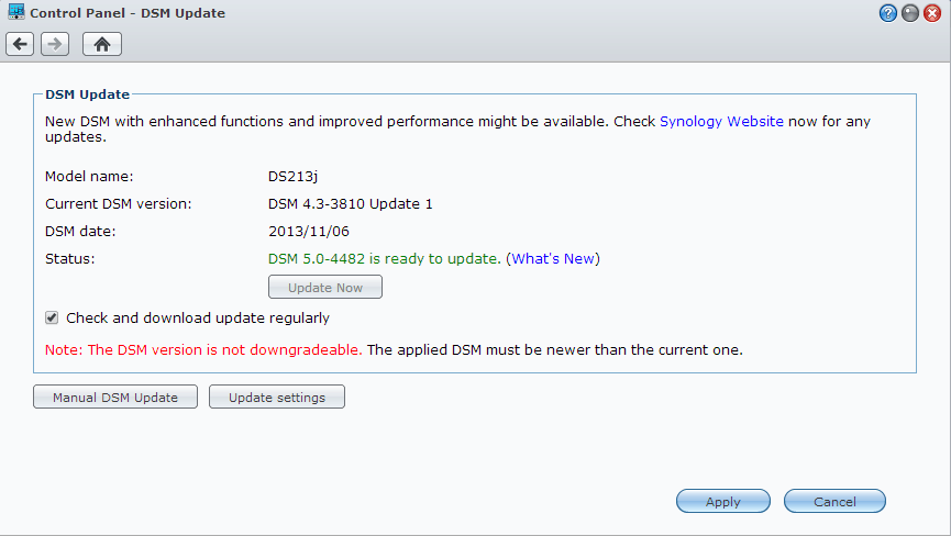

Net even de Syno bij m'n ouders geprobeerd te updaten, via VPN. Heb in dit scherm op "Update now" geklikt:
Afbeeldingslocatie: http://tweakers.net/ext/f/OrAuujiRMiIehKIAsJjLidfV/full.png
Had verwacht dat na een kwartiertje ofzo de Syno wel weer online zou komen. Maar kan nog geen VPN verbinding weer op zetten (Syno is VPN server). Op dit moment is de Syno dus onbereikbaar :/ :X
Hoe verloopt de DSM update procedure normaal? Je klikt op die knop, en wat gebeurt er dan???

ThinkPadd schreef op maandag 05 mei 2014 @ 19:26:
Ik gok dat dsm 5.0 een nieuwe versie van de vpn app vereist.

  • ThinkPad
  • Laatst online: 10:24
pacificocean schreef op maandag 05 mei 2014 @ 19:37:
Dat klinkt logisch. Ik zie dat ik er nog wel via SSH bij kan. Kan ik daarmee nog wat uithalen (commando invoeren om packages te upgraden), of zal ik morgen op locatie even via de webinterface packages moeten upgraden?

ThinkPadd schreef op maandag 05 mei 2014 @ 19:49:
Je kan met putty een ssh tunnel en firefox een socks proxy opzetten. Ff googlen op deze termen. Dan zou je ook op afstand gebruik moeten kunnen maken van de webinterface.
  • Puch-Maxi
  • Laatst online: 29-11 01:54
Het kan nog eenvoudiger, met Putty gewoon het interne IP van je NAS plus de poort tunnelen en je kunt bij de webinterface :) geen proxy nodig.
