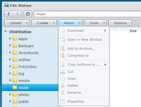

Ik heb een folder genaamd music, die wil ik verwijderen. Helaas is die optie uit-gegreyd:
Afbeeldingslocatie: http://tweakers.net/ext/f/KBx6Ta9c2JAklfuMiW4yYsPz/full.jpg
Uiteraard kan ik vanaf de prompt de folder verwijderen, maar ik wil weten waarom de delete-optie (en andere opties) uit-gegreyd zijn.
Iemand een idee?

Audio station is nog geinstalleerd ;) Die moet die folder hebben.

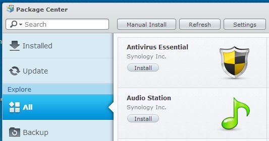

Volgens mij is die niet geïnstalleerd, want ik kan de install-knop klikken:
Afbeeldingslocatie: http://tweakers.net/ext/f/OjOjdc254UtHdEqyo7vDDbey/full.jpg
@ hieronder: hij is weg, dank! _O_

Ah ja, ik weet het alweer. De hoogste laag zijn niet echt traditionele folders, maar zijn shares. Die gooi je er uit via control panel - shared folders.

Wat betreft het tweede: als je media server installeert als package, krijg je 3 mappen
music
video
Daarbinnen mag je zelf gewoon mappen maken via de verkenner
Ik heb al 12.000 muziekbestanden in mappen er naartoe gekopieerd. Ik zal eens wat gaan vogelen met andere mappen e.d. Vwb mediaserver, die heb ik net geïnstalleerd. Ik zal eens zien of WMP nu wel wat met de bestanden kan, zonder dat ik ze handmatig op de Syno moet aanklikken.
