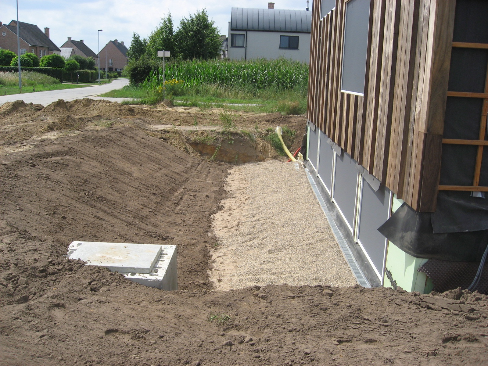

Misschien een domme/stomme vraag: waarom worden niet alle kelders standaard volledig in een epdm kuip gestort?

Omdat beton ook waterdicht is :).

Omdat dat naar uitvoering veel duurder is, een risico is bij eventuele onzuiverheden bij het terug aanvullen van grond rond de kelder, en beton van 30cm principieel waterdicht is, zolang er een beetje aandacht besteed wordt aan de uitvoering.

Naja, ging me vooral om of ze het in een doorlopende bekisting met de rest van de wanden storten, of kimplaten gebruiken, of wat dan ook. Het lijkt me nog niet direct zo eenvoudig om te bekisten als 1 geheel, dus ik was vooral nieuwsgierig :-)
20-25cm kent weinig risico.
Het is mogelijk nog wel iets om over na te denken naar fundering toe. Ik weet niet hoe de kelder gefundeerd is? Er komt nu bij zo'n koekoek een betonnen uitstulping aan te hangen, die moet dus wel op een draagkrachtige ondergrond uitkomen. Nu, ze steken natuurlijk niet erg ver uit, maar toch, ik zou een risico zien naar scheuren als dat niet goed uitgevoerd wordt.
Een andere mogelijkheid is om de vloerplaat te vormen inclusief de uitstulpingen voor de koekoek(s)(en), de kelderwanden deze contouren dus tot op de vloerplaat te laten volgen, en vervolgens van binnen met holle betonblokken op te metsen tot de hoogte van het raam.
Dan heb je in ieder geval geen risico op het scheuren.

Een koekoek is peanuts met wapenen. De grond doet daar niks en ze worden buiten hun eigen gewicht nauwelijks belast.

Je kunt de bouw van de kelder daardoor wel uitvoeren met bijvoorbeeld snelbouwstenen.
Zou dat niet in kosten schelen?
Alles valt en staat met de kwaliteit van het bouwen maar als het aankomt op: "in principe" / "principieel" dan is er een reële kans dat het dus mis kan gaan.
Op internet lees je toch veel verhalen dat kelders nadien toch scheuren en gaan lekken.
Of zijn dit oude kelders en zijn deze niet te vergelijken met de hedendaagse kelderbouw?

Dat zijn veelal gemetste kelders.
Naar materiaalkosten is de snelbouwsteen goedkoper, waarschijnlijk zelfs met de EPDM zak. Naar uitvoering toe is het echter veel duurder. Onze kelder was ± 4 mandagen werk in gestort beton. Mijn buren zijn nu toevallig de kelder aan het opmetsen, daar zitten inmiddels toch al zeker 10 mandagen in, en het is nog niet klaar. Als ik daar de manuren voor de EPDM zak bij optel, dan loopt dat wel in de papieren.
Of de berekening dan nog voordeliger uitkomt vraag ik me af.

Beton kan heel veel hebben. Detaillering is wel belangrijk, maar kelders zijn gewoon lastige dingen. Ik heb eigenlijk nog nooit een werk gehad zonder gezeik om liftputjes die lekken. Dan wordt er weer troep geinjecteerd en na een aantal sessies is hij dan eindelijk waterdicht.

Ja, maar dat is dus wel een uitvoeringskwestie, en precies zo'n voorbeeld waarom ik denk dat er bij koekoeken veel aandacht voor het detail moet zijn, óf gewoon een simpele optie gekozen moet worden zoals ik hierboven beschreef.

Je kunt ook denken aan iets als:
Afbeeldingslocatie: https://tweakers.net/ext/f/lhjznTh4QmHfwlnZtyIFXKM1/thumb.jpg
