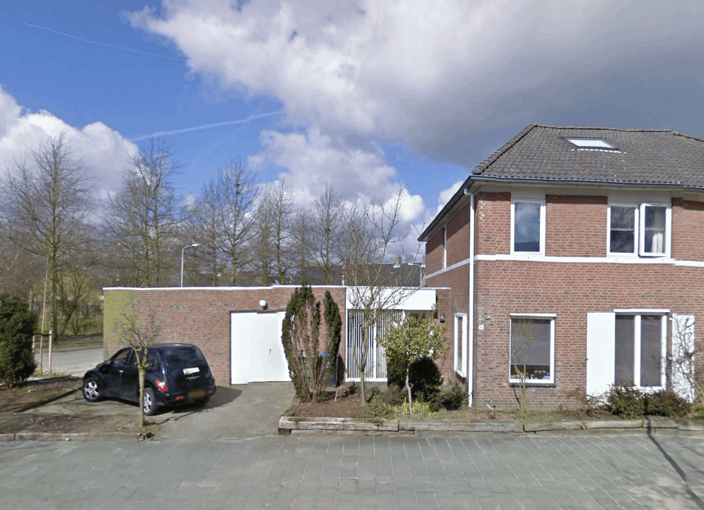

Als ik zo maar ontwerp kijk. Wat is functie van bijkeuken nog? Ruimte voor kasten is er nauwlijks, het is meer een verbindingsgang.
Optie: deur naar buiten er uit, je kunt namelijk ook iets verderop via berging. Deur naar berging iets naar boven en berging paralel aan de woning. Hierdoor ruimte voor kasten of extra koelkast/vriezer.
