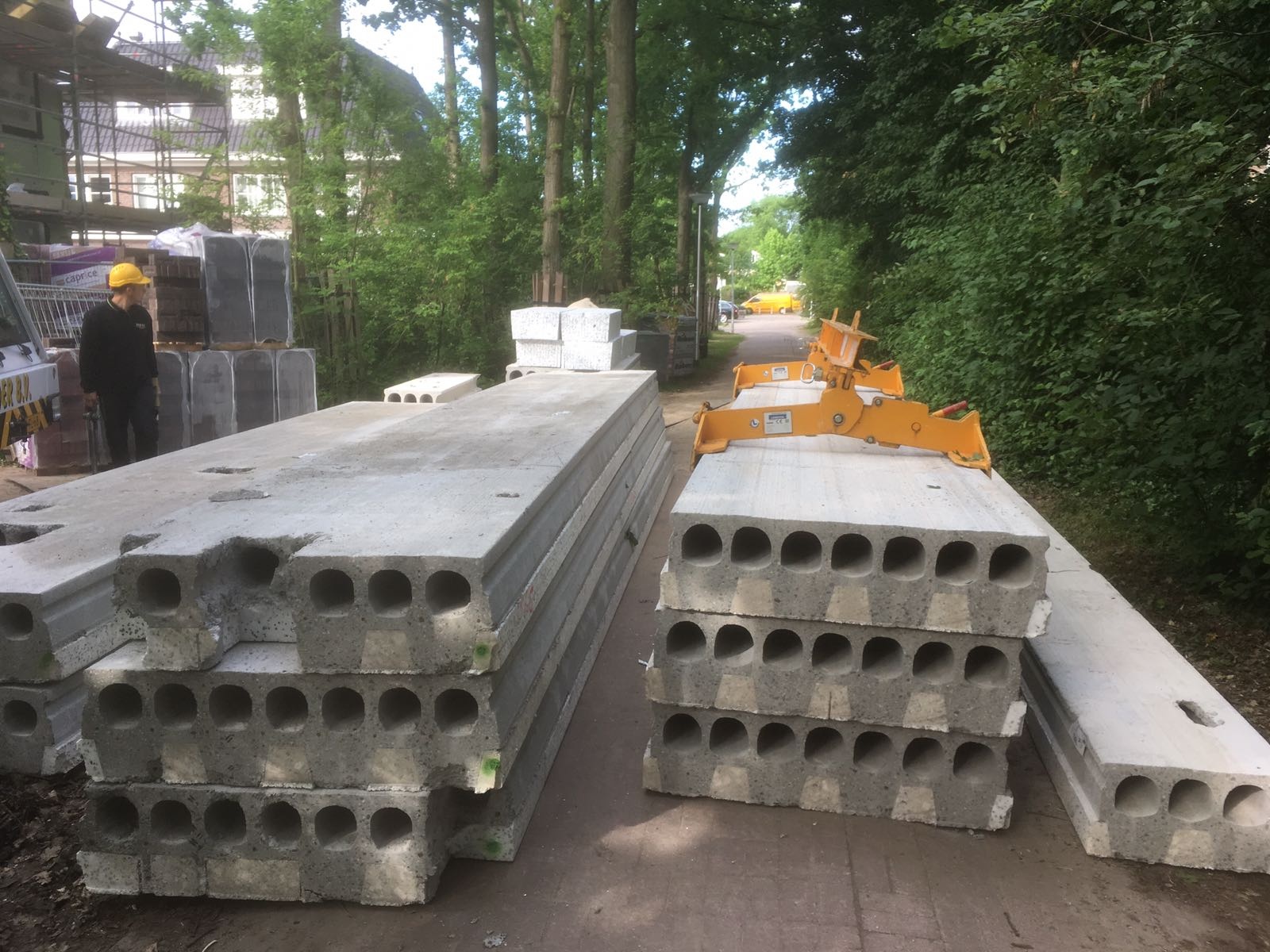

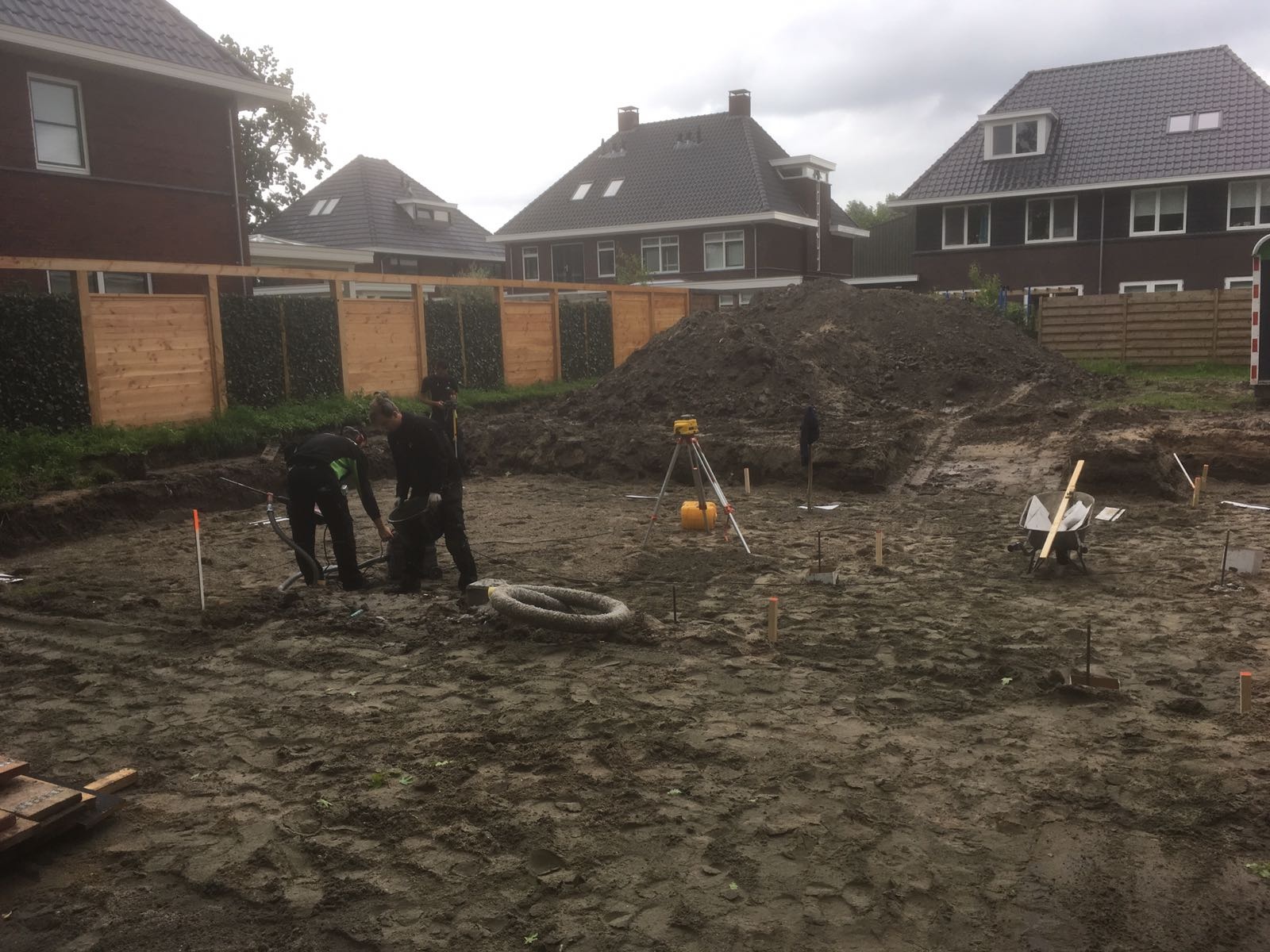

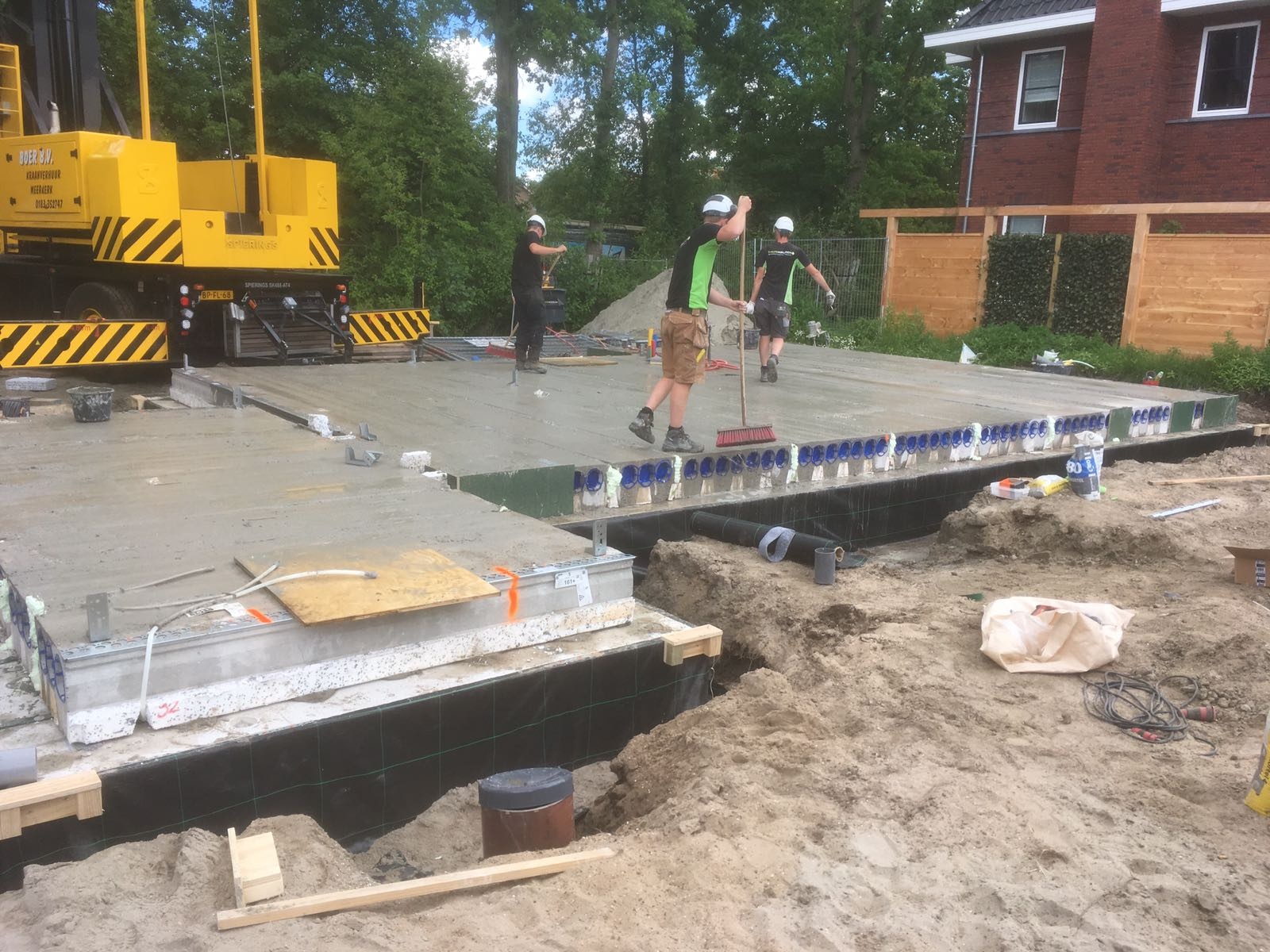

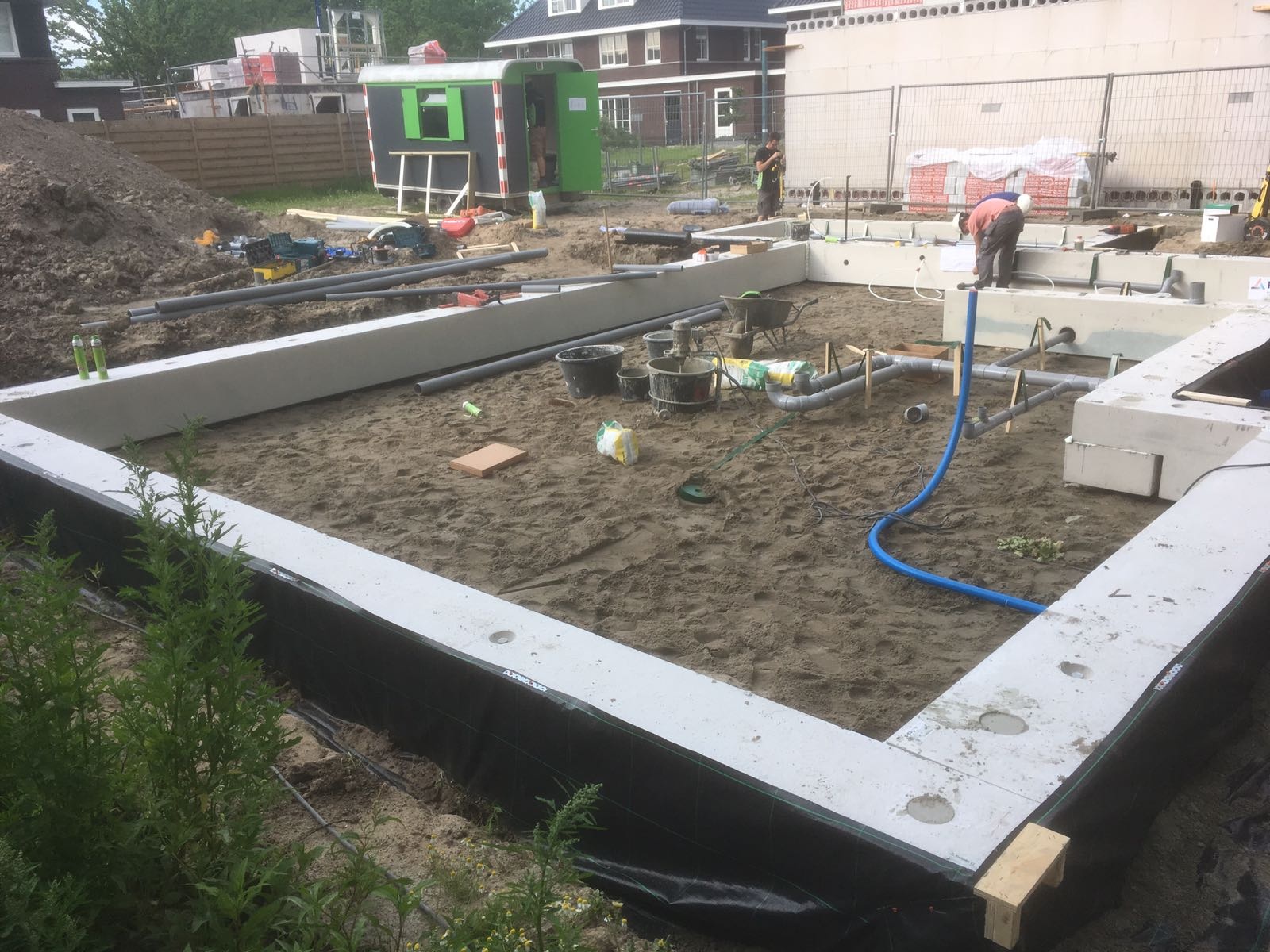

En bij ons ook een update. Zie hier het resultaat van één dag werk. Plaatsen fundering over de palen, plaatsen BG vloer en leveren BG wanden.
13 juni 2017
PalenklaarWanden BGBG Vloer
Prefab funderingHijskraanBG vloer
[ Voor 213% gewijzigd door Cai op 14-06-2017 11:28 ]
