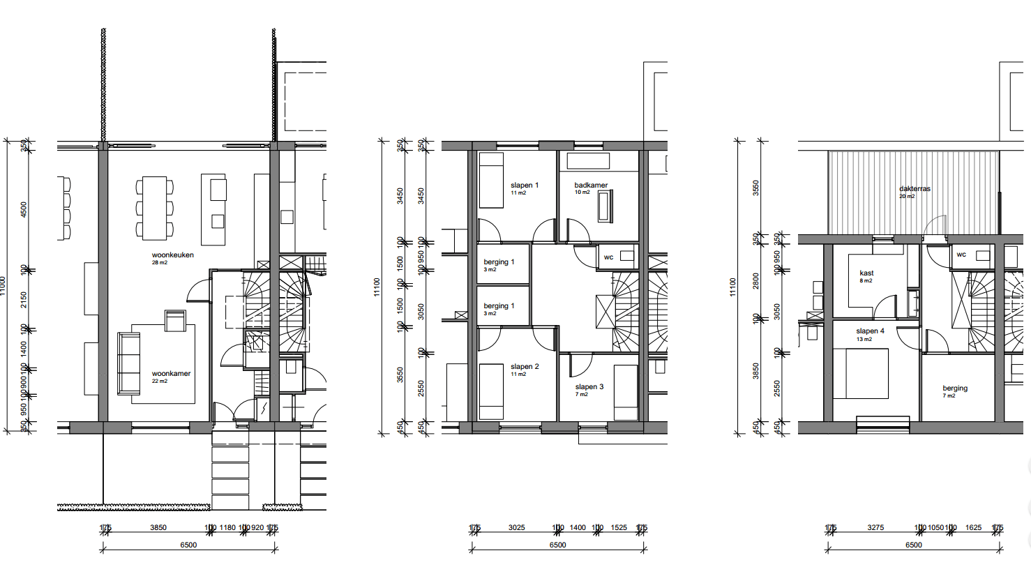

Señor Sjon schreef op donderdag 8 juni 2017 @ 14:26:
  • slk 2-3 ik zou zo geen vaste kasten inbouwen. Het maakt de kamers onnodig beperkt in de indeling
  • mijn vorige bezwaren op de bg blijven overeind. Waarom nog een losse muur tussen bijlkeuken en wasruimte? De bijkeuken is toch de wasruimte?
  • de keuken is een verkeersruimte geworden. Van hal naar bijkeuken gaat langs het aanrecht. Daar zou je eigenlijk geen looproute moeten willen hebben.
  • probeer een trap zonder onderkwart op de begane grond? Er zit toch een raam, dus garderoberuimte is het niet. Zo maak je ook wat ruimte voor bv een trapkast als je dat wilt.
  • ik vind de badkamer te klein uitvallen. Bij een vrijstaand huis verwacht ik minstens een ligbad en die past er niet in.
  • oip zich is het huis best groot (10x7), alleen dat haal ik gevoelsmatig niet uit de plattegrond.
- De vaste kasten hebben wij bij vrienden van ons gezien. Het klopt, je bepaalt nu een groot deel van de indeling. Echter heb je geen losse kasten meer nodig.
- De losse muur tussen bijkeuken en wasruimte is omdat entree in de bijkeuken is. We sluiten graag ons 'privé washok' af. Zo kun je daar bijvoorbeeld nog op te vouwen was makkelijk even laten liggen voor een later moment.
- Trap zonder onderkwart op bg; bedoel je daarmee dat de aanloop naar de trap vanuit de voorkant plaatsvindt? Dus langs het raam op naar boven? Je zou dan een "L" vormige trap krijgen, bedoel je dat?
- Goed punt. We hebben nu gekeken naar wat voor ons groot genoeg is, maar in het kader van verkoopbaarheid is het wellicht slimmer om hem net wat ruimer aan te houden ja.
- De 3D inzage die wij gaan krijgen wordt dan nog misschien een eye-opener voor ons :)

Jup, recht naar boven met alleen boven een draai. Het onderkwart is in deze layout nergens voor nodig. :)

Señor Sjon schreef op donderdag 8 juni 2017 @ 12:30:
Tsja, dan poets je eerst je tanden en gaat iemand anders erna los. Zoveel mensen wonen er toch niet? Het is geen hotel. :P
Met kinderen is het toch anders heb ik gemerkt.
De oudste dochter staat op in de ochtend. en gaat rustig 10 minuten op de wc. Dan is het niet handig met nog 3 mensen die ook wel iets in de badkamer willen.
Voor de jongste is WC in de badkamer nog wel handig nu, want die staat onder de douche en dan moet ze opeens plassen. Dat is nu eruit tillen en kletsnat op de WC zetten.
Aangezien ik er nog lang niet woon zal de controle straks wel beter zijn :) WC op de gang gedaan.

Way ahead of you. Ik heb 2 badkamers getekend. Een voor de kinderen, één voor onszelf. Samen met het toilet beneden hebben we drie WC's. Op één na kan iedereen tegelijk naar de WC...

@the-edge wel armoe zo'n aparte wasruimte 😝. Mij vallen vooral de 5! deuren in de bijkeuken op. Hoe wel je daar nog iets kwijt kunnen? Je hebt geen muur over.....
Ook al je bezoek moet door de bijkeuken om naar het toilet te kunnen.

artbij schreef op donderdag 8 juni 2017 @ 14:51:
Ja, de deurengalerij... Dat is zeker zo, echter besef je wel dat de meeste deuren 90% van de tijd dicht zitten.
Wat zou ik er "kwijt moeten"?
Het bezoek moet inderdaad door de bijkeuken naar het toilet. Echter de kinderen hoeven vanuit de tuin niet het hele huis door om bij het toilet te komen.
  • Señor Sjon
  • Laatst online: 08-10 16:55
En als ze weer naar de tuin willen moeten ze langs het smalle stukje tussen kookeiland en koelkast? Dat is net iets meer dan 60 cm zo te zien.

Nu is het meer een gang, een vrij dure gang, dat wel. Een bijkeuken kan het functioneel nauwelijk zijn, je kan nergens iets neerzetten?
Dat valt mij in ieder geval op.
Verder gaat er betrekkelijk veel ruimte daardoor verloren aan zuivere verkeersruimte. Je hal bij de voordeur is een riant formaat, en met die bijkeuken er bij wordt het veel.
De doorloop door de keuken lijkt ook niet erg optimaal, zou ik toch nog eens herbezien.

Señor Sjon schreef op donderdag 8 juni 2017 @ 14:58:
Via de bergruimte :+
De keuken is wel een dingetje, ik ben het met je eens dat het geen handige route is. Nu is de keuken ook nog verre van definitief.
Alternatief zou zijn om het raam keuken hoog te plaatsen en een L keuken ervoor terug te zetten.
Echter krijg je dan de raam precies in de punt van de L keuken, lijkt mij niet zo mooi?

Ik zou sowieso je keuken omgooien, wellicht beter aan de andere kant in de erker. Dan maak je die borstwering wat hoger. De eettafel waar nu je kookeiland zit is dan wat handiger omheen te navigeren.
Je zou dan de dubbele deur ook mee kunnen spiegelen om wat meer keukenruimte te hebben. Als laatste kan je een ronde tafel overwegen.

the-edge schreef op donderdag 8 juni 2017 @ 14:54:
Kasten, extra oven, aanrecht, vaatwasser, kookplaat, kapstok enz.

artbij schreef op donderdag 8 juni 2017 @ 15:55:
In een bijkeuken komt hooguit een kapstok. Al het andere zeer zeker niet.

the-edge schreef op donderdag 8 juni 2017 @ 15:58:
Ok je houdt niet van koken 😁.
Waarom heb je hem dan?
Het is nu eigenlijk gewoon een gang.

artbij schreef op donderdag 8 juni 2017 @ 16:05:
Dat klopt. Dat is het ook.
Een bijkeuken zou volgens jou het verlengde van de keuken moeten zijn?
Kan het bezoek meteen de lasagne uit de oven halen onderweg naar binnen? >:)

the-edge schreef op donderdag 8 juni 2017 @ 16:07:
Heb in de keuken maar twee ovens. En geen sous vide.
Ik zou maar eens overleggen met de architect. Hij heeft een bijkeuken getekend terwijl je een gang wilt.....😝
Bijkeuken:
Een bijkeuken of achterkeuken is een ruimte grenzend aan de eigenlijke keuken die voor ondersteunende huishoudelijke handelingen gebruikt wordt, zoals wassen, drogen en strijken. Maar ook voor het opbergen en bewaren van (etens)voorraden en schoonmaakspullen.
Gang:
Een gang is een betrekkelijk smalle en lange ruimte omgeven door muren en afgedekt door een plafond of zoldering, in een gebouw, als verbinding van vertrekken waarvan de deuren erop uitkomen. Door de entree of voordeur komt men het eerst in de gang of de hal, die dan verder het gebouw inloopt.
Het lijkt meer op een gang dan een bijkeuken, aangezien je er geen ondersteunende handelingen in wilt doen (muv mogelijk strijken).

@the-edge Als vooral de bijkeuken als entree wordt gebruikt (en blijkbaar dusdanig wordt neergezet om er een nette entree van te maken); waarom dan zo'n substantieel deel van je begane grond opofferen aan de hal waar blijkbaar toch weinig van gebruik wordt gemaakt; er zit zelfs geen toilet in de hal.
Alleen voor die 2 collectes en jehova's per maand?

Nog zo'n belangrijk element voor ons voor een bijkeuken, een gootsteen, voor de vieze gootsteenwerken. De dweilemmer uitkuizen is toch wat zonde met een mooie composiet spoelbak en de keukenvloer. Nog afgezien van de pannen afwassen en andere vieze klussen.

Als het grillrooster van de 57cm Weber maar past, toch? :P
Maar wat @Piet91 zegt, waarom trek je niet de entree bij je woonkamer en maak je van de bijkeuken de hoofdentree? Desnoods trek je een muurtje recht van de berging als je een rechte entree wilt.

Verwijderd schreef op donderdag 8 juni 2017 @ 11:37:
Maar dat kiezen voor de makkelijkste en/of traditionele keuzes wordt blijkbaar door velen omarmd. Ik blijft het niet snappen bij een zelf te bouwen huis. Blijkbaar ben ik daarin de uitzondering :-). Maar als ik weer eens tekeningen zie waar alles zo in het zicht staat of waar bijvoorbeeld nog steeds een wc in een badkamer wordt geplaatst dan denk ik elke keer weer dat het jammer is.
In veel van de nieuwe duurdere seriebouw is er gewoon een separate wasruimte op de bovenverdieping in de buurt van de badkamer of inloopkast. V
Zo zie je maar.... maar ik zou het een totale verspilling van mijn ruimte vinden om 2x een entree te hebben. Ik zie niet in waarom je niet met 1 fatsoenlijke hal zou kunnen werken. Niet zo'n smalle gang zoals de meeste 'm tekenen maar gewoon een fatsoenlijke hal die je huis een beetje uitstraling geeft met een kapstok die ruim genoeg is, ook voor bezoek. En ook daar kan gewoon iedereen zijn schoenen uittrekken, die komen bij mij ook gewoon niet verder.... tuinieren doe ik wel vanuit de garage, daar heb ik geen extra ruimte voor nodig :-).
Je bent geen uitzondering.Wij hebben op de eerste verdieping een wasruimte, waarin ook voldoende ruimte is om te strijken en was op te vouwen. Is veel handiger dan beneden. Er zijn hier denk ik alleen maar mannen aan het woord en niet de vrouwen die meestal de was doen. Hoe dichter je bij de productie van vieze was zit, hoe minder transport in huis. De gemiddelde (laat ik neutraal zijn) waspersoon vind dat helemaal geen leuk werk en strijken ook al niet. Dus het voordeel van een aparte waskamer is dat als je het zat bent gewoon de deur dicht doet en niemand er verder iets van ziet en de was de was kunt laten. Qua geluid is het een kwestie van het handig plaatsen op je verdieping, wij hebben geen enkele overlast.
Ik zou beneden veel vervelender vinden, dan heb je als er overdag gewassen wordt last van.
En ook wij hebben de wc apart, ook daar zijn de voordelen navenant. Mi hoort dat gewoon niet bij elkaar.
Maar het is ook een kwestie van smaak, dus denk vooral zelf na hoe je het wilt hebben, maar de gemiddelde architect/bouwer is traditioneel, dus je eigen inbreng bepaalt of het wordt zoals je wilt.
the-edge schreef op donderdag 8 juni 2017 @ 14:03:
Ik/wij zijn benieuwd naar jullie feedback :)
Ik zou in ieder geval de meterkast in de trap plaatsen, dan heb je gelijk een koof naar boven voor al je leidingen.
Over de rest is al veel gezegd, lijkt me een kwestie van smaak en je eigen keuzes maken.
Wat me wel opvalt is dat er veel hoekjes aan je ontwerp zitten, dat maakt het bouwen wel duurder.

jerh schreef op donderdag 8 juni 2017 @ 17:37:
@Verwijderd @jerh jullie zijn beide uitzonderingen.

Ouderwetse stortkoker van de badkamer naar de waskamer? En een lift terug omhoog voor de gestreken was?
Persoonlijk liever een waskamer boven en genoeg ruimte voor een groot droogrek. Maar wellicht makkelijk praten zonder kinderen? Strijken weiger ik, mijn overhemden zijn strijkvrij.

artbij schreef op donderdag 8 juni 2017 @ 17:56:
Geen idee wat je hier mee wilt bereiken, maar wat mij wel opvalt is, is dat er weinig ruimte voor andere meningen is. De stelligheid druipt er vanaf.
Ik vind dat je vooral moet bouwen zoals je het zelf prettig vind en wat past bij de manier waarop je leven indeelt. En dat kan voor iedereen verschillend zijn. Meer ga ik er niet over zeggen.

jerh schreef op donderdag 8 juni 2017 @ 18:02:
Het is geen mening. Zeg niet dat het een of het ander beter is, maar puur dat 95% van de huizen geen aparte strijkkamer heeft op eerste verdieping.
Als ik boven vijf slaapkamers, twee badkamer en twee aparte toiletten had ging ik pas nadenken over een strijkkamer boven.
Veel.mannen op dir forum inderdaad, maar geloof mij, de indelingen die je ziet worden door de vrouw bepaald ;).

@the-edge Om eerlijk te zijn zou ik hier toch nog even een paar keer goed naar kijken. Het komt weinig doordacht over.
Beneden
- De hal is 10m2 groot, terwijl ik persoonlijk niet eens ruimte zie voor een kapstok zonder in de weg te staan
- Het huis heeft welgeteld vijf deuren naar buiten
- Toilet in de bijkeuken vind ik apart
- Bijkeuken heeft vijf deuren en is eigenlijk meer een hal, waar ga je bijvoorbeeld strijken.
- Opslaande deuren zijn niet netjes uitgelijnd tov de woonkamerschuifdeuren

Gisteren presentatie gehad van het adviesbureau voor de energie. We krijgen nu 2 opties die uitkomen op EPC 0,4: optie 1 met CV ketel, PV panelen en WTW. Optie 2 is dat de CV ketel wordt vervangen door een warmtepomp. Gezien we voor een W/W warmtepomp willen gaan komt het netto neer op een meerprijs van rond de 12k. L/W warmtepomp raadden ze af vanwege de benodigde buitenunit (in ons geval niet praktisch ivm tussenwoning) en omdat je in de zomer veel energie kwijt bent aan de koeling van je vloer wat bij W/W nagenoeg niets kost. Al met al neigen we toch erg naar de setup met de warmtepomp, daar krijg je immers ook nog ~3k subsidie voor.
Qua verwarming denken we aan vloerverwarming op alle drie de verdiepingen en in 2 kamers een losse radiator erbij om sneller te kunnen verwarmen. In de badkamer nemen we elektrische vloerverwarming zodat je dat ook sneller kan verwarmen zonder dat er een radiator nodig is.
Niet eerder gepost wat onze plattegrond is dus bij deze:
Afbeeldingslocatie: https://tweakers.net/ext/f/OCgjR4OyG87Q9hfjBvcuaXVl/full.png
Een vrij ruime tussenwoning dus. Het kruis is een vide, bovenop t dak komt een lichtkoepel zodat het overal in huis licht moet zijn.
[ Voor 13% gewijzigd door Cartman! op 08-06-2017 21:05 ]

Señor Sjon schreef op donderdag 8 juni 2017 @ 20:24:
Waarom heb je die voordeur nog en trek je niet de woonkamer over de volle breedte?
En dan de trap in de zitkamer? Of een muur ter hoogte van de ingetekende TV?

the-edge schreef op donderdag 8 juni 2017 @ 21:08:
Valt wel wat op te verzinnen, via de keuken bv (deur zit er al). Extra deur van de meterkast past mooi in de bijkeuken wat dan de nieuwe entree is.
Waarom die 2 bergingen voor slk2 en 3? Je kan die 2 kamers een stuk groter maken door de muur tussen slk2 en de badkamer helemaal door te trekken naar beneden. Dan blijft er genoeg overloop over en je kan in beide slaapkamers een kastenwand maken. Levert je veel meer op dan een 9verloop die groter is dan de kamers op die verdieping.
  • Cartman!
Señor Sjon schreef op donderdag 8 juni 2017 @ 22:14:
We twijfelen er nog een beetje over ja, dat hadden we namelijk eerst maar die kamers zijn anders echt gigantisch en nu kun je die kastenrommel mooi wegwerken in 2 bergingen en dat lijkt ons wel praktisch.

Cartman! schreef op donderdag 8 juni 2017 @ 22:15:
Dat kan altijd nog. Gewoon een schuifkastenwand maken. Voor nu zou ik altijd verblijfsruimte boven verkeersruimte verkiezen.
Heb je ook en badkamer op zolder? Derde toilet lijkt wat overbodig zo?

De voordeur helemaal weglaten is vreemd toch? Krijg je een heel ander voor aanzicht.
Ik snap de kritiek op de hal volledig, maar hoe het fatsoenlijk op te lossen is mij nog een raadsel. Ik ga de architect daar nog eens over na laten denken.... ;-)

De architect zou sowieso wat moeten vinden van die hal, want bijster efficiënt is het niet. ;)

the-edge schreef op donderdag 8 juni 2017 @ 22:31:
Vreemd wellicht, maar het maakt je huis echt veel minder waard. Vrijwel niemand wilt een huis zonder hal en voordeur.

Señor Sjon schreef op donderdag 8 juni 2017 @ 22:19:
Dat is zeker waar. Een kastenwand is vaak best weer prijzig en nu t direct weggewerkt. De kamers zijn nu nog steeds groot genoeg voor de bestemming ook. De grote kamers zijn wel weer back on the table, bedankt :*
Nadeel is dat die kastenwand niet over de hele breedte kan want die deuren moeten er ook nog inpassen...daarom leek dit wel een efficiente oplossing.
Op de 2e verdieping hebben we een 3e toilet ja, daar willen m'n vrouw en ik gaan slapen dus wel zo praktisch.

the-edge schreef op donderdag 8 juni 2017 @ 22:35:
Is dat niet de manco van elke architect?
Het zijn lastige keuzes zo vanaf een tekening.
Op zich wel een visueel leuk ontwerp van je huis.
Wel een heel erg (ouderwets) traditionele indeling zoals in de jaren 30 gewoon was:
een lange hal met de draaitelefoon aan de muur en een voor- en achterkamer. Nadeel vind ik dat je een kleine woonkamer van rond de 20m2 hebt. Je zou kunnen overwegen de voordeur naar de zijgevel te verplaatsen waarmee je nog een stuk van de hal bij je woonkamer kunt trekken.
Grappig dat zoveel mensen ouderwets tegen wassen aankijken. Ik dacht dat bijna alle volwassenen tegenwoordig veel aan het werk zijn en geen was meer aan de lijn hangen (en geen tijd hebben de was binnen te halen als het gaat regenen) :+
Mijn mening is dat als je nooit was aan de lijn hangt en je je kleren meestal in de badkamer uittrekt, het het meest praktisch is dat je wasruimte zo dicht mogelijk bij de badkamer is :P
In ons geval is dat de zolder :*)

Tsurany schreef op donderdag 8 juni 2017 @ 22:37:
De deurengalerij annex bijkeuken wordt dan de nieuwe entree. Dat is lang niet zo onlogisch als je doet voorkomen. :)
Dat vind ik wel onlogisch.
  • Piet91
Was Señor Sjon voorstelt qua gang zie je heel vaak; gang tussen woonhuis en garage.
Weinig onlogisch aan.
Ik zie in ieder geval bij het ontwerp genoeg ruimte om dat veel efficiënter in te delen.
Die gang is IMHO verloren ruimte als ik zo het achtergrondverhaal van the-edge hoor.
Ondanks dat het een ruime woning is vindt ik zowel de woonkamer als (vooral) de keuken klein worden.
Alleen kan je de zijkant van het huis niet bereiken door de parkeerplekken. Daar is al eerder heel makkelijk overheen gestapt, maar is echt een hele serieuze issue bij dit huis.

nokiaan958GB schreef op donderdag 8 juni 2017 @ 23:19:
Wij hebben niet eens een droger! Nu is bij ons alles begane grond, behalve de slaapkamer, dus is de situatie iets anders. Maar uitkleden inderdaad in de badkamer (wasmand 1), die wordt leegegooid in wasmand 2 in de bijkeuken, bij de wasmachine. En vanaf daar wordt het of buiten of op de waslijn binnen gehangen. Nadeel is (of voordeel natuurlijk :p) dat ik nauwelijks bij die waslijn kan (zo'n uittrek ding, hangt op zo'n 2 meter hoogte). In de woonkamer wordt de was opgevouwen en m'n man strijkt op zolder (ik heb strijvrij spul, hij niet), meestal onder het genot van aflevering van 't één of 't ander van Netflix.
Zo'n strijk/vouw ruimte lijkt me vreselijk...
Señor Sjon schreef op donderdag 8 juni 2017 @ 23:25:
Ja, dat zat ik ook te denken. Een mooie ruimte lichte entree, met ruime hal, die uitkomt in de keuken en vanuit waar je ook naar de bergruimte kunt.
Dit ga ik ook voorstellen bij de architect. Ben benieuwd waar hij mee komt.

Wailing_Banshee schreef op vrijdag 9 juni 2017 @ 08:20:
En dat heeft ook weer het voordeel dat als je net je fiets hebt geparkeerd in de bergruimte en je komt met een natte jas binnen, dat je gelijk in de gang komt waar je kapstok staat. Anders moest je met die natte jas door je bijkeuken, keuken om pas dan in de hal te komen.
Zeker gezien het feit dat je zegt dat het niet echte parkeerplaatsen zijn maar gewoon een oprit is het helemaal niet onlogisch om langs een deel van het huis te lopen naar de entree.

Jwlb schreef op vrijdag 9 juni 2017 @ 08:35:
Klopt. Dit klinkt voor mij ook logischer.

the-edge schreef op vrijdag 9 juni 2017 @ 08:37:
Ik denk dat je altijd door de gang met de vijf deuren binnen gaat komen. Natte spullen blijven daar. Denk ook dat je vanuit je auto makkelijk daar binnenstapt.
En dus kan je die 10m2 hal gebruiken voor je woning. Meterkast ook in die bijkeuken en je bent een end onderweg.
Een standaard trap neemt 3 m2 in bij een standaard overbrugging van 2,9 meter. Afhankelijk van de vorm dus 1x3, 1,5x2m, etc. Als je woonkeur volgt, dan is een matje van 900 breed en 1100 diep bij de boven- en onderkant van de trap gewenst. Daar mogen geen bovenaan de trap geen deuren overheen draaien.
Al met al kan je dus een trapkern maken van ~2x3 meter en die aansluiten op je keuken. Als je hem spiegelt, kan je dat traphalletje nog kleiner maken en heb je in de woonkamer nog wat ruimte.
:D
@Señor Sjon ziet er op zich goed doordacht uit. Alle dwarsdoorsneden lijken me wat overkill, maar heeft niets met het ontwerp te maken natuurlijk ;)
De doorgang naar de werkkamer vanuit de hal is wat mij betreft weinig relevant als je er een poolbiljart zet. In dat geval zou ik die deur weghalen, de garderobe een kwartslag draaien, en de hal net iets korter maken, en daarmee de ruimte geven aan de woonkamer, hoewel die in feite al groot genoeg is. Dus, ik zou dan eigenlijk het ontwerp nog iets compacter maken.
Boven ook, prima ontwerp, voldoende badkamers, maar ook erg ruime kamers. Ik zou me niet schamen om het net iets compacter te maken.
Maar eigenlijk is het muggenziften, ziet er goed uit.
Dan nog voor wat betreft de wasdiscussie:
Mijn vrouw doet de was, en wilde de wasmachine juist niet boven hebben. Voor het geluid, en zodat ze gemakkelijk naar de waslijn kan met natte was, en zodat ze gewoon gezellig beneden kan strijken in plaats van opgesloten in een kamertje boven.
Mocht de wandeling nar beneden met de wasmand voor mensen het punt zijn, denk dan eens aan een waskoker. Gewoon een galva of PVC buis met een diameter van minstens 300mm die vanuit de badkamer(s) naar de bijkeuken gaat. Vraagt natuurlijk wel slim inplannen van de ruimtes op de verdieping, maar aangezien de technische schacht bij veel mensen toch al de bijkeuken verbind met een bovenliggende badkamer is het meestal een eenvoudige, goedkope, comfortabele oplossing.

@Señor Sjon ik zou een andere cabrio nemen! Die stoelen achterin zijn helemaal niet nodig!
En er past geen bureau in je werkkamer.
Maar even serieus. Die tv kamer, zou je die niet willen afsluiten van de woonkamer/keuken ruimte? Bijv. door middel van schuifdeuren.
(en vierkante panelen van 165x100? of lees ik dat verkeerd?)

Señor Sjon schreef op vrijdag 9 juni 2017 @ 10:29:
Even een schaamteloze dubbelpost (mod foei)
***members only***
Zie er goed uit! Je hebt er ook al een tijdje over nagedacht :P
Ga je echt auto's in de garage zetten :? Want dan kun je die ruimte nergens anders meer voor gebruiken.
Waar ga je met je fietsen (kinderspeelgoed indien van toepassing), werkbank, gereedschap, tuinmachines naar toe :?
Dit geef ik aan omdat ik dit nu praktisch tegenkom in onze woning.
Bij ons staan staan de auto's dus niet in de garage, maar ik heb het idee dat ik nu al ruimte tekort kom :)
Het wordt wel beter als alles is opgeruimd, maar als je de auto's echt binnen gaat zetten ga je daar problemen mee krijgen.
En de ruimte voor je WP gedeelte (2x0,9 meter :? ) is ook zeker te krap :P Je moet v.v. verdeler kwijt, WP binnenunit, buffervat, boilervat, drukvat, en alle leidingen.
Ook daar ben ik zelf achtergekomen, eigenlijk is die bij ons ook te krap, het past uiteindelijk, maar ideaal is het niet, ik zou dat de volgende keer anders doen :P
De diepte van je veranda vindt ik ook wat krap om droog te zetten. 2,2 meter? kun je niet normaal een tafel onderzetten en aan beide kanten van de tafel droog zitten als het regent.
En heb je nu nog een zithoekje gecreëerd voor de open haard :? Nu heb je in je keuken/kamer in totaal 4 gedeeltes (keuken, eettafel, zithoekje open haard, zithoekje met TV.
Persoonlijk zou ik zithoek open haard en zithoek TV combineren tot 1 geheel, maar dat is een kwestie van smaak 8)

Ik kan me wel voorstellen dat je de auto's in de garage wil zitten. Dat zou ik een kelder inplannen als werkruimte. Dat is bij ons ideaal gebleken voor de ruimte die @Grolsch tekort denkt te komen in z'n villa

Rtificial schreef op vrijdag 9 juni 2017 @ 10:31:
:D
De woning was eerst groter, hij is al verkleind. :P Eerst waren alle plafonds 2.6, maar later heb ik dit veranderd naar 3,0-2,4-2,4 omdat ik beneden het meeste leef en daar de hoogte erg mooi vind. Het oude stramien was 4,5-4-4,5 en nu 3x 4,2. Kleiner wil ik niet vanwege de begane grond. Dat kamers boven meegroeien... so be it. ;) De pooltafel is een geintje, ik wil gewoon dat dat zeker past. :P De deur vanuit de hal is om werken vanuit huis wat makkelijker mogelijk te maken. Dan hoeft bezoek niet het hele huis door.
Dwarsdoorsneden? Die 'excel'stroken zijn het stramienplan. Ik ben uitgegaan van 2,1m voor het hoofdgebouw.
Wailing_Banshee schreef op vrijdag 9 juni 2017 @ 10:49:
De pooltafel had ik nog ergens in CAD staan, dus die moest sowieso passen. Dan past er altijd een bureau in. :P
De TV-hoek had ik eerst afgesloten, maar ik ben door de modelwoning van Groothuis heengelopen en als open ruimte voelt het een stuk beter aan, zeker i.c.m. hoge plafonds en veel daglicht.
De panelen lijken vierkant. De projectie in het horizontale vlak is bijna vierkant door de dakhelling.
Grolsch schreef op vrijdag 9 juni 2017 @ 10:49:
Auto's zijn placeholder :P Er zal denk ik ooit een hobbycabrio inkomen en de rest door fietsen, motoren, etc gevuld worden. Stellingen zijn niet ingetekend en tegen de tijd dat dit gerealiseerd is, zijn de kinderen wel aan het spelen op hun eigen kamer toe. Ook is het kavel wat ik op het oog heb groot genoeg voor een tuinhuisje elders op het terrein.
Voor de WP-onderdelen ben ik uitgegaan van de handleidingen en de installatieruimte die ze willen hebben. E.e.a. kan ook in de hoogte en de installateur mag ook wel een beetje zweten. :P In principe is de hoek waar het past groot genoeg. Verdelers zijn overigens al getekend.
Veranda is 2,5m diep. Dieper gaat teveel daglicht kosten. De loungeset hebben we al, en daar kan je droog zitten. Je kan ook nog de boel in de hoek bij de garage kwijt als je meer luwte wil. Ik wil voorkomen dat de veranda enorm wordt.
De openhaard is bewust los van de TV-hoek gekozen. Zo kan je optimaal films kijken. Bij een haardvuur denk ik eerder aan loungen met een borreltje en/of vrienden erbij. Het kunnen ook zomaar een paar relaxfauteuils voor de open haard worden. :*) Dan heb je een wat opener living.

Señor Sjon schreef op vrijdag 9 juni 2017 @ 11:03:
Maar dan past die pooltafel er weer niet meer in... Ik zou gewoon die tv kamer pool kamer maken...
<snip>
Ja, dat idee had ik al, en daarom zou ik een room divider plaatsen. Jij bent lekker met je vrienden aan het loungen in rondom de openhaard, en je kinderen zitten weet-ik-veel-wat-kinderen-kijken te kijken op de TV. Dan heb je altijd die TV geluiden op de achtergrond.
Je hebt er in ieder geval over nagedacht, en het zijn persoonlijke keuze's die je toch zelf moet maken :)

@Wailing_Banshee Een en-suite met deurstel is zo geplaatst als het te luidruchtig wordt. Eventueel kan de werkkamer eerst nog als speelkamer fungeren, maar later als werkkamer voor huiswerk e.d. en als ze puberen kan de pooltafel erin. >:)
***members only***
Het is exact mijn huis op de benedenverdieping....
Met gestrekt been.

artbij schreef op vrijdag 9 juni 2017 @ 12:27:
Ik zie wel verschillen. :+
***members only***
De commentaar die je levert is altijd heel goed!
Het enige wat ik mis (of niet zie) is ruimte voor een kast en/of opslagruimte voor spullen.
  • Señor Sjon
buiter schreef op vrijdag 9 juni 2017 @ 14:54:
Op de BG heb je de bijkeuken
Op de VD zit een trapkast in de trap naar zolder (ik haat vlizotrappen)
Op de zolder komt een technische ruimte waar ook wel wat kan.
Losse kasten zijn buiten de inloopkast niet getekend. Ik kan wat spelen met de 2 slaapkamers op de verdieping met een soort zig zag zodat beiden kamers een kast hebben van ca. 1800x600 (moet ook nog een schoorsteen langs trouwens), maar dan ben ik de rechte muur al vast aan het pinnen op kasten. Er is een reden waarom in de jaren '30 woning al die inbouwkasten gesneuveld zijn, het beperkt je indelingsvrijheid.
