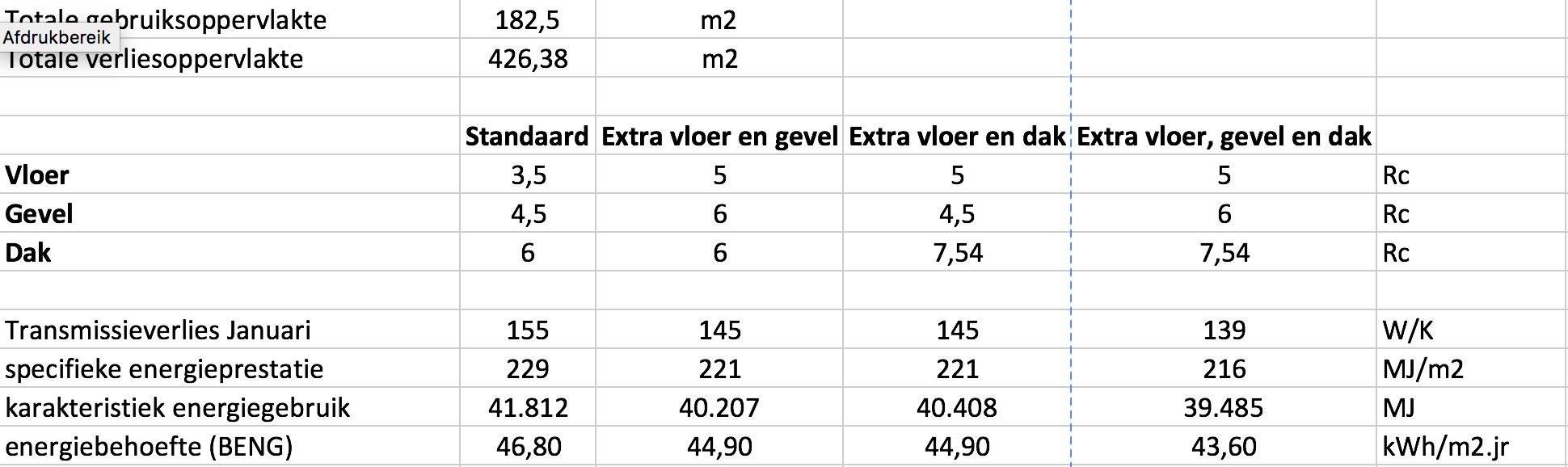

Een tijd terug hebben we een discussie gehad over isolatie. Wanneer is het niet meer rendabel was toen de discussie. Onlangs hebben wij een aantal EPG berekeningen retour ontvangen.
Afbeeldingslocatie: https://tweakers.net/ext/f/eJa0m7nn8frKBvykenmlYyGl/full.png
De woning wordt gebouwd met een kierdichtheid van 0.4 of beter. Alle raampartijen zijn uitgevoerd met drievoudig glas. Ook is er een WTW-installatie opgenomen.
Heeft er iemand ervaring met dit soort berekeningen. Persoonlijk valt het mij allemaal wat tegen. De isolatie wordt flink opgeschroefd, maar heel veel resultaat zie ik niet.
Tussen standaard en maximaal zit 3,2kWh/m2. per jaar. Op ons gebruiksoppervlakte is dat dan 584 kWh op jaar basis. Niet echt om over naar huis te schrijven. Ook zitten we ver van de BENG af.
Ik heb de woning door laten rekenen met een standaard CV-ketel. Wel is er douchepijp opgenomen, welke veel meer effect lijkt te hebben dan isolatie. In werkelijkheid wordt er een warmtepomp geïnstalleerd. Om op of onder de eis van EPC 0.4 te komen zijn er toch redelijk wat PV panelen nodig. Iets wat ik liever niet zie. Ik geef liever 5K uit aan extra isolatie, dan aan PV. Maar als ik zo de resultaten zie dan gaat dat niet heel veel doen op de EPC berekening en ontkom je dus eigenlijk niet aan een aantal panelen.
Uiteindelijk gaat het mij erom om de warmtevraag zoveel mogelijk te beperken zonder het toepassen van installaties.

Er zal altijd een optimum zijn wat het meeste rendement in euro's oplevert voor de komende 30 jaar, al is het zeer koffiedik kijken wat de energieprijzen op die termijn gaan doen. Simpel gezegd, als je nu 10k uitgeeft aan extra isolatie, hoe lang duurt het voordat je dat terug verdiend hebt (inflatie en rendementsverlies over die 10k meegerekend)? Ik gok dat je de eerste 10k sneller terug verdient dan de tweede 10k, en dat de derde 10k nog langer op zich laat wachten. Waar leg je het omslagpunt dat het de investering niet meer waard is? Als je er slechts 100 euro/jaar mee wint zou ik geen 10k investering doen.

Volgens mij komt er exact uit wat hier altijd geroepen word. Na rc 4,5 voordeel wanden en 6 voor het dak wordt het niet meer gunstig om nog meer te isoleren.
HR++ naar triplex glas is ook een stap die je eigenlijk net zo goed niet kunt zetten.

Maar hoe moeten we dan ooit aan die 25kW/m2 komen die BENG gaat eisen? Met isolatie kom je er niet, hoe dan wel? Want daar kijken ze puur naar de schil, en niet naar installaties. Als ik het goed begrepen heb in ieder geval.
Het enige wat ik nog zou kunnen verbeteren is de lichtdichtheid van de woning, maar of je de oorlog daarmee gaat winnen.....

25kw/h per m2 inderdaad. Muren op het noorden en glas op het zuiden? Dat soort dingen.
Volgens jouw berekening moet het bijna gehalveerd worden inderdaad. Ben benieuwd of dat betaalbaar gaat lukken.

Ja, ik maak ze ook nog wel eens.
Eind vorig jaar ben ik bij een infosessie over BENG geweest, en we staan wel voor een uitdaging, vooral als het om vrijstaande woningen gaat.
Een paar aanbevelingen:
- Ga integraal ontwerpen, dus niet denken dat je net voor de vergunningaanvraag nog wel zo'n berekening kunt maken en denken dat het wel losloopt;
- Compact bouwen. De verhouding buitenschil (= verliesoppervlak) / gebruiksoppervlak kan een heel verschil maken. Een dakkapel, serre of uitbouw hebben relatief veel verliesoppervlak, en kunnen op een woning een groot -negatief- verschil maken;
- Losse verbeteringen doen niet zoveel, of lijken niet zoveel te doen. Als totaalpakket tikt het wel aardig aan;
- Begin direct met nauwkeurige berekeningen in plaats van forfaitaire normen (de klaar-terwijl-u-wacht EPC). dus: lineaire warmteverliezen bepalen;
- Zongericht bouwen, glas op het zuiden: doen. Wel nadenken hoe je oververhitting denkt op te gaan vangen. Oh, en niet teveel glas toepassen...
- Luchtdicht bouwen: doen. Nadenken over details en deze ook kunnen maken. Blowerdoortest bij het sluiten van de gevel?
Uit die infosessie: de meerkosten voor een BENG-woning liggen voor geschakelde en vrijstaande woningen op dit moment tussen de €120 en €170 m² per m² gebruiksoppervlak. Rijwoningen komen een stuk gunstiger uit dit verhaal.
artbij schreef op zondag 14 mei 2017 @ 00:22:
@TLer
Heb ik voor onze woning even gecontroleerd. Totaal verliesoppervlak 463 m².
Optie 1: Bouwbesluit-eis. Rc vloer, gevel en dak resp. 3,5, 4,5 en 6,0.
Optie 2: Zwaardere isolatie: Vloer, gevel en dak resp. 5,0, 8,0 en 10,0
Verschil: 5,6 kWh/m²/jaar. 1.000 kWh op jaarbasis. Scheelt naar verhouding niet veel.
Ook gecontroleerd: 63 m² buitenramen en -deuren.
Optie 1: Bouwbesluit-eis, Uw van 1,65, HR++ beglazing.
Optie 2: nauwkeurige berekening met het type frame en glas dat we willen gebruiken, triple-glas met een Ug van 0,8, de berekende gemiddelde Uw komt uit op 1,27.
De BENG-indicator energiebehoefte zakt daardoor met 7,0 kW/m²/jaar. Scheelt dik 1.300 kWh per jaar.
25% beter isolerende beglazing toepassen doet in ons geval dus meer dan de rest van de isolatie opdikken.

Wat ook nog helpt bij beng eis 1 is wtw ventilatie, ook dit helpt namelijk het beperken van de energievraag, dit is natuurlijk wel een installatieoplossing maar zet wel zoden aan de dijk.
Voor meer info over beng:
https://www.lente-akkoord.nl/tag/beng/

Dat hebben we getracht te doen. Toch valt het tegen.
Hier heb ik een uitdaging. Stiekem zijn er wel wat dingetjes aan vast geplakt. In de basis is het een eenvoudige compacte bouwvorm. Voor vorm en functie zijn er wel een dakkapel, serre en uitbouw bijgekomen. Wellicht kunnen we zonder de serre, maar de rest moet blijven.
Die zijn bepaald.
Het meeste glas is op oost, zuid en west. Noord heeft het minste glas van alle gevels. Totaal een 73m2 had ik zojuist berekend. Ik kan nog wel wat meer glas creëren op zuid west.
Wat is teveel?
Doe ik al, heeft verbetering naar 0,15 nog veel zin? Voor onze woning zou uit de normen 1 voldoende zijn.
Een blowdoortest wordt uitgevoerd.
Zelfde conclusie als bij ons dus. Veel meer kan ik daar niet doen. Naast installaties kan ik enkel nog de luchtdichtheid verbeteren mijn inziens. Echter, heb ik geen idee wat dat op gaat leveren. Morgen maar eens bellen.
Señor Sjon schreef op zondag 14 mei 2017 @ 17:16:
Qua EPC: triple glas geeft ook comfort. Dat komt niet terug in de EPC. Die BENG normrn zijn met warmtepomp en zonnepanelen makkelijk te halen. Bouwen zonder PV kan je bijna wel vergeten.
Maar een warmtepomp doet toch niets aan de energie behoefte, of wordt daarbij ook de C.O.P. mee gerekend. Dus als je een COP draait van 3,5 dat je de energiebehoefte mag delen door die 3,5.
Als dat zo is, dan snap ik wel dat die 25 haalbaar wordt.

Zat nog even te zoeken. Op RVO staan een aantal voorbeelden. De vrijstaande woning is vrij vergelijkbaar met onze woning, ook qua ligging. Zit zelfs een dikke dakkapel op. Enige verschil is dat wij 1 laag + kap bouwen, en het voorbeeld 2 lagen + kap.
link naar RVO website
De isolatie is nog iets beter dan wij bedacht hebben, maar dat zal niet veel verschil opleveren getuigen mijn voorgaande mail. Wij bouwen met 5,0 / 6,0 / 7,53 m2.K/W als we alles laten doen. Het echte verschil is de infiltratie van 0,15 dm3/sm2. De overige zaken heb wij ook, WP, PV, DWTW en ventilatie WTW.
Is het antwoord dan nog beter lucht dicht bouwen?
