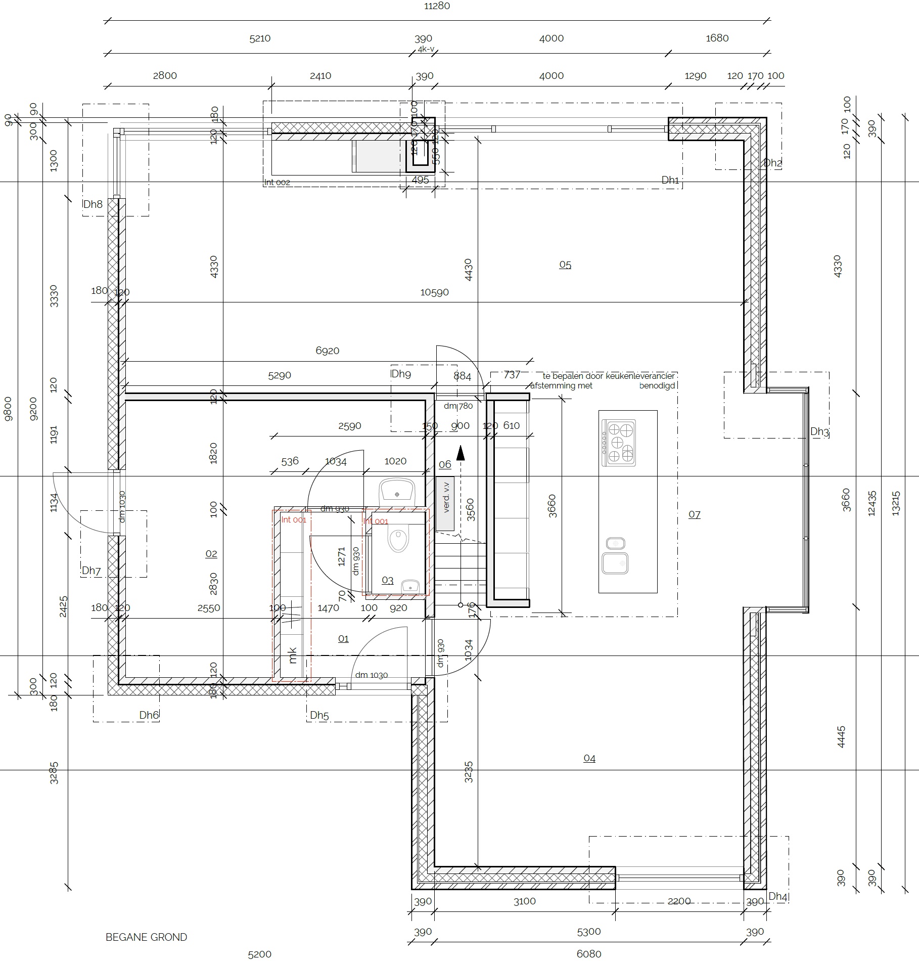

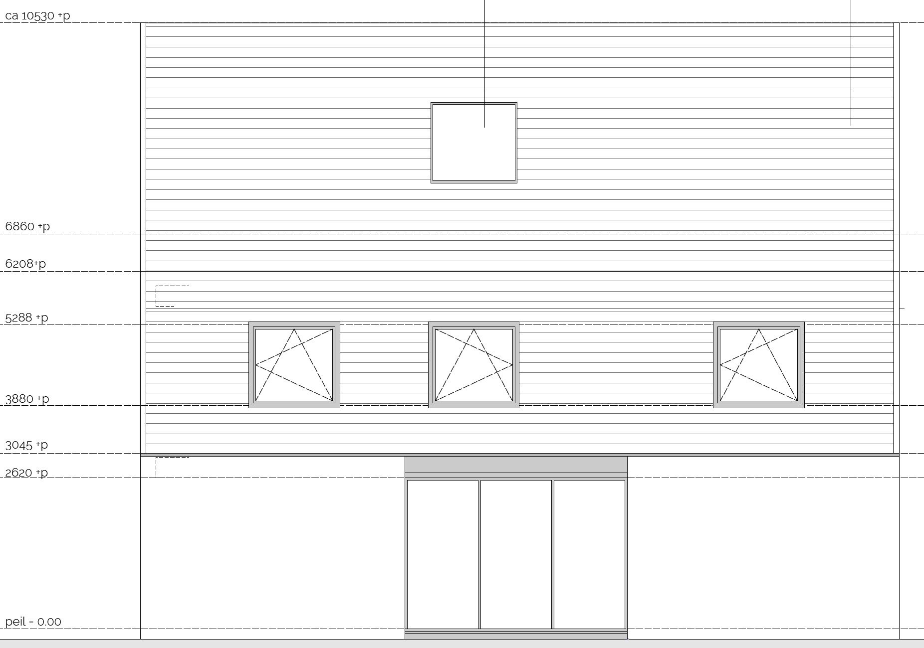

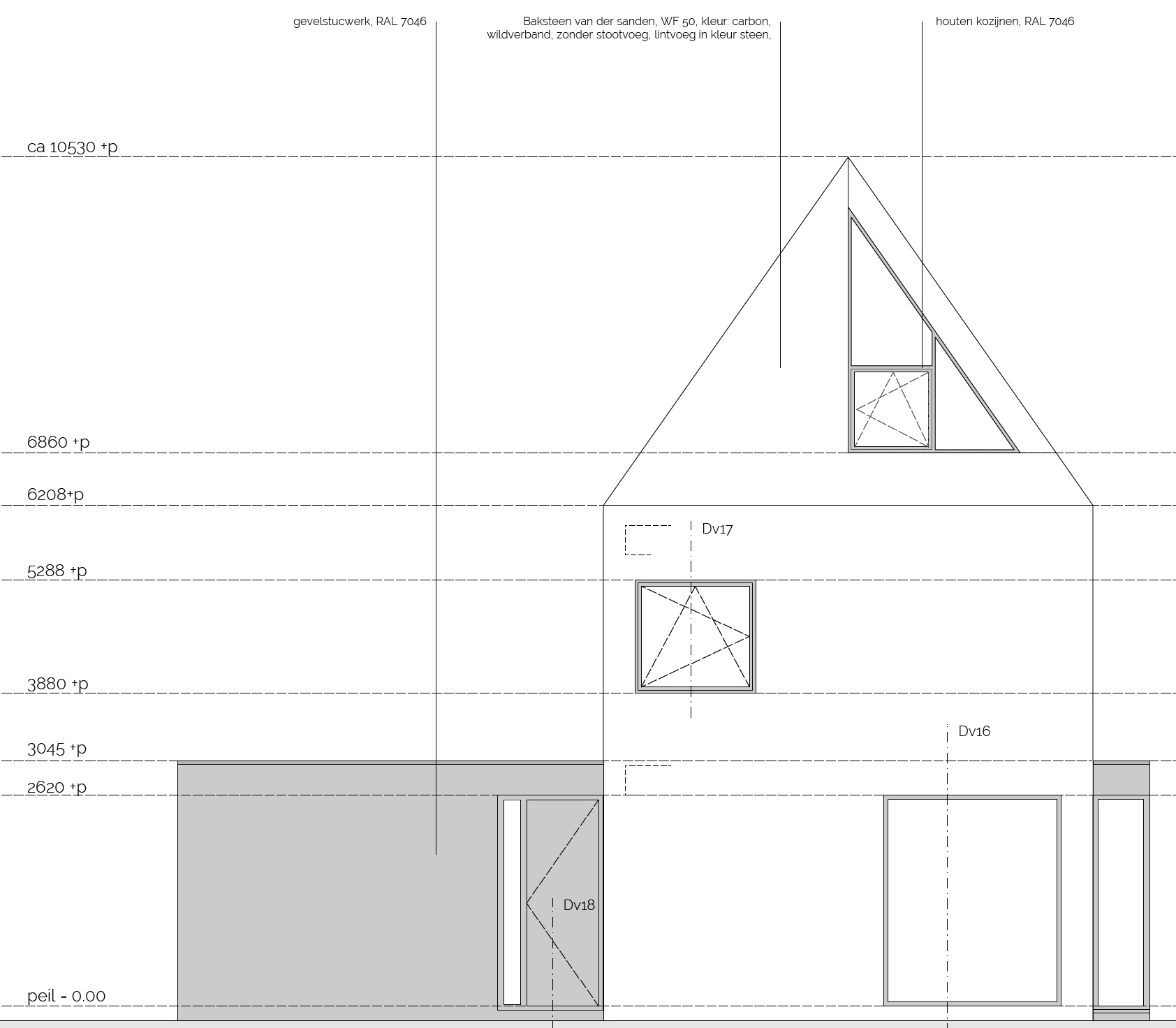

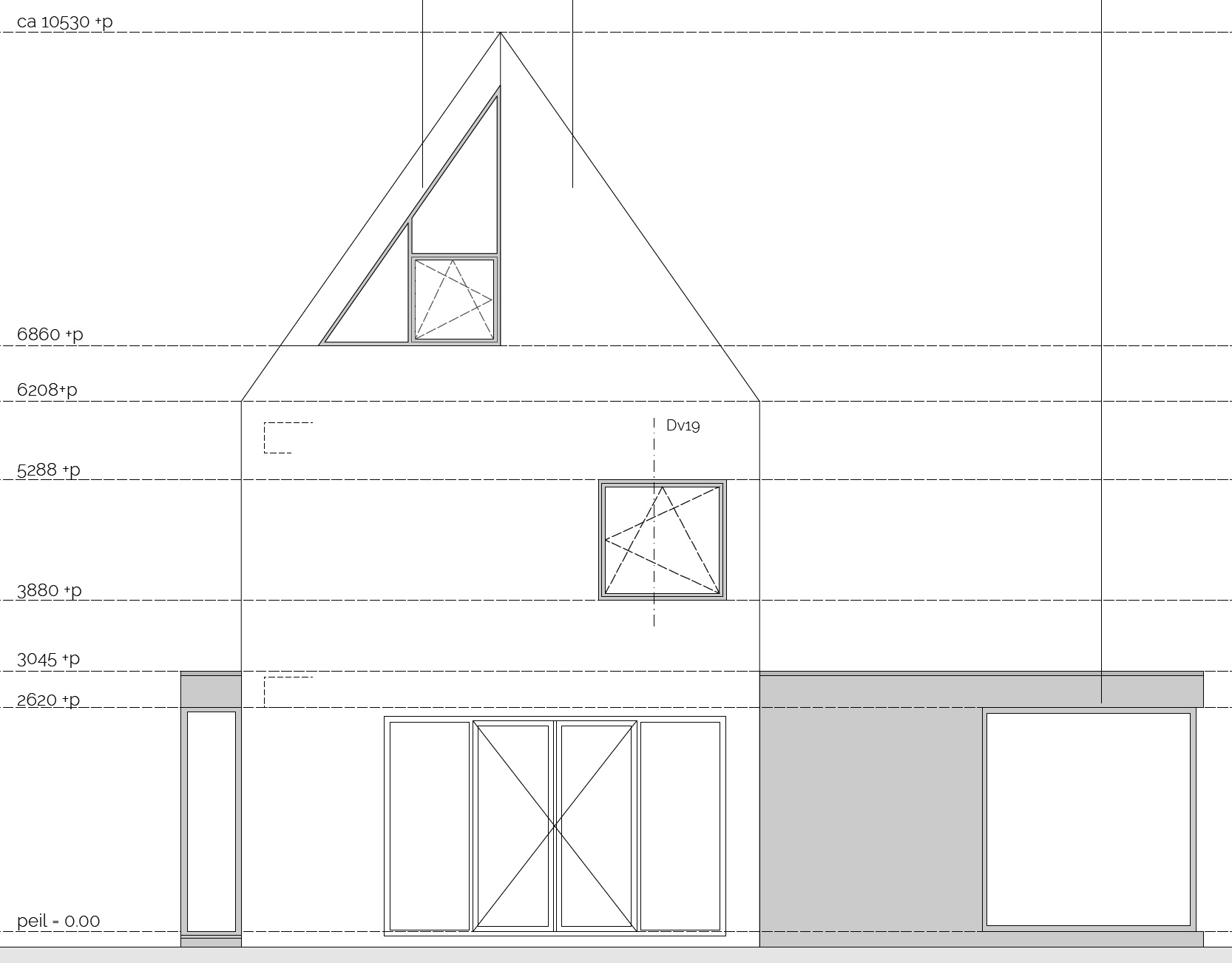

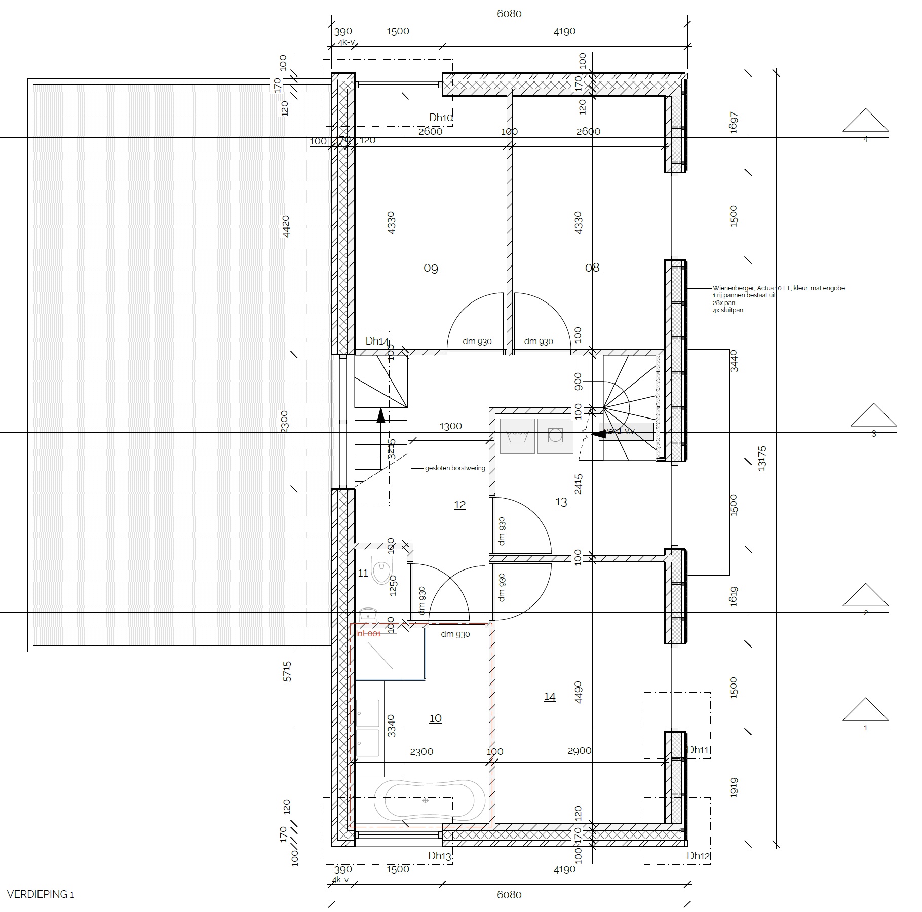

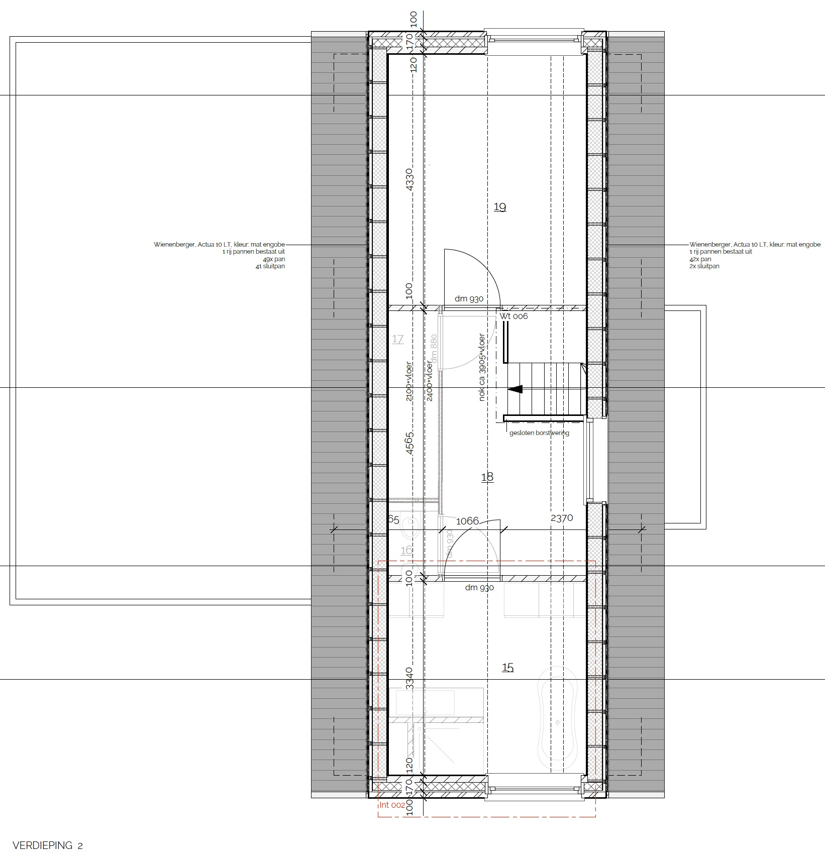

  • Danot

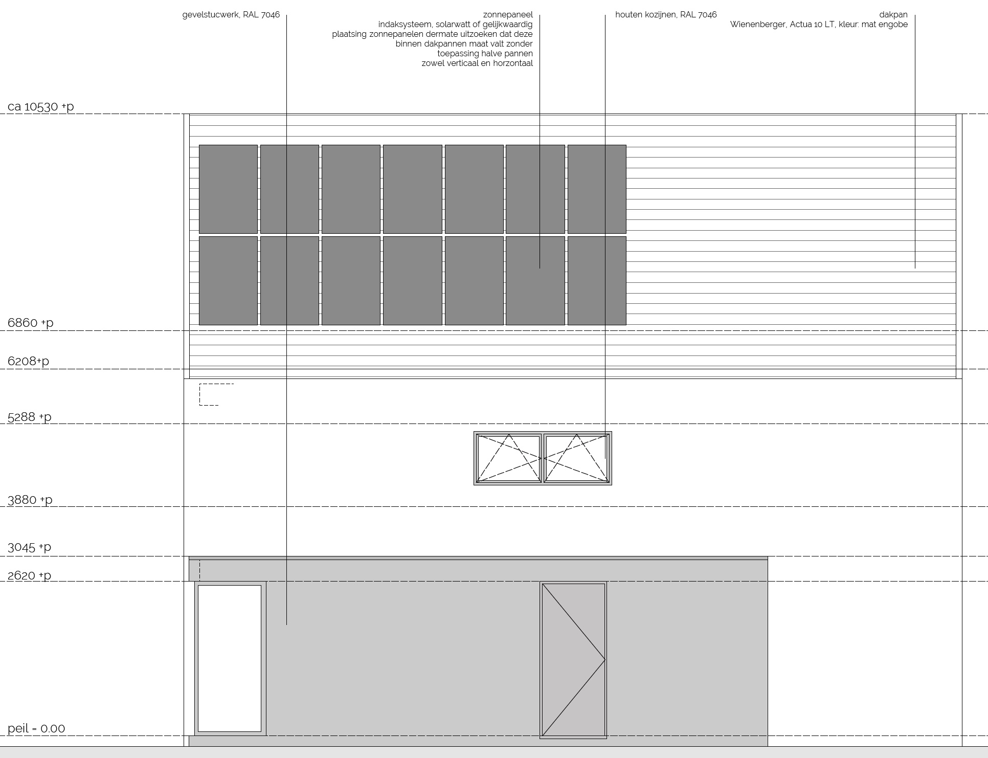

Na lang lurken in dit topic en lang zoeken naar een plek om te bouwen, zijn ook wij in de ontwerpfase.
begane grond
Ramen op het zuiden voor veel licht. Woonkeuken gericht op onze diepe achtertuin. We twijfelen nog over deze indeling. De werkkamer is wat klein terwijl er een zee aan ruimte is in de keuken en woonkamer. Ook wordt de lengte van het kookeiland beperkt. Een tussenwand tussen keuken en woonkamer met en suite deuren maken we eventueel later. Er komt nog een losse garage bij het huis.
verdieping
Ruime badkamer met 2 dakramen. In de andere kamers willen we misschien ook nog dakramen plaatsen. Er staat nu een warmtepomp getekend in het washok, maar daar twijfelen we nog wel over. Er komt in ieder geval wel vloerverwarming op de etage en begane grond.
Graag kritiek op deze schetsen, dan kunnen we dat meenemen in onze overwegingen in deze lastige fase.

Mooie, lekker eenvoudige indeling. Maar heb je die werkkamer echt nodig? Ga je die echt gebruiken? Anders gewoon weglaten. Of wellicht verplaatsen naar de andere kant van de hal, als je hem echt gaat gebruiken. Mensen genoeg die ondanks de aanwezigheid van een werkkamer toch liever aan de keukentafel gingen zitten werken...
Kijk nog even goed naar de hal. Ik ken jullie situatie niet, maar mogelijk willen of hebben jullie al kinderen: dan moet je de kinderwagen ergens kwijt, naast de gebruikelijke schoenen/jassen/sjaals enzovoorts. Misschien past het zo prima, maar kijk er nog eens met zo'n praktische blik naar om het zeker te weten.

Volgens mij vergis je je daarin. Vanwege onze keuze lees (en spreek) ik ontzettend veel mensen die toch teleurgesteld zijn vanwege ofwel: hoger verbruik dan verwacht, geluidsoverlast of een koude woning. Het is zeker mogelijk om het goed te doen, maar verre van alle installateurs hebben er verstand van! Persoonlijk zou ik het waarschijnlijk (nog) niet doen, als er gas aanwezig is.

Danot schreef op zaterdag 29 april 2017 @ 12:20:
Bgg, mooi licht van alle kanten, dat ervaar ik zelf ook als heel prettig. Mbt de werkkamer, ik zou altijd een deur in de hal laten uitkomen. Als je ooit van huis uit gaat werken, hoeven je bezoekers nier door je prive gedeelte.
En boven lijken er wel weinig ramen in te zitten.

@Danot
Tip van een ervaringsdeskundige: zet op de begane grond de WC ruimte tegen de buitengevel: ventileert fijn, en eventuele geluiden dringen minder snel door in de woonkamer ;)

Fiber schreef op zaterdag 29 april 2017 @ 12:37:
Aan de keukentafel is ergonomisch minder, ik werk het liefste aan een bureau met goede monitoren e.d. Ook kan de werkkamer later misschien fungeren als bijkeuken/speelgoedkamer als dat nodig blijkt te zijn. Plaatsing aan de andere kant had ik eerst getekend, maar daar ging te veel ruimte van de woonkamer af vind mijn vrouw. Het blijft nog even bekijken en wellicht nog schuiven.
Skating_vince schreef op zaterdag 29 april 2017 @ 12:53:
Goed punt. Er is natuurlijk ruimte om de gang iets langer te maken.
Rob Z schreef op zaterdag 29 april 2017 @ 13:56:
@Danot
Ook een nuttige opmerking. Gaan we overwegen.

jerh schreef op zaterdag 29 april 2017 @ 13:46:
Bezoekers naar kantoor verwachten we niet met onze beroepen. De deur is juist naar het leefgedeelte om een contact te houden. Nu staat de werkplek bij ons in de woonkeuken.
Boven zitten er inderdaad te weinig ramen in. We gaan waarschijnlijk nog in elke kamer een dakraam maken.

@Danot: inderdaad, mooie simpele indeling. Wat ik me wel afvraag: ga je (deels) voor de lichtere eisen van particuliere eigenbouwer? Anders snap ik de lijn van 2100+ vloer op de verdieping niet helemaal.
Op de begane grond zou ik de werkkamer maken daar waar nu het kookeiland staat, 10m2 is echt wel het minimum naar mijn idee, 12 zou beter zijn. Je kan dan in de wand naar de werkkamer een kastenwand van de keuken maken. Nu is het tussendeel van je woning tussen keuken en woonkamer ook zo'n niemandsland daar kan je mooi een eettafel neerzetten of juist het kookeiland. Zelf heb ik een woonkeuken van ca 35m2 dat is bij jou ook nog prima te realiseren.
De tip van de toilet zou ik zeker meenemen evenals wat meer ruimte in de hal.
Op de verdieping zou ik zeker dakramen opnemen om wat meer daglicht te krijgen (denk wel aan zonwering voor de zonbelaste kant) Kijk ook nog even naar de wc in de badkamer. Je kan alleen zitten en bij het opstaan stoot je je hoofd volgens mij. Wat mij nog meer opvalt is dat je op de overloop nu veel ruimte kwijt bent aan twee trappen omdat deze niet boven elkaar zitten. Is een vlizotrap naar zolder niet voldoende, wordt de overloop veel ruimer van.
Tot slot, denk vast na over installaties, een warmtepomp met boiler, wtw ventilatie neemt alleemaal flink wat ruimte in en wat is een logische plek om deze op te stellen
Hoe komt de woning op het kavel? Ga je de voordeur aan de zijkant doen?

Hallo Allemaal,
Over een kleine maand gaat de schop in de grond voor onze nieuwe woning. Pas recent dit topic ontdekt. Veel is al uitgedacht en in opdracht gegeven. Via deze weg zou ik echter toch gebruik willen maken van het collectief voor wat laatste tips.
Specifiek:
- Twijfel over een extra bovenraam in de woonkamer (linksvoor) voor extra lichtinval
- Screens of triple beglazing aan de achterzijde. De eerste verdieping heeft ingebouwde rolluiken. De tuin is gelegen op het zuiden.
- We krijgen een verholen dakgoot die via de spouw op een aantal plaatsen onder peil uitkomt. We mogen het water op de straat laten uitkomen of drainage toepassen (kleigrond). Welke oplossingen zijn er om het water op een goede manier op de straat te krijgen (van onder peil)? Of is het toch beter om drainage toe te passen?
- Tips m.b.t. loze leidingen, mantelbuizen. We hebben geen kelder of kruipruimte. Waar zouden jullie nog wat extra buizen laten leggen?
Alvast dank voor jullie reacties. _/-\o_ _/-\o_

Gaston

aikink schreef op zaterdag 29 april 2017 @ 21:21:
Klopt.
artbij schreef op zondag 30 april 2017 @ 11:36:
Ja de straat loopt evenwijdig aan de westgevel, met ongeveer een 10m diepe voortuin.
RobinE schreef op zondag 30 april 2017 @ 11:29:
Dank voor de tips!
