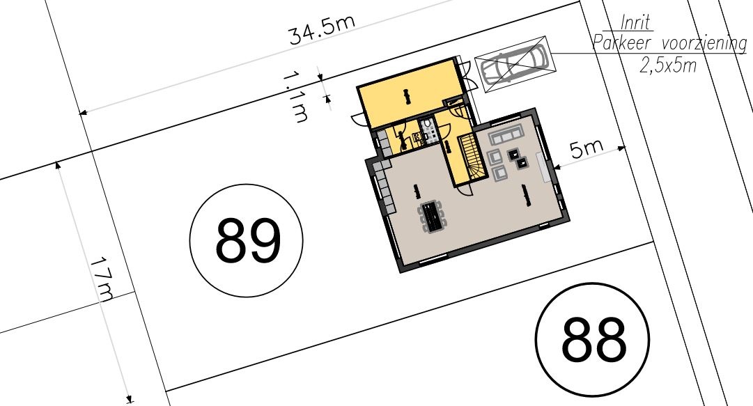

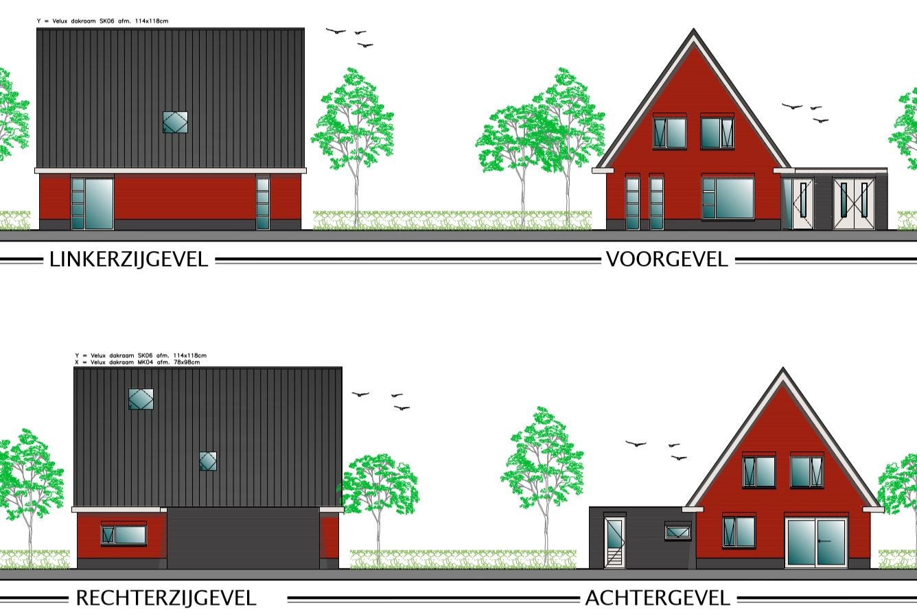

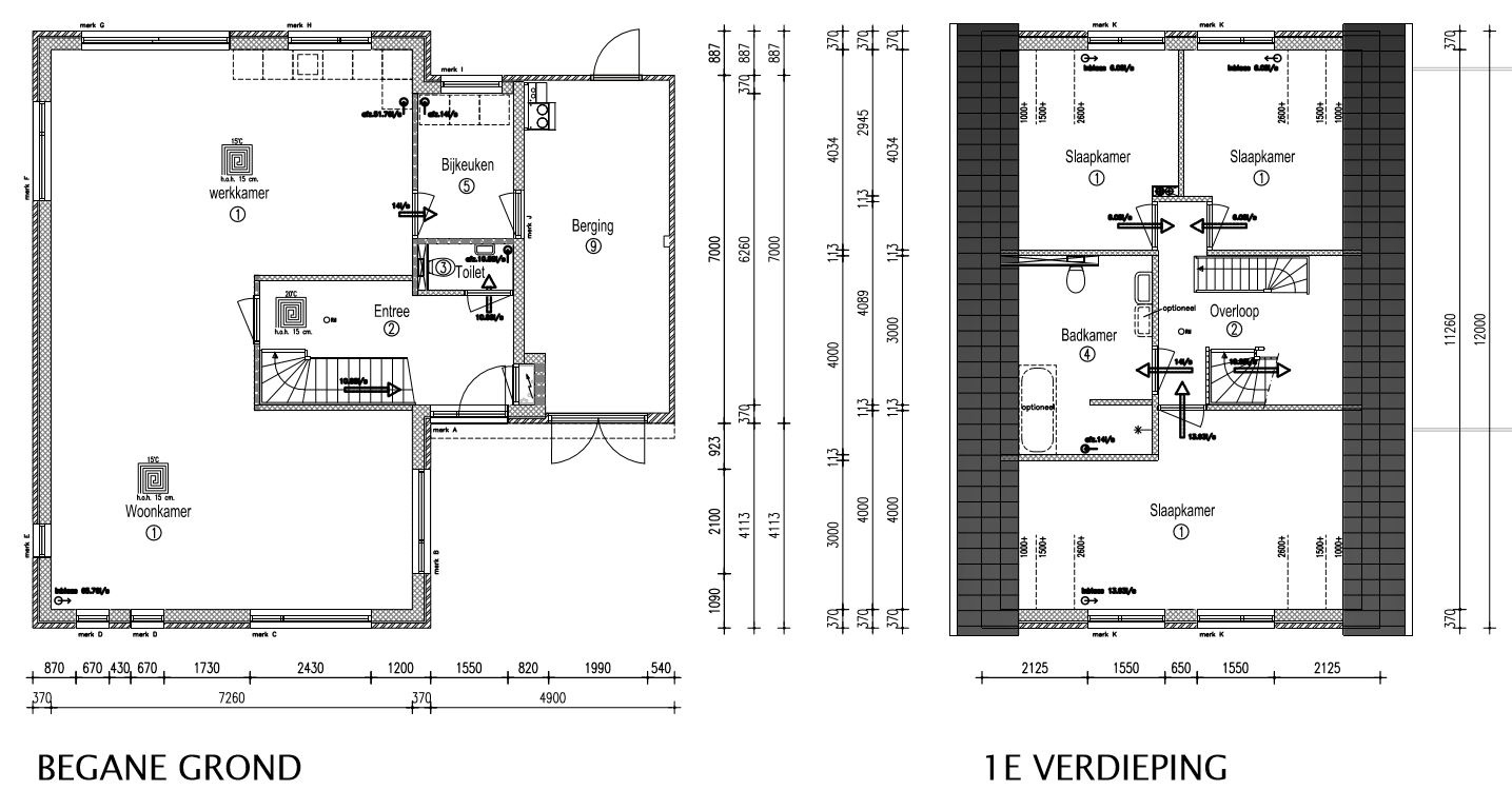

Laat ik ook maar een duit in het zakje doen. Omdat ik al een tijdje meelees en hier al de nodige info heb opgehaald wordt het ook tijd om kennis te delen.
We hebben redelijk vergevorderde plannen om na de bouwvak ook aan de slag te gaan. We wonen nu in een jaren '70 semi-bungalow: geen isolatie, matige installaties, veel verloren ruimte op de verdieping. Dat moet anders, en beter.
Plaatjes!
Het blijft bij een traditionele stapelbouw, maar wel één die wat verder gaat dan de minimale Bouwbesluit-eisen. Dak (scharnierkap) en wand krijgen een Rc van circa 7, de vloer komt rond de 5. Geen kruipruimte, maar een geïsoleerde vloer op zand met Hectar fundering. Verdiepingsvloer wordt breedplaat om de hele zwik aan kabels, leidingen en buizen in kwijt te kunnen. Voor de kozijnen hebben we nu een paar trajecten lopen. De keus lag tussen kunststof en aluminium, en als het aan mij ligt wordt het die laatste: Alcoa RT62 profielen met triple beglazing.
Energie voor verwarming en warmtapwater willen we met een luchtwarmtepomp naar binnen halen. De elektriciteit halen we van het dak: volgens een eerste snelle berekening hebben we 32 PV-panelen nodig om alles zelf op te wekken. Aardgas komt het huis niet niet meer in.
Ventilatie wordt een systeem Dc: centrale balansventilatie. Engineering en installatie vragen wat meer tijd en aandacht dan bijvoorbeeld ventilatieroosters, maar ik ben er van overtuigd dat het goed kan werken. Verder is het de bedoeling om goed aandacht te besteden aan luchtdicht bouwen. Dus: naden en kieren afdichten met tape, pasta, pur en/of kit. Een blowerdoortest hoort er dan ook bij.
Het werk willen we laten uitvoeren door een aannemer, het installatiewerk wordt apart ondergebracht bij de installateur. Op dit moment dus veel offertes aanvragen, specificaties doorspitten, prijzen vergelijken (appels met peren), en waar nodig de berekeningen en tekeningen aanpassen. Omdat ik zelf BIM-modelleur/-coördinator ben bij een bouwbedrijf scheelt dat in ieder geval een lieve duit. :*)
Wordt vervolgd dus!

@aikink Nice! Ziet er erg goed uit die woning, wat is de oriëntatie? Is ook een architect bij betrokken gok ik?Indeling ziet er goed doordacht uit, nice!
Kozijnen vind ik wel een beetje vreemd? Past naar mijn idee niet bij je ideeen over kierdicht, isoleren, tripleglas. Ik zag een Uf van 2,24 voorbij komen?
Zelf een 3D model opbouwen maakt alles iig bijzonder inzichtelijk! Ben zelf zeker geen BIM-modelleur maar wel een modelletje in elkaar gezet en zeker met zaken als splitlevel en schuine daken geeft dat erg veel meer inzicht dan alleen een aantal plattegronden :) Met welke software werk je? En wat is globaal jullie tijdspad?

Toch ook onze nieuwe woning maar eens posten.
Vorig jaar mei ons oude huis verkocht en toen meteen bezig gegaan met de nieuwe woning.
Het is een 'standaard' huis met 1 bouwlaag en dan de kap, maar dat waren helaas de beleidsplannen voor de kavels in onze nieuwe straat.
Buitenkant
Buitenkant
Binnenkant
Binnenkant
De kavel is 586m2 groot en onze woning komt er als volgt op te staan:
Kavel
We houden nog een achtertuin over van ongeveer 17x17 meter, ruim zat :)
En om iedereen hier jaloers te maken... De grondprijs was €140/m2 excl BTW O-)
En nog een zolder waar 2 slaapkamers gemaakt kunnen worden.

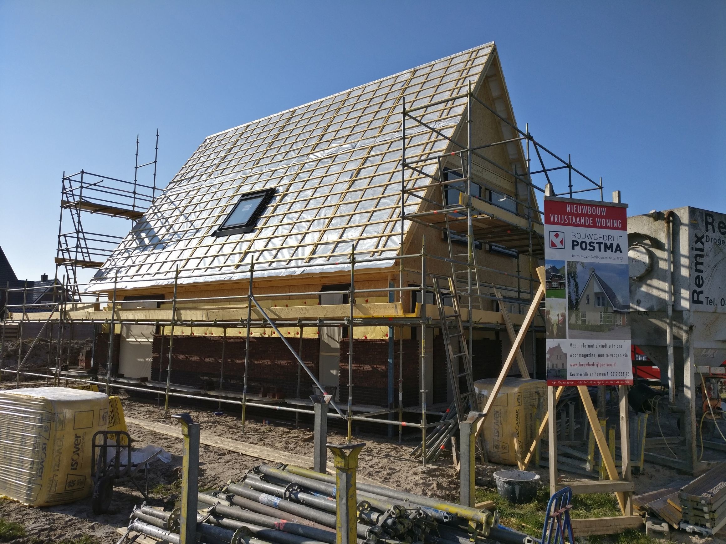

De huidige status is dat het houtskelet vna de woning staat en dat de metselaars bezig zijn:
Status1
Binnen is de installateur al bezig en de eerste gipswanden zitten er ook al in. Hopelijk volgende week klaar met metselen en dat ze een begin maken met het voegen.
Als alles volgens planning loopt dan wordt het half juli opgeleverd, maar de aannemer heeft al gezegd dat ze voor lopen op de planning, dus dat het ook al eerder kan worden.

  • Markprinsen
  • Laatst online: 28-12-2022
Vij standaard bouw maar prima, jammer van je lage goothoogte. Hoe groot is qua kuub, 500 max?
Grond zal wel ergens in de 3 noordelijke provincies zijn ;)
Hoe bevalt het 'zelf'bouwen je tot op heden?

Postma zie ik, zijn wij ook geweest. Met René Leerstra gesproken meerdere malen, helaas kwamen we er qua prijs niet uit. Had het Postma wel gegund overigens maar het verschil was te groot met onze bouwer en stijl.

Markprinsen schreef op woensdag 5 april 2017 @ 12:45:
Ongeveer 490 m3. De lage goothoogte was helaas iets uit de beleidsplannen van gemeente. Het liefste hadden we de goot pas vanaf de 2e verdieping laten beginnen zodat je op de 1e verdieping meer ruimte hebt.

Bigg Balls schreef op woensdag 5 april 2017 @ 22:41:
Bij ons kwam Postma qua prijs goed uit de bus, maar het belangrijkste is dat we tijdens de bouw ook een sleutel hebben en in overleg zelf ook al kunnen met starten van een aantal klussen.
What a fine day for Science! | Specs
Harmsen schreef op donderdag 6 april 2017 @ 07:27:
[...]Bij ons kwam Postma qua prijs goed uit de bus, maar het belangrijkste is dat we tijdens de bouw ook een sleutel hebben en in overleg zelf ook al kunnen met starten van een aantal klussen.
Er handig, maar bedenk dan wel dat je mogelijk in allerlei discussies kan raken wanneer er zaken tijdens de bouw of bij oplevering anders blijken te zijn dan zijn vastgelegd. Dat is ook vaak de reden dat bouwers hier erg terughoudend mee zijn. Je zou afspraken hierover in ieder geval goed vast moeten leggen.

Eerste schetsen van ons huis zijn binnen :*) Erg leuk om iets te maken wat helemaal naar je zin is.
Grond: 420m2 met tuin op het westen (zuid-westen)
Woning: 500m3 er vanuit gaande dat we het voor 400 euro per m3 kunnen bouwen.
[ Voor 51% gewijzigd door rspoe op 07-04-2017 15:52 . Reden: Grond ]
