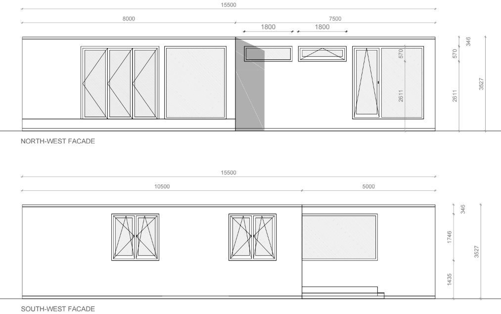

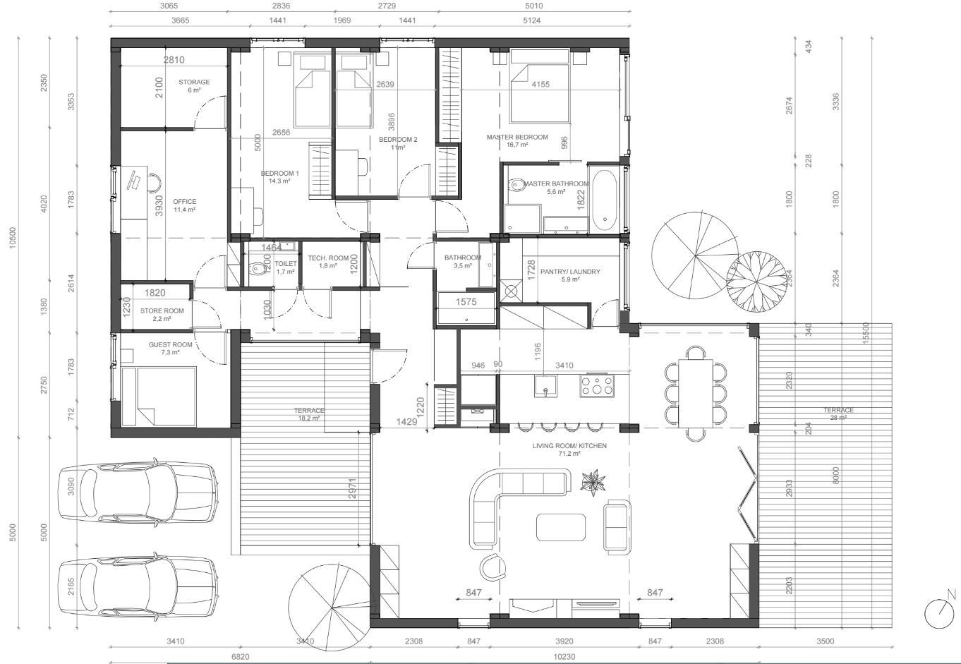

@PaT Thanks! Die 20mm is dat nog hoogte afhankelijk? Een bungalow die aan de bovenkant 20mm op en neer gaat is heel wat anders dan een woning van 4 verdiepingen lijkt me?
Wat constructie betreft zijn er in hoofdlijnen twee dingen aan de hand, we hebben een uitkraging aan de voorkant waardoor 3 van de 4 verdiepingen tussen de 1 en 2 meter over de onderste verdieping heen hangen. Daarnaast is de bouwmethode tijdens het proces gewijzigd wat constructief nogal flinke implicaties heeft. Eerste idee (waar de architect vanuit is gegaan) is staalskelet met sandwichpanelen. Die panelen zijn stijf, geven schijfwerking en verzorgen daardoor een groot deel van de stabiliteit. Dat is nu veranderd naar staalskelet opgevuld met isolatiemateriaal in een soort houtskelet. Het laatste wordt eigenlijk alleen gebruikt om isolatie en afwerking op z'n plek te houden. Constructief draagt het niets bij. Dat geeft natuurlijk een heel ander plaatje.
Idee in eerste instantie was (vrijwel) volledige indelingsvrijheid, geen dragende wanden in de woning. Nu komen er stabiliteitswanden van 3 meter op iedere verdieping :\ Bij de meeste woningen (in totaal 6) geen probleem, maar geeft bij een paar mensen wel wat uitdagingen.

In plaats van wanden zou je waarschijnlijk ook wel afkunnen met kolommen en balken. Weet niet of dat nog iets uitmaakt?

bartvb schreef op maandag 3 april 2017 @ 11:23:
Die 20mm betrof doorbuiging van vloeren/daken. In feite is dat ook een soort "bewegen" alleen een andere kant op (naar beneden in plaats van links/rechts).
Ik ben absoluut geen constructeur, dus ik ben bang dat ik je niet verder kan helpen.

@PaT dank! Doorbuiging van vloeren/daken is inderdaad ook een belangrijk punt maar dat gaat bij ons het grote probleem niet zijn. Die uitwijking in horizontale richting daar is minder over te vinden.

  • firestarz
  • Laatst online: 10-10 15:49
We hebben nog eens met de architect om de tafel gezet, en hebben op basis van de feedback hier ook nog het een en ander aangepast.
We gaan nu voor een grotere woonkamer, en maar een ingang in het midden. We hebben de office naar de voorkant van het huis verplaats om zo de grotere woonkamer te realiseren. We zijn nu happy met de indeling, het blijft een gepuzzel met zo een container/prefab concept, omdat je niet zomaar ergens een muur kunt plaatsen/verplaatsen.
Binnenkort horen we meer over het wp systeem, we krijgen l/l en willen graag per kamer de temperatuur kunnen regelen, en hij moet op de stadsverwarming aangesloten zijn. Al overwegen we om de stadsverwarming buiten beschouwing te laten, als dat het aansluiten makkelijker maakt.
Hierbij nog een keer de tekening en zijaanzichten. Hopelijk gaan we binnenkort verder praten over de facade, want we willen een combinatie rockpanel met een patroon erin en hout :)

@firestarz Ik blijf het erg hokkerig vinden.
Zoals je ziet is het op tekening al moeilijk om EN een toilet, EN een bad, EN een douchecabine, EN een wasbak in de master Bathroom van 5,6m2 te zetten :? Dat gaat toch NOOIT en te nimmer passen naar mijn idee :?
Voor wie is die andere Bathroom dan met alleen een wasbak :?
Je hebt 2 storagerooms waar ik ook zo het nut niet van in zie :?
Maar als jullie er goed over nagedacht hebben en het jullie wens is, be my guest, maar ik kan me niet voorstellen dat dit het idee van een architect is.

  • Admiral Freebee
De andere badkamer heeft ook een douche zo te zien ;)
  • Señor Sjon
  • Laatst online: 12-10 16:26
Dat is denk ik inherent aan de bouwstijl. Mij trekt het ook niet. Ik zou eens kijken naar het toilet. Bezoek struint zo door je privévertrekken om het toilet te vinden. Dat lijkt me niet heel wenselijk. ;)

You're Next
Grolsch schreef op dinsdag 4 april 2017 @ 11:34:
Onze badkamer is ook zoiets, qua oppervlak, en wij hebben ook een bad, wc, douche en wasmeubel. Gewoon een kwestie van de juiste spullen kopen en deze zo efficient mogelijk plaatsen.
En douchebak. Er zijn nog 2 andere slaapkamers en een logeerkamer.
Eén voor kantoor artikelen (archief kasten?) en één voor het huis zelf. Het is een één-laagse woning, dus je moet dan echt wel wat opslagruimte inplannen.
Ik zou wel de wc en en techroom omdraaien, persoonlijk. En dan de deur naar de WC tegenover die van de badkamer.
  • PaT
PaT
Moderator Mobile

  • firestarz
Dit is inderdaad inherent aan de bouwstijl, badkamers en wc moeten in een unit zitten (2,5 x 3,5) omdat ze vanaf de fabriek al betegelt worden. Badkamer is prima te doen, hebben we al in 3d doorheen gelopen :P We hebben daar overigens nu gewoon een bad van 1,8m in en een inloop douche plus een dubbele wastafel en wc.
De overige badkamer heeft een dubbele wastafel en een inloop douche.
De kleine storage ruimte heeft de architect als bezemkast bedoeld, maar ga ik bij de office betrekken denk, kan daar altijd nog kasten in plaatsen en geeft iets meer mogelijkheden met de office
Wc kan niet op een andere plek, dan kruist de wc meerdere units. Omdraaien kan misschien, maar de technische ruimte moet eigenlijk in het midden van de woning zitten ivm de leidingen die niet te lang kunen zijn (afschot etc).
Als je goed kijkt kun je zien waar de kolommen zitten op de bouwtekening, deze zijn iets dikker in de muren getekend. We zijn dus gelimiteerd qua bouw maar ook qua kavel, daar dit al over het bouwvolume heengaat maar we kunnen gelukkig een deel vergunningsvrij bouwen.
Maar hou wel rekening met het feit dat dit ongeveer de helft kost van alle andere bouwers die we benaderd hebben, anders hadden we dit niet kunnen/willen betalen. Kosten zitten op 1295/m2 vs 2000/m2. En deze prijs is sleutelklaar, dus incl keuken, vloeren, wanden geschilderd, inbouwkasten, etc.
En ik geloof heel erg in visie dat een huis volledig neutraal/sustainable kan zijn, zowel qua leefkosten als materialen.
De wc gaan we nog wel even navragen bij de architect of dat nog anders kan :)

Verhip, ik zie nu ook een douche in de andere "bathroom" :P
Persoonlijk vind ik het jammer om met zo'n oppervlakte (17x15,5 bruto) zulke kleine hokjes te maken.
En je zult het misschien wel pas kunnen maken als je de douche/bad/wastafel erg klein gaat maken in 5,6m2, maar dan is het alles behalve riant.
Ik zou bijvoorbeeld al niet normaal in het bad kunnen liggen met m'n 1,90 mtr en 110KG.
Ook een douche van 80cm breed (afgeschaald) is niet erg breed te noemen.
Dan kun je "ff" romantisch met z'n 2'en onder de douche wel vergeten :P

Kijk daar ga je al extra eisen stellen! Jij zou niet eens comfortabel in onze badkamer kunnen staan, laat staan douchen, want de gehele hoogte is maar 2m :p
En nee, romantisch met z'n 2'en onder de douche is er niet bij (het kan, maar is dan wel "heel" romantisch), maar wel gezellig met z'n 2'en in bad! (wel een bad met de stop in het midden nemen!)
Uiteindelijk bouw/verbouw je een huis toch voor jezelf, en niet voor een ander. Tenzij het natuurlijk je werk is om ze ook weer zo snel mogelijk te verkopen...
Ja, ik vind het ook wat hokkering, maar kan ook niet zien wat je eraan kunt doen, als je de eis hebt om drie slaapkamers en een logeerkamer te hebben.

@firestarz vraagt ons om onze mening, anders had hij de tekening hier niet gepost, dus dan krijgt hij die :P
PVOUPUT - 13.400WP - Twente
  • firestarz
En ik waardeer jullie mening, vooral om te zien of ik zelf iets over het hoofd heb gezien.
Iedereen heeft toch een andere kijk op een huis en andere eisen :)
Onze nummer 1 eis is idd 1-laags bouwen.

@firestarz
Waarom is die Slaapkamer 1 eigenlijk zo groot? Zou je die niet in tweeën kunnen hakken, de huidige Slaapkamer 2 weg doen en die ruimte verdelen over de Master, en Slaapkamer 1 en 2?

firestarz schreef op dinsdag 4 april 2017 @ 13:27:
Ik vindt het al een flinke verbetering t..o.v. de eerdere situatie.
Persoonlijk zou ik nog eens goed kijken naar je opslag en andere "lege" ruimtes. Die vindt ik niet zo heel erg handig. Waar staat bijvoorbeeld je was machine? Hopelijk niet achter je keuken, de "store room" lijkt heel wat praktischer.
