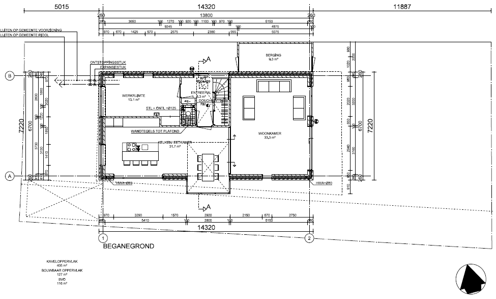

Ik ben mijn elektra-plan aan het afronden. Voordat ik deze naar m'n elektricien opstuur, wil ik toch het volgende hier even dubbelchecken.
De zolder wordt al meteen verdeeld in ruimte (2 slaapkamer, 1 wasruimte, 1 badkamer). Ik zit een beetje met de hoeveelheid stopcontacten in de slaapkamers, volgens de NEN normen. Dus eigenlijk "hoeveel hoort er standaard per zolderslaapkamer". (en hoeveel ik dus extra bij neem om in mijn behoefte te voorzien)
Ik weet niet precies hoe ik deze moet interpreteren. Zoals ik het begrijp gelden voor 'bergingsruimtes' w.o. zolder andere eisen dan verblijfsruimtes. Voor zolder geldt volgens mij voor vloeroppervlakte ≥ 1m dan twee enkele contactdozen of 1 meervoudige en 1 lichtpunt.
Dat zou betekenen dat de "standaard" net voldoende is voor de overloop op zolder en alles in de andere ruimtes dus "extra" is, ondanks de vloeroppervlaktes? (± 24m2 per slaapkamer).
Klopt dit?

Je kan beter de NPR 5310 eisen, die is een stuk beter dan de kale NEN1010.

Hier staat een tabel uit de nen 1010 of npr5010 http://www.linktoppers.nl/E-installaties/aspwon.pdf
Of het klopt is moelijk te verifieren, maar complete normen kon ik zo snel niet vinden.
Daar staat voor een ruimte >20m2 dat er minimaal 8 enkelvoudige contact dozen en 2 licht punten moeten zijn.

Ja ik heb ook 5310, zoals ik begrijp is dat niet of 5310 of 1010, maar is 5310 een leidraad hoe 1010 toe te passen? Maar de vraag is dus kijk ik naar de zolder als geheel of naar de ruimtes op zolder..?
Thanks jacovn, die info had ik dus ook gezien, maar de interpretatie is, mij iig, dus onduidelijk vwb zolder.

Tja voor een 20m2 ruimte lijken me 4 dubbele wand contactdozen niet echt overkilll. Er staan ook 3 varianten, en in de maximale is het wel meer.

Klopt, gaat het mij ook niet om, die extra punten komen er wel. Echter, de elektricien was in een eerdere versie ook al vergeten dat in de kinder slaapkamers er nog elk een dubbele wcd bij kon volgens de norm, moest hem erop wijzen en ik kreeg ze er dus zonder meerprijs bij.
Ik kan en zal hem dus ook vragen wat de zolder betreft, maar ik heb gewoon graag dat ik het zelf ook snap, anders kan ie me van alles verkopen (bij wijze van). :)

De NEN is de norm
NPR is een praktijkrichtlijn hoe de norm toe te passen. Heeft vaak ook geen status tot je die er zelf contractueel aan hangt.
Als je de zolder in ruimtes indeelt, dan per ruimte bekjken. Op andere verdiepingen doe je immers hetzelfde.

Om verrassingen te voorkomen kun je dan inderdaad beter van elke ruimte benoemen hoeveel WCD`s, schakelaars, datapunten, loze leidingen en lichtpunten je wilt hebben.

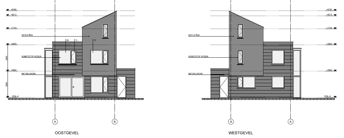

Zo, na 1,5 jaar meelezen en soms reageren nu even tijd om mijn project te presenteren, vrijstaand huis in Almere.
Als 1e de Oost en West gevel
Afbeeldingslocatie: https://tweakers.net/ext/f/iVmytFrQ5hIGPCpviEwcRHAt/full.png
Oostgevel is de tuinkant en westgevel de voorkant.
Bouwmethode is traditioneel met kzs en RC4,0 vloer, RC 5,5 gevel en 6,0 dak. Overall triple glas en met kunststof kozijnen.
Gevel is overall ca. 50/50 metselwerk/Eternit Tectiva.

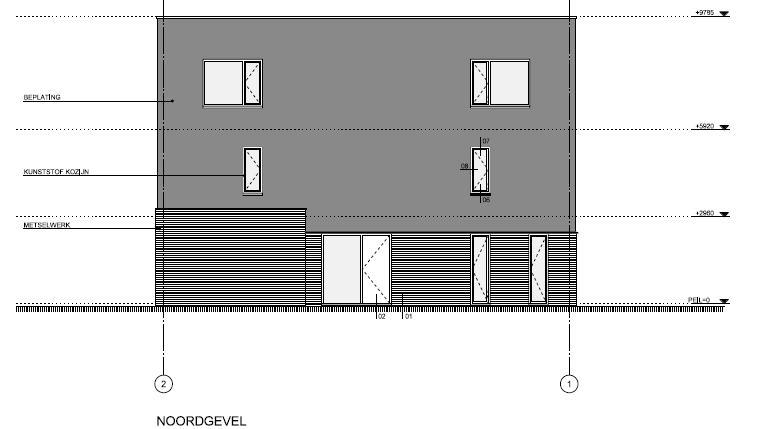

Noordgevel
noordgevel

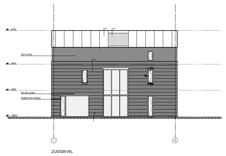

Zuidgevel
zuid

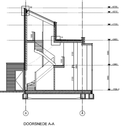

doorsnede
doorsnede

1e
1e

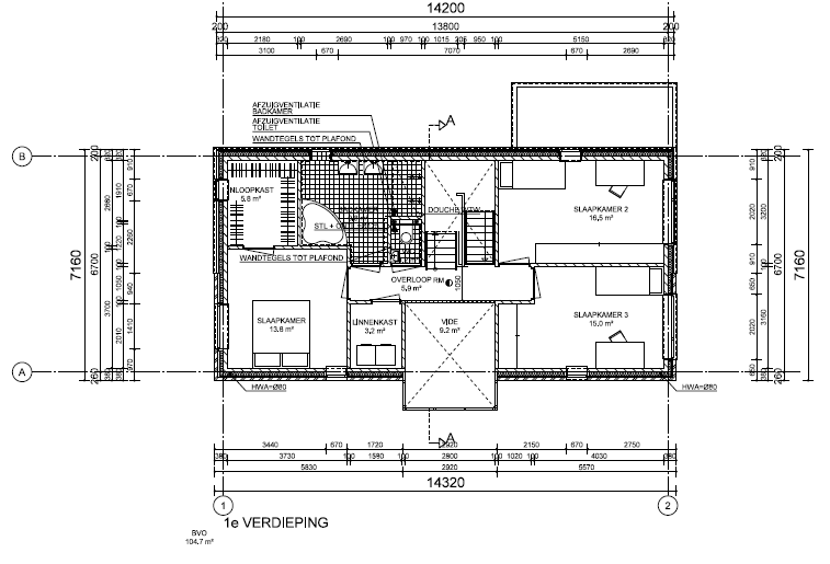

2e
2e
