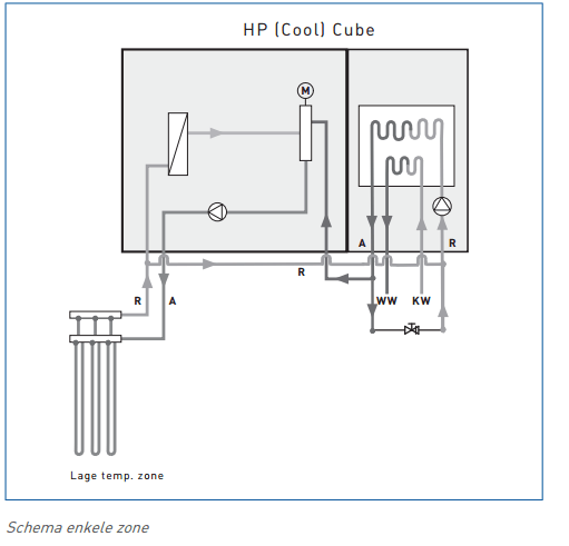

Persoonlijk zou ik de Itho Cube links laten liggen. Het is inderdaad een "EPC-knaller", maar zowel technisch als financieel vind ik het geen mooie oplossing.
Kleine crosspost uit een ander topic:
De reden waarom ik vraagtekens heb bij de Itho combi is vanwege het lage vermogen van de wp.
Daardoor komt de ketel vrij vaak bij als hulp.
Letterlijk hulp, want de wp is master, de ketel slave.
De pomp in de wp draait over het afgiftesysteem in de woning, de ketel draait over een klein bypass circuit.
De wp mengt heet water van de ketel in het hoofdcircuit dmv een elektronisch mengventiel.
Stel, de wp probeert een bepaalde temperatuur te leveren, bijvoorbeeld 35 graden.
Als hij niet hoger dan 30 kan komen, dan schakelt de ketel bij om die 5 graden extra te leveren.
De ketel heeft daar moeite mee, vanwege zijn hoge minimale vermogen en kleine circuit.
De watertemperatuur in het ketelcircuit is vaak erg hoog en hij pendelt vrij veel.
De ketel draait dus zelden in het condenserende HR gebied.
Afbeeldingslocatie: https://tweakers.net/ext/f/29WynNzItd75Rm4M1OmVH08P/full.png
De ketel word dus nadelig beïnvloed door een apparaat wat energie zou moeten besparen.
Dat is mijn grootste argument.
Daarbij komt het geluid wat hij produceert en de flinke luchtkanalen die in en uit de woning gaan.
De twee zones en koeling(optie) zijn dan weer wel mooi, maar met overal vloerverwarming is zoneregeling veel makkelijker aan te leggen. Bij nieuwbouw zijn radiatoren ook prima in zones in te delen, simpelweg dmv ze aan te sluiten op een verdeler die geschikt is voor motoren op te plaatsen
Ook is het mooi dat de wp je ventilatieverlies kan terugwinnen, de afzuiging van de woning gaat via de luchttoevoer van de wp. De warmte daaruit gaat terug je cv water in.
Alleen gebeurt dat alleen als de wp draait, daarbuiten gaat de warmte alsnog verloren.
Als je afwijkt van de Itho, hou dan rekening met een wtw unit ipv van alleen afzuiging.
Je kunt naar mijn idee beter voor een losse hybride oplossing gaan.
Bijvoorbeeld de Nefit Enviline kan stand alone werken, maar ook icm met een Nefit ketel.
Qua ketel gaat mijn voorkeur sowieso uit naar een Nefit of een Remeha, de nieuwere modellen van Atag zijn ook erg mooie ketels.
De betrouwbaarheid is bij alle merken wel in orde, maar Nefit en Remeha maken nog ketels waar technisch vernuft in zit. AWB, Intergas, Agpo maken alleen maar ketels om ze met pallets tegelijk de deur uit te kunnen doen, het zijn net plofkippen. Iedereen eet ze, smaken best lekker, maar het is geen mooi product.
De mooiste oplossing is inderdaad een W/W warmtepomp, maar reken dan wel op 10K extra kosten ten opzichte van een L/W warmtepomp.
