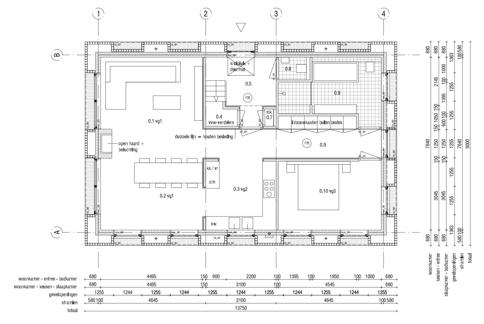

Plattegrond BG.
Huis 12x8
Bijkeuken 4x4
veranda 4x4
garage 5.8x9
carport 5.8x5
geen aanzicht tekening, is een woning die notariswoning wordt genoemd.
1e verdieping is 3 slaapkamers waarvan 1 met inloopkast en een badkamer.
2e verdieping heeft 60 raden dak en een stuk plat in het midden met wasruimte, technicshe ruimte, 2 slaap/logeerkamers en een hobbykamer (5 kamers, dus 5 deuren etc)
Is het huis 12x8 met garage of zonder?

Zonder.. Dus garage en aanbouw zijn dan 4 meter dieper. Samen 16 meter.
Ik kom net op 998 m3 als ik de garage meeneem en het dak goed bereken op 2 hoog.
De carport en veranda tel ik maar niet mee. (8 en 14K €)

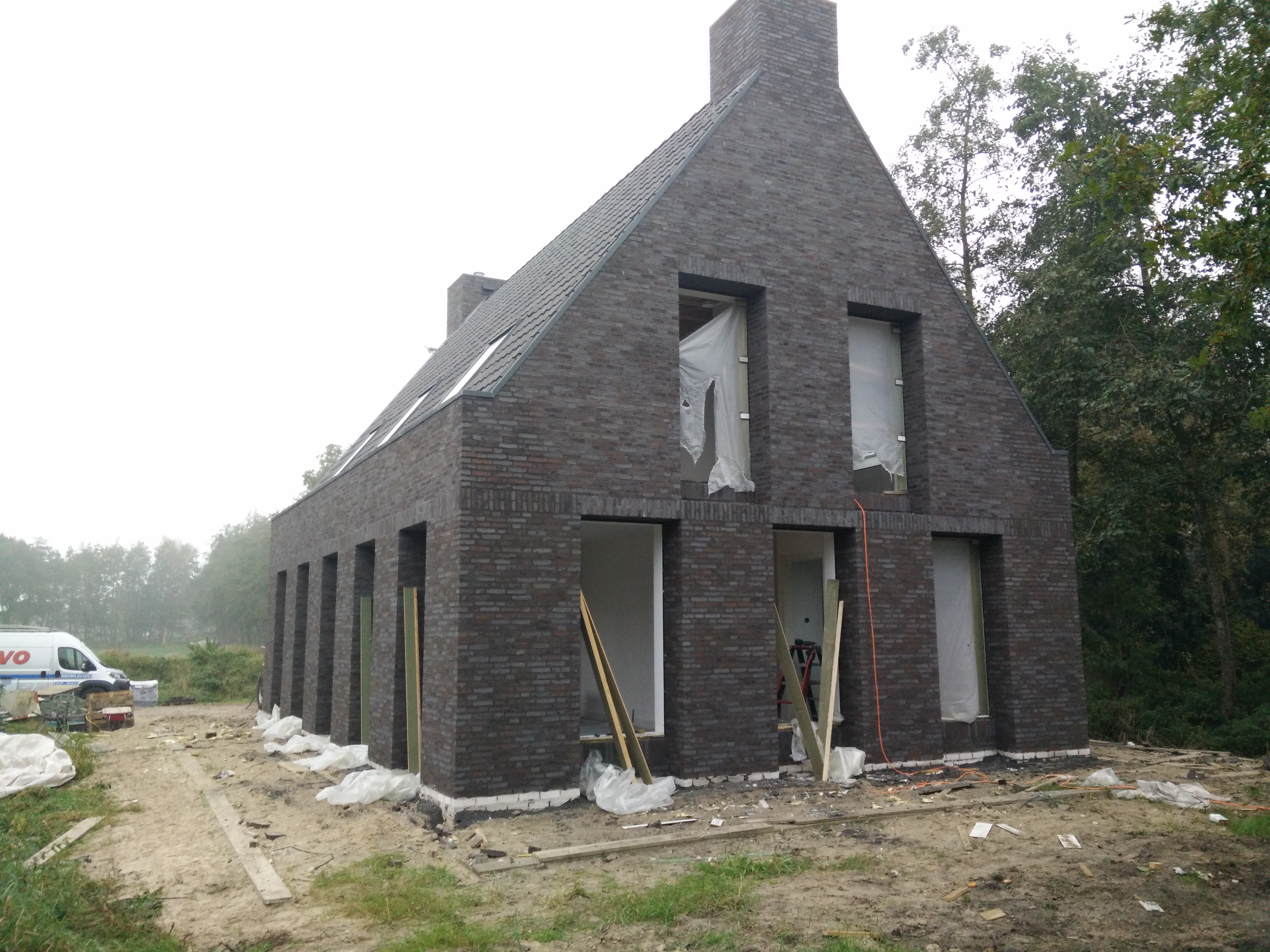

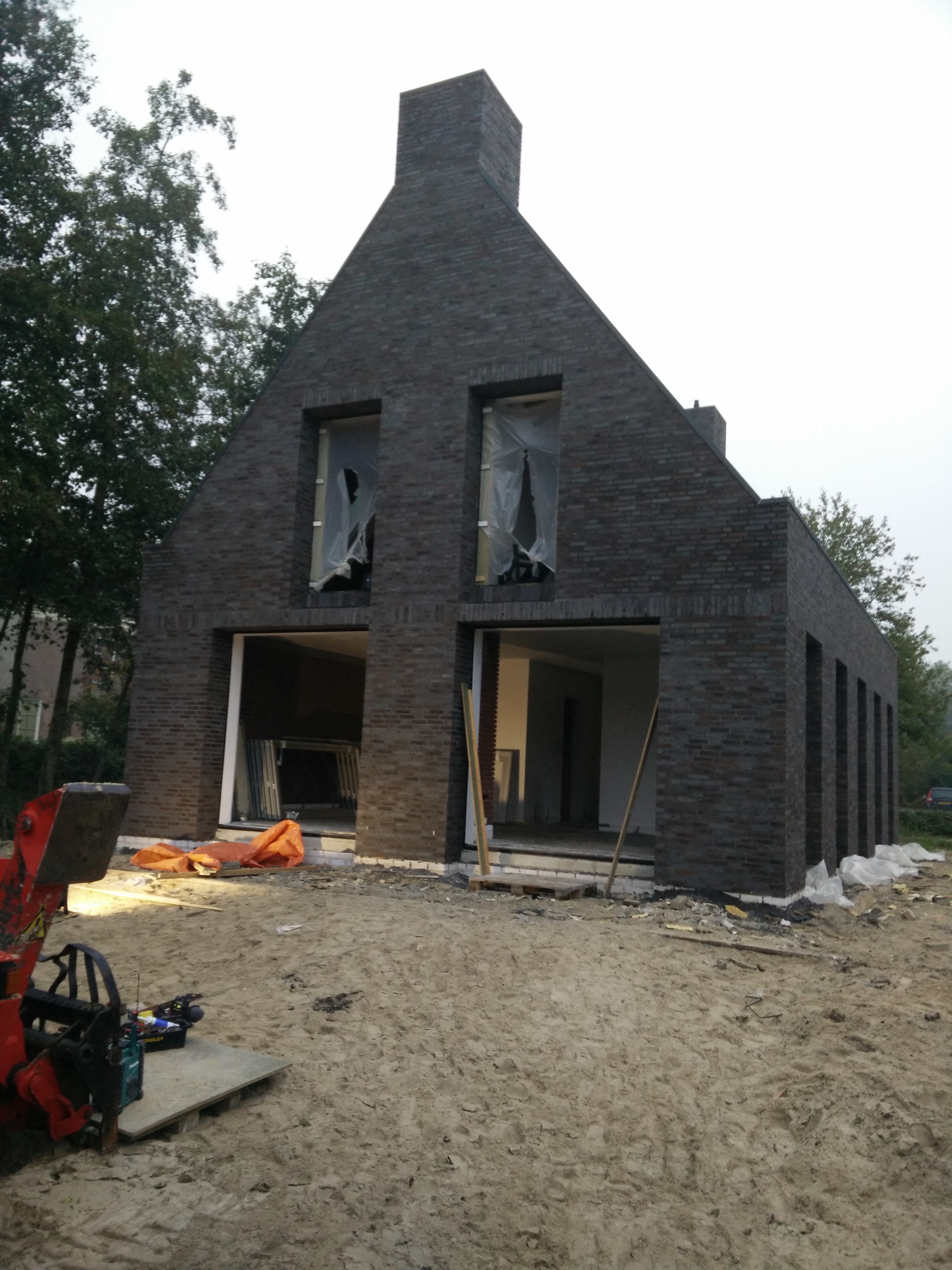

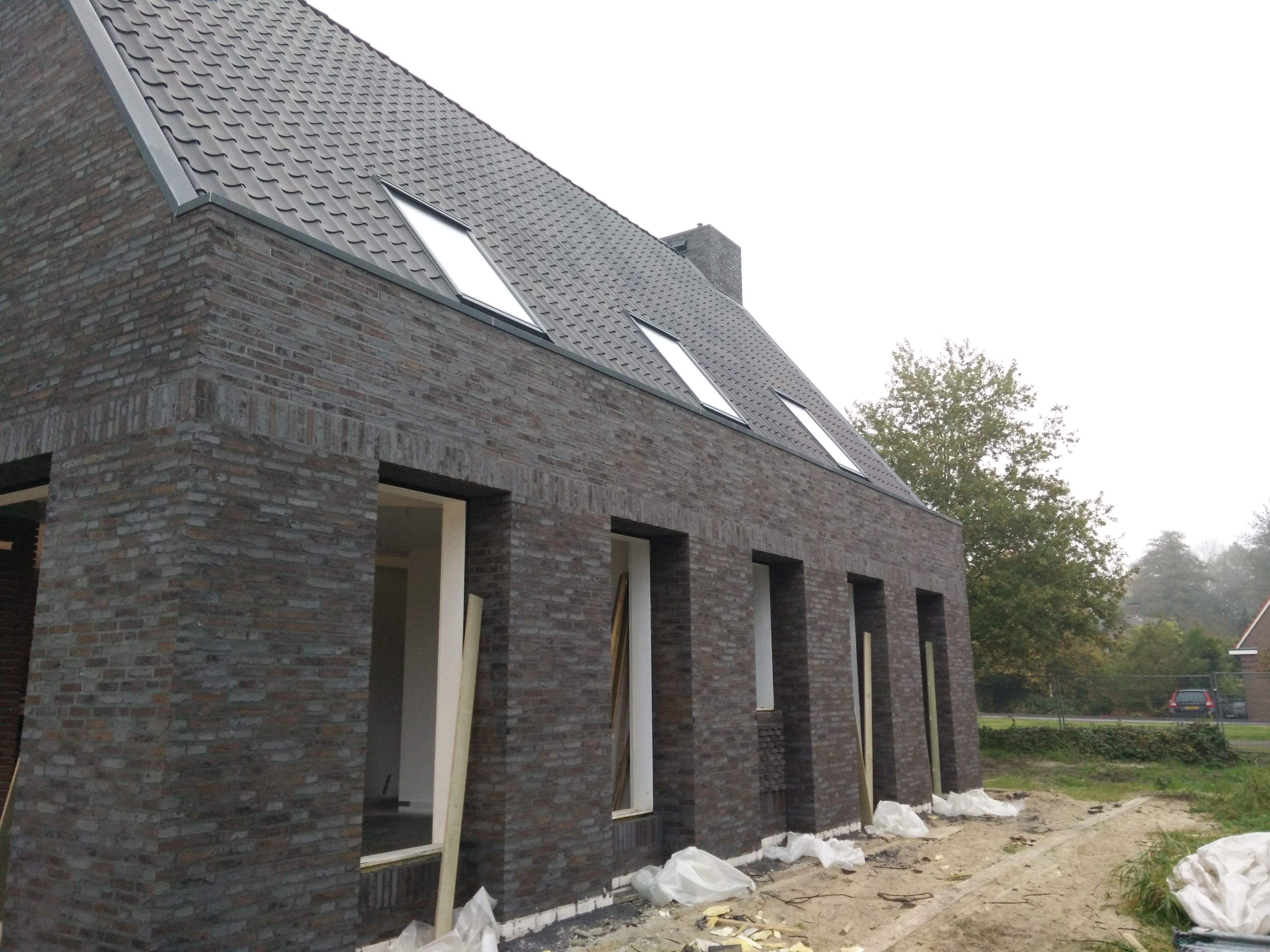

De steigers zijn weg, de alu kozijnen komen er vandaag in! De voeg moet nog een aantal weken drogen (kalk voeg oid?). Wordt nog iets lichter.
Huis def
achterkantzijkantvoorkant

Heel mooi!

Meningen verschillen, dat is weer duidelijk :D
Veel te lomp in kil in mijn ogen :)

Da's het mooie van een eigen huis bouwen: ieder zijn eigen ding en je bouwt tenslotte voor jezelf en/of partner.
Persoonlijk vind ik het ook een mooi huis. Simpel en strak. Een moderne variant van een klassieke woning met kap.

Hij komt op de foto ook wat killer over dan in het echt, ze zijn vanochtend genomen het weer hielp ook niet echt mee dus ik snap de opmerking. Daarnaast is hij echt gebouwd op details, dus zonder pijpjes op het dak zelf, kloppende steenmaten en symmetrie.

Ik vind het een mooie woning, geen 13 in een dozijn woning met oog voor details!

Ik zou spontaan depressief worden elke keer als ik thuiskom :+
Maar wel een onderhoudsarm, praktisch en robuust ontwerp.Ook grappig die gevelverspringingen onder de raamkozijnen.
Hoe hebben ze dat gedaan met de isolatie? Of heb je binnen geen ruimte onder je vensterbank omdat het binnen ook verspringt?
Iig zou ik never nooit niet regenpijpen door mijn huis laten lopen. Heb al veel te vaak gezien dat dat een keer mis gaat.

nokiaan958GB schreef op donderdag 27 oktober 2016 @ 20:45:
De muren zijn 68cm dik.. dus binnenmuur > isolatie (gespoten pur) > spouw (variabel van diepte) > buitenmuur.
De regenpijp loop in de spouw, en kan dus nooit in huis komen.

rewind. schreef op donderdag 27 oktober 2016 @ 21:18:
Hoeveel cm voor welke lagen (pure interesse :)) ?
Ik heb 10cm binnenmuur > 12cm isolatie > 3cm spouw > 10cm buitenmuur = 35cm totaal.
Huis is erg strak en robuust inderdaad. Welke kleur kozijnen krijg je, donker I guess??
  • Artbij
  • Laatst online: 17-08 21:51
Waarom 68? Is meer dan bijv 50 geen overkill?

artbij schreef op vrijdag 28 oktober 2016 @ 00:34:
Ontwerpkeuze van architect. Ook hier weer om op 2 steenmaten uit te komen.
Zorg wel dat ze onderin de regenpijp, bij de bocht onder de grond, een lap rubber leggen bijvoorbeeld. Anders ga je mogelijk tikkend water horen, telkens als het regent.

rewind. schreef op vrijdag 28 oktober 2016 @ 07:15:
Ok...ik zat meer te denken aan energiezuinigheid als reden van die dikke muren.

Card Nox schreef op donderdag 27 oktober 2016 @ 23:32:
Op de tekening hieronder zie je de maten (detailtekening zegt ook 10,12,3,10) op de plekken met diepere spouw na, daar is het 10,12,36,10. De regenpijp zit in de 36 (zie je op tekening, en is relatief makkelijk bereikbaar vanaf de goot, hij zit niet ingespoten in isolatie oid. Binnenmuren zijn trouwens ook van schoonmetselwerk (behalve bij badkamer en binnenmuren).
Afbeeldingslocatie: https://tweakers.net/ext/f/qPCCpjF2aAYEQDIc4w2yAaII/full.png

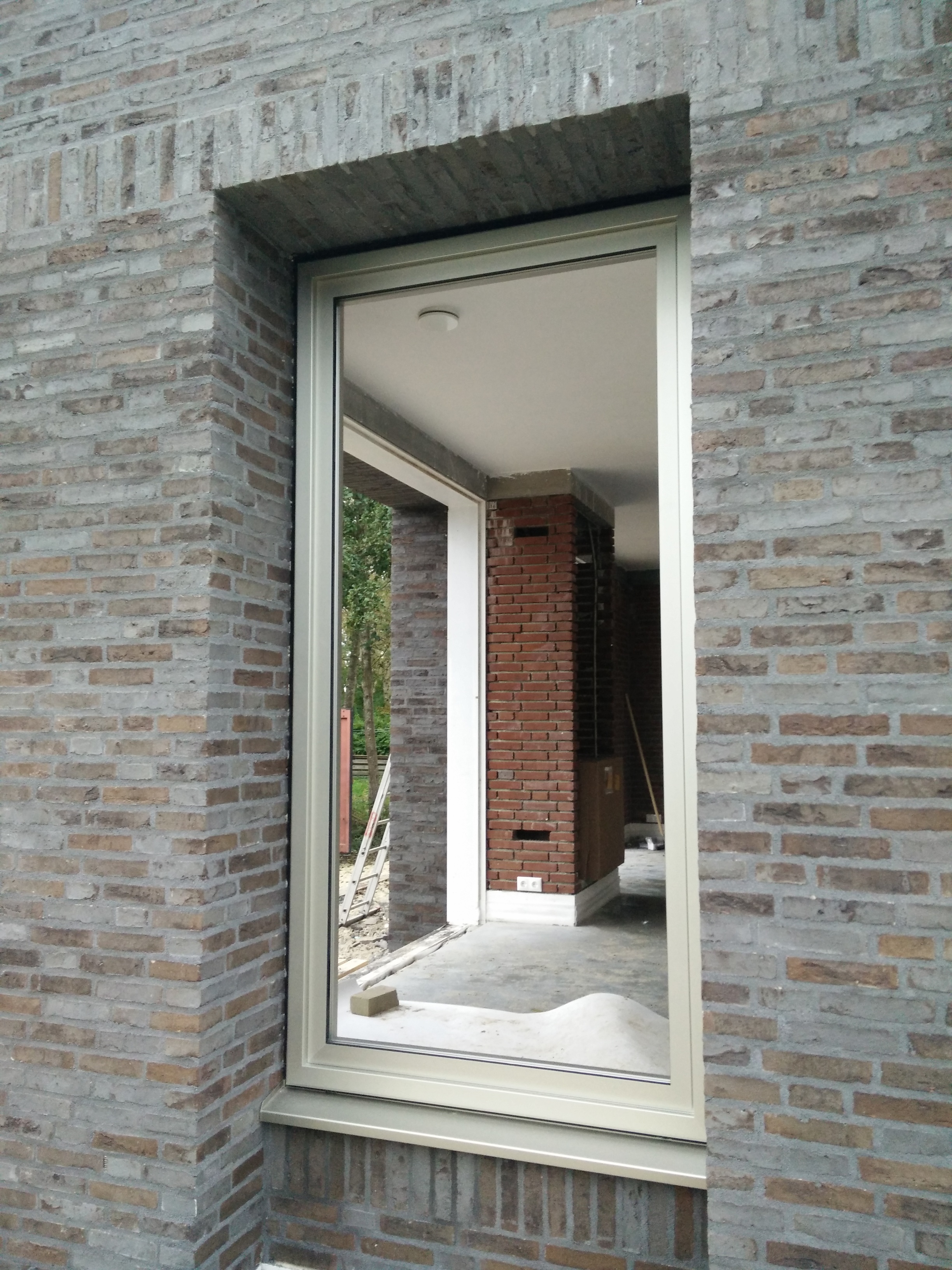

Kozijn is iets lichter van kleur en zit er nu in, nog zonder glas.
kozijn
Er moet trouwens nog flink wat grond bijkomen.
  • Qosmic
  • Laatst online: 12:05
Steen ziet er een stuk lichter uit zo bij daglicht. Welke steen is dat btw?
Maar ik vind het een mooi strak huis, ziet er netjes uit.
Dat heeft de architect mooi gedaan.
Het zal wel wat meer kosten maar dan heb je ook wat.
Ik hoop voor je dat de lichtinval door de verdiepte positief van de kozijnen niet teveel door belemmerd wordt.
Ik heb nog nooit spouwankers voor deze maat muur gezien maar dat kan ook eventueel op maat gemaakt zijn.
