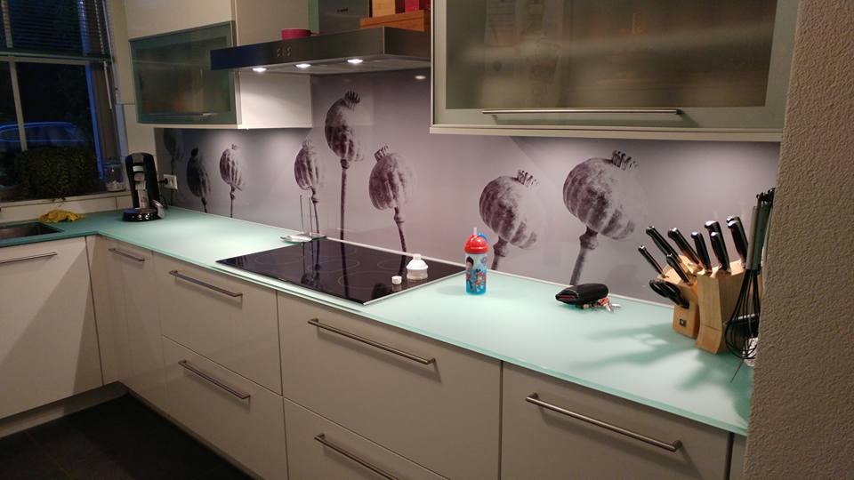

Tehh schreef op dinsdag 25 oktober 2016 @ 11:11:
Een glazen werkblad vind ik echt super mooi in een keuken, wij vonden alleen het 'contactgeluid' wat je krijgt bij het plaatsen van lege glazen e.d. een ramp. Zo'n "nagels over schoolbord" geluid. Hoe is jou ervaring daarmee?
Ook ben ik vergeten in hoeverre zo'n glazen werkblad hittebestendig was, heb je praktijkervaringen die je kan delen? Wij gaan volgend jaar aan de keuken beginnen namelijk... ;-)
Ik ben zelf nogal gevoelig voor dat soort "nagels op het bord" geluiden en ervaar die totaal niet bij mijn keukenblad. Qua hittebestendigheid denk ik dat het allemaal wel mee valt, maar je gebruikt je aanrechtblad toch anders dan een kunststof of natuurstenen blad. Ik zet geen hete pannen op het blad, die blijven mooi op de inductieplaat staan. Maar een theepot vul ik gewoon op het aanrechtblad zonder iets er onder.
Verder is het zo sterk als wat, je kan er gerust op staan en het is na ruim 7 jaar nog bijna net zo nieuw als toen het geplaatst werd. Ik heb 1 minuscuul putje. Het onderhoud is ook makkelijk. Met een beetje ouderwetse groene zeep uit zo'n pot van Driehoek inwrijven, afnemen met een natte doek en voila, weer als nieuw.
Mijn blad is volgens mij van Kemie

Onzin, het is gehard glas dat met gemak een persoon kan dragen.

  • PaT
PaT
Moderator Mobile
Ja, dat mod
Jij bewerkt je aanrechtblad met een lifehammer :?
Dit is overigens mijn keukentje (alweer 7 jaar oud)
Afbeeldingslocatie: https://tweakers.net/ext/f/vkk3XmCskAVM5TVenWcOaVan/full.jpg

PaT schreef op dinsdag 25 oktober 2016 @ 11:19:
Had niet verwacht het uit te hoeven leggen... Lifehammer of vallende braadpan, is er veel verschil?
Overigens vind ik het grote nadeel van glas de vieze vlekker erop. Je zult veel moeten poetsen. Hoorde wel dat zo'n glazen blad eerder butst dan scheurt.

Nee, natuurlijk hoef je dat niet uit te leggen. Maar jij hebt alles van "horen van". Ik vertel je uit eigen ervaring dat het niet zo is.
