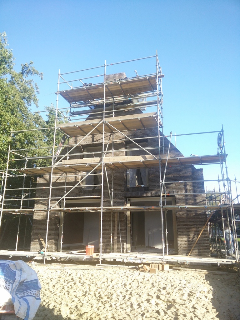

Rtificial schreef op vrijdag 07 oktober 2016 @ 13:12:
Hmm, ik zie het verschil niet echt goed, maar dat is denk ik heel anders als je zelf bewust de keuze hebt gemaakt. Je vergelijkt nu ook losse stenen met stenen met een specie er tussen, dat geeft in kleur en nuances altijd een ander beeld.
Klopt die specie zal ook nog wel uitmaken, en mijn vrouw ziet het verschil ook niet en vind ik dat ik mij aanstel :+
Maar als je kijkt naar de onderste 2 foto's, dan zie je (of ik) dat op de 3de rij stenen van boven de 2 middelste stenen een soort licht waas erover heen hebben.
Ik was in de veronderstelling dat die stenen egaal van kleur waren (bruin-zwart).
Stop chasing the dream, you're already living it

Ik zie er weinig mis mee? Wacht maar tot je zoutuitbloei krijgt. :+

Haha daar zit ik niet op te wachten. Maar ok.. Dacht mssn dat het ook iets van uitbloei was oid. Of mssn iets mis met het bakproces.
Maar had gewoon egaal zwart, bruine stenen verwacht

Op de eerste twee foto's zijn ze ook verre van egaal. Hij lijkt overigens ook een stuk donkerder dan op de eerste foto's.
(Daarom overigens dat architecten vaak gewoon een proefstuk laten metselen of plakken op een houten plaat door de fabriek/leverancier)

Qosmic schreef op vrijdag 07 oktober 2016 @ 13:20:
Dat vind ik op de eerste twee foto's ook.
Ik begrijp dat het zo hoort, maar voor mij is het net alsof die stenen getekend zijn ofzo.

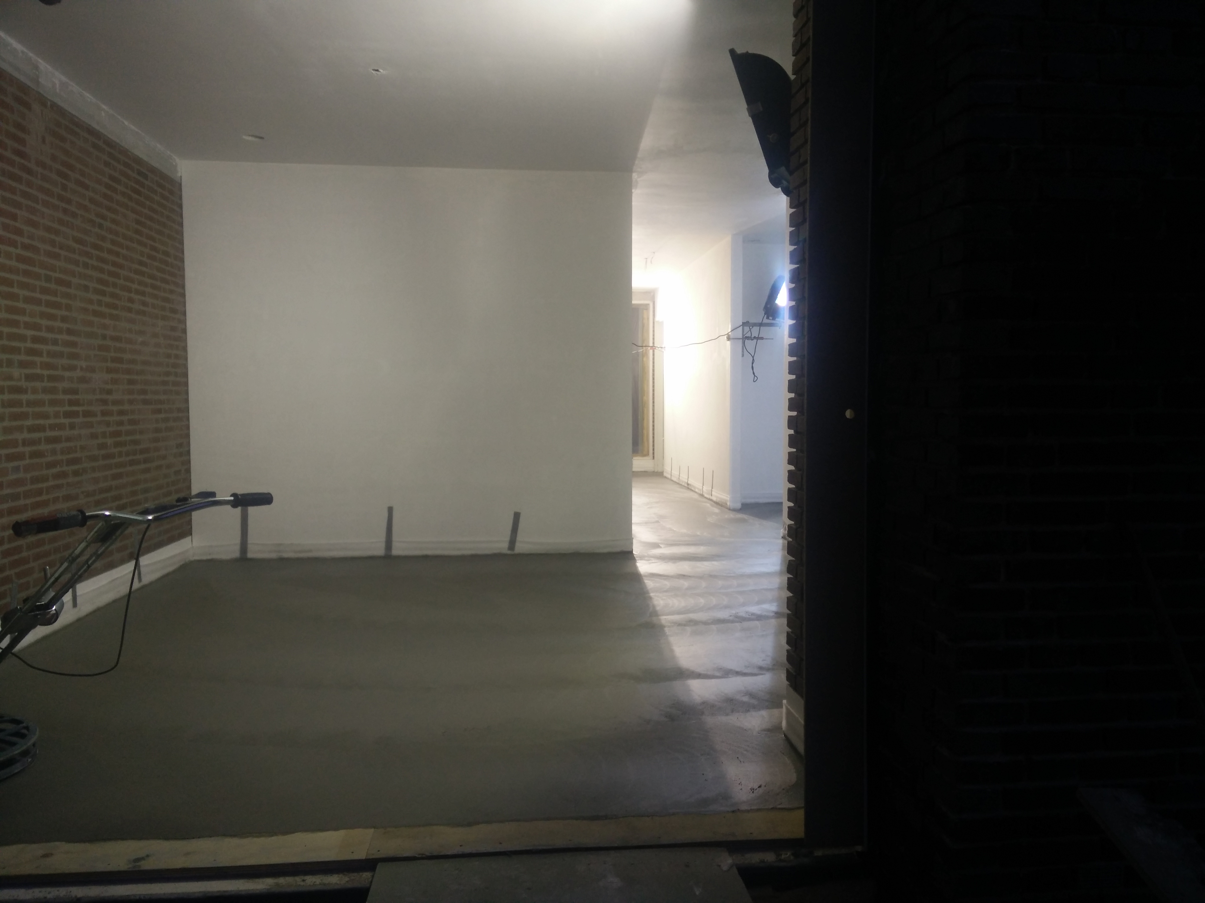

Bij ons is een monoliet afgewerkte (gevlinderd) betonvloer inmiddels gestort met een toplaagversteviger van remmers. Zijn er mensen die ervaring hebben met zo'n vloer en of een extra impregneer of coating nodig is?
Verder is het nu wachten op de alu kozijnen, voegen en afwerken van de binnenzijde!
Huis def
vloer_2vloer_1achtergevel
[ Voor 65% gewijzigd door rewind. op 12-10-2016 20:33 ]

rewind. schreef op woensdag 12 oktober 2016 @ 20:26:
Huis def
[afbeelding][afbeelding][afbeelding]
Ik weet niet of dat hetzelfde is als wat bij ons gepolierd wordt genoemd, zo'n vloer hebben wij in de kelder liggen, maar verder niet geimpregneerd ofzo. Wellicht in de toekomst nog eens schilderen met betonverf ofzo.

Rtificial schreef op donderdag 13 oktober 2016 @ 07:28:
Dat lijkt inderdaad hetzelfde. Vanochtend nog even gekeken en hij lijkt echt glad / dicht. Volgens specs van remmers is de vochtopname ook een stuk minder dan normaal beton:
"Wateropname (volgens Karsten na 7 dagen):
Niet behandeld: 0,5 ml (verdicht beton)
Behandeld: 0,1 ml, komt overeen met een reductie van de wateropname van ca. 80%"
Denk dat ik het even aanzie.
