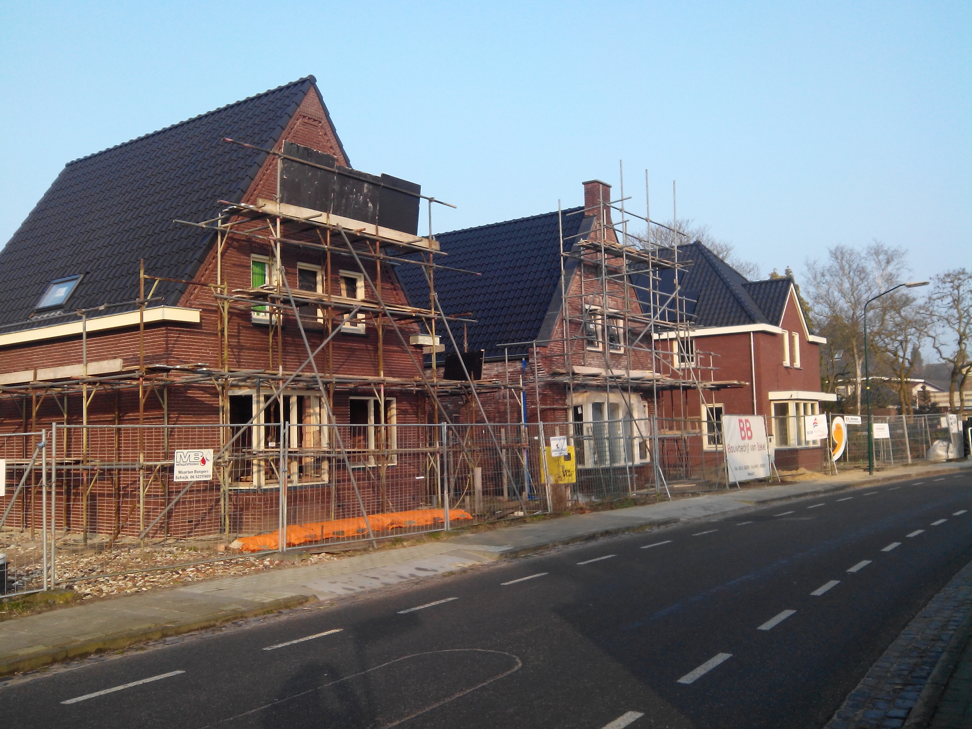

Milmoor schreef op zaterdag 12 maart 2016 @ 10:00:
De garage helpt. Hier vlakbij bouwen ze ook zo, maar dan zonder garage. In de brochure lijkt het nog heel wat, maar het staat echt krap op elkaar: http://snelderzijlstra.nl...Elsmarsweg%20Hengelo.html
Het oogt wel strakker omdat alle huizen netjes in 1 lijn staan en het zelfde ontwerp hebben. Bovendien maakt het nogal wat uit, vrijstaand of 2kapper.
De garage scheelt inderdaad, maar in alle drie de huizen zitten deuren cq puien die verraden dat die ruimte niet als garage gaat dienen. Ze zijn ook zo smal dat er amper een auto binnen kan.

Mistraller schreef op zaterdag 12 maart 2016 @ 00:06:

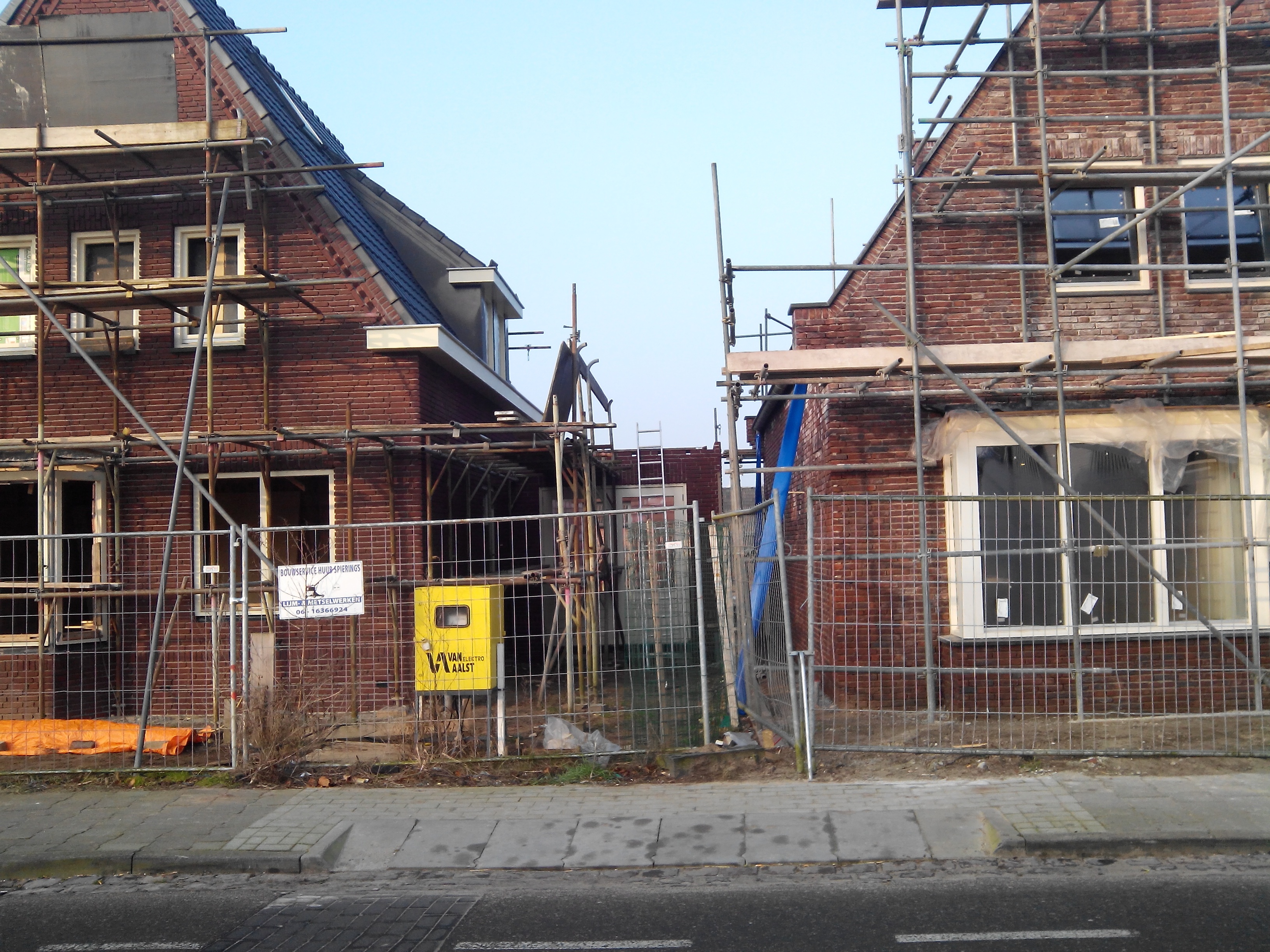

Vrijstaand bouwen op een perceel van minder dan 300 m2 |:(
Alle huizen hebben rechts de garage en dan ca 1 meter tussenruimte tot het volgende huis. Links van dit rijtje is nog een 4e perceel.
Leek wel heel erg op een rijtje bij mij in het dorp, alleen daar staan er nog maar 3 :P
Het weiland hier worden momenteel 6 vrijstaande huizen gebouwd, en allemaal een andere stijl ;(
En een stuk verder op die weg wordt er nog meer gebouwd hier en hier

  • nokiaan958GB
Je hebt dus ook ook blinde zijgevel omdat binnen 2 meter van de erfgrens geen doorzichtige ruiten mogen. Wel handige om kasten te plaatsen maar niet positief voor de lichtinval.
