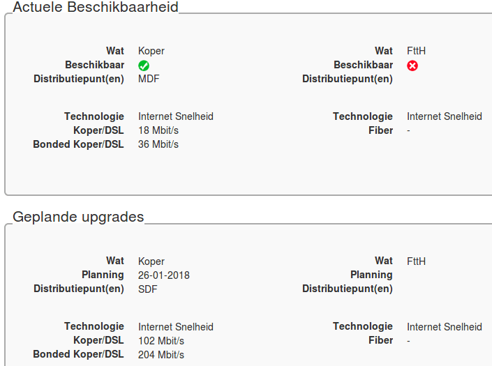

antidote schreef op zaterdag 3 februari 2018 @ 17:50:
@Barre73
Plaatje komt van https://vvdsl.robinflikkema.nl/
Wat betekent opengaan van de leverstraat -gaan dan vernieuwde kasten op de nieuwe snelheid over?
De actieve switch in die kast wordt als laatste stap toegevoegd aan de leverstraat, samen met alle adressen die op die kast aangesloten zijn.Dus inderdaad, op die datum is de vernieuwde kast voor alle aangesloten adressen bekend en kan men de hogere snelheden bestellen bij alle providers die via KPN WBA leveren.
  • Medic
  • Laatst online: 07-10 21:06
Barre73 schreef op zaterdag 3 februari 2018 @ 16:00:
Die datum is uiteraard niet de datum dat ze fysiek upgraden, maar de datum dat de leverstraat opengaat voor de nieuwe apparatuur.
Ik heb nog nooit meegemaakt dat er 183 kasten tegelijk open worden gezet, maar het kunnen er wel heel veel zijn uiteraard. En los daarvan kan het verdeeld zijn over heel week 8. Dan staan ze gewoon allemaal op die vrijdag. Makkelijker voor grafieken en dergelijke.
Waar haal je dit plaatje trouwens vandaan?
Die afbeelding is inderdaad van https://vvdsl.robinflikkema.nl/.
Maar dan zou bij mij al 8 keer de leverstraat open zijn geweest ;)
Er hebben vaker van die giga hoeveelheden aan opleveringen op gestaan, nooit zijn die kasten op die datum ook opgeleverd.
Ik vermoed dat het een installatie datum betreft van de apparatuur en niet van leverbaarheid.
De monteur die bij mij langs was geweest gaf ook aan dat er wel glasvezel ligt, en die kast een puinzooi van losse kabels is.
En dat de apparatuur er nog niet in zit.
Medic schreef op zondag 4 februari 2018 @ 11:07:
Voor zover ik de site van Robin ken haalt hij de data op een vernuftige manier uit Fourstack. De plandatum van een upgrade in Fourstack is de datum van WBA openstelling. Dat laatste mag je van me aannemen omdat ik dat zeker weet.
Dat die datums niet gehaald worden en dus niet blijken te kloppen is weer een heel ander probleem. Eentje die KPN heel graag onder controle zou willen krijgen. Dat lukt langzaam maar zeker steeds beter. Het heeft te maken met de hele keten van partijen die hier hun taak in hebben. Al die partijen moeten hun planningen halen, actueel houden etc...
Dat blijkt geen sinecure..

Upstream Downstream
corrected DTU Counter 1241803 20
uncorrected DTU Counter 6701734 0
Showtime Counter:
Showtime Counter 0 days, 4 Hours, 8 Minutes, 34 Seconds
[ Voor 41% gewijzigd door tweakje-2018 op 11-04-2018 19:48 ]
  • Hero of Time
  • Laatst online: 07-10 21:01
Hero of Time
Moderator LNX
There is only one Legend
Hmm, ik dacht dat die getallen wel erg hoog waren en ik 't beter had, maar blijkbaar toch niet:
Indicator NameUpstreamDownstream
FEC Error3423720
CRC Error019
DTU Counters:
UpstreamDownstream
corrected DTU Counter6685317111024
uncorrected DTU Counter02426298

Met hierboven, kijk even welke DSL techniek er op je adres beschikbaar is. Bij mij is het VDSL met mogelijk bonding en een max van ~36 Mbps in theorie. Praktijk is 18 Mbps voor mij en als ik 2 MB/s haal, moet ik echt blij zijn (heb nu een paar torrents draaien en zit op max 1,6 MB/s, met TV aan zakt het aanzienlijk in snelheid, want dat krijgt immers voorrang).
Kijk dus even op https://netco-fpi-info.fourstack.nl/ wat je hebt op je adres. 4 Mbps is echt vorige eeuw. Je zou kunnen bellen om iets van compensatie te krijgen in je maandbedrag ofzo.

Fourstack geeft aan dat op mijn adres alleen koper/DSL beschikbaar is met een snelheid van 51 Mbit/s. Bonded koper is dus niet beschikbaar.
Het huidige modem is een oude Experiabox, de ZXV10 H220N.

Kijk eens bij WAN connection (onder 192.68.2.254) op welke snelheid je modem intraint. (DSL info)
  • Black-Hole
  • Laatst online: 15-02-2024
krakendmodem schreef op dinsdag 1 mei 2018 @ 20:36:
Modulation Type VDSL2
Actual Rate (Up/Down) 10238/33248 kbps
Attainable Rate (Up/Down) 11037/36810 kbps
Noise Margin (Up/Down) 5.8/7.6 dB
Line Attenuation (Up/Down) 37.4/14.9 dB
Output Power (Up/Down) 8.2/14 dBm
Data Path (Up/Down) Interleaved/Interleaved
Interleaving Delay (Up/Down) 0/0 ms
INP (Up/Down) 44/46 symbols
FEC (Up/Down) 621590/34508
CRC (Up/Down) 0/0
TPS_TC G.993.2_Annex_K_PTM
Profile 17a
Weet niet welke info je precies nodig hebt maar vermoed dat het hier ergens tussen staat.

33Mb dus, op basis van fourstack snelheid niet echt waanzinnig. Kan geen kwaad om Telfort eens een monteur van KPN of Guidion DHZ op af te laten sturen
  • Black-Hole
mad-dog schreef op dinsdag 1 mei 2018 @ 21:29:
Ik zit nog bij KPN maar wil overstappen naar Telfort/NLE ;)
Is het niet zo dat KPN een deel van de lijn/bandbreedte reserveert voor interactieve TV? Die monteur houd ik in gedachten als ik deze snelheden ook blijf houden na de overstap. Ben een heel stuk wijzer ondertussen door de vele behulpzame reacties
  • krakendmodem
  • Laatst online: 13:07
Na overstap blijf je dezelfde snelheid houden.
Dus je kan nu nog bij KPN navragen waarom je de snelheid niet haalt.
Als je dat bij NLE of Telfort pas gaat doen, dan zit je in de molen. KPN pakt het meestal wat sneller op, waar de anderen het wegschrijven met de reden "tot" 50Mb.

Vraag is: hoe betrouwbaar is zo'n datum qua geplande upgrade en hoe lang duurt het voor die upgrade in de praktijk werkt voor de eindconsument (in dit geval voor hen die bij KPN dochter Telfort zitten)?
Ligt er hier een folder van de KPN in de bus ("De grond zit vol nieuwe mogelijkheden") blijkt en volgens Fourstack kan ik 100 Mbit krijgen. Ook volgens de Telfort site. Fijn meer concurrentie en dan kan ik de TV die je er bij Ziggo verplicht moet bijnemen eindelijk uitgooien denk ik zo :)
(Zal Ziggo nog wel ff bellen of ze nog een tegenbod hebben maar zal wel niet, sterker nog ze willen met 1,50 euro verhogen.)
