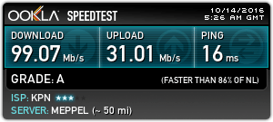

Vandaag ging m'n upgrade/verlenging naar Internet Extra in:
Afbeeldingslocatie: https://tweakers.net/ext/f/k2bkTBfuT2XhFQnMn1g7HCEo/full.png
Niet slecht voor een lijntje wat op papier 80/8 zou zijn ;)
[ Voor 73% gewijzigd door ThinkPad op 14-10-2016 07:40 ]
  • grun93
  • Laatst online: 25-06 05:40
ThinkPadd schreef op vrijdag 14 oktober 2016 @ 07:35:
Niet slecht voor een lijntje die op papier 80/8 zou zijn ;)
Heel mooi, je krijgt meer dan waarvoor je betaalt. Ik geniet er ook al geruime tijd van, en heb er nog geen seconde spijt van gehad. Van tevoren was ik enigszins bang dat het tv signaal relatief slecht zou zijn (vergeleken met de vorige provider: ziggo), maar daar is niks van gebleken. Telfort is een blijvertje.
  • nMad
  • Laatst online: 16:36
7490 met 6.52 is toch al weer een stuk nieuwer als wat ik heb. Ik heb het draaiend op een 7360 met 6.30.
Wat zijn je DSL log waardes? Attainable rates?
Mijn lijn zit op attainable 80/30 en haal op speedtest.net 75/20. Zou wel fijn zijn als ik ook daadwerkelijk die 30 zou kunnen halen net als jij.

  • ThinkPad
  • Laatst online: 16:19
nMad schreef op vrijdag 14 oktober 2016 @ 07:47:
Zie ThinkPadd in "Het grote xDSL-topic"
De lijn kan dus nóg sneller, maar wordt door de DSLAM begrensd :p Dit is op 446 meter van de straatkast.
[ Voor 4% gewijzigd door ThinkPad op 14-10-2016 08:48 ]
