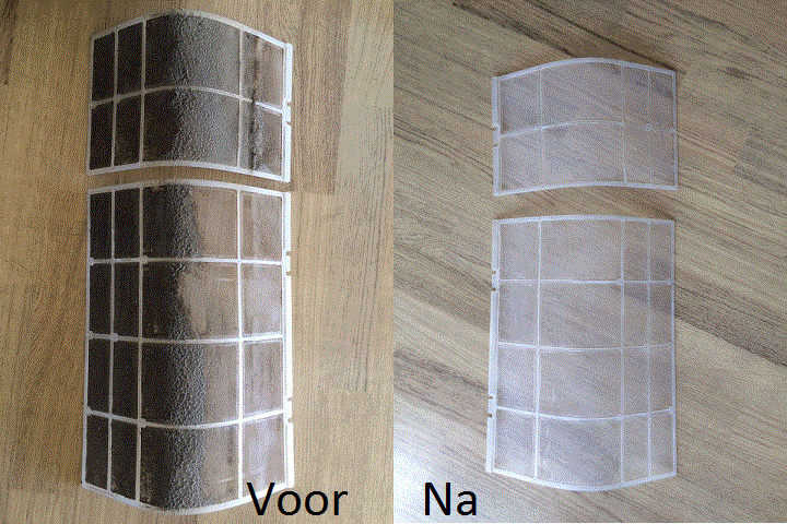

  • Speedy-Andre
  • Laatst online: 13:44
Speedy-Andre
Sony ZL, XA, Nokia XR20
Eens even een minder interessant onderwerp aanhalen ;)
Filter huiskamer vuilFilter huiskamer schoon
Filter slaapkamer vuilFilter slaapkamer schoon
Zeg maar welke filters vuil zijn en welke schoon na 3 jaar gebruik.
Het is zo'n kleine moeite om ze even schoon te zuigen, dit was 5 minuten werk :F
  • Trebbors
  • Laatst online: 13:09
Trebbors
Failure is no option!
Notna schreef op maandag 17 september 2018 @ 12:12:
Ze komen zo af en toe op eBay voorbij. Je hebt onderdeelnummer 1840489 nodig. De enige reden dat ik dit weet, is omdat ik erachter kwam dat mijn unit boven deze filter uberhaubt niet had. Heeft er bij de levering niet bijgezeten en ik had er toen ook niet opgelet. Moet er dus één bij bestellen, maar de monteur had er ook één bij de onderhoudsbeurt. Dus dat scheelt.
Ik was ze 1 keer per jaar en stofzuig ze om de week, tezamen met de grote filter. Beetje drastisch wellicht, maar liever in de stofzuiger dan in het huis geblazen :X
Volgens mij is dat hetzelfde filter als KAF046A41, volgens de handleiding, page 39?
Het is me al een keer opgevallen dat het photocatalytic filter alleen onder de rechter air filter zit. Onder de linker air-filter zit er geen terwijl de bevestigingsclipjes er wel zijn.
En het zwarte air-supply filtertje, helemaal links in de unit. Wat is überhaupt het nut van dit luchtfiltertje aangezien het maar 5% van de oppervlakte in neemt?

  • Notna
Notna
Where are you?®
Speedy-Andre schreef op dinsdag 18 september 2018 @ 12:51:
[Afbeelding: Filter huiskamer vuil][Afbeelding: Filter huiskamer schoon]
[Afbeelding: Filter slaapkamer vuil][Afbeelding: Filter slaapkamer schoon]
Zo heb ik gisteren eens een zaklamp in mijn FTXM geschenen maar daar schrok ik mij toch wel dood van de hoeveelheid schimmel in de unit :X Geen idee wat er gebeurd was, maar het zal vol met zwarte spikkels. De schoepen voor links rechts, de roosters (metaal) voor de blower, de plastic 'huls' waar de wind door gaat en de schoepen/het rad wat voor de luchstroom zorgt. Onder het schimmel en de kalk :X
Gisteren op eigen initiatief dus de boel opengemaakt (goed opgelet met de beurt in maart dit jaar :+ ) en met het wat betere trial en error werk alles los gekregen en schoon kunnen maken. Ziet er weer piekfijn uit.
Ik denk dat vrouwlief een keer te fanatiek heeft schoongemaakt en met een schoonmaakspray IN de blower gespoten heeft tijdens koelen met alle gevolgen van dien. Les voor de volgende keer :X

@Oxellaar Vwb reinigingstabletten voor in de lekbak van de airco: Zijn tabletten die gebruikt worden voor het reinigen van koffie-volautomaten geschikt?
Koffie-volautomaten hebben met vergelijkbare vervuiling te maken als de condensafvoer van een airco lijkt mij.
Protreat tabletten heb ik online nog niet gevonden.
  • Oxellaar
@Zerobase geen idee wat voor werkzame stof er in zo'n koffie tablet zit.
Maar ik denk dat ze te snel oplossen. Een protreat tablet gaat bij normaal gebruik wel een jaar, of langer mee.
  • Zerobase
In de meesten (zoniet allemaal) zit natriumcarbonaat, bleekmiddel (op zuurstofbasis) en organische fosforzuren (fosfonaten).
Als je een adres weet waar ze protreat hebben en ook aan particulieren leveren dan hoor ik dat graag. Alternatief is uit de USA laten komen, maar koop het liever lokaal.
Oxellaar schreef op donderdag 27 september 2018 @ 08:13:
