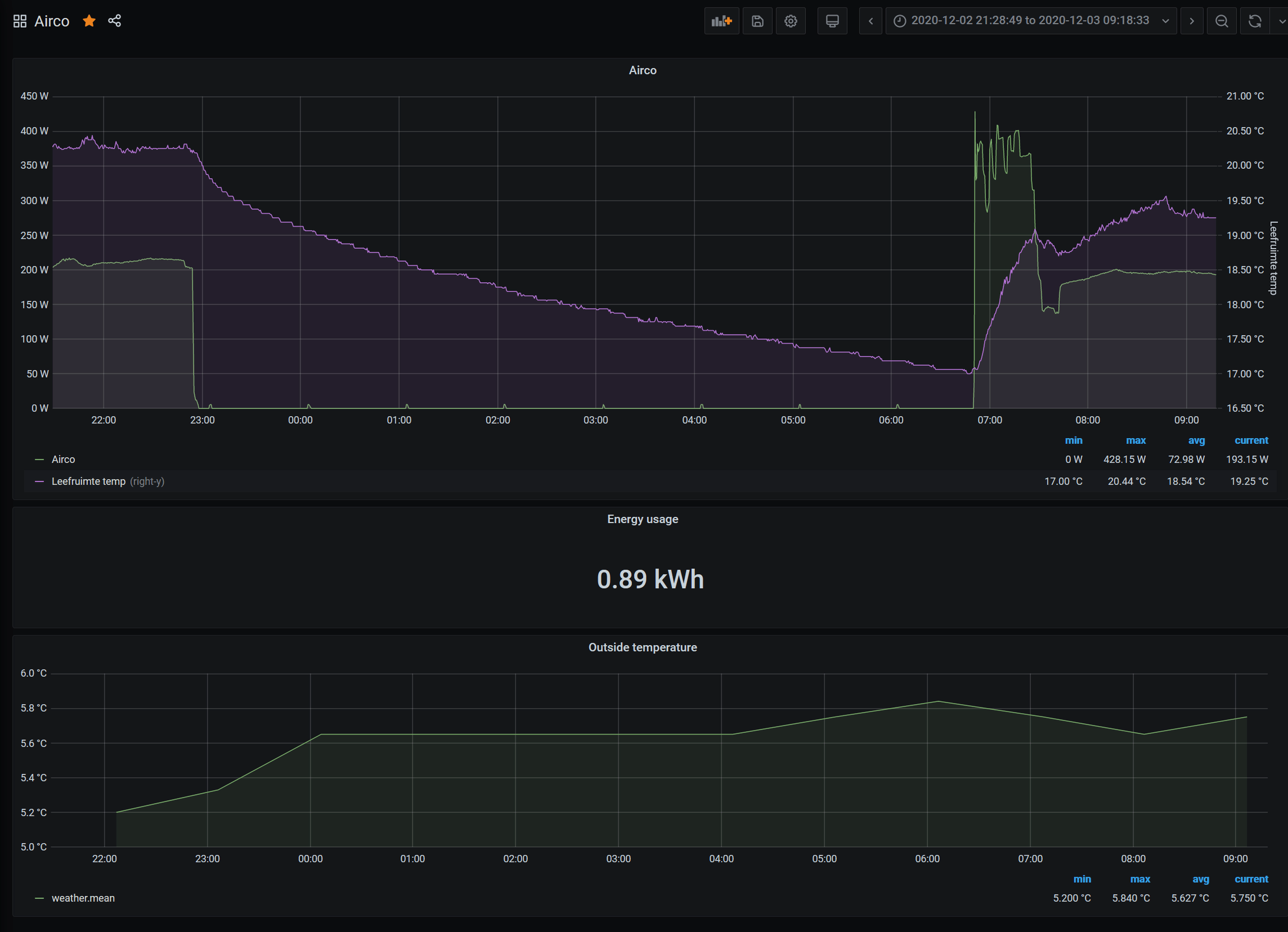

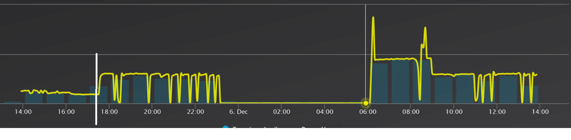

Tsurany schreef op dinsdag 1 december 2020 @ 14:25:
Dit was mijn verwarming vannacht. Je ziet dat tot op heden al 11kWh verstookt is met pieken richting de 2kW. En dat is, op een kleine piek rond 10 uur na, enkel de beneden verdieping.
En dat is dus, zoals in signature vermeld, de Daikin 4MXM68N + 1x FTXA50AW.
Setpoint op 16 graden, al bleef de binnenunit zelf 19 a 20 graden aangeven.
Zet jij eens als je naar bed gaat de fan op standje 1, en geneer na een dag opnieuw die grafiek.
Ik denk dat je dan van het pendelen af bent. Met een lager verbruik !

FD2 schreef op woensdag 2 december 2020 @ 00:28:
Ik heb nu het volgende gedaan:
's Avonds na 22:00 gaat Power Saving Mode naar Low.
's Avonds na 22:00 gaat de temperatuur naar 16 graden en de fan naar stand 1
Ben benieuw wat daar de impact van is.
Notna schreef op dinsdag 1 december 2020 @ 15:02:
Dat lijkt mij eerder het befaamde 'pendelen'. Zo ziet het er iig wel uit. En dat is ook wel te verwachten met een dergelijk vermogen (5.0 kW) in 150m3, of je nou veel glas hebt of niet :)
Vandaar de suggestie om eens te gaan spelen met de energiebespaarstand.
Het gekke is dus dat het pendelen richting de 1kW gaat terwijl hij ook op 0,5kW zou kunnen pruttelen. Ik vind het een hoop geklooi om eerlijk te zijn, dit zou Daikin wel wat beter mogen regelen.
Al vind ik het aller zwakste van die Daikin systemen dat je een schema voor meerdere dagen in kan regelen maar daarna per dag moet aanpassen/verwijderen. Dat ze dat nou niet beter kunnen regelen...

Tsurany schreef op woensdag 2 december 2020 @ 01:12:
Schakel energiebespaarstand eens aan op optie laag of midden verbruik, dit moet je instellen op alle binnenunits anders werkt het niet bij Daikin.

mr_evil08 schreef op woensdag 2 december 2020 @ 09:31:
Daar staat hij nu dus op. Power Saving Mode op Low 's nachts en Medium overdag.

Notna schreef op woensdag 2 december 2020 @ 10:29:
Ik vraag mij met name af of je nu minder pieken in je verbruik zal zien en het een rustiger verloop heeft. Ik vermoed dat daardoor ook het algehele verbruik beter is (lees: lager)
Ik ga het eens monitoren :)

mr_evil08 schreef op dinsdag 1 december 2020 @ 22:56:
@DeadLock Wat is "enorm" afkoelen dan ?
Hier is het 2c afkoeling als ik overdag gewoon verwarm, wordt je woonkamer 16c dan met deze temperaturen op buiten?
2 graden is prima te overbruggen met luchtverwarming.
Gisteren eens de test gedaan met verwarming uitzetten 's nachts:
Afbeeldingslocatie: https://tweakers.net/i/XADhh3Q0ZdG3dVYaA024fHPFGpI=/full-fit-in/4000x4000/filters:no_upscale():fill(white):strip_exif()/f/image/IFUon6dueWVA72qjgiVL6Yka.png?f=user_large
Het koelt dus wel 3 graden af tijdens een nacht van ~8u. Ik vind het behoorlijk veel en opvallend gezien het maandverbruik in november wat wel in lijn is met mijn verwachtingen bij een nieuw goed geïsoleerd huisje.
Geen idee welke conclusies er verder aan te koppelen :).
Oh, sinds gisteren een IR thermometer. Leuk om eens het huis af te gaan! Deze meet wel consequent 1-2 graden hoger dan mijn eigen meting, ik weet niet welke van de twee een afwijking heeft. Mooi om te zien dat de leefruimte relatief egaal verwarmd is en dat de buitenmuren van de slaapkamer ook nog 18 graden waren.

@DeadLock Hoe zag de temperatuur van de 12/24 uur voor je nachtverlaging eruit? Was dat een continue temp van +/- 20gr of?
Wat voor ventilatiesysteem heb je?
  • DeadLock
  • Laatst online: 20-10 18:06
DeadLock
Vastlopen is relatief....
Geen matches
Afbeeldingslocatie: https://tweakers.net/i/u5BJh9vHo4cAFTw-n4xN9I0sRng=/full-fit-in/4000x4000/filters:no_upscale():fill(white):strip_exif()/f/image/HtFB37ZomDe6hljFvTCEJRqK.png?f=user_large
Ventilatie D met WTW. Vloer en wanden zijn rc6, dak is rc7.7, 3v glas. Het is wel een zeer lichte houtskeletbouw: de vloer is ook een houten roostering met parket (dus geen chappe/vloer met massa), de wanden en plafond zijn afgewerkt met fermacell platen.

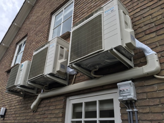

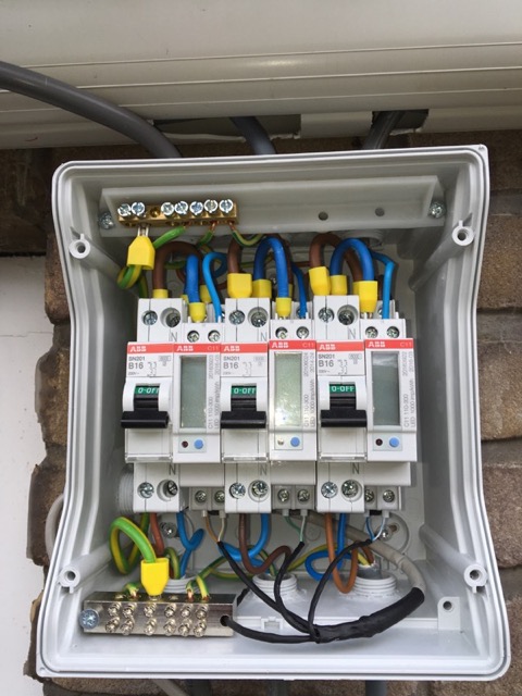

TigerXtrm schreef op donderdag 3 december 2020 @ 11:03:
Inmiddels is de opdracht hier de deur uit voor een 3,5 + 2,0 + 5kw buitenunit *O* Midden januari de installatie, en dan ben ik benieuwd wat de ervaring wordt.
Voor de gene die het verbruik van hun installatie meten, wat gebruiken jullie hiervoor? Het plan hier is om de elektra af te takken vanuit een bestaande centraaldoos waar de koelleidingen in de buurt zullen lopen. Ik zou hier graag ergens een meter tussen zetten, liefst één die ook makkelijk op afstand uit te lezen is via een web interface en die eventueel ook te integreren is in domotica oplossingen.
Ik heb het met DIN-rail kWh tellers gedaan, die hangen onder de airco's in een IP65 kast en dienen dan icm een extra zekeringautomaat meteen als werkschakelaar. Deze tellers hebben een S0 pulsuitgang en zijn via een netwerkkabel verbonden met een USB S0 pulse counter module, die vervolgens weer aan domoticz hangt. Ik zou alleen geen ABB adviseren, deze geven namelijk maar 100 pulsen per kwh op de S0 uitgang (itt de LED) :'(.
Afbeeldingslocatie: https://rjmanagement.nl/daikin/daikin1.jpg

ronjansen87 schreef op donderdag 3 december 2020 @ 11:15:
Ah, dat is wel een nette oplossing ja. Ik weet niet wat voor type werkschakelaar deze installateur voorzien heeft, maar als dat ook in de vorm komt van een zekeringautomaat dan kan zo'n inbouw tellertje daar mooi naast.

DeadLock schreef op donderdag 3 december 2020 @ 10:12:
Bedoel je echt nieuw als nieuw huis en pas gebouwd en de moderne maatstaven kwa isolatie of een ander huis wat je als "nieuw" beschouwd ?
De afkoeling is namelijk redelijk vergelijkbaar met mij ondanks dat dit een woning van 1986 is maar wel zijn tijd voorruit was kwa isolatie maar zeker niet volgens de laatste normen.
Ik heb de tijdklok weer aan 3u voor thuiskomst laat ik hem rustig opwarmen, doordeweeks is dat alleen savonds gezien wij werken, in weekend wordt sneller gekeken naar doorstoken.
Op moment is dat nog voordeliger met deze buitentemperaturen merk ik, comfort maakt weinig uit gezien dit HSB is en de muren sneller opwarmen.

mr_evil08 schreef op donderdag 3 december 2020 @ 22:59:
Ja. Bouwjaar 2019, zie ook nog mijn vervolg hier.
Ik vind het zelf ook snel afkoelen, maar heb geen idee van de oorzaak. Mogelijk omdat ik ook een massa-loze vloer heb?

DeadLock schreef op vrijdag 4 december 2020 @ 13:57:
Zijn er achteraf nog modificaties gemaakt zoals een afzuigkap door de muur naar buiten?
Een dergelijke woning zou amper mogen afkoelen aangezien muren, vloeren en daken aan zeer strenge normen moeten voldoen qua isolatie en de ramen ook minimaal HR++ moeten zijn. Anders eens kijken of je met een FLIR camera foto's kan maken of een infrarood thermometer kan regelen om te kijken waar de koude punten zijn?
Klinkt niet ok nee. Ons huis van 2020 koelt tot nu toe niet meer dan 1 graad af (komende van 21) in de nacht. Volgens zowel de thermostaat als een klok met thermometer op een andere plek laag bij de grond.

Ik heb veel werken zelf uitgevoerd en heb echt op de details gelet. De blowerdoortest gaat de komende periode ergens gebeuren, die zal (hopelijk!) bewijzen dat de luchtdichtheid goed is. Ik heb zelf alles luchtdicht afgetaped, zo secuur mogelijk. Ik denk niet dat daar grote hiaten zitten.
Er is geen externe afzuiging van dampkap (recirculatie). De enige doorboringen van de gevel zijn die met de geïsoleerde buizen van het D ventilatiesysteem en een 50mm buis voor de koelleidingen van de LL WP. En enkele waterleidingen/afvoeren richting de kelder.
Het glas is 3v met u waarde van 0.6 en de profielen zijn houten raamprofielen met thermische onderbreking. De combinatie heeft op papier heel erg lage Uw waarden.
Vreemd dat het zoveel afkoelt, ik breek er mij nu echt het hoofd over waarom en hoe het komt. Is het puur het gebrek aan massa (HSB en parket op houten roostering, dus ook geen massa in de vloer wat traditioneel wel nog het geval is!). Of zijn er toch ergens rampen gebeurd bij het inblazen van de isolatie?
Met mijn IR thermometer waren alle wanden mooi egaal warm en zag ik geen buitensporige cijfers. Toch eens op zoek naar iemand met een FLIR camera....
Het gaat ondertussen wel behoorlijk offtopic hierdoor, mijn excuses.

Hier zie je mooi het verloop wanneer de buitentemp lager dan 5 graden wordt/is... Tussen 23uur en 6uur staat de unit uit.. Voor de witte streep 175 W.
Afbeeldingslocatie: https://tweakers.net/i/E2N7gNB_Bxgx6ATXkxtzns2H6dY=/800x/filters:strip_exif()/f/image/bZcsrpsAAE0YH7sTsamvOv1g.png?f=fotoalbum_large

bloedcel schreef op zondag 6 december 2020 @ 13:57:
Dat is overgens wel een groot gat na de witte streep, het gat hier is vele malen kleiner.
Zit er een element in wat een defrost doet?

mr_evil08 schreef op zondag 6 december 2020 @ 17:30:
Dit is wel een 5kW unit. Ik weet niet of dat er iets mee te maken heeft.
Hij schiet van 180 W naar 600 W.
Voor zover mijn kennis reikt is een typisch defrost patroon deze ochtend te zien..

bloedcel schreef op zondag 6 december 2020 @ 18:57:
Een defrost gaat hier met 1600 watt, fan van buiten en binnenunit gaan dan tijdelijk uit.
Voor de rest draait die vrij stabiel hier.

mr_evil08 schreef op maandag 7 december 2020 @ 10:59:
Klopt, bij een defrost gaat het inderdaad naar 1600 watt.
Maar jij ziet geen pendel patroon nu dat het buiten kouder is?
  • mr_evil08
  • Laatst online: 14:01
Geen matches
bloedcel schreef op maandag 7 december 2020 @ 11:16:
Nee gewoon rustig, draait rond 300-400watt, heb overgens energiebespaarstand nog aan staan op hoog verbruik(75% ofzo), die spaarstand werkt niet bij een defrost actie.
Ik heb een hogere verbruik omdat ik snachts nog niet verwarm, dit kwakelweer vind de WP niet fijn, het moet of steviger door vriezen of boven 4c blijven.
[ Voor 38% gewijzigd door mr_evil08 op 07-12-2020 11:24 ]

mr_evil08 schreef op maandag 7 december 2020 @ 11:18:
Oké, dan blijkt dit dus echt een MHI dingetje te zijn.
