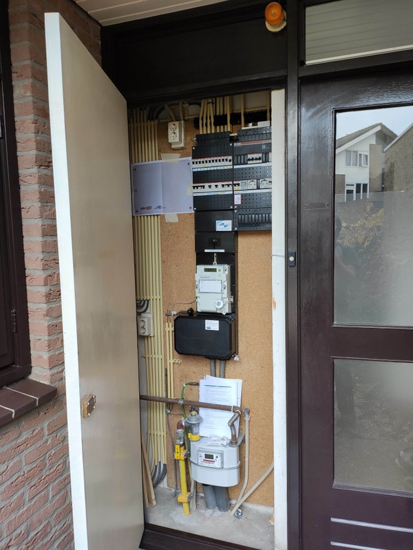

Mijn meterkast zit aan de buitenkant van het huis, kan dat kwaad? M.a.w. Wat als het erg warm is of juist gaat vriezen?

Dracula schreef op dinsdag 30 maart 2021 @ 09:06:
Ik neem aan dat de meterkast droog staat? Misschien kan @HomeWizard_NL aangeven wat de bedrijfstemperaturen mogen zijn. En je moet daar natuurlijk wifi-bereik hebben. Ik denk dat het prima moet kunnen, overigens.

  • Dracula
  • Laatst online: 19:33
Gramser schreef op dinsdag 30 maart 2021 @ 10:32:
Nee hij staat vol in de regen en wind en sneeuw 😂🤣
Ja is in nisje en ja er is ook wifi beschikbaar.
@HomeWizard_NL wat is de bedrijfstemperatuur voor de p1 meter?
  • IJsbeer
Op de productpagina staat wel Binnenhuis gebruik IP51. De 5 is stofdicht, de 1 is 'beperkt spatwaterdicht' . Als het nisje niet afgesloten is (wat ik me niet kan voorstellen), dan zou ik het iig niet doen.
Aan de andere kant, zeker als het een DSRM5 meter is en hij dus gevoed kan worden door de meter, who cares. Het enige wat kapot kan gaan is de p1 meter van een paar tientjes. De P1 poort zal wel beveiligd zijn tegen kortsluiting.
Externe voeding moet je natuurlijk ook even op de USB adapter letten die je erbij koopt.

  • Dracula
IJsbeer schreef op dinsdag 30 maart 2021 @ 10:38:
Het is zeg maar een nisje waarbij de voordeur iets naar binnen zit ten opzichten van de buitenmuur en de meterkast bevind zich gewoon achter een buitenmuur maar wel buiten de rest van het huis.
Volledig droog etc want inderdaad anders was de slimme meter en meterkast wel heel lullig geplaatst. En het is een DSRM5 dus voeding moet ook goedkomen.

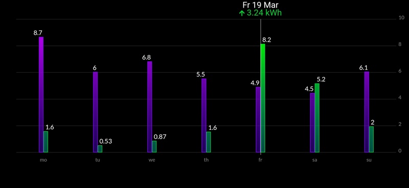

  • mac1987
  • Laatst online: 20-08 22:50
Kan iemand me dit uitleggen?
Productie en verbruik volgens dagoverzicht:
Afbeeldingslocatie: https://tweakers.net/i/xzYdxkoPVXpsjJjFYehYaxR2NLc=/x800/filters:strip_icc():strip_exif()/f/image/HTRnlXmLIePOQ0r7FF51lFVQ.jpg?f=fotoalbum_large
Productie en verbruik volgens weekoverzicht:
Afbeeldingslocatie: https://tweakers.net/i/BCIltQne78-SnP0u_vehepSbW5o=/800x/filters:strip_icc():strip_exif()/f/image/b39rgZ9OWjpB1Dvhw01aEJUw.jpg?f=fotoalbum_large
Was mijn productie nou 10.8 kWh of 8.2?
Was mijn verbruik nou 7.5 kWh of 4.9?
[ Voor 4% gewijzigd door mac1987 op 30-03-2021 12:12 ]
  • IJsbeer
Uiteraard :)
Je hebt in totaal 3.2 kWh meer opgewekt dan verbruikt. Je hebt 10,8 opgewekt met je panelen. Dus 10.8-3.2=7.5 (afronding) is je daadwerkelik verbruik.
In je laatste grafiek zie je wat er daadwerkelijk door de meter is gegaan. Van de 10,8kWh opwek heb je 8,2kWh teruggeleverd aan het net. Vervolgens heb je op andere momenten van de dag ('s ochtends en 's avonds) 4,9 kWh in totaal uit het net gehaald. Samen dus weer de 3,2 wat je over had.
Concreet betekend dit dus dat je van de 7,5 kWh die je die dag nodig had, je 2,6kWh (7,5-4,9) zelf hebt opgewekt. De rest van je opwek is in het net 'verdwenen' en wordt nu nog gewoon gesaldeerd.

  • WVL_KsZeN
  • Laatst online: 13:04
Mijn meterkast zit ook aan de buitenkant van het huis. Een hok met een eigen deur naast de voordeur (is in de hele wijk zo). Tot nu toe geen problemen, ook niet toen het -15 vroor. De meterkast wordt met de buitenlucht geventileerd (sleuf onder en boven de deur ivm de gasmeter), dus het zal daar wel koud zijn geweest.
Het hok en de voordeur zitten overigens wel onder het dak dat nog 1.5m doorloopt naar buiten zodat je droog staat. Hierdoor blijft er wel nog aardig wat warmte hangen.

  • HomeWizard_NL
  • Registratie: Juli 2020
  • Laatst online: 23-09 13:49
HomeWizard_NL
bedrijfsaccount
Dracula schreef op dinsdag 30 maart 2021 @ 10:35:
De p1 meter is niet getest onder extreme condities omdat deze voor binnen is gemaakt. We verwachten geen problemen, maar kunnen ook niet garanderen dat het apparaat met veel vocht bijvoorbeeld goed blijft werken. temperatuur zal geen probleem zijn.
  • RobAkm
  • Laatst online: 12-08-2022
@HomeWizard_NL Dat is dan voor de toekomst wel een puntje om rekening mee te houden want mijn beide zonen wonen in een nieuwbouw huis en alle huizen (~500) in die wijken hebben de meterkast buiten zitten.
  • mac1987
RobAkm schreef op donderdag 1 april 2021 @ 11:26:
Vocht en elektriciteit gaan slecht samen, dus ik ga ervan uit dat de regen niet direct op de slimme meter valt. Hier staat de meterkast ook buiten, maar werkt de P1 meter vooralsnog prima.
  • IJsbeer
mac1987 schreef op donderdag 1 april 2021 @ 12:43:
De netbeheerder weigert een aansluiting/meter aan te sluiten als die niet fatsoenlijk droog staat. Dus regen zal nooit op de meter mogen vallen. Hoogtens de luchtvochtigheid kan hoog zijn, maar dat redt je binnen ook wel als je alle ramen en roosters sluit.
  • RobAkm
De P1 misschien een plastic dip geven zoals zoveel apparaten die aan vochtig bloot staan ?
  • Chris.nl
RobAkm schreef op donderdag 1 april 2021 @ 14:04:
Als een meterkast vanaf buiten toegankelijk is neem ik aan dat de er toch knappe koppen achter de bouwtekening hebben gezeten en de slimme meter daarmee binnen de keurmerken geplaatst is. Als je de P1 een plastic dip zou moeten geven ivm vocht/condens in meterkast dan zou de bouwtekening imo afgekeurd moeten worden.
Daarmee kan de P1 eventuele warmte minder kwijt, wat een negatieve invloed op levensduur kan hebben.

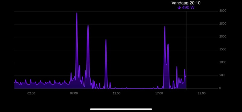

  • Wesleymaur
  • Laatst online: 17:08
Hallo, ik heb sinds gisteren een Homewizard P1 meter aangesloten. Ik heb zonnepanelen die vandaag een netto overschot op mijn dagverbruik hebben gegeven. Wat ik mis in de app is dat ik de opbrengst wel zie in de weekgrafriek (zie bijlagen van 1 april beiden genomen om 20:10), maar deze niet zie in de dag grafiek.
Afbeeldingslocatie: https://tweakers.net/i/1ICJpOrsfu7P-XpsMGnibTFlf6Q=/800x/filters:strip_icc():strip_exif()/f/image/jOs7T7tREhMFXkzt7oa7ftjF.jpg?f=fotoalbum_large
Afbeeldingslocatie: https://tweakers.net/i/orRhZxJjA8ZJHssCP9YIS4wBvmA=/800x/filters:strip_icc():strip_exif()/f/image/yKoi8gpof0B4TOZcG8fFOCsT.jpg?f=fotoalbum_large
Ik snap dat ik niet de zuivere opbrengst zie zonder kWh meter, maar ik zou de netto teruglevering wel in de daggrafiek verwachten door middel van een negatieve groene lijn onder de x-as van de grafiek. Eigenlijk zoals ik dat bij Enelogic ook heb (zie andere foto hieronder van 31 maart)Afbeeldingslocatie: https://tweakers.net/i/z_QiLiytxfo31Z25oZiX0rdGnTc=/800x/filters:strip_exif()/f/image/b5LEHRvdhr7m70cQEUHkuzO0.png?f=fotoalbum_large.
Heb ik de verkeerde verwachtingen? @HomeWizard_NL
[ Voor 73% gewijzigd door Wesleymaur op 01-04-2021 21:11 ]
  • rolandmegens
  • Laatst online: 08-09 08:33
Wesleymaur schreef op donderdag 1 april 2021 @ 20:22:
Hallo, ik heb sinds gisteren een Homewizard P1 meter aangesloten. Ik heb zonnepanelen die vandaag een netto overschot op mijn dagverbruik hebben gegeven. Wat ik mis in de app is dat in de opbrengst wel zie in de weekgrafriek (zie bijlagen van 1 april beiden genomen om 20:10), maar deze niet zie in de dag grafiek.
Ik snap dat ik niet de zuivere opbrengst zie zonder kWh meter, maar ik zou de netto teruglevering wel in de daggrafiek verwachten door middel van een negatieve groene lijn onder de x-as van de grafiek. Eigenlijk zoals ik dat bij Enelogic ook heb (zie andere foto hieronder van 31 maart)[Afbeelding].
Dat is heel raar, bij mij laat hij dat wel normaal zien.

  • HomeWizard_NL
HomeWizard_NL
bedrijfsaccount
We hebben 2x eerder gezien, dat bij een hele oude slimme meter. Het terugleveren in wattages door de meter niet ondersteund wordt. Enkel in de meterstanden wordt deze geregistreerd. De nu grafiek en dag grafiek kunnen dan niet met teruglevering getekend worden omdat simpelweg de meter dit niet door geeft. Enelogic gebruikt voor de dag grafiek waarschijnlijk meterstanden, waar wij de echte actieve vermogen wattages gebruiken. En niet een verrekende meterstand. Dit doen we omdat je dan veel beter pieken en dalen kan tonen want je resolutie is namelijk veel hoger.
In de voorgaande gevallen kon de slimme meter zelf gratis vervangen worden door de netbeheerder.
  • Wesleymaur
Is dit zo’n oude meter dan? Afbeeldingslocatie: https://tweakers.net/i/IzuZeHuTGdvEdhcKJAi8qQVjFa0=/x800/filters:strip_icc():strip_exif()/f/image/CTSrFTKW3A6d8MHr3uvk7bO3.jpg?f=fotoalbum_large
HomeWizard_NL schreef op vrijdag 2 april 2021 @ 08:20:

@HomeWizard_NL : Het vreemde is wel dat ik gedurende de dag wel de PV opbrengst in de weekgrafiek zie groeien. Dat betekent dus dat de slimme meter wel op een andere manier deze informatie verschaft aan de P1 meter toch?
De meterstanden bestaan wel met teruglevering, hier zijn alle staafgrafieken op gebaseerd. de actieve wattages bestaan niet bij jou meter, hier zijn de lijn grafieken op gebaseerd.

Sinds gisteren stipt om 12:00 uur ook geen data meer. Actueel gebruik geeft structureel 600w oplevering wat ook niet geval kan zijn.

Pjottski schreef op vrijdag 9 april 2021 @ 14:49:
Wil je de uitkomst hier delen?
Nog steeds geen reactie van HWE.
Nogmaals de P1 meter uit de P1 poort gehaald en weer terug geplaatst, nu werkt het weer.

ron321 schreef op vrijdag 9 april 2021 @ 14:55:
Hier ook maar gedaan. Weer actueel gebruik zichtbaar, grafiek voor de dag niet compleet maar er wordt iets getoond.

  • Thomas20
  • Laatst online: 26-03 12:49
Afbeeldingslocatie: https://tweakers.net/i/48T8aHn94JOpQK9Cyz2_aZktrNQ=/800x/filters:strip_icc():strip_exif()/f/image/U122P6LIT0Imu5jtTv6AnosT.jpg?f=fotoalbum_large
Dit is een grafiek van mijn gasverbruik. Ik zie in dit topic ook grafieken waar de lijn veel minder op en neer schiet... Wat bij mij de vraag neerlegt, gaat dit eigenlijk wel goed? En zo nee, wat kan ik er aan doen :D

Waarschijnlijk hebben jullie een DSMR5.0 versie meter.
Ik heb volgens mij een DSMR1 of 2.0.
De mijne geeft maar om het uur de gasstand door en mijn elektriciteit om de 10 seconden.
Nieuwe meters geven veel vaker de data door zodat je ook in de grafieken meer schommelingen ziet.
  • Chris.nl
Volgens mij zijn getoonde grafieken prima zo.
Zo te zien 's ochtends vroeg een douche en/of de CV ketel brand langere tijd continu om de boel op temperatuur te krijgen, daarna kortere bursts van gasverbuik wat mij zegt dat de CV ketel de boel op temperatuur houdt. All good.

Ik zie in de dagweergave 1 waarde, momenteel 0,9kWh positief. Is het mogelijk om hier twee waardes weer te geven, met name bijvoorbeeld "5 kWh afname" en "5,9 kWh injectie"? De huidige gesaldeerde waarde 0,9 kWh is niet relevant voor mij (en veel andere Vlaamse gebruikers). De stroomkosten lijken mij wel correct berekend te worden (€0,20 × 5,0 afname - €0,04 × 5,9 injectie).
  • IJsbeer
Dan heb je een kWh meter erbij nodig die je tussen bij je zonnepanelen groep plaatst.
De waarde die de P1 meter weergeeft is alleen wat er met het net gebeurd, om inzichtelijk te krijgen wat je daadwerkelijk verbruik is moet je weten wat je opbrengst op dat moment is.
Zie eerder in dit topic.
  • nightraver23
  • Laatst online: 24-09 22:36
Dat klopt niet Ijsbeer. Ik wil niet weten wat mijn werkelijk verbruik is. Ik wil per dag weten hoeveel kWh ik "aangekocht" heb en hoeveel kWh ik "verkocht" heb. Dit is perfect mogelijk met de slimme meter en hier is geen kWh meter voor nodig.
  • IJsbeer
Dat zie je dan toch bij week?
  • nightraver23
Als ik naar de weekweergave ga zie ik nog steeds de voor mij nutteloze gesaldeerde weekwaarde prominent in beeld staan, als ik dan op de grafiek tik kan ik inderdaad in landschapsmodus de relevante gegevens zien. Het zou fijn zijn moest de mogelijkheid er zijn om te kiezen tussen een gesaldeerde weergave of een weergave op basis van injectie en afname.
