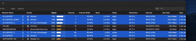

Misschien overbodig maar; de p1 meter maakt alleen verbinding met 2.4GHz Wi-Fi4.
Zelf heb ik een 2.4GHz+5GHz SSID Wi-Fi6 accesspoint (backwards compatibele), hier kiest de P1 een stabiele 2.4GHz Wi-Fi4 verbinding. In de 3 dagen die ik hem nu heb geen hickup gezien.
Om Wi-Fi problemen uit te sluiten 2.4GHz dus ingeschakeld laten! 'k Gok dat alle huidige en toekomstige routers/accesspoints nog makkelijk backwards compatible zijn.

Aha, ik had de router ingesteld op 5 GHz, zal hem terug zetten op 2,4 GHz, dat zal hem zijn, bedankt

5GHz kan je ook ingeschakeld laten hoor, gewoon en/en doen. Je apparaten kiezen zelf wel wat ze het best uitkomt. Zo kiest bijvoorbeeld m'n mobiel in de achtertuin 2.4GHz (dat signaal draagt iets verder) en binnenshuis 5GHz.
Als je een band-steering optie hebt dan kan je router ook zelf kiezen apparatuur naar 5GHz te drukken, mits ze compatible zijn.

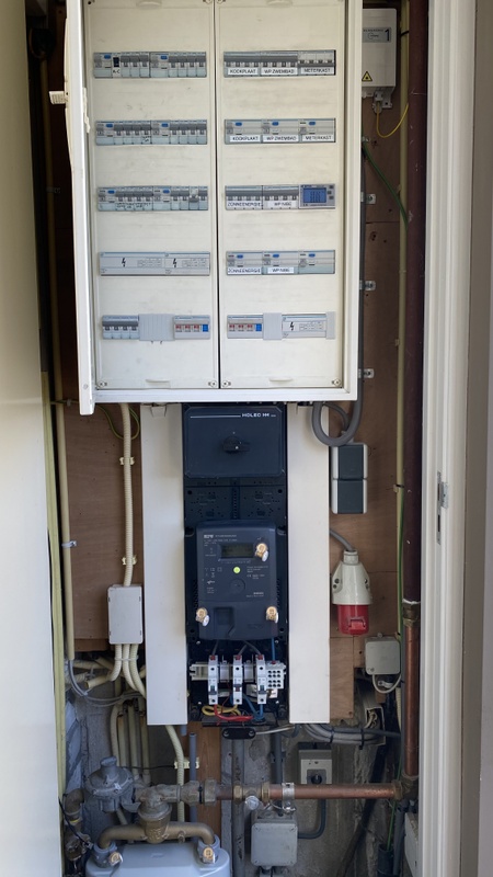

Vraag; ik wil een Home wizzard kWh meter aanschaffen om mijn zonnepanelen te monitoren, ik heb een wat oudere installatie met 5 gekoppelde Stecagrid 500 omvormers in de garage, uit deze omvormers komt 1 netkabel die in stopcontact gaat voor aparte groep van zonnepanelen.
Kan ik de meter ook direct aan deze kabel aansluiten in garage i.p.v. in meterkast ?
  • 7o9
7o9
@Hans4545 de vorm is natuurlijk bij uitstek geschikt om in een meterkast te prikken maar je kunt hem in principe overal tussen steken.
Er gaan twee draadjes in en twee draadjes uit.
Is de stopcontact meter dan echter niet handiger? Ik bedoel dan de aanstaande 'Energy Socket'.
[ Voor 23% gewijzigd door 7o9 op 14-03-2021 13:50 ]

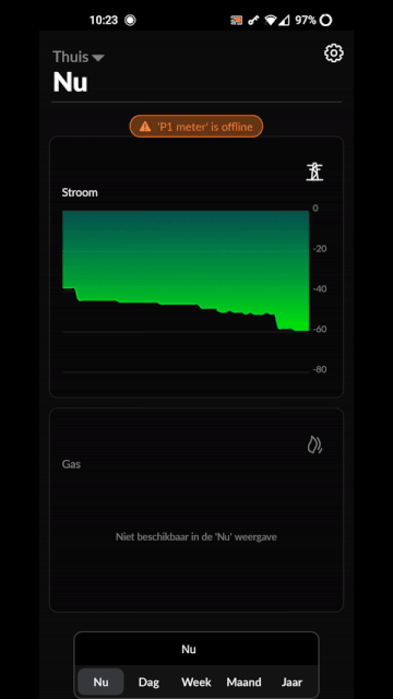

Weet iemand wat de laatste software update is van de P1 ? Omdat de P1 bij mij toch wel erg veel offline is,meer offline dan online .
Ik heb versie 2.12

Is hij echt offline, of zegt de app dat?
Day laatste heb ik ook erg vaak.
Een tijdje geleden ook hier gemeld.
Ik heb android.

Nee,echt offline,P1 meter kleurt rood en app vermeld “offline”
Ik heb IOS

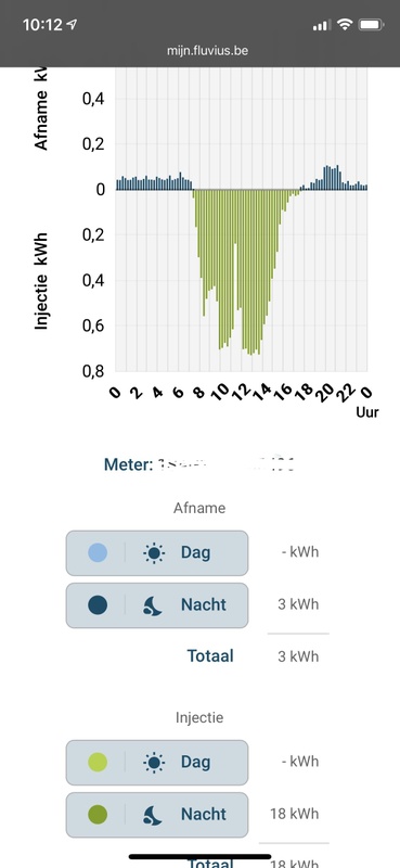

mbbs1024 schreef op vrijdag 12 maart 2021 @ 23:16:
Neem best even kontakt op met Homewizard support, want als hij niet werkt zonder externe voeding op een Belgische digitale meter, scheelt er iets (sommige anderen in dit topic hebben al hetzelfde probleem gesignaleerd, en dat werd door Homewizard opgelost)
Een Belgische meter werkt volgens de DSMR5 norm, en die kan 250mA leveren bij 5V, wat ruimschoots voldoende is voor de P1-meter.
De ontbrekende data op de Fluvius site is een ander probleem, IT/database probleem bij Fluvius, waar iedereen last van heeft, ze zijn op zoek naar een oplossing.
Mogelijk heeft dit iets te maken met die brand in een groot datacenter, waardoor de IT van duizenden bedrijven geïmpacteerd is.
Blij om te horen dat deze goed werkt bij jouw Fluvius-meter. Dat geeft al hoop.
Ik heb al een support ticket bij HomeWizard, maar antwoord was om poort te laten openen bij Fluvius en contact op te nemen met hen.
Daar de P1-meter nu rood blijft staan maakt hij geen verbinding met de digitale fluvius-meter.
Bij Fluvius lijkt alles normaal, de grafieken op 'mijn fluvius' zijn ook terug OK.
Als ik P1-meter aansluit op de P1-poort krijg ik helemaal geen meting meer en gaat de P1-meter direct naar rood.
Ik vermoed ook dat dit duid op een probleem met de P1-meter en niet bij de fluvius-meter.

  • biglia
  • Laatst online: 07-06 11:37
ron321 schreef op maandag 15 maart 2021 @ 20:10:
Die versie heb ik ook.
Ik heb android.
De offline melding binnen de Android heb ik ook vaak, terwijl je gewoon de live grafieken ziet geüpdatet worden. Dus echt offline lijkt hij me dan niet te zijn. Die melding verdwijnt dan vaak ook na 20 seconden.
  • ron321
  • Laatst online: 12:26
biglia schreef op woensdag 17 maart 2021 @ 15:12:
Ik wacht eigenlijk nooit of het vanzelf verdwijnt, ik sluit de app en open opnieuw, meestal is het dan weg maar niet altijd.
Zal het eens afwachten.
WPB Atag Nuos Plus200, SE 4000H+8x Trina Solar 320Wp AB 185°/32°+6x Trina Solar 320Wp AB 185°/10°,APS EZ1M+2x Trina Solar 325Wp AB 185°/32° ,2x APS QT2+8x Jinko 435Wp AB 5°/32°,ME MXZ-2F42VF+MSZ-EF35VGK-S+MLZ-KP25VF,WP Atag Energion M Light50

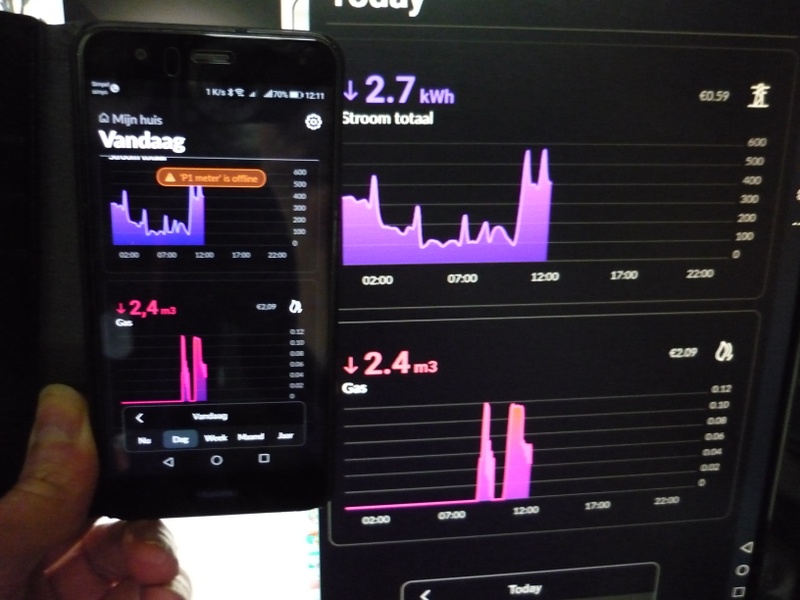

  • Chris.nl
Ik heb de melding niet vaak maar als ik hem heb dan klik ik via instellingen de p1 meter even aan. Echt offline is hij dan niet.

  • RaymondD
  • Laatst online: 24-09 21:30
Chris.nl schreef op donderdag 18 maart 2021 @ 11:03:
Hier precies hetzelfde.

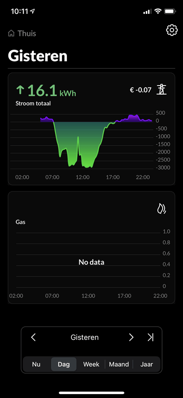

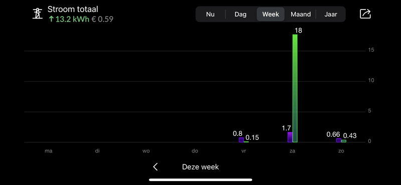

Hallo. Sinds vrijdag de homewizard.
Zaterdag was de eerste dag waar hij gedurende 24 u in werking was.
Nu zie ik een verschil in verbruik :
Fluvius.be zegt 2.7 kwh
Homewizard zegt 1.7 kwh.
Injectie hoeveelheid komt overeen.
Ook komen de verbruikscijfers niet overeenAfbeeldingslocatie: https://tweakers.net/i/F9dGxgLuP1gbWGdW3UhiStKZr9w=/x800/filters:strip_exif()/f/image/RvtIVm5WGdVKNrZvROloqrxC.png?f=fotoalbum_large
Afbeeldingslocatie: https://tweakers.net/i/PuPKgc4eUz6a3Rf8YErhMsZOv7U=/800x/filters:strip_exif()/f/image/1hCLzIdlFEqu0bEshdbzmkpZ.png?f=fotoalbum_large
Afbeeldingslocatie: https://tweakers.net/i/pWzYJ03fw5144D8IN8lF_Ot2i1k=/x800/filters:strip_icc():strip_exif()/f/image/uiCgirjmYXGa9WU7ysxs1UDc.jpg?f=fotoalbum_large
  • Bulldock
  • Laatst online: 23-09 22:45
@kevinva zo te zien was er snachts geen verbinding? Pas om 5 uur? In ieder geval mis je data en is dat wss het verschil in verbruik
  • WVL_KsZeN
  • Laatst online: 13:04
Je homewizard data begint pas om 04:00.. dus je mist gebruik in je homewizard data.
[ Voor 34% gewijzigd door WVL_KsZeN op 21-03-2021 11:44 ]
/me heeft eindelijk ook een icoontje.. woef.. boeien..
  • kevinva
  • Registratie: Mei 2019
  • Laatst online: 30-07-2023
WVL_KsZeN schreef op zondag 21 maart 2021 @ 11:43:
Ah indd. Wifi schakelt automatisch enkele uren uit snachts. Spijtig dat dit verbruik niet wordt meegenomen

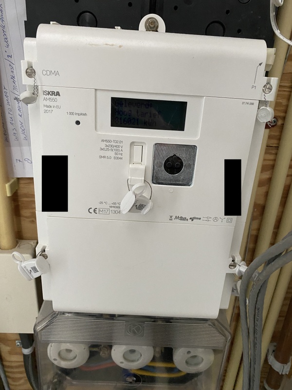

  • Laatst online: 20-09 11:09
Jentae schreef op donderdag 25 februari 2021 @ 11:55:
Vraag: Heb ik misschien een defecte P1-meter ontvangen?
Ik heb via Bol.com een P1-meter besteld van HomeWizard, deze werd netjes geleverd met een USB adapter en oplaadkabel.
Nu heb ik de HomeWizard Energy app geinstalleerd op mijn smartphone (Samsung Galaxy S10, nieuwste firmware), maar krijg ik de P1-meter met geen manier gekoppeld met mijn router (Asus Blue Cave, nieuwste firmware).
Vreemder nog, bij een mislukte connectie tussen de P1-meter en de router via het 2.4 GHz netwerk, trekt hij heel het netwerk onderuit!
Na de mislukte connectie trekt hij de hele DNS server onderuit lijkt wel, en krijg ik geen internetverbinding meer op zowel het 2.4 GHz als het 5 GHz netwerk van mijn router.
De enige oplossing is dan om zowel mijn modem (Ziggo modem in Bridge modus) en router (Asus Blue Cave) te power cyclen.
Heeft iemand anders dit wel eens meegemaakt?
Na 20+ pogingen waarbij het internet elke keer uitvalt, ben ik er helemaal klaar mee en wil het apparaat terugsturen.
De stappen die ik neem:
1. P1-meter aansluiten op netstroom, het maakt geen verschil of ik de stekker van de P1-meter in de slimme energiemeter steek of niet, zie ook stap 4 bij deze FAQ van Homewizard zelf: https://energy.homewizard...rk%20in%20te%20schakelen.
2. Energy App openen op mijn smartphone. App heeft zelfs rechten om locatie uit te lezen.
3. Toevoegen Device => P1-meter
4. Verbinden met wifi-netwerk van de P1-meter
5. Eenmaal verbonden, via de app mijn 2.4 GHz netwerk selecteren en het correcte wachtwoord invoeren
6. Na 90 seconden proberen en een knipperend groen lampje met af en toe een rood lampje tussendoor krijg je steeds de melding
Wi-Fi setup unsuccessful
It seems as if the P1 meter was unable to connect to the Wi-Fi network [2.4GHz netwerk].
Please verify the credentials and try again.
7. Bij zowel de optie 'Cancel' van de melding en het hele proces opnieuw te doorlopen, als de 'Retry' optie verbindt hij niet en trekt hij mijn gehele internetverbinding onderuit.
Ik ben ten einde raad. Heeft iemand een idee dat ik kan proberen? Anders gaat hij gewoon retour.
Wat ik al heb geprobeerd/gecheckt:
- Heb de DNS server van m'n router op standaardinstelling gezet (was ingesteld op m'n PiHole), geen effect
- 2.4 GHz netwerk is open, zichtbaar en SSID is niet hetzelfde als mijn 5 GHz netwerk
- Andere mobiele devices verbinden direct met het 2.4 GHz netwerk met de juiste credentials
- Wachtwoord dat ik invoer is juist
- Heb 20+ pogingen gedaan
- EDIT: Geen MAC-filtering aan staan
Ik ervaar dezelfde problemen. Het werkt even en dan gaat ie rood knipperen en is ie offline en komt er geen data meer door. Ook trekt ie het hele Wifi netwerk soms mee, waar wij daarvoor werkelijk _nooit_ Wifi problemen hadden. Heb inmiddels van alles geprobeerd, maar het is uiterst onbetrouwbaar. Bedraad netwerk werkt de gehele tijd, dus de internetverbinding is er wel gewoon.
Wifi router zit op 20cm afstand van het apparaatje en de app geeft ook altijd 100% sterkte aan.
Het is een beetje de vraag waar het aan ligt, maar ik weet het niet. Aantal suggesties in de topic hebben niet geholpen bij mij. Op deze manier heb ik er helaas niks aan. Gaat maar weer retour dan. Jammer, want het leek zo simpel.
Dit is de meter, in NL: Afbeeldingslocatie: https://tweakers.net/i/6tcJdklboesYqgzJ3NzyHjywxes=/x800/filters:strip_icc():strip_exif()/f/image/SVxUpsE3zOcLYsQV50Mt9N74.jpg?f=fotoalbum_large
(hij zit er op de foto inderdaad niet in :9 )

Afbeeldingslocatie: https://tweakers.net/i/rmHtm7lrHYFMwD7xnA_U8N5ARKM=/800x/filters:strip_exif()/f/image/mL408vucsNkdX7YEByhNaejy.png?f=fotoalbum_large
De P1 monitor is verbonden met ALTIJDFEEST_2.
Overigens maakte andere kanalen gebruiken ook niets uit.

  • RobAkm
  • Laatst online: 12-08-2022
Een foto van mijn GSM en van de emulator met HW op de PC.
Afbeeldingslocatie: https://tweakers.net/i/ZDclePCjLXzeG1ULkB9yvOPOp3E=/800x/filters:strip_icc():strip_exif()/f/image/tRA7EUWvkftSzaxjsDYOAk5c.jpg?f=fotoalbum_large
PC geeft netjes aan dat de P1 (is groen) online is en meet ook realtime terwijl de GSM (in het zelfde wifi netwerk) offline aangeeft.
Ook het progje van @Daveth Dave laat gewoon de realtime waarden zien....niks offline.
  • RobAkm
Hier is ook duidelijk te zien dat de realtime meting gewoon loopt ondank dat de tablet ook off-line geeft.

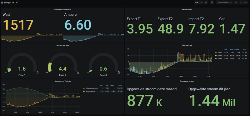

  • martgom
  • Laatst online: 28-05 20:51
Al een tijdje heb ik de Energy Monitor maar helaas gaf mijn Slimme Meter de standen niet door, vandaag is eindelijk de meter vervangen door een ESMR5 type zodat hij ook gelijk spanning krijgt vanuit de meter. Voor de warmtepomp had ik al een 3 fase meter van HomeWizard, die deed het wel zodat ik in de winter al wel het verbruik hiervan kon meten. Nu eindelijk de rest ook :)
Afbeeldingslocatie: https://tweakers.net/i/ns2QfkJkhWkzZEL_aLU62AOv6LY=/x800/filters:strip_icc():strip_exif()/f/image/esOXghwUsPDI0ldX6dJ03ScN.jpg?f=fotoalbum_large
Nu kan ik eindelijk ook alle 3 fases meten, dit was met de vorige Slimme meter helaas niet mogelijk. Gelijk met Grafana aan de slag gegaan en een dashboard gemaakt. Ik heb 3x 25A en hiermee kan ik eindelijk de belasting van de 3 fases monitoren en heb hier thresholds opgezet zodat ik de groepen iets beter kan verdelen over de fases.
Afbeeldingslocatie: https://tweakers.net/i/W_Yfd_mEeF9xoOKhfLQPhrNJFQc=/800x/filters:strip_exif()/f/image/xOP6UkXwQm3DjfB0pih8LPCC.png?f=fotoalbum_large
Iemand een idee hoe je binnen Grafana de opgewekte stroom van het verbruik af kan halen zodat je het echte verbruik ziet? De Energy Monitor laat namelijk alleen het verbruik zien na aftrek van de opgewekte stroom. Een optie is uiteraard een extra 3 fase meter aanschaffen voor de zonnepanelen maar dat is het me net niet waard ;)
