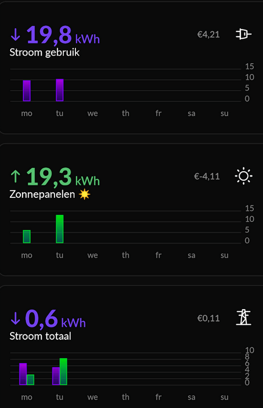

  • IJsbeer
@mathske1 Of ik ben niet duidelijk genoeg met uitleggen. Komt ook niet onbekend voor :P
Maar denk dat onderstaand plaatje wel wat meer zegt. Daar heb je (volgens mij ) alle informatie. De exacte getallen vallen nu weg omdat ik de grootte op klein moest zetten omdat het anders niet op 1 scherm past. Maar hier zie je dus: Verbruik is grafiek 1. Grafiek 2 is opwek.
Grafiek 3 wat er over het netwerk is gegaan.
Concreet voor dinsdag: 13 kWh opwek en daarvan is er ruim 8 weer naar buiten gegaan en ik heb dus ongeveer 4 kWh van de opwek zelf verbruikt.
Afbeeldingslocatie: https://tweakers.net/i/-E_IkXofYay4LiZoPmbmwNc7UdQ=/x800/filters:strip_exif()/f/image/7YHFisk3KKe5zwc344nqoUWh.png?f=fotoalbum_large
  • mathske1
  • Laatst online: 31-08 23:32
IJsbeer schreef op dinsdag 2 maart 2021 @ 20:51:
Top!
Wanneer je inderdaad de staafdiagrammen krijgt, zie je inderdaad wel de injectie in absolute cijfers, in de dagview zoals ik aan het zoeken was, kreeg ik enkel de lijngrafiek waar je dit niet kon zien.
was handig geweest als je de export in CSV oid kon doen, nu zal het ofwel manueel worden, ofwel iets in mekaar knutselen in Home Assistant, maar helaas geen natuurtalent daarin :D
allen bedankt voor de hulp!

Just_A_User schreef op donderdag 4 maart 2021 @ 18:09:
Ik heb een vraagje, ik heb dit metertje ook sinds een paar dagen, en ik snap het overzicht 'maand' niet.
Dag = van 0.00 tot 24:00
Week = mo tu we etc, ook duidelijk.
Maand = 9 10 11 12 13? Wat is dit. Hij staat nu op 9, dat is de enige waar een paars en groen streepje bij staan, maar 9? 9 wat? niet de 9e maand, niet de 9e dag van deze maand, maar wat dan wel?
De maand bestaat uit meerdere weken. Het is huidig week 9
  • Just_A_User
  • Laatst online: 22-09 10:49
HomeWizard_NL schreef op donderdag 4 maart 2021 @ 18:28:
:X :F 8)7
Ik doe net alsof ik dit nooit gevraagd heb :+
Och ja, je moet toch wat he.

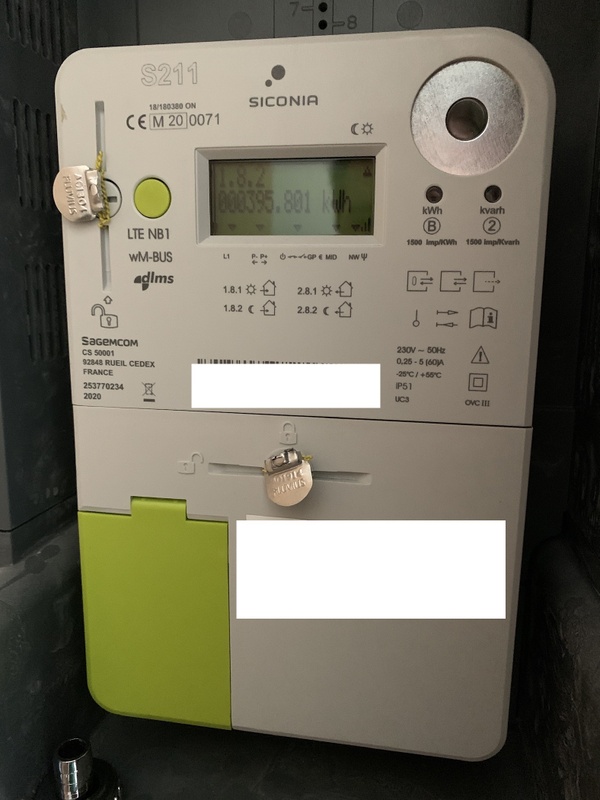

  • yannickjee
  • Registratie: Mei 2014
  • Laatst online: 29-04-2025
Hoi,
Ik heb een slimme meter van mijn energieleverancier. Hierop zou ik graag de wifi p1 meter installeren.
Afbeeldingslocatie: https://tweakers.net/i/ZXfaiJBAHYGL7UTIYYEBZ2I8oz4=/x800/filters:strip_icc():strip_exif()/f/image/DqajevHZjqmkfSHHkQFPxjK3.jpg?f=fotoalbum_large
Nu staan er op mijn zonnepanelen ook nog eens een extra Landis + Gyr E350 slimme meter. Hierdoor kan ik in het portaal van mijn zonnepanelen installateur de opbrengst van de panelen nakijken.
Afbeeldingslocatie: https://tweakers.net/i/Ybvclp7yHP1efI7BVR5c-SQ4E7o=/x800/filters:strip_icc():strip_exif()/f/image/MetRqyWt87ZlO8jYJjysC1Ni.jpg?f=fotoalbum_large
Nu vroeg ik me af, kan ik door nog een extra wifi p1 meter te kopen en deze te koppelen aan de slimme meter van de zonnepanelen deze ook uitlezen in de app en dan zo de effectieve opbrengst zien van de zonnepanelen?
Bedankt ! :)

  • jack zomer
  • Registratie: Oktober 2020
Staat er ergens op de meters
Smr5.0
Of dsmr5.0
Hebben je meters überhaupt een P1 poort?
Volgens mij had ik jou eerste meter al eens voor iemand opgezocht.. als ik me niet vergis smr4.0. maar nu zie ik het niet staan, door je censuur op foto 1.
Foto 2. Kan ik helemaal niks van lezen. Graag beter recht van voren..

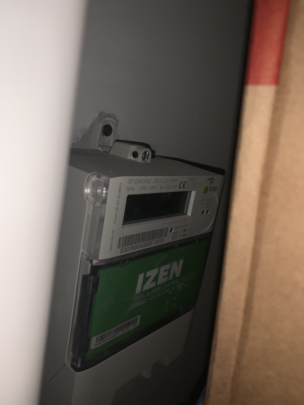

  • yannickjee
jack zomer schreef op donderdag 11 maart 2021 @ 15:40:
Smr5.0
Of dsmr5.0
Ik zie het niet direct staan... de slimme meter heeft een S1 en P1 poort.
Onder de witte vakjes staat enkel mijn meternummer 1SAG... en vanonder mijn ean code en huisadres.
Niets te vinden over SMR5.0 of iets dergelijks.
De meter aan de zonnepanelen heeft helemaal geen P1 poort, hier heb ik me vergist, sorry!
Ik vermoed dat ik met deze gegevens dus niets kan doen in de app.

  • biglia
  • Laatst online: 07-06 11:37
yannickjee schreef op donderdag 11 maart 2021 @ 15:34:
Hoi,
Bedankt ! :)
Die slimme meter van Fluvius (foto 1) werkt zonder problemen en zonder extra USB voeding. De poort zit onder het gele klepje. Neem de juiste poort (P1) en vergeet deze niet te openen via de Fluvius portaal site.
Die groene stroommeter van Izen heeft geen P1 poort. Als je je opbrengst van de zonnepanelen ook in de HomeWizard App wil zien, dan moet je een Wi-Fi kWh meter kopen en deze inbouwen: https://www.homewizard.nl/shop/homewizard-wi-fi-kwh-meter .

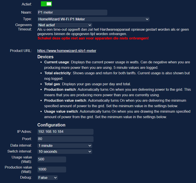

Volgens mij bestond er nog geen Domoticz plugin voor de Wifi p1 meter van HomeWizard dus ik heb er zelf een gemaakt. Dit is mijn eerste plugin voor Domoticz dus het was allemaal een beetje wennen. Opmerkingen zijn dan ook van harte welkom. De plugin is te vinden op Github. De plugin is in Python geschreven en maakt gebruik van de requests library. Mocht je deze nog niet hebben moet je hem dus even erbij installeren.
De plugin maakt 4 tot 6 apparaten aan. Twee apparaten zijn optioneel en worden alleen aangemaakt als je de instellingen daarvoor juist configureert. De belangrijkste apparaten zijn uiteraard de meters. Dat zijn er 3.
  • Een energiemeter die het actuele verbruik laat zien en ook toont in de logs.
  • Een energiemeter die alle totalen laat zien en logt (zowel verbruik als opwek).
  • Een gasmeter die de totalen logt en het dagelijks verbruik bij houdt.
De andere apparaten zijn virtuele schakelaars die automatisch aan gaan bij het terug leveren of als een bepaalde verbruikswaarde wordt overschreden. Dit was eigenlijk meer als proef maar ze zitten niet in de weg. Ik dacht zelf bijvoorbeeld ooit mijn airco te willen gaan schakelen op basis van het actuele vermogen wat ik terug lever. :)
Screenshot van de hardware die je toevoegt.

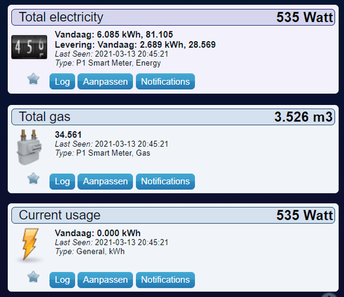

Afbeeldingslocatie: https://tweakers.net/i/Sv-jwqHTj4CnXix-gfYQojPZLsQ=/800x/filters:strip_exif()/f/image/2NdwcnodlMJ8JH4GikWNmKHA.png?f=fotoalbum_large
Screenshot van de meters.
Afbeeldingslocatie: https://tweakers.net/i/eeGiVCKjzeQc94dccoVV5nB1T4Y=/full-fit-in/4000x4000/filters:no_upscale():fill(white):strip_exif()/f/image/1MzBufQyKC2i6jCZbZLi4DUs.png?f=user_large

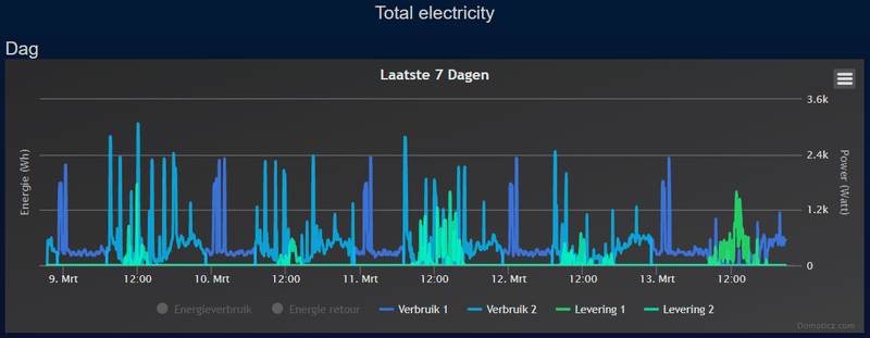

Screenshot van de grafiek van het totale energieverbruik.
Mijn korte termijnlog staat ingesteld op 7 dagen, dus de grafiek kan iets afwijken van de standaard. Dit is dus afhankelijk van je eigen Domoticz instellingen en niet van de plugin.
Afbeeldingslocatie: https://tweakers.net/i/3_5R0mFH6eX-zDJ00XWvWU8ZmkU=/800x/filters:strip_exif()/f/image/BeoUgCBKCUHXlZ74peg1TDky.png?f=fotoalbum_large
