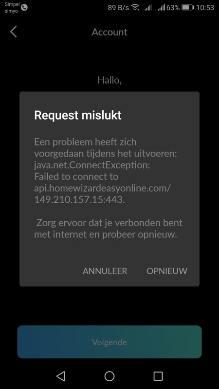

@HomeWizard_NL Ligt de app voor de P1 eruit ?
Kan niet meer inloggen.
[ Voor 14% gewijzigd door RobAkm op 19-02-2021 10:49 ]

  • RobAkm
  • Laatst online: 12-08-2022
Heb gewoon internet want ik kan de app ook opnieuw downloaden van Googleplay.

  • Cap
Cap
RobAkm schreef op vrijdag 19 februari 2021 @ 11:04:
Het gaat er ook om dat je P1 meter verbonden is met wifi. Heb je dat al gecontroleerd?
De meest waarschijnlijke oorzaak is dat ie geen verbinding meer heeft.
Dus controleer de kleur van het lampje. ;)
  • RobAkm
Lampje brand groen, al opnieuw opgestart, kan ook de popup in de taskbar gewoon zien, in de webbrowser de api oproepen gaat ook...vreemd want gisteravond heb ik nog gekeken.
  • Cap
Cap
Ok als de API telegram oproep in de browser werkt dan werkt de P1 meter zelf idd goed en is ie verbonden.
Popup in taskbar? Het gaat toch wel over de HW smartphone app en niet over het third party beta Windows programma?
Als de app niet werkt, gebruik je een pi-hole of een andere hardware internet blocker?

  • RobAkm
Op mijn GSM ????
Ik kan zowel via mijn ISP als mijn interne WiFi geen contact maken.
En sinds gisteravond 00:30 uur is er niets verandert aan mijn ISP of GSM niet.
[ Voor 32% gewijzigd door RobAkm op 19-02-2021 11:19 ]

  • RobAkm
ISP problemen, vannacht modem opnieuw opgestart ivm werkzaamheden en is niet goed terug opgekomen.
Na een modem reset werkt alles weer....Ziggo, al maanden problemen met een onstabiele verbinding.

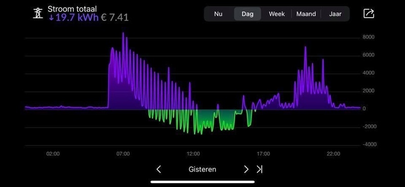

Voorbeeld gevonden op Facebook naar aanleiding discussie afschaffing terugdraaiende meter in België.
Screenshot van de digitale meter zoals gegevens te vinden zijn op netbeheerder Fluvius. Daar staat dus dat persoon op dag x 28 kWh afgenomen heeft, en 9 kWh geinjecteerd heeft. Aan de Belgen hier: begrijp ik het dan goed dat in die situatie die persoon dus 28 kWh moet betalen aan vb 0,25 EUR/kWh? En dus die habbekrats van 0.03 EUR / kWh krijgt voor die 9 kWh. Dus dat hij 28*0.25 = 7 EUR - 0.27 EUR = 6,73 EUR gaat betalen?
Screenshot Homewizard voor diezelfde dag laat echter precies uitschijnen dat op die dag de persoon niet 28 maar 19,7 kWh heeft afgenomen?
@HomeWizard_NL : hoe rekent jullie programma in dat geval om die prijs weer te geven? Gaat het programma effectief die 28 kWh in prijs rekenen minus die vergoeding voor 9 kWh die geinjecteerd werd? Of rekent homewizard louter met die 19,7 kWh die op het screenshot staat? Indien dat laatste, dan zou dat uiteraard voor Belgische gebruikers die geen terugtellende meter meer hebben niet correct zijn. Indien programma met die 19,7 zou rekenen, dan is dat enkel dus geldig als je terugtellende meter hebt en dan ook op die manier gefactureerd wordt.
Misschien een optie om een keuzemogelijkheid in te bouwen zodat je kan aanvinken of je al dan niet terugdraaiende meter hebt?

Afbeeldingslocatie: https://tweakers.net/i/yH_Vov2r87vav335d9mwbtEHFw0=/x800/filters:strip_icc():strip_exif()/f/image/MZWKpAwJniRwxC5PfjNPeVBk.jpg?f=fotoalbum_large
Zo werkt het bij Panasonic warmtepomp, ideaal om af te lezen wat er exact is gebeurd, tevens ook overzichtelijk voor de minder ervaren/eisende gebruiker
