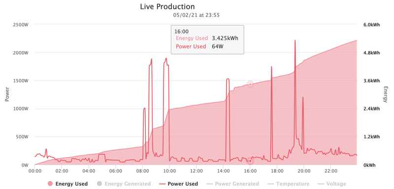

Hoe geweldig is die app! Heb nog analoge meter en deze morgen vlak na hoofd differentiaal de drie fase kWh geïnstalleerd. Wel wat gesukkel om de meter op de wifi te krijgen maar uiteindelijk gelukt.
Is wel super die real time grafiek. Momenteel wel nog aan het wachten op de backorder van de monofase kWh teller voor de zonnepanelen zodat app volledig correct het huidige gebruik kan weergeven. Maar vind het nu al geweldig om te zien hoe verbruik de hoogte in schiet als je vb oven laat opwarmen, of wanneer electrische boiler in gang schiet. Nounou.
En op termijn zal hier ook wel een digitale meter worden geplaatst (België). Is nu ook wel schrikken als ik die pieken zie. Hou mijn hart al vast voor capaciteitstarief in 2022...
Kan je eigenlijk ook die gemiddelde 15min piek ergens terugvinden in de homewizard app? Of kan je die op termijn vinden in je digitale Belgische meter en bijhorend platvorm van Fluvius?

Fluvius zal nooit realtime data gaan aangeven. Op zijn best eens per dag elk kwartier. Hier in nl zien we eerder dat het eens per 3 dagen elk kwartier is. Wij tonen op de dag weergave gemiddelden van 5 minuten. Dus 3x zo hoge resolutie, en dan realtime.

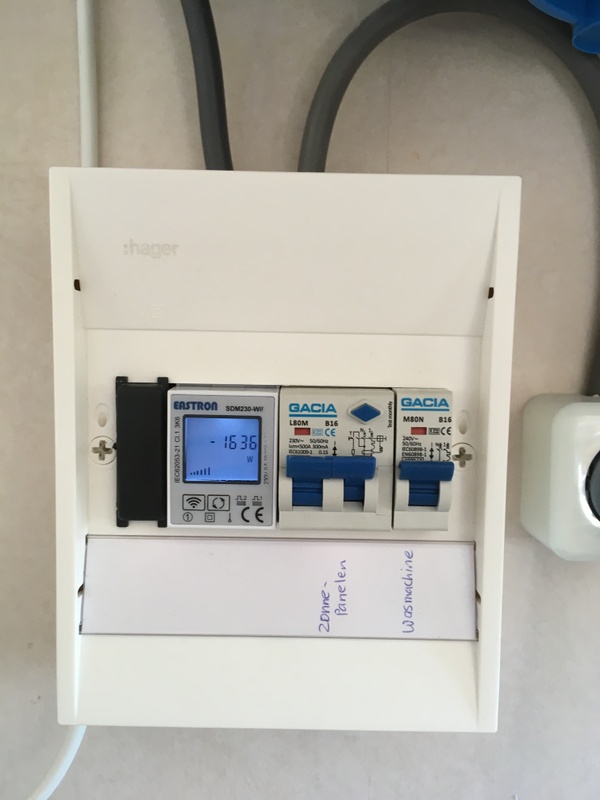

Vandaag een P1 meter geïnstalleerd. Heel fraai overzicht en veel beter dan de boks live die ik van Greenchoice gebruikte. Die gaat meteen de deur uit :) .
Nu wil ik ook een kWh meter voor de zonnepanelen, maar vraag mij af of dit bij mij past. Ik heb dit topic doorzocht maar niet het antwoord gevonden. De omvormer hangt in de studio en is aangesloten met een PV-verdeler. Is dit geschikt?
Dan het aansluiten. Ik doe redelijk veel met 'electra' aansluiten in huis maar heb geen ervaring met stoppenkasten enzo. Is er eventueel iemand in de omgeving van Westland om dit voor mij/met mij te installeren?

Om te beginnen heb je geen ruimte in die modulekast. De kwh meter neemt twee module slots in (de 3 fase zelfs 3), en je hebt er maar één over. Je zou dus die hele kast moeten vervangen. Is niet heel ingewikkeld maar wel handig om te weten. Beetje elektricien doet dit in een half uurtje.

Bedankt @TigerXtrm, ik heb dus een Hager miniverdeler kast voor 6 modules nodig. De boel overbouwen en dan kan ik de kWh meter gebruiken. En die elektricien komt wel goed. Heb inmiddels wel een filmpje gezien over het inbouwen van zo'n meter en dat ziet er vrij simpel uit, maar kies toch voor de elektricien

Wil je weten wat een wasdroogbeurt nu eigenlijk verbruikt dan kan je dat dus helaas niet zien in de HWE app die zich wat kWh betreft beperkt tot 1 waarde over een hele dag. Met een kWh grafiek gedurende dag kan je dat wel zien, je neemt je begin en eindwaarde, trekt je baseline kWh verbruik er vanaf en je hebt een goed beeld wat die wasdroogbeurt verbruikt.
Goed, de techniek. Hiervoor maak ik gebruik van de gratis service op de PVOutput website waar je je energieverbruik en opwekking van zonnepaneelsystemen kan monitoren in mooie grafieken en data overzichten.
Hieronder een voorbeeldje van de live daggrafiek met het wattage en verbruik, dus zonder zonnepanelen. Uiteraard kan je ook vorige dagen of langere periodes bekijken, en je kan de output van je zonnepanelen toevoegen, daar is de PVoutput site immers voor. :P
Afbeeldingslocatie: https://tweakers.net/i/VJ5F-XMqMgUDOMdSxPbPZrRrgpY=/800x/filters:strip_exif()/f/image/AdpbLarg1GiiHi9ELOjbiBA2.png?f=fotoalbum_large

Binnenkort wordt de kWh meter (monofase) geleverd. Ik dacht ergens zo'n installatiegids gezien te hebben met netjes stap per stap met gekleurde draadjes uitgelegd wat je waar moest installeren, en dat je iets anders moest doen, als je die voor zonnepanelen wilde gebruiken.
Ik vind die installatiegids terug op hun website:
https://energy.homewizard...rgy-kwh-meter-installatie
maar ik neem aan dat dit de "gewone" manier is voor aansluiten van vb een warmtepomp of dergelijke.
Wat moest je nu ook alweer anders doen als je de meter wil gebruiken mbt je zonnepanelen?
  • IJsbeer
Dat antwoord staat al meeredere keren in dit topic. Even zoeken op zonnepanel in dit topic levert 4 pagina's op. Onder ander dit antwoord: https://gathering.tweakers.net/forum/view_message/65126614
Maar er zijn ook mensen die complete foto's hebben gemaakt van de aansluiting, waar je de kleuren kan zien.
  • Penait1
  • Laatst online: 08:41
Leffunk schreef op donderdag 11 februari 2021 @ 09:59:
Bij deze meter is dat niet nodig, als je hem aansluit zoals via de gids die je gelinkt hebt moet het goedkomen. Ik was daar eerst ook onzeker over maar alles gaat goed en de handleiding die je linkt is gebruikt (en enkele handige posts van forum leden in dit topic die ook foto's hebben geplaatst). Kwam dat andersom aansluiten alleen tegen bij youtube filmpjes over het aansluiten van een kWh meter maar ik denk dat dat 'dommere' meters zijn.

Net de kWh meter ook geïnstalleerd. Heb dus nu een 3 fase kWh meter vlak achter de hoofddifferentiaal, en dan achter de zekering van de zonnepanelen een officiële meter voor groene stroom certificaten en daarna dus de kWh meter en daarop de zonnepanelen.
Ik krijg nu netjes een derde grafiek "Power Usage", maar die grafiek toont geen waarde. Cirkeltje blijft rond draaien.
Iemand een idee wat er aan de hand is?
Afbeeldingslocatie: https://tweakers.net/i/IxQuVCKlc7oykOHP_Q8vlQ7b6Ac=/x800/filters:strip_exif()/f/image/xnkGNjX4CCWVmn4pBfkU5p4k.png?f=fotoalbum_large

Aanroep van http://<ip van kwh meter>/api/v1/data geeft:
{"error":{"id":202,"description":"API not enabled"}}
Was dit altijd al zo? Of is er een update geweest en zit er een lokale api op de kwh meter aan te komen?

  • HomeWizard_NL
  • Registratie: Juli 2020
  • Laatst online: 22-10 18:01
HomeWizard_NL
bedrijfsaccount
RaymondD schreef op vrijdag 12 februari 2021 @ 20:08:
:X

Leffunk schreef op vrijdag 12 februari 2021 @ 18:43:
@HomeWizard_NL . Ik zie dat in vroegere versies van de app die power usage now niet werkte? Maar dat zou nu dus wel het geval moeten zijn? Ik zit op IPhone v1.3.0 van de app.
Of gaat er iets anders mis?
  • HomeWizard_NL
HomeWizard_NL
bedrijfsaccount
Leffunk schreef op zaterdag 13 februari 2021 @ 08:30:
Hoi Leffunk, we gaan op tweakers niet in op individuele problemen van gebruikers (onnodig veel posts die alleen voor een persoon van toepassing zijn). Neem even contact op via support op onze website, dan kunnen we kijken wat er mis gaat omdat we dan ook je account gegevens kunnen inzien.

Nou de kWh meter zit erin hoor, was goed te doen zonder elektricien. Zeker met de goede handleiding.
Ik heb alleen een nieuwe miniverdeler gekocht omdat ik maar 1 module ruimte had in de oude.
Overigens was de oude miniverdeler door een 'echte' elektricien geïnstalleerd en daar zat de aarde gewoon met een lasklem afgemonteerd. Nu begrijp ik dat dat niet de bedoeling is. De nul draad van de zonnepanelen moest ik verlengen en heb dat netjes op de bijgeleverde rail gedaan.
Hoe dan ook, het werkt perfect!
