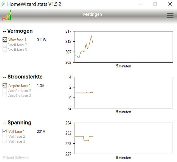

  • RobAkm
  • Laatst online: 12-08-2022
Gramser schreef op zaterdag 8 mei 2021 @ 07:51:
Laat dat programma middels die CSV ook de netspanning per fase zien?
Ik heb geen 3 fase, dus dat zal je even aan een ander die het programma gebruikt of @Daveth moeten vragen.
  • RobAkm
Zoals je kan zien geeft het programma dat wel weer.
Afbeeldingslocatie: https://tweakers.net/i/MtbvgCqg_hCBfubWGlvIrxfb7yo=/full-fit-in/4920x3264/filters:max_bytes(3145728):no_upscale():strip_icc():fill(white):strip_exif()/f/image/L6kjgkIVUwuf2dQMUwRCLPMK.jpg?f=user_large
  • Gramser
  • Registratie: Juli 2020
  • Laatst online: 21:15
Dan wordt het tijd dat ik de oude versie eens verwijder en de nieuwste eens installeer!
Afbeeldingslocatie: https://tweakers.net/i/z8a-F5SHeLW21z0rpWNRcLuUgts=/full-fit-in/4920x3264/filters:max_bytes(3145728):no_upscale():strip_icc():fill(white):strip_exif()/f/image/7CKmLV72BVHAqjUdsNIp0rBk.jpg?f=user_large
Check! En dus te zien dat de netspanning over de fasen heen netjes is. Gaan we gedurende de dag eens in de gaten houden. En de wasmachine staat aan, die gaat dus over fase 1, en de zonnepanelen over fase 3.
Geinig, nice to know!

Hier een voorbeeld van de app, je kan per dag, maand en jaar weergeven, maar ook het huidige verbruik.
Met de API kun je zelfs per fase zien wat het verbruik is en kun je wel een pagina maken waar je alle meters op zet (als de API voor de kWh meters live is)
Afbeeldingslocatie: https://tweakers.net/i/RSER08UHmgvO-LjOClRhBRqVuTk=/x800/filters:strip_icc():strip_exif()/f/image/NCQXm0qXeaeuir5vXLYd7a5d.jpg?f=fotoalbum_large

martgom schreef op dinsdag 11 mei 2021 @ 21:21:
Je mist alleen nog een kWh meter voor de warmtepomp. Inderdaad zie je dit heel mooi overzichtelijk in 1 app wat je verbruik is per apparaat en wat je teruglevert aan het net. Helaas kun je nog niet al je meters in 1 overzicht krijgen maar moet je naar beneden scrollen.
Als je alles in een scherm wil passen, kun je de afmeting van je grafiek aanpassen bij de grafiek instellingen. Dan hoef je niet hoeft te scrollen :)
