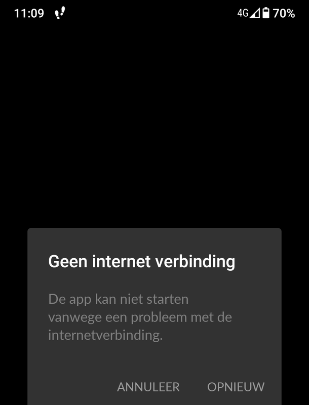

Iemand ervaring met het volgende probleem dat ik sinds enkele weken ervaar?
Als ik de Energy app op mijn Android telefoon open met Wifi werkt het prima.
Maar als ik hem open met mobiele data, krijg ik het volgende scherm
Afbeeldingslocatie: https://tweakers.net/i/PzBTUz09uaTo9tDVLqGH0MZlCXY=/x800/filters:strip_exif()/f/image/glX3KVJiJnPEzy8cfypo45a6.png?f=fotoalbum_large
Alle andere apps hebben geen probleem met de 4g verbinding.
Als ik op opnieuw druk doet hij niks.
Druk ik op annuleer dan kan ik opnieuw aanmelden met paswoord en werkt het.
Start ik de app opnieuw op krijg ik weer hetzelfde probleem, met wifi prima maar niet met mobiele data.
Ik heb de cache, data en app verwijderd, en opnieuw geïnstalleerd maar dat wil niet baten.
lijkt wel of er iets met de rechten gebeurd als ik op 4g zit.
  • Noxa
  • Laatst online: 25-09 14:53
Dat was hem, probleem opgelost. Hartelijk dank.

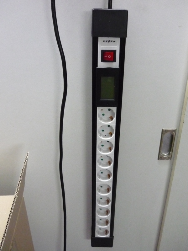

Voor mijn lasermachine met pomp, koeling enz enz heb ik zelfs een rail met meerdere stopcontacten en een powermeter.
Afbeeldingslocatie: https://tweakers.net/i/ZF9cYDTqf0B1D_hOq2zXqMehoWQ=/800x/filters:strip_icc():strip_exif()/f/image/JzPIPz2dnepTGlwNf6VdMIhR.jpg?f=fotoalbum_large
Afbeeldingslocatie: https://tweakers.net/i/o6i5kw5dH6XqHgTz6MwTnJBErQQ=/x800/filters:strip_icc():strip_exif()/f/image/K4YYg65J1FeEjEBwSiP3fT0W.jpg?f=fotoalbum_large

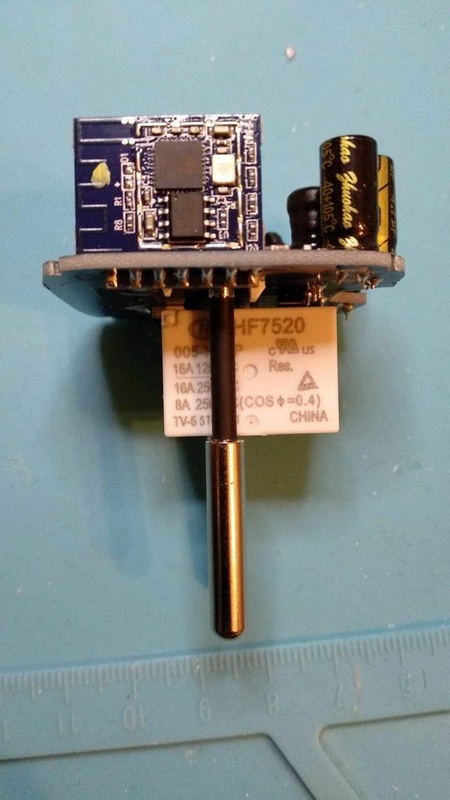

  • RobAkm
  • Laatst online: 12-08-2022
Stroommeten met een trafo, hoe ouderwets.....dat doe je met een hallsensor in een ferrit kraal of ACS712-20A-T (=20Amp).
Ik heb 10 sockets in huis en in geen enkele zit een trafo, daar is ook geen ruimte voor in zo'n socket.
Alleen een ACS712, een paar dioden, wat weerstandjes en condensatortjes om het relais en de elektronica van 5Volt te voorzien en daar komt amper of geen warmte bij vrij.
[ Voor 20% gewijzigd door RobAkm op 05-06-2021 01:41 ]

  • RobAkm
In mijn pluggen zit geen temperatuur meting, dat is het hem juist want ik graag zou willen en ze zijn ook te koop alleen waren ze er nog niet toen ik mijn pluggen kocht.
Als de sensor op/tegen de bovenrand van de pluggen wordt gemonteerd heb je totaal geen last van de warmte van de elektronica die onderin de plug zit.
Daarnaast zijn het allemaal geschakelde voedingen (stepdown) welke nagenoeg geen warmte produceren in tegelstelling tot een trafo die alleen al door de wervelstromen van de trafo warmte produceren.....zelfs als ze geen stroom leveren.
Een USB lader zal 1 of 2 A leveren aan het te voeden apparaat en ja die zal warm worden want P=UxI=5x2=10Watt, maar de elektronica in een plug wordt niet gemaakt om 2 Ampere te leveren maar om de elektronica voor de WiFi en het relaistje te voorzien en die is minimaal.....als het ontwerp goed is.

  • RobAkm
Even de socket open gemaakt en er zit toch echt een 16A relais in.
Afbeeldingslocatie: https://tweakers.net/i/WiHyPuTEAClC0KL6IcwcxfNbRLw=/x800/filters:strip_icc():strip_exif()/f/image/nDYh1arH4ayt21uURJWmi6ka.jpg?f=fotoalbum_large

RobAkm schreef op zaterdag 5 juni 2021 @ 18:27:
Een 16a relais betekend niets, deze wordt namelijk gebruikt omdat deze goedkoper zijn dan 12a relais (grotere productie). Al deze 16A “oem” chinese sockets komen niet door de tuv en sgs emc keuring. De meeste die wij getest hebben gaan onder een hoge load zelfs intern boven de 100 graden (waar emc 60 graden toestaat) dit is ook een van de redenen waarom je deze niet in gerenomeerde winkels tegen komt. (Dit is ook de reden waarom philips, eve, fibaro etc. 12A ondersteunen.)

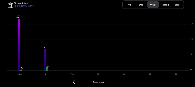

Zojuist zijn bij ons de zonnepanelen geïnstalleerd en hebben ook sinds vorige week een nieuwe slimme meter ISKRA AM550 maar ik zie in het "nu" verbruikt en "dag" verbruik geen differentiatie tussen verbruik en opbrengst. Wat doe ik fout? In het weekoverzicht zie je dat wel.

  • A3-D

renzo4000 schreef op dinsdag 8 juni 2021 @ 13:58:
Vraag voor @HomeWizard_NL Wat in het verlengde ligt als het issue van @Wesleymaur .
Ik neem aan dat je dit bedoeld?
Afbeeldingslocatie: https://tweakers.net/i/sfJ6INRn9YICSSjmbT51P-HqURA=/232x232/filters:strip_exif()/f/image/vfisxREYYikqMl5HMBkDHWNr.png?f=fotoalbum_tileAfbeeldingslocatie: https://tweakers.net/i/vYw0CBxWlToN30E15qw_S3s0mlM=/232x232/filters:strip_exif()/f/image/ZR83UvxrxdkLuaNSKlK5v1t7.png?f=fotoalbum_tile
Dat bereik je door een aparte kWh meter te plaatsen en de opbrengst afzonderlijk te meten van je PV installatie (in mijn screenshots zie je dus twee PV installaties en gebruik ik dus ook twee kWh meters).

Heb je een kWh meter voor je zonnepanelen? Daar lijkt het niet op, dan krijg je het derde grafiekje inderdaad niet omdat die gegevens niet bekend zijn in de P1 meter (je eigen verbruik)

@IJsbeer @A3-D Oke dat had ik dan niet zo begrepen. Ik dacht dat de P1 meter de verschillende meters vanuit de slimme meter direct kon interpreteren (dus zowel verbruik, opbrengst en dan je totaal). Waarom kan dat dan wel in het weekoverzicht? Ik denk dat ik het gewoon echt niet snap.
Want kennelijk wordt het verschil wel een x aantal keer per uur(?) bijgehouden aangezien je dat ook ziet in het weekoverzicht per dag). @HomeWizard_NL het zou toch fijn zijn als je dit ook in de dag weergave terugziet.

  • IJsbeer
Je P1 meter kan alleen je verbruik 'door de meter' uitlezen. Dus wat komt er binnen en wat gaat eruit. Dus in weekoverzicht heb je dinsdag 7 verbruikt, 1 teruggeleverd. Wat jij nu nog mist in dat overzicht is de opwerk van je panelen.
Dus los van 7 verbruikt en 1 teruggeleverd heb je ook nog x kWh van je opwek zelf verbruikt. Dat verschil is niet zichtbaar voor de P1 meter, daar is de kWh meter voor nodig. Die weet dan wat de panelen terugleveren en dan is het een kwestie van getallen bij elkaar optellen.
Concreet: ook in weekoverzicht heb ik 3 grafieken:
- Stroom gebruik (deze mis jij) -> Dit is dus een berekende waarde en toont mijn daadwerkelijk verbruik in huis
- Stroom opwek (deze mis jij) -> 1 op 1 wat de zonnepanelen opgeleverd hebben (stukje minder, de zonnepanelen meten aan de DC kant, maar dat is een andere discussie)
- Stroom totaal (deze zie je) -> Dit is wat er over het net gebeurd en zegt dus eigenlijk niet zoveel.
De P1 meter kan gewoon niet weten wat de panelen opwekken en welk gedeelte daarvan jezelf gebruikt. Of dat nu in week of dag niveau is.
/Edit: om het nog te verduidelijken: je hebt 7kWh uit het net gehaald en 1 geleverd. Stel dat je dat voor 2 dagen hebt. Dan zegt dat neit zoveel:
Dag 1 -> 3x de wasmachine aangehad a 1 kWh per keer
Dag 2 -> Niet extra gedaan, maar blijkbaar een bewolkte dag
Dat je dag 1 feitenlijk 12 kWh gebruikt zou hebben en dag 2 maar 6 dat is voor jou nu niet inzichtelijk.
[ Voor 29% gewijzigd door IJsbeer op 08-06-2021 15:13 ]

renzo4000 schreef op dinsdag 8 juni 2021 @ 14:19:
Kijk even naar deze post en dan met name dit stukje tekst en het bijbehorende plaatje. Dat maakt als het goed is alles duidelijk(er) voor je.
Met zonnepanelen live je gebruik in huis zien?
Als de slimme meter 500 watt teruglevering meet, weet je niet of je 2000 watt opwekt en 1500 watt gebruikt - OF - dat je 1000 watt opwekt en 500 watt gebruikt.
Dat is nu verleden tijd. Combineer je een P1 meter met een HomeWizard Wi-Fi kWh meter op je zonnepanelen, dan krijg je niet alleen de opbrengst van je zonnepanelen erbij, maar heb je nu ook tot op de seconde inzicht in het echte gebruik in huis met waanzinnige grafieken. (voorheen kon je al dag/week/maand/jaar zien. nu ook live)

@A3-D en @IJsbeer het begint langzaam te dagen ;) ... Ik was in de veronderstelling dat de aanlevering apart aangesloten zat via de slimme meter en je verbuik idem en dat deze twee verschillende "stromen" dus ook uitgelezen konden worden ... dus je ze vervolgens ook samen kan nemen snap ik. Betekent dus dat ik nog een https://www.homewizard.nl/homewizard-wi-fi-kwh-meter moet laten installeren want ik ga niet zelf lopen knoeien in de meterkast. Vind het wel jammer dat het zo werkt maar dat zal mijn beperkte kennis zijn.
  • IJsbeer
Het staat ook 'gewoon' op de pagina van de P1 meter (en de kWh meter)
Als je zonnepanelen hebt, kan de P1-meter je laten zien wat je van het net gebruikt, hoeveel je terug levert aan het net en het netto verbruik van uw woning. Als u wilt zien wat uw werkelijke thuisgebruik is, kan je de P1-meter combineren met de HomeWizard Wi-Fi kWh-meter op uw zonnepanelen. Dit geeft je aanvullende informatie over je totale energieproductie en het totale stroomverbruik in je huis.
HomeWizard kan het ook helemaal niet zonder. Want vanaf de P1 meter wordt de kabel gesplit en gaat die naar de verschillende groepen (al dan niet verdeeld over 1 of 3 fases). Dus wat je eigen verbruik is ziet de kWh meter helemaal niet.
Een optie zou kunnen zijn (mits je 3fase hebt): gebruik 1 fase alleen voor je panelen en de andere twee voor het rest van je huis. Dan met energy+ abonnement kun je je wel zien. (voor je verrekening/saldering heeft dat (nog) geen invloed overigens). Maar dan moet je alsnog iemand in je meterkast laten wroeten en dit heeft zeker nog meer nadelen. Ik zou de kWh meter (laten) installeren.
Als je niet bang bent om een wandcontactdoos zelf ergens te plaatsen is het plaatsen van een kWh meter niet spannender hoor!. Stroom afschakelen! Dan de twee kabels die nu naar de panelen lopen uit de zekering halen. Die in de kWh meter stoppen en dan met het aansluitsetje die ej erbij moet kopen (hoeft niet als je het laat doen), die kabels gebruiken in de overige plaatsen. Kan haast niet misgaan.
En doe je het wel mis, dan gebeurd er niet zoveel, want de omvormer zal niet aanslaan, die heeft geen spanning :D
