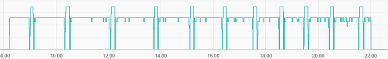

bloedcel schreef op maandag 7 december 2020 @ 11:28:
Oké, dan blijkt dit dus echt een MHI dingetje te zijn.
Valt mee hoor :P
Afgelopen 24u grafiek van mijn MHI, hij heeft nu al een run van ruim 3 dagen
Afbeeldingslocatie: https://tweakers.net/i/O_rvtzwQi8LUSBWDO9RZPUUGll8=/full-fit-in/4920x3264/filters:max_bytes(3145728):no_upscale():strip_icc():fill(white):strip_exif()/f/image/hZY4zQnyLQNPOFgkFyuafVYB.jpg?f=user_large

revolution-nl schreef op maandag 7 december 2020 @ 11:34:
Valt mee hoor :P
Wat zijn jouw instellingen? En ik neem aan dat de buitentemperatuur beneden de 5 graden is geweest? 😊

bloedcel schreef op maandag 7 december 2020 @ 11:39:
Met de vorst van afgelopen dagen moduleerde hij tussen de 200 en 300 watt. Ik draai nu 24/7 op setpoint 22c op ECO, silent modus uit. De flaps statisch in de horizontale stand.
Ik heb het idee dat het pendelen bij mij volledig is verholpen door het setpoint 1 graden hoger te zetten.
Het comfort met 24/7 continu draaitijden zonder gependel vinden wij hoger, het geluid is monotoon dus valt totaal niet op en de benedenverdieping is ook bij vors helemaal egaal verwarmt.
Die 2kWh die het extra kost op een dag nemen wij gezien het PV overschot voor lief.
Afgelopen 2 dagen zit ik op een verbruik van 5.7kWh /dag :)
[ Voor 8% gewijzigd door revolution-nl op 07-12-2020 12:03 ]

Het verbruik 08-12-20 was 5,600 kWh maar dat zal vandaag een stukje hoger zijn door de mistige, koude condities, inmiddels heb ik vandaag 5x een defrost gehad.
Ik zie inmiddels ook terug dat de ene defrost cycle langer duurt dan de andere. (de laatste defrost duurde 10 min, wat geen impact heeft op het comfort)
Afbeeldingslocatie: https://tweakers.net/i/OuTFRpSD1nOfV0dBTA4H89Ej8EY=/full-fit-in/4000x4000/filters:no_upscale():fill(white):strip_exif()/f/image/2jRbsb0Ozeq3IWAyNtWMBq28.png?f=user_large
[ Voor 39% gewijzigd door revolution-nl op 09-12-2020 13:19 ]
Een hoekwoning uit 2019 is inderdaad iets energiezuiniger ja. :+
Misschien hebben wij een andere balans qua verbruik/comfort, maar waarom laat je hem met dit weer niet gewoon iets krachtiger draaien in de periode waarbij er geen defrosts meer zijn? Geen idee hoe het met de Mitsubishi zit, maar de daikin laat de compressorsnelheid best goed regelen aan de hand van ruimtetemp en buitentemp. (En volgens mij mog wat extra parameters als buitentemp en opwarmsnelheid.) Het feit dat je maar een dT van 2 graden hebt tussen zolder en airco (hier 6) zegt mij dat de temperatuur amper zal dalen als je hem uitschakelt tussen 2 en 9. Eventueel kun je compenseren door hem van 16 tot 2 uur een half graadje warmer te zetten. Door de iets hogere buitentemp zou het zelfs nog wat efficienter zijn.
Ja... die defrosts vandaag tikt wel aan. Maarja, het water hangt gewoon al vloeibaar in de lucht, half Nederland aan de 100% RV. Liever -5 en kurkdroog qua deforsts dan die onzin met 1 graad en zeikesnatte lucht.

scoobs schreef op woensdag 9 december 2020 @ 14:35:
Nu het salderen nog bestaat maken die paar kilowatts maken mij niet veel uit omdat ik toch zeer ruim in de PV stroom zit, ik ga dus liever voor comfort met een gelijkmatige temperatuur en een laag vermogen in eco met minimale fanspeed over de 24u.
Daarnaast vind ik die ultra lange draaitijden wel fijn voor de levensduur van de compressor hoewel de defrosts vandaag op dat vlak roet in het eten gooide.
Wanneer de temperatuur weer boven de 6 komt zet ik mijn programma (met nachtverlaging) weer aan om het pendelen en het aantal start/stops wat terug te brengen.
Het valt mij sowieso op dat de verbruikcijfers hier lager lijken te zijn dan lucht/water of water/water, ook gedoe met de installatie en fijn afstelling lijkt hier wat minder besproken te zijn
[ Voor 6% gewijzigd door revolution-nl op 09-12-2020 21:21 ]

Hier wel best wat defrosts gisteren. 0-2 graden en goed mistig. Ook verwarm ik als test 12-13 uur per dag ipv 24/7. vandaag is het een stuk rustiger met 4 defrosts in totaal.
Plaatje hieronder is van gisteren. FTMX42N/RXM42N op ~160m3. temperatuur in de ochtend voordat de airco aan ging was 17,5, dit liep over de dag op naar 20,5/21,5. We zitten boven ivm thuiswerken dus als hij om 16:00 op temperatuur is, is het goed voor de WAF.
cmpfreq gisteren tussen de defrosts is 52 en bij een defrost 70. Verbruik was gisteren 13kwh volgens de app.
Afbeeldingslocatie: https://tweakers.net/i/68hcS4C7o1sJBUWN3W4v6Q-od8k=/800x/filters:strip_exif()/f/image/ictt5BQklJJM8XYehBsaPZO4.png?f=fotoalbum_large
wat wel opvalt is dat de RXM42N unit meer vermogen levert tussen de defrosts dan de RXM25/35N die er naast staan
