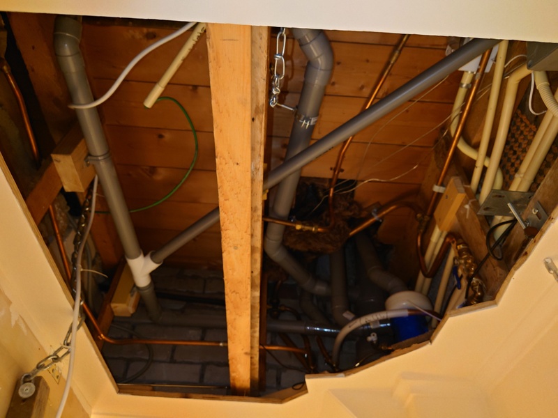

Ik ben aan het kijken naar een verticale douche WTW. We zijn nu de keuken aan het verbouwen, de afvoer vanuit de badkamer loopt in de hoek van de keuken naar beneden. Een ideaal moment dus om dit in te bouwen. Ik heb een aantal vragen:
1. Door de afvoer loopt zowel bad als douche als wastafel. Ik weet dat de fabrikanten (Technea, maar ook Itho Daalderop, Luxxor QBlue, etc.) aangeven dat alleen de douche erop mag ivm vervuiling door scheerzeep en tandpasta. Ik lees in reacties hier dat dat in de praktijk prima kan en geen problemen geeft. @AUijtdehaag , @Cpt00kirk , @drielp , @SmoothTweaker, @Proton_, @Verwijderd hebben ook de wastafel aangesloten op de WTW lees ik, wellicht anderen ook. Ervaren jullie problemen met vervuiling door tandpasta etc? Maken jullie 'm ooit schoon of hebben jullie dat nog nooit gedaan?
2.Weet iemand wat ongeveer de diameter van de turbo rotator van Technea is? Het geheel moet in een loof komen dus als ie erg groot is, wordt de koof wel heel breed. Andere merken hebben dat veelal niet, maakt die rotator veel verschil in de werking? Ik zal waarschijnlijk voor de 170 cm pijp gaan omdat ik voor de 210cm pijp net wat ruimte tekort kom.
3. Volgens de fabrikanten moet de WTW altijd bereikbaar blijven. Omdat deze bij mij in de hoek van de keuken komt waar de keuken tegenaan gebouwd wordt, is dat een punt van aandacht. Ik kan een koof met afneembaar zijpaneeltje maken vanaf het aanrechtblad omhoog en achterin het keukenkastje een paneel maken waar door ie toegankelijk is aan de onderkant. Maar hem er helemaal uithalen zal wel moeizaam zijn. Moeten jullie er regelmatig bij als ie eenmaal ingebouwd is? Of is het set and forget?
4. Ik zie dat Luxxor ook een douche WTW heeft van 168 cm lengte en nog een kleinere van 127cm. Heeft iemand ervaring met dit merk?

koksie schreef op donderdag 13 juni 2024 @ 13:10:
2. Hij is niet superbreed, maar de vraag is waar je hem wilt plaatsen. Je kunt de rotator hoog zetten, dan eerst een stuk PVC verticaal, en dan in je DWTW. Of een paar 45-graden stukken gebruiken ipv de rotator. De functie van de rotator is dat het water langs de rand van de pijp gaat circuleren, en dus maximaal contact maakt.
Ik begrijp alleen niet hoe je hem wilt monteren. 210 is te lang zeg je, maar ik hoop dat je keuken niet heel laag is.
3. Bereikbaarheid heeft vooral te maken met lekinspectie e.d.. Ofwel, sluit hij nog goed aan op de afvoer, kun je de waterleiding onder/boven inspecteren e.d. De onderkant van mijn DWTW is ook niet bereikbaar: knietje erop en leiding omhoog, tijdje aangekeken dat het niet lekt (deed het wel in het begin, helaas), en daarna de koof dicht gemaakt. Als er echt een probleem is, zaag ik hem wel weer open :)
Wat wel belangrijk is, is dat de keerklep bereikbaar blijft voor afsluiting en inspectie. Maar die keerklep mag ook op een bereikbare plaats zitten, als er maar geen aftakkingen naar andere tappunten gaat.

Thanks, hoe lang woonde je in het huis waar de heatpipe geinstalleerd was? Welke had je, de Technea?
Bedankt voor de .pdf, hij is dus 15cm in doorsnede obv de tekening. De afvoer zit bij mij echt strak tegen de muur gemonteerd dus die zal er niet oppassen. Is de WTW ook te gebruiken zonder turbo rotator?
Zwartoog schreef op donderdag 13 juni 2024 @ 20:43:
De Turbo Rotator is met zijn 15 cm breedte te breed op de plek waar de afvoer nu zit, dat is in de hoek ban de keuken waar nog een koof omheen moet ook, dus dat is een flinke hap uit het aanrecht.Ik ben nog niet zeker of dat past.
Het plafond is wel 255 hoog maar er steekt een buis van de MV een stuk uit, vlak naast de afvoerpijp, en aan de onderkant zit een verbinding met de gootsteen van de keuken. Dus aan de onderkant mis ik daardoor ook al 30 cm. Er blijft dus waarschijnlijk net te weinig plek over voor een 210cm pijp, die een inbouwhoogte van 224,5cm heeft. Maar ik ga dat nog checken met de installateur.
Zie ook de foto's:
Afbeeldingslocatie: https://tweakers.net/i/tqQN4nHOIwn0FGVOcVIQIgBADq8=/x800/filters:strip_icc():strip_exif()/f/image/D2tNeMksCeXgzqXYqNDnGrNd.jpg?f=fotoalbum_large
Afbeeldingslocatie: https://tweakers.net/i/tq6JhnIdNw6NvUtThNz3dohqcOA=/x800/filters:strip_icc():strip_exif()/f/image/aiCWT08c6WFWXOscyu9TuV7U.jpg?f=fotoalbum_large
Afbeeldingslocatie: https://tweakers.net/i/uUlJofLlThEoUT4-3EIjVrhuOaU=/x800/filters:strip_icc():strip_exif()/f/image/zEsl7ch3bQPwJxMg0LcfgebH.jpg?f=fotoalbum_large
Afbeeldingslocatie: https://tweakers.net/i/dVbaf0UFr6W8gtgmDn1mL76DGiA=/x800/filters:strip_icc():strip_exif()/f/image/0eKraSAwxQghqHfBembdjewS.jpg?f=fotoalbum_large
Ik ben van plan een koof te maken boven het aanrechtblad die open te schroeven is en in het keukenkastje een achterwant die eruit kan om bij de pijp te komen. Zodat hij aan de onderkant los te maken is en dan via de koof aan de bovenkant er min of meer uitgetild kan worden. Vast niet hoe het bedoeld is, maar als ie toch als het goed is nooit open hoeft, dan durf ik het wel aan. Enige is dat ik een 210cm pijp er zo niet uit ga krijgen, een 170cm pijp denk ik wel.

koksie schreef op donderdag 13 juni 2024 @ 23:24:
zon tien jaar hebben we deze Technea in het huis gebruikt met wastafel aangesloten, tevens was de rotator toen nog niet uitgevonden en hebben we deze dus zonder aangesloten. dus zonder kan prima.
Zie ook de foto's:
Helder! Het probleem van de rotator is dat deze een aansluiting opzij heeft, zie de 50 mm pijp links hier (die recht naar boven is de beluchter - die moet hoger zitten dan het bad):
Afbeeldingslocatie: https://tweakers.net/i/fs1VT-loFvpjGZCGFD_yhF7IlL4=/800x/filters:strip_icc():strip_exif()/f/image/uYESuZHfncKu0arZ7fNyZYMq.jpg?f=fotoalbum_large
Zoals je ziet is de diameter van de rotator niet echt het probleem, is maar iets breder dan de pijp.
Wat je dus sowieso kunt proberen, is of je de rotator in de badkamer kunt monteren. Een bad heeft meestal toch een horizontale afvoer, zet die op de rotator en dan met een verticaal verlengstuk naar beneden. Moet het natuurlijk wel allemaal net uitkomen.
Voorheen bestonden en er geen rotators, en werd het met 2 45-gradenbochtjes gedaan, zoals hier:
woeta in "Iemand ooit gemeten aan douchewarmtewisselaar (DWTW)?"
Misschien is dat beter te passen?

  • Zwartoog
  • Laatst online: 03-11 17:58
Chrisverst schreef op vrijdag 14 juni 2024 @ 20:24:
Ik zie dat de beluchter er boven zit, was dit echt nodig bij jullie of? In de huidige handleiding staat dat je hem kan afdoppen. Dit heb ik ook gedaan bij mij (badkamer nog niet af dus nog niet de afvoer kunnen testen)
Ik denk dat het bij mij niet nodig was. Maar hij zit erop en stinkt niet, dus laat maar zitten :)
De reden dat ik hem heb geplaatst is omdat de ontluchting bij ons sowieso niet goed in elkaar zit. Zo'n beetje alles - toilet, wasmachine (nog een verdieping hoger), bad, wasbak zijn eindpunten op de centrale afvoer die geen beluchter heeft. En ook allen hoger dan deze beluchter.
Dus ja, er was een risico dat een heel bad misschien niet goed leeg loopt, of de andere sifons leeg trekt. Maar ik denk dat het meevalt.
Komt een beetje hoe het huis in de jaren '70 is gerenoveerd, en aangezien we alles hebben aangepakt behalve de badkamer, hebben we de beluchting ook niet kunnen moderniseren.
Het is bij ons sowieso 1 grote pijp/leidingkluwen geworden. :*) Was echt veel makkelijker geweest als ik de badkamer had mogen slopen aan het begin. En een goede planning vooraf, maar daar moet je ervaring mee op doen. Naja, we knutselen lekker verder :P De warmtepomp die ik een jaar later met dito ervaring heb geplaatst ziet er weer zo netjes en strak uit dat ik complimenten krijg van de bouwmensen.

  • Voggy
Wij zijn bezig met de voorbereiding voor een warmtepomp boiler in de bijkeuken. Helaas past deze niet op zolder. Aangezien we ook de badkamer binnenkort gaan aanpakken ben ik ook aan het kijken naar zo'n mooie douche WTW. Heeft het in mijn situatie nut om de WTW aan te sluiten op de warmtepomp boiler in de bijkeuken? Ik moet hiervoor extra leidingwerk aanleggen maar dat is geen probleem.
Afbeeldingslocatie: https://tweakers.net/i/tQ8fBDYKf7AqGaVctQ3gj7YWv-I=/232x232/filters:strip_exif()/f/image/MR4a5xYqeQljCFShTwNq6sBp.png?f=fotoalbum_tileAfbeeldingslocatie: https://tweakers.net/i/da8wzCtOMDq3nRxffBgXIfyHv3M=/232x232/filters:strip_exif()/f/image/YK9XkE5jIgxUB5FjpZIntCcD.png?f=fotoalbum_tile
Optie 1 (links) of optie 2 (rechts)
Ik ben bang dat door de afstand van optie 2 een groot deel van het rendement wegvalt...
Wat vinden de WTW geleerden van Tweakers hiervan?

Voggy schreef op maandag 15 juli 2024 @ 12:12:
[Afbeelding][Afbeelding]
Als ik me niet vergis dan kan je koudwateraanvoer bij het tweede plaatje ook van de duwt naar je mengkraan.
Zelfinstallatie Vaillant Arotherm Plus 55/6 | Zehnder Q450 | Variotherm DWTW | Enphase Envoy S + IQ7x Panasonic 7x335WP
  • Wolly
Ik vind het leidingwerk wel meevallen, hier is het ook iets van 8 meter leiding naar de wpb vanaf de bovenkant van de dwtw. De WPB staat niet boven de badkamer maar precies aan de andere kant van het huis dus dat is al gauw 5,5 meter. Verdiepingsvloer erbij is ook 2m65.
  • _JGC_
T-stuk erop en optie 1+2 samen. Aansluiten op de douche zorgt dat er minder warmwater uit je boiler hoeft te komen. Aansluiten op de boiler zorgt ervoor dat je boiler minder snel afkoelt.
Optie 1: zodra je boiler op 40 graden zit doet je DWTW niks meer, want je kraan mengt geen koud meer bij
Optie 2: meer uitstroom uit je boiler zolang deze nog >40 graden is
  • Voggy
_JGC_ schreef op maandag 15 juli 2024 @ 12:26:
Duidelijk antwoord, dit ga ik doen. Bedankt!
Ik hoop dat ik ergens volgend jaar ook wat mooie foto's kan posten

_sepulnation_ schreef op woensdag 21 augustus 2024 @ 16:02:
Mijn woning heeft 3 douches: 2x regendouche op eerste verdieping en 1x normale douche op zolder.
De 2 douches op de eerste verdieping worden regelmatig samen gebruikt, de douche op de zolder zelden in gelijktijdig met 2 douches op de eerste verdieping.
Nu wil ik ook een douche-wtw realiseren. Waterflow is hierbij belangrijk.
Ik heb een Q3 6,3 (3,5m3 per uur) wateraansluiting, dus er komt voldoende water het huis binnen.
Ik denk aan een Technea Shower HR Tube 1-21 HF i.v.m. de hoge capaciteit. Iemand een alternatief?
Deze Technea is beperkt tot een 3/4" koudwaterinbreng dus definieert de leidingdiameter in het systeem.
Nadeel is dat de Technea de 'zwakste' plek in het systeem wordt, namelijk zowel de koudwateraanvoer als de warmwateraanvoer richting de douche verloopt via de 3/4" toevoer.
Ik onderstaand schema opgesteld. iemand tips voor verdere verbetering?
Wat er je huis ingaat zegt niets over het verbruik van de douche.
De leiding diameters zijn gekozen om ook zo min mogenlijk herrie te hebben en voorkoming van waterslag.
Dus wil je het zeker weten dan met een emmer of beter, specie kuip onder de douche en de tijd meten. Zodat je weet hoeveel ltr.water per minuut erdoor gaat.
(je kunt natuurlijk ook op je water meter kijken ;) )
Als je het aantal ltr./minuut weet dan zou ik even rondneuzen op internet of er regendouches zijn die hetzelfde genot geven maar wel 30% minder water verbruiken. Dat is ook 30% minder benodigde energie.
En dan even kijken of je misschien met een kleinere DWTW het ook kan redden.
Edit: 2 x regen douche van 9 ltr.min is 18 dat lukt niet met het kleinere model.
Edit: Jouw warmtepomp kan zoveel water leveren?
  • Blackraven
  • Laatst online: 12:42
@_sepulnation_
eventueel i.p.v. de HF een Twin:
https://www.technea.nl/pr...-21-twin-he/#omschrijving
Maar ik zou eerst eens beginnen te meten zoals @Seafarer al aangaf wat je werkelijke maximale flow is over je douches, dan heb de getallen helder want dat maakt de keuze ook gemakkelijker.
