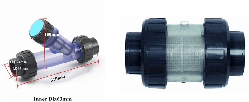

Een terugspoel systeem maken kost 150,-dus zou ik nog wel kunnen maken als het echt moet.
Kan ook een inlaat filter erin zetten, kost ongeveer 60,-.
Dat is wel makkelijker schoonmaken, moet er alleen we een grovere korf in denk ik. Afbeeldingslocatie: https://tweakers.net/i/iHdoL8LM0eniosPgFsn0iKOOSJ0=/800x/filters:strip_exif()/f/image/GzywvUbJRxO2ayzXyrGZZNGl.png?f=fotoalbum_large
Misschien moet ik hem maar gewoon inbouwen met genoeg ruimte bij de inlaat en uitlaat dat ik nog kan modifceren....wel lekker tweakerig.

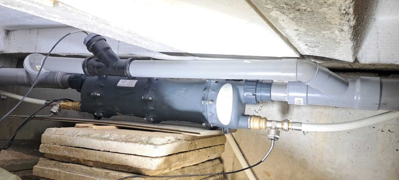

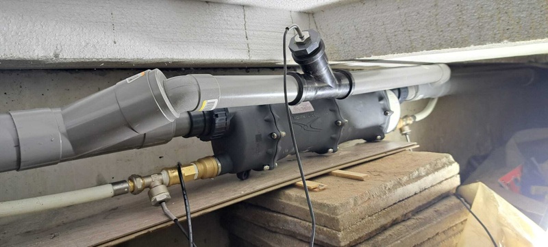

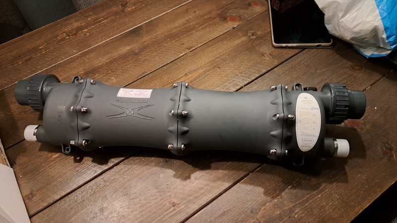

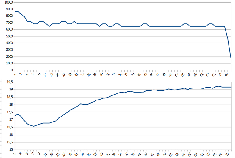

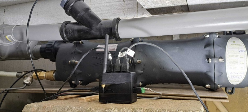

Mijn experiment is binnen, wacht nog op de temperatuur sensoren om de delta bij te houden, kan niet wachten om te testen.
Met dit type valt vervuiling wel mee denk ik, tijd zal het leren.Afbeeldingslocatie: https://tweakers.net/i/jXemZbGzcVRTmYSD8u8xB8sfhIU=/800x/filters:strip_icc():strip_exif()/f/image/4mhcwgSnvlcKo51I8s5l7v3d.jpg?f=fotoalbum_large
Afbeeldingslocatie: https://tweakers.net/i/J9dQozAYAL4NIjZ_xR57VaX-ec8=/x800/filters:strip_icc():strip_exif()/f/image/IRtr0GwVlGlrwO3q8OkNgg9x.jpg?f=fotoalbum_large
Afbeeldingslocatie: https://tweakers.net/i/0HJ4AVYmwFSsH25LFSM-e6Zn7vw=/x800/filters:strip_icc():strip_exif()/f/image/tFoAn852l8Wj8tZ6Gdn81173.jpg?f=fotoalbum_large

Heb mijn project eindelijk ingebouwd, moet het nog een beetje afwerken maar mijn rug vond dat het wel even goed was zo :P
Moet nog heel veel data verzamelen maar met alleen douchen verbruiken we 340l/hr en haal ik een delta-T van 6.2°C. Had geen idee wat ik moest verwachten maar dit is niet verkeerd denk ik.
Wij douchen met een gezin van 4 echt heel veel maar uitgaande van het absolute minimum kom ik hierop uit:

Totale kosten van het project 613,63

@Killerbert Stom dat ik dat er niet bij gezet heb...Ik heb nu de MTS Warmenator 60kW. De naam alleen al _/-\o_ . Heb hem bestel in poler via https://www.profistavba.cz/. 400,- incl verzenden.
De G2-HE-30T is zekerweten vele malen beter qua warmteoverdracht maar ben bang dat die in no-time dicht zit met vervuiling. Ik kan er wel bij maar schoonmaken is niet iets wat je elke maand wil doen. Ben zeer tevreden over de kwaliteit en qua warmteoverdracht wist ik eigenlijk niet wat te verwachten, had misschien nog een maatje groter genomen naderhand.
Was bang dat het rioolwater er te snel doorheen zou stromen maar dat is bij deze niet mogelijk aangezien de inlaat en uitlaat hoger liggen dan de body waar het spiraal in zit dus snelheid is laag en altijd gevuld.
Zeker blij dat ik de G2-HE-30T niet heb gekozen.

Voor de temperaturen (IN / UIT / Bypass) gebruik ik DS18B20 sensoren in een thermowell. Gebruik ik al vele jaren voor mijn aquarium en zijn 0.1 graad nauwkeuring en heel makkelijk qua software.
Voor de waterflow gebruik ik een YF-B5 hall effect flow meter. Deze hebben wel een afwijking van 5%, heb deze gecontroleerd (uitgeliterd) en was vanuit de fabriek spot-on. Gebruik ook deze flowmeters al jaren voor mijn aquarium en tot nu toe betrouwbaar.
Verder gebruik ik een Wemos D1 mini pro voor dit project omdat ik die nog had liggen, anders had ik een ESP32 gebruikt (TTGO v1.3).
Data komt binnen via MQTT en berekeningen worden gedaan in Node-Red. Visualisatie doe ik via OpenHab (vind ik fijner dan home assistant). Heb nog veel maar calculaties voor mijn huis dus moet nodig een keer een Grafana dashboard maken maar dat later.
Voor wie het interesant vindt, dit is de node-red flow. Nu maar hopen dat de calculaties goed zijn 8)
Als iemand de code wil even DM-en.

Delta-T is inderdaad wat hij opwarmt, voor douchen is dit rond de 6°C en bij mijn aquarium verversing (is natuurlijk kouder rioolwater) is het 3°C graden.
Rendement is zeker laag maar dit had ik wel verwacht, wat ik helaas niet weet is de delta-T van het rioolwater dus zonder deze kan je nooit het rendement van de exchanger uitrekenen (met alleen inlaat temp had het ook nog wel gekund maar ook die heb ik niet....verbetering!).
Het enige rendement wat je kan uitrekenen is het overall rendement dus wat er uit de douchekop komt en wat je dan terug wint aan temperatuur maar niet 1 fabrikant doet dat natuurlijk want die is altijd laag aangezien het water logischerwijs al veel afkoelt voordat het, het putje in stroomt.
Bij deze opstelling ligt de warmtewisselaar ook nog eens verderop in het systeem ook dus ook daar weer afkoeling.
Mijn douchewater (gemeten) is 38°C dus met een delta-T van 6° is dat 16% rendement over het gehele systeem.
Had graag mijn trends laten zien maar gisteren overgestapt van database en dat heb ik niet goed gedaan, alles weg. Dit moet dus later.
Het lijkt erop dat ik op 0.50cent per dag uit kom maar wij douchen dus wel vrij veel.
Nu gaat er ook nog vervuiling optreden, en van de zomer met warmer toevoerwater zou hij ook nog wel eens minder kunnen gaan presteren, reken me zeker nog niet rijk.
Denk wel dat ik onder de 5jaar uit kom en dan ben ik al heel blij maar doe het meer voor de lol dan voor de centen.

Ik heb dan ook maar eens gemeten met mijn doorstroomverwarmer, dat maakt meten wel makkelijk. Ik heb verder een Joulia 5P douchegoot in de ongeïsoleerde gewapend betonvloer uit 1934 (stukje uitgehakt) op de begane grond.
Na 2:15 minuten de douche een emmer van 10 L laten vullen ben ik zelf gaan douchen. De nummering is per 5 seconden.
Afbeeldingslocatie: https://tweakers.net/i/MZqbNHCi5U3y3sEhBFGEKf45xz0=/full-fit-in/4000x4000/filters:no_upscale():fill(white):strip_exif()/f/image/0usln9xdvaTFH2tY4Y9q8PHC.png?f=user_large
Is toch mooi, met 6.5 kW douchen met een 13 kW doorstroomverwarmer. Het zijn echt indianenverhalen over doorstroomverwarmers dat ze zoveel stroom verbruiken.
Je moet natuurlijk wel een ~5L/min douche-kop hebben. Er is dan ook genoeg vermogen over om even de straal flink te laten stralen. Een 5L/min douchekop (Clage in mijn geval) kan heus wel veel meer aan , als je wil.
De koudwater temperatuur op dit moment is 15 graden en stijgt naar 20 graden door de dwtw.
Ik heb verder nog de indruk dat de koudwatertemperatuur sowieso al 1 graden hoger is als er geen warm water in de afvoer komt doordat de vloer een hogere temperatuur heeft dan het koude water.

  • Sil-vur
  • Laatst online: 21-07 22:34
joezzt schreef op vrijdag 10 mei 2024 @ 18:20:
Ik heb verder nog de indruk dat de koudwatertemperatuur sowieso nog 1 graden verwarmd wordt als er geen warm water in de afvoer komt doordat de vloer een hogere temperatuur heeft dan het koude water.
Mag ik vragen welk type doorstroomverwarmer je gebruikt? Dit klinkt als een mooie optie als vervanger voor mijn CV.

  • mr_evil08
  • Laatst online: 12-10 17:14
Per persoon verschillend zoals de één douched met 40c water terwijl de ander met 32c water.
Wat mij nooit duidelijk is geworden is wanneer een WTW begint te functioneren, want als je 5 minuten douched zal het apparaat minder effectief zijn dan 30 minuten douchen.
De WTW heeft ook een "opwarmtijd".
In jouw grafiek zie ik niet wanneer de WTW begint te functioneren, heb jij daar ook info over?
[ Voor 9% gewijzigd door mr_evil08 op 14-05-2024 11:53 ]

mr_evil08 schreef op dinsdag 14 mei 2024 @ 11:50:
Dat heeft ooit iemand uitgevogelt hier boven.
Goed opgemerkt. Vreemd.
  • Blackraven
  • Laatst online: 12-10 15:56
Volgens mij kun je dat gewoon uit de grafiek halen:
Tot 2:15 emmer gevuld, da's 27 op de horizontale schaal. Dus tot daar geen afvoerwater.
Je ziet bij +/- 36 de grafiek naar beneden lopen, dus dat is ongeveer 45 seconden opwarmtijd, toch?

Blackraven schreef op dinsdag 14 mei 2024 @ 13:39:
Het lijkt me eerder dat bij 71 de boel stabiel is.
71-27=44*5=220sec. 3.6 min.
45 sec. lijkt me wel heel snel vooral als hij in het beton ligt.
  • joezzt
Voor de volledigheid nog maar de temperatuur aan de koudwatertoevoer van de doorstroomverwarmer bij de vorige post gevoegd en hier een meting op een doorsnee douche-beurt de dag ervoor. De toevoer komt van de DWTW, (die ook naar de koudwater ingang van de thermostaatkraan gaat):
Afbeeldingslocatie: https://tweakers.net/i/p5uAlsUcTKd42_KCA7KULHm-8hA=/800x/filters:strip_exif()/f/image/RKEiEcy6qjIsbBXQHwIuP3jU.png?f=fotoalbum_large
Die paar minuten koudwater laten stromen van de vorige meting heeft denk ik de leidingen gevuld met echt koud water van de straat, er is zo'n 25 meter 15mm leiding van de straat naar de DWTW en weer terug naar de doorstromer. 11 meter in de kelder en de rest in de verwarmde ruimtes. Da's toch zo'n 3.5 liter water inhoud , 42 seconden bij 5 l/min. Je ziet dat ie ook niet meer terug loopt naar 15 graden maar al verwarmd wordt voordat ie koud kan worden.
Gibson S-1, Godin Multiac ACS SA, Camps Cut 500S, Roland Jazz Chorus-120 , King Tempo II 607, TMS320C10, SAM4L

vraagje voor de temperatuur meting van de WTW, van de week bij mij thuis de Technea geïnstalleerd. nu heb ik een ESP32 met dallas temperatuur sensoren hierop gemaak (met tie-wraps bevestigd aan de leidingen), ik merk toch wel dat het contact temperatuur wat lastig meten is hiermee en veel afwijking geeft.
Hoe meten jullie een beetje knap de temperatuur van de ingang en uitgang van de WTW?
  • Andrehj
Chrisverst schreef op zaterdag 18 mei 2024 @ 11:16:
Je moet natuurlijk zorgen dat de sensor thermisch zo goed mogelijk met de buis verbonden is, en het geheel zo goed mogelijk is geïsoleerd van de omgeving.
Dus:
- Warmtegeleidingspasta tussen sensor en buis en
- Het geheel isoleren met leidingisolatie.
  • Chrisverst
  • Registratie: Juli 2020
  • Laatst online: 21:25
Andrehj schreef op zaterdag 18 mei 2024 @ 12:28:
Dus:
de aangesloten waterleiding buis is meerlagenbuis, kan ik hem het beste op de perskoppeling zetten (Hier zit nog klein stukje messing aan voor het schroefdraad de technea in zie plaatje), of op de meerlagenbuis en dan isoleren?
de pasta goede tip ga ik achteraan!
