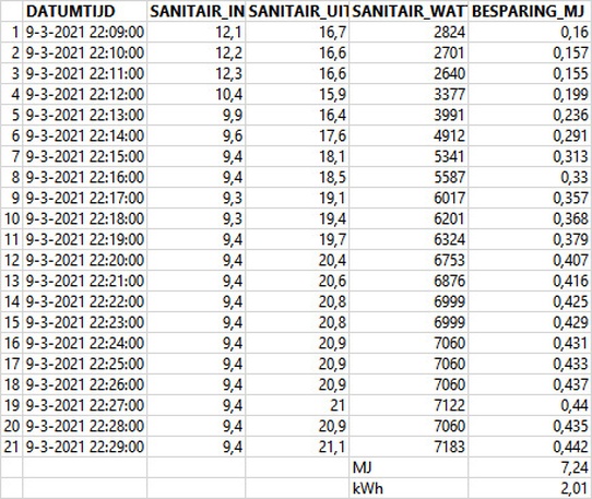

Misschien interessant. Ik heb van een douchebeurt de cijfers per minuut erbij gepakt en gekeken hoeveel kW aan warmte een doucheWTW nu kan terug winnen.
Douchebeurt van 22-10 met 8,8 liter per minuut ( gemeten ) komt uit op:
Afbeeldingslocatie: https://tweakers.net/i/wVz_vHTHkNAvUYbpE3GXDJBxx_Q=/full-fit-in/4000x4000/filters:no_upscale():fill(white):strip_exif()/f/image/gejfBQBfZiSqDkUeYlFeVOPw.png?f=user_large

mkleinman schreef op dinsdag 3 november 2020 @ 15:44:
Er staat de verkeerde eenheid boven, had W moeten zijn.

Ep Woody schreef op dinsdag 3 november 2020 @ 15:46:
oh sjips. Beginnersfoutje. Als ik deze op twitter had gepost had ik de @eenhedenPolitie of BOA achter mij aan gehad :P
Idd ik bedoel Watt en geen kiloWatt :)
Duurzame nerd. Veel comfort en weinig verbruiken. Zuinig aan doen voor de toekomst.

JeroenE schreef op dinsdag 3 november 2020 @ 16:48:
@mkleinman Meet je nu hoeveel het warme water is afgekoeld?
Zou je niet (ook) moeten meten hoeveel het koude water wordt opgewarmd?
Dit is de uitgeklede excel. Op mijn blog post ik er straks eentje waar zowel rioolzijde als waterzijde de dT en opbrengst van de WTW wordt bepaald.
En die is nagenoeg gelijk, conform verwachting :)
Mooi gemeten, maar niet erg relevant. Een deel van jouw warmt gaat namelijk in opwarming van vloer en WTW zelf zitten. Interessant is hoeveel je koude water opwarmt. En wat je daar dus aan vermogen in kan stoppen.

Andrehj schreef op dinsdag 3 november 2020 @ 18:48:
Zie https://www.familie-klein...et-een-douchewtw-nu-echt/ . Ik heb ook de waterzijde gemeten met water_in en water_uit van de WTW. En die vermogens zijn bijna gelijk aan de rioolzijde meten.

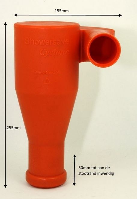

mkleinman schreef op dinsdag 3 november 2020 @ 19:01:
Had jij een cycloon erop zitten?
Zou wel mooi zijn een meting met cycloon en een meting zonder. _/-\o_

Seafarer schreef op dinsdag 3 november 2020 @ 20:09:
Nee die heb ik er niet op zitten. Er zitten wel twee 45 graden bochten boven, dat werd toen door Technea aanbevolen.

@mkleinman Men beweert dat de cycloon beter is dan de bochtjes.
Ik had zelf eerst bochtjes en daarna de cycloon en het "lijkt" beter. Maar helaas ben ik niet voorzien van een uitgebreide doos met data. Ik kan het niet bewijzen.
Leuk klusje voor tussen de kerstdagen?

Vraag 1: Volgens de installatiehandleiding is de minimale inbouwhoogte 248,5 cm. Van vloer tot plafond heb ik in het toilet 244,5 cm. De tekeningen lijken ruimte te laten om iets te smokkelen (bijv. bij de aansluiting op de afvoer onderin). Heeft iemand hier ervaring mee? Is die 248,5 cm echt noodzakelijk?
Vraag 2: Volgens de installatiehandleiding moet de WTW bereikbaar blijven. Nou is een afneembaar paneel bovenin de koof goed te realiseren. Zou dat afdoende zijn? Hebben jullie daadwerkelijk gebruik moeten maken van de bereikbaarheid? Over de hele lengte van de WTW wordt lastig ivm het tegelwerk, en helpt natuurlijk niet bij de WAF. Hoe lossen jullie dit op?
  • JeroenE
@ganz WIj hebben een andere (als ik me niet vergis deze), maar qua lengte maakt dan niet uit. Bij ons paste het prima, maar wij hebben ook geen cyclone of soortgelijk er op zitten. Ik weet niet of het heel veel uitmaakt, destijds was een schuine invoerpijp nog goed genoeg in ieder geval.
Afhankelijk hoe je precies van de ene verdieping naar de andere gaat kan je misschien ook nog wat smokkelen door een stukje van de hoogte van de verdiepingsvloer te gebruiken. Je gat moet dan wel groot genoeg zijn en de afvoerpijp vanuit de douche moet niet "te laag" zitten etc.
Wij hebben de toegang nooit echt nodig gehad. De eerste die we kregen was wel lek trouwens (waarschijnlijk gevallen tijdens transport) maar toen was alles nog "open". Bij de tweede hebben we de toegang nog nooit nodig gehad.
Bij ons zit hij wel "bereikbaar". Hij zit achter een voorzetwandje die we in een bergkast hebben gemaakt. Dus als er iets is dan ben je eerst een halve dag bezig om de kast te ontruimen en de wand los te schroeven, maar je kan er bij.
Als er echt wat mee is dan is alleen toegang van boven natuurlijk nooit genoeg. Hoe ga je dan de koppelingen aan de onderkant loshalen etc?
Misschien een mogelijkheid om toegang via de andere kant van de muur te maken? Of anders de gok nemen dat je toch de wand moet slopen als je er bij wil zijn. In dat geval wellicht handig om een paar pakken tegels op voorraad te houden zodat je weer kan repareren met dezelfde type/motief/kleur tegels.

In de installatiehandleiding van de versie zonder cycloon wordt ook uitgegaan van een minimale hoogte van 248,5 cm. Dus dat zal het verschil (blijkbaar) niet maken).
Ik zie dat die van jou wel wat korter is (200 cm tegen 210 cm voor de Technea), maar het rendement ook lager dan die van Technea. Alternatief voor mij zou dan eerder de kortere variant van Technea zijn (die van 160 cm).

@ganz Op de tekening van de handleiding die jij liet zien staat die cyclone wel ingetekend, die neemt de extra ruimte in lijkt mij. Of ze rekenen met net zo veel plek om een schuine pijp te monteren, natuurlijk.
Keuken is wel onpraktisch (tenzij je daar een losse koelkast hebt staan) want de meeste keukenkastjes zitten netjes aan elkaar vast.
Woonkamer zou wel kunnen, als je het niet erg vind om daar dan altijd een of andere kast (of spiegel) te hebben staan die de toegang moet afdekken :P

Ik heb de besparingscijfers van mijn doucheWTW in 2020 zeer gedetailleerd nu in beeld.
Totale besparing in 2020 was net geen 75m3, omgerekend 25m3/gas per persoon per jaar.

@mkleinman jeej metingen :)
Over hoeveel m³ warm water is dit gemeten?

Proton_ schreef op woensdag 10 maart 2021 @ 18:55:
Wacht, dat weet ik ook. Zo'n 71 a 72m3 SWW voor de douche alleen. Ik weet het aantal minuten en ik weet de flow van 8,8liter/minuut. Dus vandaar :)
Overigens best bizar dat wij zoveel water verbruiken voor het douchen.
Cijfers van 2020, doucheminuten per maand en opbrengst / besparing in MJ die maand.
Afbeeldingslocatie: https://tweakers.net/i/BT3CHLAr7rt8gWiNBLLreLnkaoo=/full-fit-in/4920x3264/filters:max_bytes(3145728):no_upscale():strip_icc():fill(white):strip_exif()/f/image/vuoEeAjQcYs4NKi82tlT5njH.jpg?f=user_large
Voorbeeld douchebeurt
Afbeeldingslocatie: https://tweakers.net/i/gPkGbVn5-BL7OU0Q6pJQMxbo1gI=/full-fit-in/4920x3264/filters:max_bytes(3145728):no_upscale():strip_icc():fill(white):strip_exif()/f/image/OfFL04aZQbp7PNQVFHLhRKmH.jpg?f=user_large
Als ik uit ga van 6kW gemiddeld, 9 graden koud water in, 38 douchewater bij 8,8 liter/minuut dan bespaard de doucheWTW 34% energie.

Antwoord Vraag 1: Ik heb het net even nagemeten maar wij hadden 257,5cm nodig om een netjes aan te sluiten. misschien is en in de afvoeraansluiting iets te winnen maar anders wordt het krap.
Afbeeldingslocatie: https://tweakers.net/i/ggOn1WvwCTDpSlN61ECpAzJt3c4=/x800/filters:strip_icc():strip_exif()/f/image/OqVFekJ2i5co0s6WK5BETKDT.jpg?f=fotoalbum_large
Afbeeldingslocatie: https://tweakers.net/i/aih37AIGfGtGGBBszBtqb5ukOGg=/x800/filters:strip_icc():strip_exif()/f/image/4zkNWe5GxdG35MWBJtYt3p2I.jpg?f=fotoalbum_large
Antwoord vraag 2: Aangezien hij zelfreinigend is lijkt met een luik niet echt nodig. En voor lekkages geldt hetzelfde als voor overige leidingen. Die zijn ook niet altijd goed bereikbaar (b.v. in een betonnen vloer of muur). Misschien is een inspectiepunt boven en beneden bij de koudwateraansluitingen evt wel handig.

mkleinman schreef op woensdag 10 maart 2021 @ 19:27:
He Martin,
Ik kom in mijn bijdrage hierboven op een veel hogere besparing. Dichter in de buurt van de specificatie. Misschien omdat wij langer douchen en de pijp meer tijd krijgt om op te warmen of misschien door de cyclone of omdat de leidingen naar de douche mengkraan en de ketel veel korter zijn?
UPDATE 2 20 feb 2020:
Voor installatie 0,0375m3. Na installatie: De Grohe (spaar-)douchekop levert nog steeds 8,18 liter per minuut.
Het gasverbruik is 0,0174m3 per minuut gemeten over 10 minuten na aanvang douche.
Over 20 minuten loopt dit terug naar 0,0164m3 per minuut
Een gas-besparing van 53%. over 10 minuten en 56% over 20 min _/-\o_
Maar misschien maak ik een denkfout...

Nee hoor dat klopt wel. Een graad opwarming kost elke graad omhoog hetzelfde in Joules.
Dus bij mij gaat al het water door de DWTW, van 12 graden naar 26 graden. Dat betekend dat +14 graden door de DWTW wordt geregeld. En +12 graden door de warmtebron. Ongeveer 56% minder nodig dus. Ik heb geen cycloon.

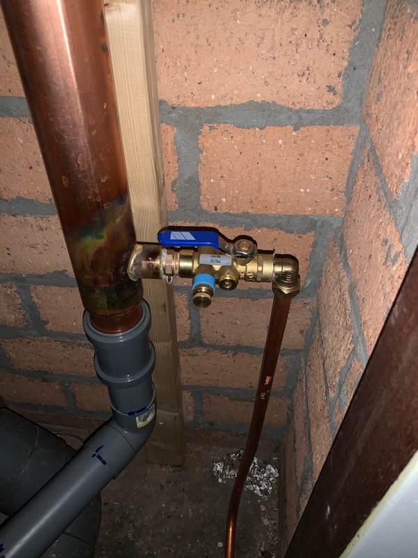

ape2001 schreef op dinsdag 16 maart 2021 @ 21:28:
Inspectie luik is altijd aan te raden zeker bij afsluiters. Overigens valt mij op dat de riolering niet goed zit aangesloten. Haakse bochten die 45 graden moeten zijn en andersom. Zo'n aanboorzadel wil ook nog wel eens gaan lekken.
Dus voordat je de boel dichtmaakt nog even kritisch naar de riolering kijken.

edsandje schreef op woensdag 17 maart 2021 @ 10:19:

deze week eindelijk de nieuwe douche kunnen gebruiken en meten wat die WTW doet, ben voor de lange versie gegaan met cycloon erop.
na 10min douche lopen: inkomend water 9 graden en uitgaand (richting de warmtepompboiler) 28 graden. een delta van 19 graden. dat is wel erg netjes moet ik zeggen.
