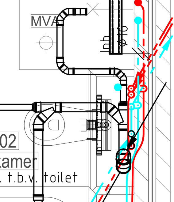

Mijn nieuwbouwwoning kon absoluut niet met douchewtw worden uitgevoerd.
(Oh, wil je EPC 0? Dan kan je wel wat panelen bijkopen voor €470 per stuk ;w ...
De EPC boeit me niet, ik wil straks een kleine boiler.of doorstroomverwarmer.)

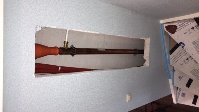

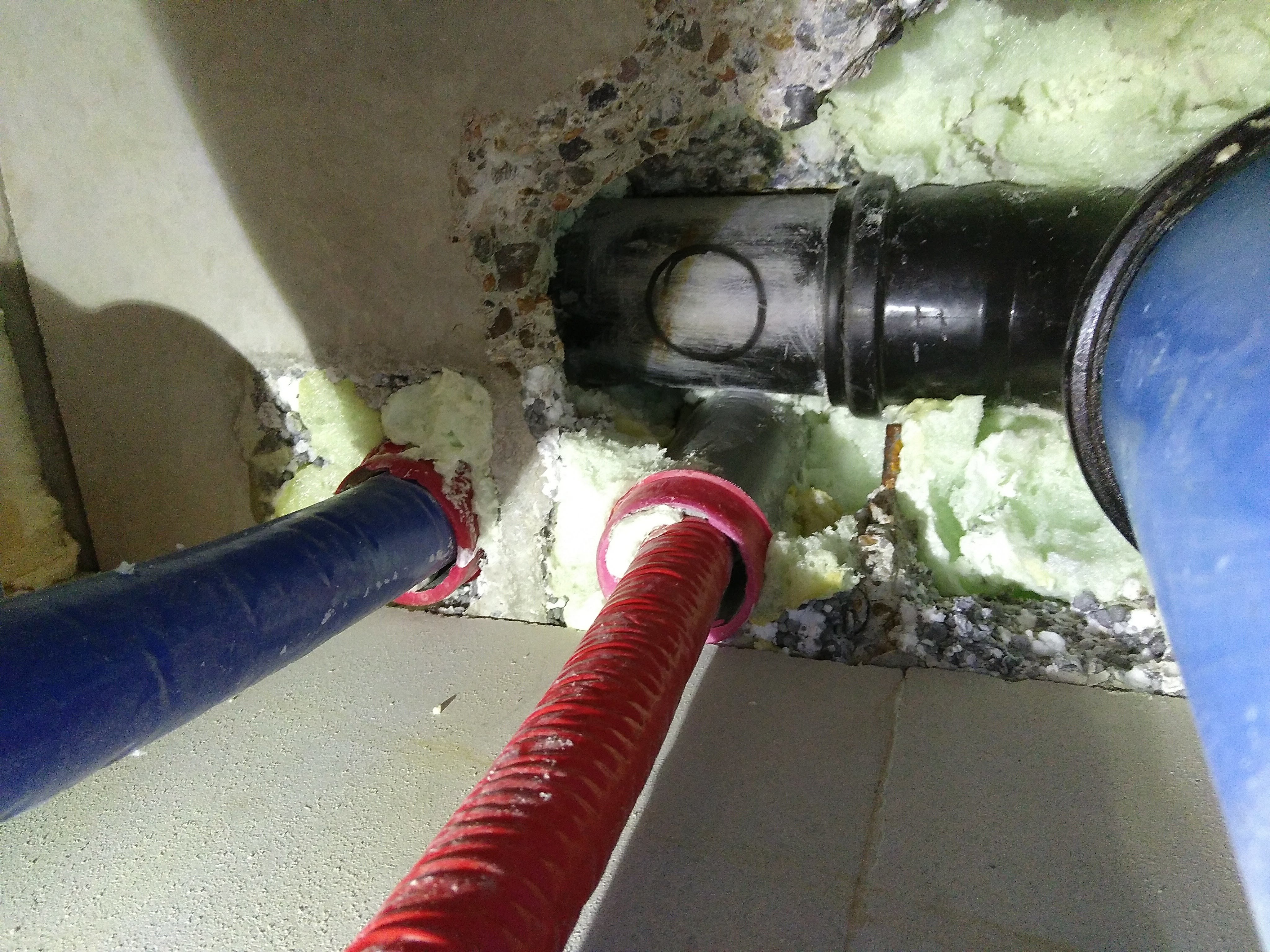

Gelukkig kreeg ik wel fatsoenlijke bouwtekeningen, waarop ik kon zien dat de afvoeren van de badkamer door een stuk beton gingen dat al wat leidingdoorvoeren had.
Tijdens de kijkdagen had ik al gezien dat de koudwaterleiding naar boven pal naast de standleiding zat.
De badkamerafvoer is op dat punt 75 mm wegens de badafvoer, dus is een oplijm-Tstuk van 75mm->50mm gebruikt. Eventueel teveel water gaat dus nog steeds rechtdoor, over het oorspronkelijke pad.
Omdat er royaal gepurd is rond de leidingdoorvoeren, was het uithakken niet eens zoveel werk als ik vreesde.

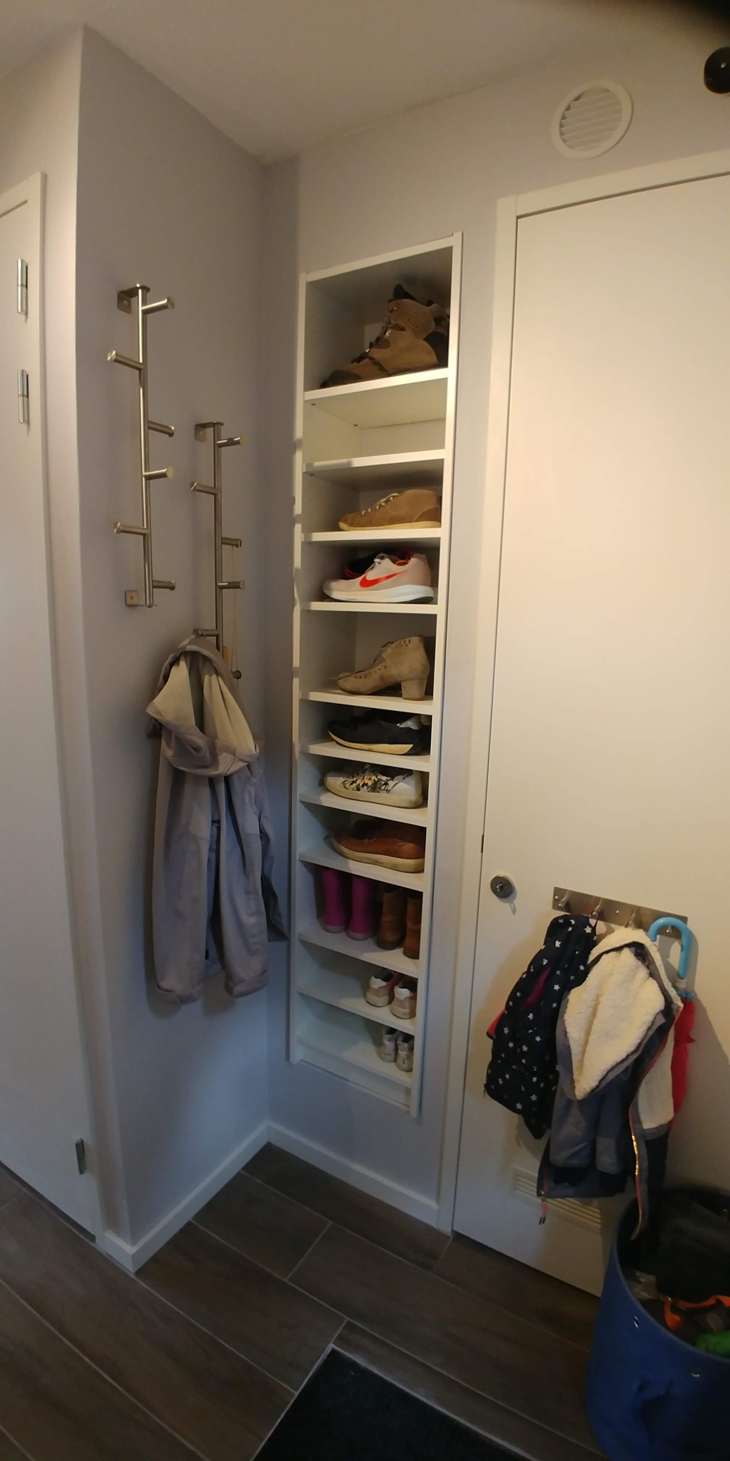

Al met al een goeie zaterdag werk, maar een super-WAF door hogere waterdruk en meer plek voor schoenen (Billy boekenkast 8) ) .
De metingen met IR thermometer laten zien dat het weer prima werkt, net zo goed als de vorige. Ik was bang voor een veel langere opwarmtijd omdat ik nu een betegelde inloopdouche met 130 cm leidingwerk heb ipv een kunststof bad met 30 cm versleping, maar dat valt heel erg mee.

Ik zat inderdaad even te kijken waarom een oplijmstuk i.p.v. bocht. Maar nu kun je die 75-110 t-stuk verder met rust laten. Best slim. Bijna al het water zal wel door de WTW gaan verwacht ik. Kan het niet helemaal goed zien maar die multifit connectoren hoeven geen teflon hé :P

Hele mooie oplossing _/-\o_ voor de schoenen, je kunt wel zien dat Proton_ echt een Bob de Bouwer is. (y)

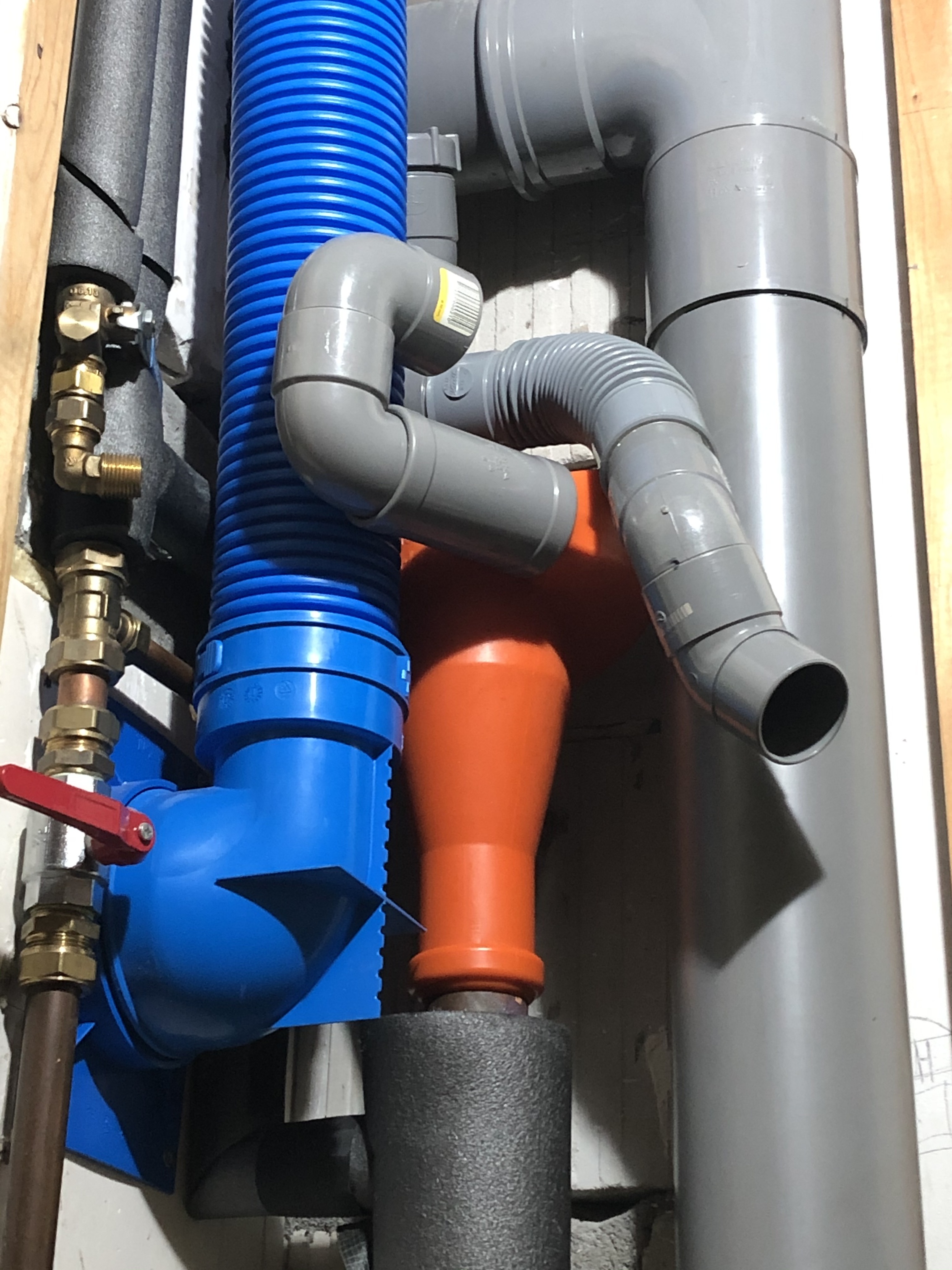

Boven aan dient het water toch geroteerd de DWTW in te gaan d.m.v. 2 x 45 graden bochten en nog een T-stuk 45 graden.
Of deze cycloon erop,
Afbeeldingslocatie: https://tweakers.net/ext/f/r5VGGCiegXqmatZ4KjdJiAwY/full.jpg
Bevalt mij goed. Ik had deze later besteld toen Qblue hem op de markt bracht.
De bovenste aansluiting, leiding water uit de DWTW, hier is niet de bijgeleverde koppeling gebruikt met de rubber ring erop. Dit heeft men express gedaan om mechanische spanningen op de las van de sok te voorkomen. Hierdoor denk ik dat je aanspraak op garantie bij lekkage al meteen verlopen is.
Hopelijk gaat het gewoon goed. :)

Die Cyclone is echt een lumineus ding! Simpele techniek (kan niet stuk) die de efficiëntie van je wrw verhoogt!

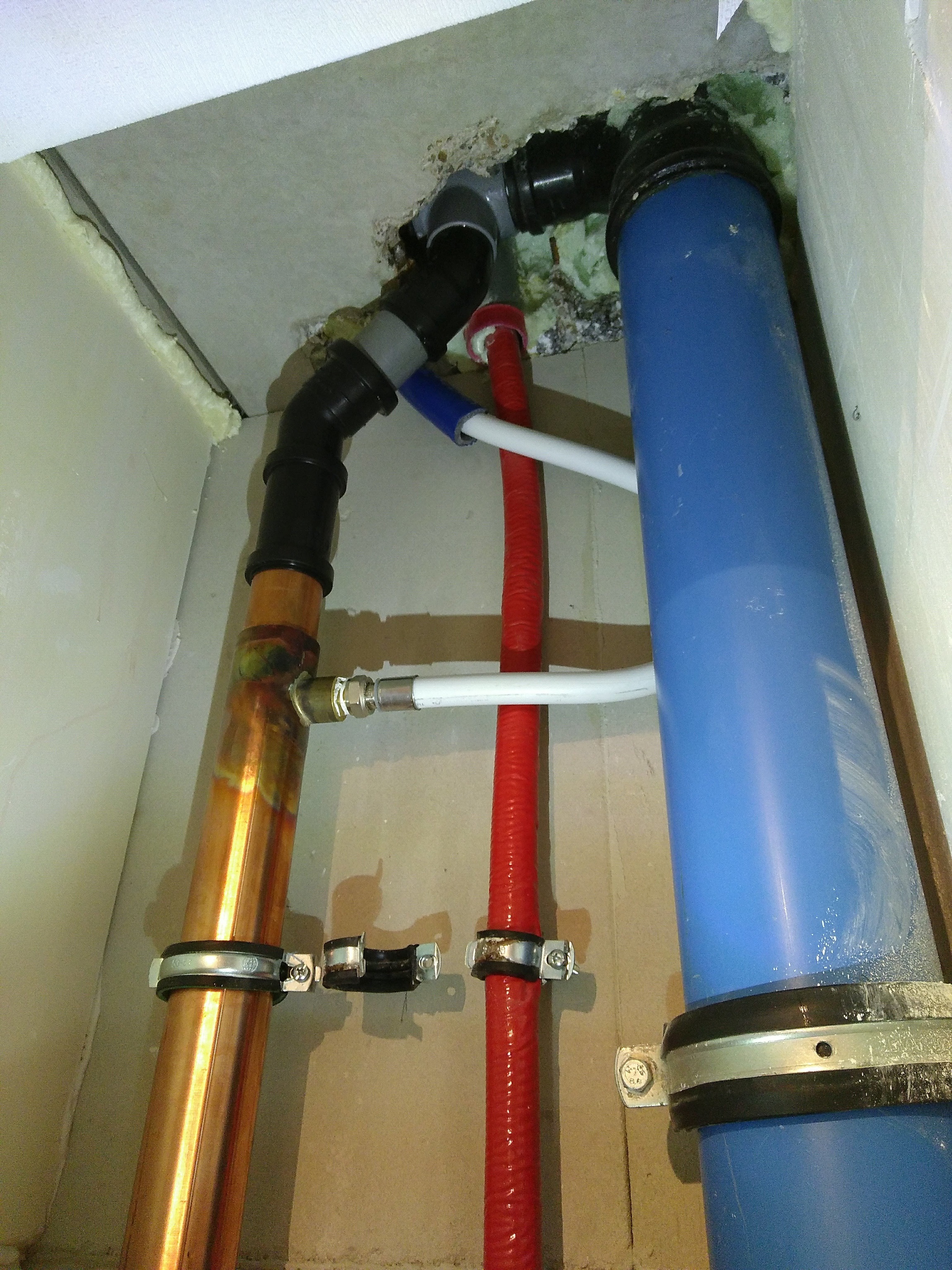

Bij ons inmiddels de heatrae WTW geinstalleerd naast de douchecabine. Natuurlijk minder rendement dan de pijp, maar daar moest teveel voor gesloopt worden en qua kosten (incl. leidingwerk schat ik 275,-) was dit de meest betaalbare optie.
Werking met de gewone mengkraan geeft ook totaal geen problemen. Je bent niet continue aan het bijstellen.
Meteen pvc buizen afvoer geplaatst i.p.v. de flexibele slang die reeds gemonteerd was en zodoende wordt het ook geen zwembad meer in de douchecabine ;-)

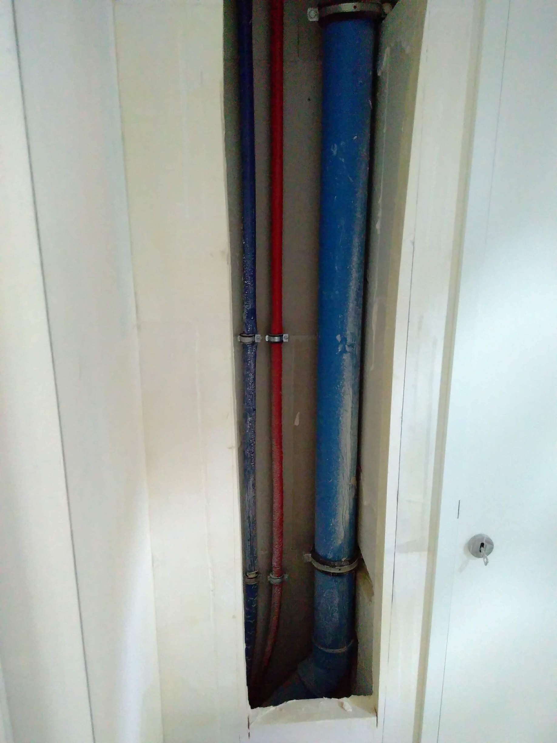

Omdat we een oud huis hebben ('54) en de isolatie waarde slecht is, wil ik waar het kan verduurzamen. Momenteel ben ik bezig met een nieuwe badkamer, dus als het kan daar ook.
Nu heb ik dit topic doorgelezen en wil ik ook een DWTW. De afvoer van de badkamer wordt overal 50mm, er komt geen toilet. Kan ik alle afvoeren zonder problemen via deze WTW laten lopen ? Ik lees hierover verschillende verhalen in dit topic.
Moet die buis trouwens altijd bereikbaar zijn? Zoja dan maak ik er wel een kast omheen ofzo :)

@De_Bastaard De buis loopt recht naar beneden, dus er koekt weinig tot niets aan. Op koper wil biofilm ook al niet zo best groeien, dus een verstopping hoef je in de buis niet te verwachten.
De koppelingen er naar toe om een cycloontje te maken liggen dan meer in de verwachting, maar een verstopping is hier nog nooit gepost.
Omdat het een 'apparaat' is moet hij bereikbaar zijn, maar dat kan ook prima achter een plaat die vastgeschroefd is.
Voordeel van een bereikbare DWTW is dat je alle non-believers kan laten voelen dat-ie werkt ;)

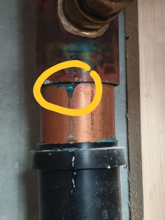

Vanochtend ineens een lekkende douchepijpWTW. Hele plas in de gang. Gelijk gebeld met Technea (dealer) en die gaan kijken of het garantie is.
Ik heb een Hei-Tech en die zijn in 2016 falliet gegaan en alles voor een bepaalde datum (april 2016?) valt onder de garantie van Technea en alles daarna niet. Nu is de douchepijpWTW rond april 2016 geïnstalleerd in ons nieuwbouw huis, even afwachten dus. Nu maar even afgeplakt met tape zodat het water er niet meer uit komt.

Het waren eerst druppels en nu komt er een stroom water uit als ik de kraan weer open doe.

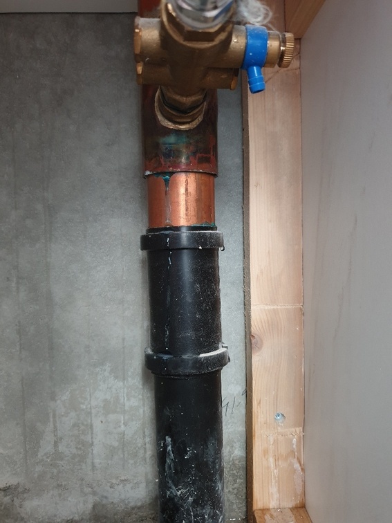

Hei-Tech DouchepijpWTW lek
Detail foto:
Hei-Tech DouchepijpWTW (detail)
Ik vraag me af of dit te solderen is en voor mijn idee kennen heel veel loodgieters het principe van de DouchepijpWTW niet. :X (correct me if I'm wrong)

Fietsbandje eromheen en opgelost, tot de loodgieter komt om te solderen.

@Goof2000 wel heel vervelend natuurlijk.
Volgens mij is het allemaal koper, dus leeg laten lopen en de soldeerbrander erop :)

Die lekkage betekend toch dat hij binnenin lekt? En het er dus nu bij het controle gaatje uitkomt. Soldeer je deze kant dicht dan gaat de bovenkant lekken.
Zie de doorsnede tekening.
Correct me if I am wrong.
Wel heel vervelend.

Volgens mij klopt dat wel. Het lijkt erop dat er drinkwater uit lekt, dus de afsluiting tussen de voering en binnenkant buitenpijp op het uiteinde is dus lek. Ik weet niet of die voering om de binnenpijp koper is. Als je de uiteindes dichtsoldeert ben je wel je KIWA certificatie kwijt omdat je dan geen controlegaatjes meer hebt en waarschijnlijk dubbele scheiding kwijt bent. Ik heb geen idee of die buitenpijp op de voering gesoldeerd is, je zou je hem kunnen verhitten en opnieuw testen.

Ik deed de aanname dat het de aansluiting is van buitenbuis en voering. Zeg maar waar 'leidingwater' staat hieronder.
Het controlegaatje zit volgens mij meer naar rechts op de foto.
Als de voering zelf lek is, dan is het een ander verhaal :)
@Goof2000
De dubbele scheiding moet je wel behouden.
Afbeeldingslocatie: https://www.duurzaamthuis.nl/wp-content/uploads/2014/10/Douchepijp-WTW-doorsnede.jpg

Bedankt allemaal, Technea geeft aan dat het onder garantie valt en stuurt een nieuwe DouchepijpWTW op.
Dit is ook gelijk het moment om de Cyclone opzetstuk erop te zetten, hoor daarover goede verhalen hier op het forum.
Nieuwe pijp installeren kost in mijn optiek circa even veel tijd als de pijp dicht solderen. (lees, het lijkt me niet zo ingewikkeld)

Goof2000 schreef op maandag 8 april 2019 @ 11:55:
Als je gaat dicht solderen breng je een ongeoorloofde wijziging aan.
De DWTW voldoet niet meer aan de KIWA eisen.
Vandaar vervangen.

Bedankt @Proton_ voor de inspiratie.
Man, wat was het een werk, de leidingsschacht was kleiner en smaller dan ik dacht. Ook kon ik moeilijk onderin de schacht komen vanwege de trap die er voorlangs loopt. De bestaande PVC sok 70mm heel houden is nogal een kunst.
Het is de QB1-16 geworden, de 21 kon ik helaas niet kwijt. Ook de Cyclone was groter dan ik dacht, hierdoor ook nog wat uit de achterstaande gipsmuur moeten halen.
Douche-WTW
Douche-WTW2
Blij dat hij erin zit! Nu kan het meten beginnen.

1) Ik lees dat de schacht/koker waar je de DWTW in monteert wel toegankelijk dient te zijn. Nu is mijn schacht op dit moment gesloten en ga ik deze openmaken om de DWTW te plaatsen. Hebben jullie hier wel een Luik?
2) zijn er nog andere DWTW dan die van QBlue?
  • Proton_
  • Laatst online: 11-08 17:57
Proton_
Team Welles
@Junketsu de schoenenkast die ik er voor heb gezet is demonteerbaar.

Wij zijn laat ingestapt in een nieuwbouwwoning en kunnen geen meerwerk meer laten doen, dus een DWTW laten plaatsen zit er niet in, maar aangezien het nog allemaal vrij kaal is wanneer het opgeleverd wordt (begin april) is het misschien wel makkelijk om alsnog te plaatsen.
Helaas zijn er nog een aantal dingen wat betreft de leidingen onduidelijk waar ik navraag voor moet gaan doen, maar afgelopen donderdag hadden we een kijkmiddag en viel me het volgende op: Foto afvoer
Zover ik kan oordelen ziet dit er uit als 1 rioolafvoer (blauwe brede buis, de donkere buis is van de ventilatie) waar 1 afvoer uit de badkamer op uit komt. In die badkamer is er ook een WC dus dat zou suggereren dat dat allemaal door 1 afvoer gaat.
Als dit zo is, is mijn vraag: kan de afvoer van de WC door de DWTW?
Ik heb dit topic al vrij uitgebreid bestudeerd en kom zowel uitspraken als "wc kan niet op DWTW" als "kan prima" tegen.
De foto laat de hoek van de woonkamer zien, waar de trap naar de 1e verdieping zit, dus dat is (wordt) een vrij makkelijk bereikbare koof met behoorlijk veel lengte voor een mooie verticale dwtw.
Ik kan niet zo goed zien wat voor materiaal de aanvoer van warm/koud waterleidingen gebruikt is, maar zover ik begreep is het alleen een probleem als RVS gebruikt is (correct?).
Sinds we dit huis gekocht hebben heb ik een milde obsessie voor verduurzaming opgelopen ;).

Een DWTW is 50 mm in diameter.
Succes met daar een WC doorheen te laten doorspoelen :)
Aanvoer van de stortbak met dwtw-gevoed water is prima. Hoogstens spoel je de wc dan soms door met lauw water, die warmte had zonder DWTW ook in het riool geëindigd.
Dus de WC en douche komen samen in de vloer?

Ok, duidelijk, dat kan dus niet :P.
Dat is dus helaas iets wat ik niet zeker weet op het moment en moet navragen. Ze zijn niet echt scheutig met de details :/. De vloer openbreken om deze situatie op te lossen is overigens echt een no-go. Er ligt vloerverwarming en we gaan de badkamer die vrij spartaans, maar niet casco, wordt opgeleverd niet verbouwen dus of het moet 'makkelijk' of het moet wachten tot een serieuze verbouwing van de badkamer die niet gepland staat voor de eerstkomende jaren.. :(

Termy schreef op zaterdag 25 januari 2020 @ 20:50:
Gokje,
Toilet zit onder de badkamer?
Douche of bad afvoer apart door de vloer boren en langs het plafond van het toilet beneden weer naar de koof gaan. Het toilet beneden voorzien van een verlaagd plafond.
Ik hoop dat dat een oplossing voor je is.

@Termy
Vloer openbreken kan ook van onder uit, dat heb ik ook gedaan.
Het viel mij mee hoeveel werk dat was (al was het nog wel een goede dag werk alles bij elkaar).
Proton_ in "Iemand ooit gemeten aan douchewarmtewisselaar (DWTW)?"
Het is gebruikelijk dat je de (usb stick met) bouwtekeningen krijgt bij oplevering, daar staat het leidingverloop op.
Met wat geluk kan je die ook van de kopersbegeleiding krijgen.

Dank voor de antwoorden :).
Correct, de WC op de begane grond zit direct onder de douche. Als het inderdaad niet zo ingrijpend is om van onderuit er bij te komen dan is het wellicht een optie. Probleem is wel dat ik het niet (comfortabel) zelf kan doen dus als er meer bij komt kijken dan de DWTW plaatsen/aansluiten worden de kosten waarschijnlijk een stuk minder aantrekkelijk.
Maar eens een poging wagen een goede tekening los te peuteren..

Termy schreef op zaterdag 25 januari 2020 @ 19:51:
Heb je die buis al eens opgemeten?
Kan gezichtsbedrog zijn, maar op de foto lijkt het geen 100 buis...
Misschien een foto van de hele buis er bij doen. Ook waar die het plafond uit komt.

Ja, helaas is dat gezichtsbedrog. Het is duidelijk niet slechts 50 mm in't echt.
Bij de buren vragen is wel een idee, ja. Duurt wel nog even voordat dat kan, dus in de tussentijd vraag ik het aan de aannemer.

Termy schreef op zondag 26 januari 2020 @ 17:09:
Wat is het dan wel?

Ben er vrij zeker van dat die blauwe buis de rioolafvoer is van de badkamer en zolder (wasmachine). Ik zou eigenlijk niet weten wat het anders kan zijn.
Ik heb de aannemer gevraagd om de details dus hopelijk weet ik aankomende week meer over hoe het zit.

Aangezien het al even geleden is maak ik een nieuwe post ipv mijn vorige aan te passen.
Ik heb vandaag, eindelijk, een tekening met de leidingen gekregen (puur van de badkamer) met de opmerking dat ze geen garantie geven dat het ook echt exact zo ligt. Ik heb het nagevraagd of deze leidingen inderdaad allemaal onder de leidingen van de vloerverwarming liggen en dat is inderdaad het geval.
Het is wel duidelijk dat alles op dezelfde afvoer uit komt (lijkt mij).
https://drive.google.com/...0ZIN2JRx/view?usp=sharing
Rechts beneden bij de trap is dus de hoek van de woonkamer waar de trap loopt en er een koof gemaakt wordt. Zover ik begrijp zou de afvoer van de douche (en mogelijk ook de wasbak, als dat handiger is) losgekoppeld moeten worden van die van de WC en zelfstandig naar de koof geleid worden waar de DWTW kan hangen naast de aanvoer van warm/koud water. De douche zit nu dus recht boven de WC van de begane grond en de afvoer loopt zo te zien voor de muur, dus hier zou ik bij moeten kunnen door het plafond van de WC om het op te lossen zoals @Seafarer suggereerde..?
Enige puntje is het bijbehorende kostenplaatje. De WAF is nl omgekeerd evenredig hiermee ;).
