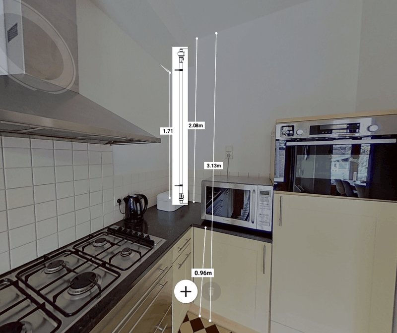

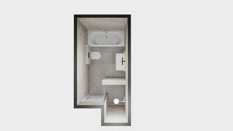

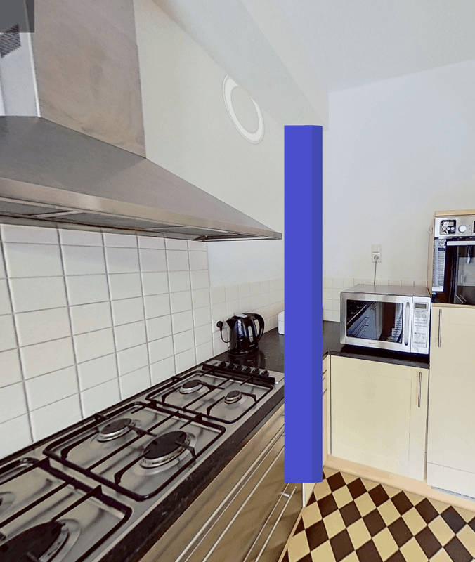

Volledige verbouwing, dus voor mezelf wil ik ook graag de DWTW gaan plaatsen, zeker omdat ik nu richting pasiefbouw ga, en dus zomin mogelijk elektriciteit ook wil verbruiken, gas gaat zowiezo buiten.
Verticale WTW kan hier perfect geplaatst worden verdiep onder de douche, maar welk model...
Hier in belgie bijna nog niet gebruikt.
Ik zou het water willen opvangen zowel van bad als douche, (dit omdat ik zelf graag in bad blijf liggen en continu warm water laat bijlopen ;)
Het voorgewarmde water zou ik dan laten gaan rechtstreeks op de Koudwaterleiding die naar de zonneboiler zou lopen.
Situatie word volgende : 300liter zonneboiler(gevoed met voorgewarmd water van DWTW), hierna een 270l warmtepompboiler

Als je een passief huis hebt en dus blijkbaar duurzaam wilt leven, is het niet logisch om een grote regendouche te hebben die een dubbele pijp nodig maakt. ;)
De QBlue is goedkoper en beweert efficiënter te zijn. Is ook helemaal uit koper --> optimaal te recyclen (al kan dat in theorie met die PVC pijp van Itho ook. Maar plastic recyclen vind ik onzin. Beter verbranden (ipv andere brandstof) om de energie te gebruiken,en mooi nieuw plastic maken.).
De cycloon is de optimale oplossing. Bij een nieuwaanschaf kan dat wel uit, denk ik.
(Ik heb gekeken of ik m'n huidige 'primitieve' inloop door een cycloon zou vervangen. Maar dat kon economisch niet uit. Nog afgezien van de moeite die het kost.)

Voor de volledigheid, hieronder een recente plattegrond. Extra relevant is de standleiding (stl.) in de speelkamer op de begane grond. Hier zou de WTW in komen.
In januari krijg ik de sleutel. Dan is alles geschilderd en de badkamer volledig betegeld en klaar.
Members only:

Karp schreef op woensdag 6 oktober 2021 @ 19:28:
Dat is mijn beeld.
***members only***
Leuk huis.
Uit de tekening kan je niet duidelijk het leidingwerk halen. Maar gevoelsmatig komen de douche en bad in de 110mm toilet leiding en dan naar de standleiding. En dan wordt het achteraf wel iets meer sloopwerk.
Of loopt alles in een een koof tegen het plafond in de speelkamer? Dan zou je nu alles kunnen laten scheiden. Maar dan krijg je ook zoiets van: laat ik het maar meteen helemaal doen.
Blijft een waanzinnig bedrag van 2400 euro.

  • marvel27
  • Laatst online: 19:43
Zelfde verhaal hier, voor mijn gevoel bizar hoge prijs voor een DWTW. Ik ben in gesprek met een installatiebedrijf (wat groter bedrijf, core business is loodgieterwerkzaamheden, maar renoveren ook samen met een lokaal bouwbedrijf hele badkamers). De hele badkamer wordt gestript. Het is een oud huis met houten vloerconstructie, dus als de vloer van de badkamer wordt afgebroken zie je de houten vloerbalken, en dan kijk je op het plafond van de begane grond (riet+gips).
Recht onder de badkamer bevindt zich de keuken. De keuken wordt tijdelijk gedemonteerd en de vloer afgebroken, waardoor de riolering bloot komt te liggen en er volgens mij dus gemakkelijk een aansluiting voor de DWTW gemaakt zou kunnen worden in de verste hoek onder de koof die er al staat.
Hij schat in dat installatie van DWTW 750€ exclusief btw voor materiaal en montage, en 750€ exclusief btw voor hulpmateriaalkosten zal kosten. Hij verwacht dat die laatste post in werkelijkheid nog hoger uitvalt, maar dus minimaal 1815€ inclusief btw. Milieucentraal gaat uit van een kost van 600€ inclusief montage.
Hebben jullie enig idee wat hij bedoelt met hulpmateriaalkosten, en waarom dit zo hoog zou moeten liggen?
Ofwel is Milieucentraal compleet wereldvreemd, ofwel is dit een fuck off-prijs van de aannemer :)

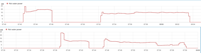

Hieronder wat plaatjes voor context.
Afbeeldingslocatie: https://tweakers.net/i/Qm1uApQvoByqAFzS2MYowiJyOgo=/x800/filters:strip_icc():strip_exif()/f/image/N7GKD6vK2N2zmhnON0f1hNAz.jpg?f=fotoalbum_large
Afbeeldingslocatie: https://tweakers.net/i/vEE52dEdeOjAQ4P-g87OY0RMgo0=/x800/filters:strip_icc():strip_exif()/f/image/fjmhXFzDQFSAxqajMtS6jP5Z.jpg?f=fotoalbum_large
Afbeeldingslocatie: https://tweakers.net/i/JYb--ER6N7YAMpT-aC0boIEXqdY=/x800/filters:strip_exif()/f/image/JZNcnMsoLthcdyFqyC500pJt.png?f=fotoalbum_large
Afbeeldingslocatie: https://tweakers.net/i/AdKQAawheNXopgVbXDLBhUIPhUI=/800x/filters:strip_icc():strip_exif()/f/image/q3oEgDCyuhHn1TUs1RnpgAu8.jpg?f=fotoalbum_large
Edit: Inmiddels contact gehad met Warmteservice, die naar de situatie gekeken hebben op basis van de foto's. Zij vinden het ook een erg hoog bedrag, ze schatten dat er maar zo'n 100€ aan hulpmateriaalkost nodig zou moeten zijn. Met andere woorden: waarschijnlijk een rot-op-prijs :)
