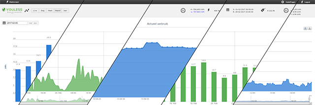

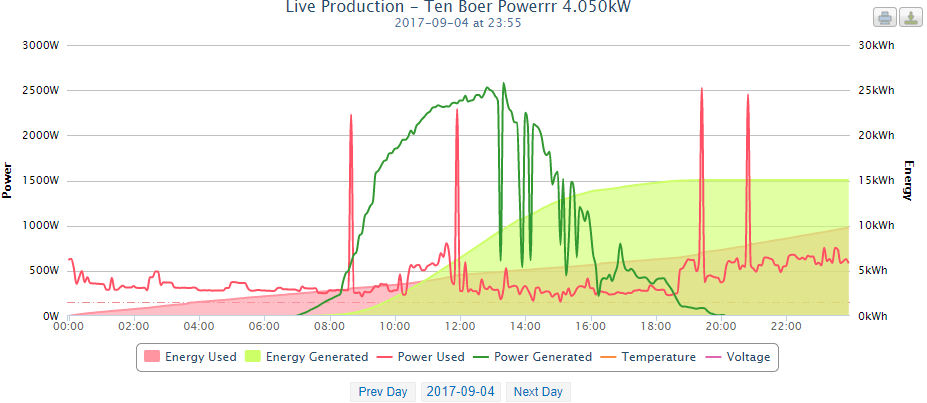

leonbong schreef op dinsdag 1 augustus 2017 @ 20:34:
Ja het werkt nu het S0 signaal komt binnen bij enelogic echter bij elke dag heb ik zo'n piek van 12000 á 24000 kW.
Grolsch schreef op dinsdag 1 augustus 2017 @ 20:42:
Is een bekend probleem, ik heb er ook soms last van (niet elke dag)
Dat zijn dus diezelfde pieken die ik heb. In de grafiek met dagelijkse data kun je best proberen om ze te negeren, maar ze tikken nogal aan als het gaat om kWh's. Een kort piekje van weet ik hoeveel MW, dat levert ineens een verbruik op van een paar honderd kWh. Eén van mijn kWh-meters met S0-poort is voor mijn warmtepomp en ik wil in een koude week wel een beetje kunnen zien wat het apparaat verbruikt. Zonder in mijn meterkast op de display van mijn kWh-meter te moeten kijken, natuurlijk.
De vraag is dus, ligt dit aan de @YouLess of gaat er iets niet goed bij @Enelogic ...? In de loggings van de Youless is het inderdaad niet terug te vinden.

@dreamscape Je kunt er van uitgaan dat dit in de 1.4 beta firmware zit, dat wil zeggen dat er nog beter gefilterd moet worden op de S0 input. Het ziet er naar uit dat het van situatie tot situatie verschilt, maar zelfs bij testers waarbij het al lange tijd zonder enige afwijking werkte is het voorgekomen dat er toch opeens een foute piek kan optreden. Vanwege de vakantieperiode draait alles nu op een wat lager pitje, maar dit wordt straks weer verder opgepakt.
@jacovn Het is inderdaad een false positive. Wij laten de utilities voor vrijgave altijd door virustotal.com scannen, en er zitten er dan altijd enekele 'heuristics' triggers tussen (dus niet specifieks; een patroon trigger), maar de overgrote meerderheid heeft er geen problemen mee.
@Grolsch Misschien is dit meer iets om via de support af te handelen.

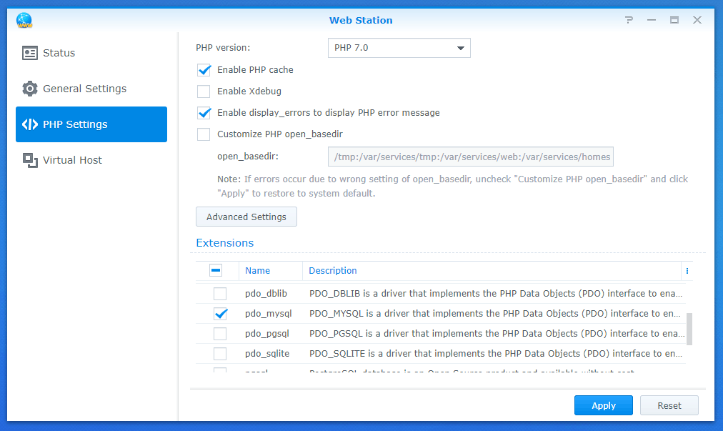

  • jondalsimons
  • Registratie: November 2014
  • Laatst online: 09-10-2023

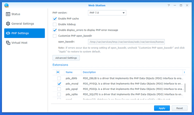

ik heb wat meet ontdekt ik heb DSM 6 dus daarom lukt het denk ik niet
dus ik denk dat het nu fout gaat bij de stap
Op de synology.
Zet Web Services aan:
http://i61.tinypic.com/286y4hv.png
dit kan ik dus niet vinden is bij DSM 5 anders.

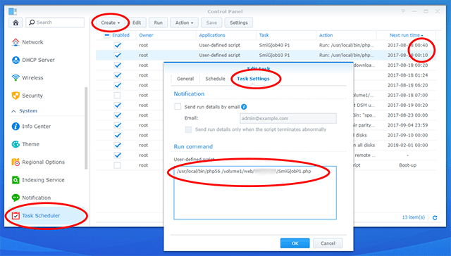

jondalsimons schreef op woensdag 2 augustus 2017 @ 16:58:
Op de synology.
Synology heeft Web Services een tijdje geleden uit het configuratiescherm gehaald, en het is nu gewoon een losse package genaamd "Web Station". :)
Het verklaart iig waarom dit niet werkte. ;)
Ik weet dat je het anders hebt opgelost, maar mocht je het later nog eens nodig hebben. ;)

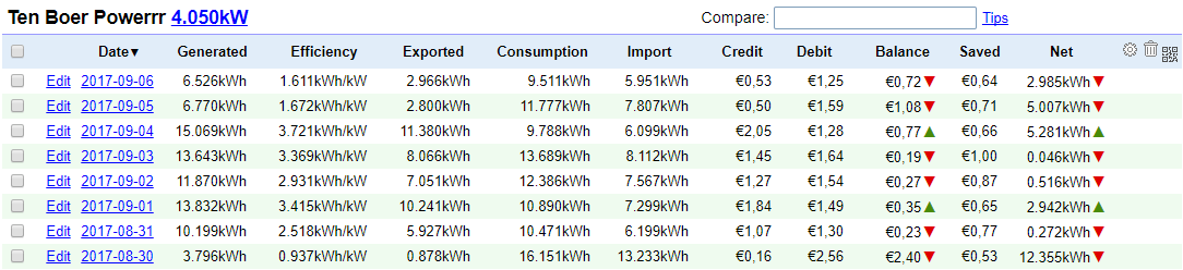

Sinds vanmorgen heb ik een Youless logger (met PVoutput firmware erop) op mn elektriciteitsmeter gezet, en deze ingesteld dat die de waarden daarvan naar pvoutput stuurt.
Ik vraag me echter af of ik het goed heb ingesteld (op v4 setting in Youless) want in pvoutput zie ik tot nu toe de volgende waarden:
Generated: 15.066kWh
Efficiency: 3.986kWh/kW
Exported: 6.878kWh
Consumption: 16.972kWh
Imported: 8.784kWh
Credit: 1.31
Net: 1.906kWh
Ik kan niet geloven dat het verbruik vandaag al ruim 16kWh is.
Moet ik het anders instellen op de Youless of moet ik in pvoutput nog wat instellen?
De meter (draaischijf meter type E72FD) is al wel 7 kWh naar beneden gegaan.
Is dit dan de exported waarde?
v1: de Youless data als bruto productie van de zonnestroomgroep verstuurd wordt.
(in mijn geval logt de Hosola via script naar NAS en vandaar naar pvoutput)
v2: ?
v3: dan wordt de data als bruto verbruik verstuurd. Deze gebruikstoepassing zal in de praktijk minder vaak voorkomen in combinatie met zonnepanelen, aangezien dan alle stroomgroepen behalve de zonnestroomgroep gemeten moeten worden door de Youless
v4: dan wordt de data als netto vermogen verstuurd. Dit is zinvol wanneer de Youless op de slimme meter aangesloten is, en de bruto productie van de zonnepanelen al met PVOutput gekoppeld is (direct via de omvormer bijvoorbeeld). PVOutput kan dan het bruto verbruik berekenen op basis van deze 2 input stromen
https://pvoutput.org/list.jsp?userid=21773
Mijn PVOutput
Wat meet je Youless?
De draaischijf van je meter? Dan krijg je nogal een vertekend beeld met zonnepanelen.
De Youless kan namelijk niet de draairichting zien van de meter en alleen tellen als er een donker vlakje voorbij komt.
Bij een wisselend bewolkte dag als vandaag kan het dan zo zijn dat de meter de hele tijd dan weer vooruit en dan weer achteruit draait.
In elk geval weet je dan niet wat je verbruik is.
En bij een perfect zonnige dag, zal de Youless ook verbruik meten terwijl je gewoon in de min zit qua netto verbruik.
Het beste kun je dan een losse kWh-meter plaatsen die maar 1 richting op telt, oftewel een die alleen je verbruik meet.
Een goedkope voeding is als een lot in de loterij, je maakt kans op een paar tientjes korting, maar meestal betaal je de hoofdprijs. mijn posts (nodig wegens nieuwe layout)

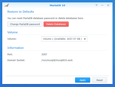

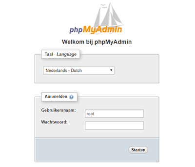

Speedster schreef op zondag 9 juli 2017 @ 10:35:
Bij de update van maria db 5.5 naar mariadb 10 heb ik de youless-SmiGP1 database weg gesmeten 8)7
Nu type ik alles over in excel dus de data heb ik nog.

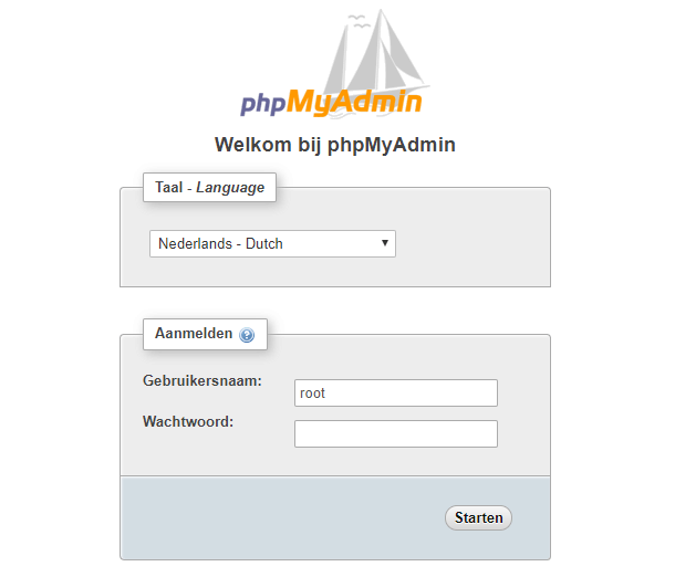

Alleen als ik v5 wil installeren krijg ik Database error: SQLSTATE[HY000] \[2002] No such file or directory
Ik blijf zelf bij dezelfde database error hangen op mijn synology. Wat ik ook probeer, kom geen stap verder helaas. Iemand hier nog ideeën?
ter info:
pdo en curl extensies zijn al aangevinkt
in phpMyAdmin kan ik wel gewoon inloggen met root en password leeg
als ik in de settings user root of een andere user invul maakt niet uit
zowel php 5.6 als 7.0 geinstalleerd en geprobeerd, beiden zonder succes
zelfde voor apache 2.2 en 2.4
nevermind, ik ga domoticz maar eens proberen

Packages installeren
Ga naar het Package Center en installeer Web Station.
Selecteer in dit pakket onder het tabblad 'General Settings' de gewenste PHP versie.
Zorg ervoor dat onder het tabblad 'PHP Settings' onder de hierboven geselecteerde PHP versie de modules 'curl' en 'pdo_mysql' zijn aangevinkt.
Afbeeldingslocatie: https://tweakers.net/ext/f/7JE84OVrKUXBe8ygPJ4WI8F1/full.png
Installeer vervolgens MariaDB. Dit is de database voor de Youless data.
Je kunt kiezen uit de smaken MariaDB 5 en MariaDB 10.
Indien je dit pakket nog niet hebt draaien zou ik mooi kiezen voor de nieuwste versie, indien je versie 5 al voor andere pakketten draaide dan is deze ook prima en scheelt dit weer een package. :)
Qua performance merk/meet ik in elk geval geen verschil.
Stel hier ook veilig een wachtwoord in voor je database, helemaal al je de Youless Charts online beschikbaar maakt.
Afbeeldingslocatie: https://tweakers.net/ext/f/pT2zl58BCc8sAvwZDMTuS8Nn/full.png
Installeer vervolgens phpMyAdmin. Dit is het programma om de database te beheren/backuppen.
Afbeeldingslocatie: https://tweakers.net/ext/f/tyFAthkSwPjDcGKgS5CM7zdM/full.png
Om op een later moment in te loggen op de database (welke momenteel uiteraard nog leeg is) open je de phpMyAdmin package en log je in met gebruikersnaam root. In het wachtwoordveld vul je het wachtwoord in zoals hierboven aangemaakt bij de MariaDB package.

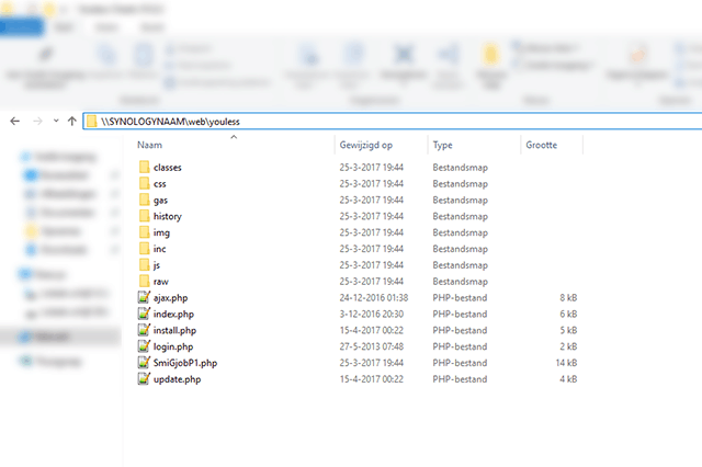

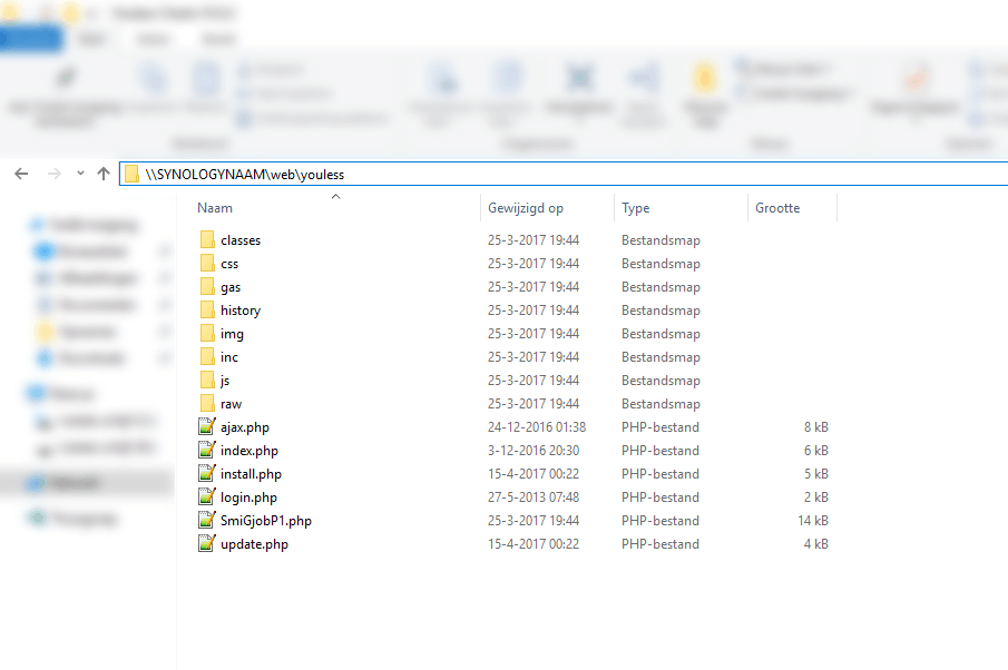

Je Synology maakt na het installeren van Web Station automagisch een map 'web' aan op je volume.
navigeer naar deze map en maak hier een nieuwe map aan, bijvoorbeeld 'youless'.
Download een Youless Charts versie naar keuze, ik heb momenteel V4.1.0 voor de LS110, of V5.0.2 voor de LS120 welke een extra tabblad heeft voor het gasverbruik.
Afbeeldingslocatie: https://tweakers.net/ext/f/PZjdcfUr1L0qqHE2Om45SfJ3/full.png

- Indien je MariaDB 10 draait (en mogelijk hiervoor MariaDB 5) is het poortnummer hiervan 3307 waarbij MariaDB 5 draait op poort 3306.
Hierdoor heb ik achter DB_HOST localhost veranderd naar localhost:3307 (dus; dubbelepunt 3307 erachter)
- Indien je MariaDB 5 draait kun je localhost gewoon ongewijzigd laten staan.
Indien je MariaDB 10 draait op de 3307 poort zonder dat hiervoor versie 5 is geinstalleerd laat het mij dan a.u.b. even weten; Dan kan ik bovenstaande even wat verduidelijken.

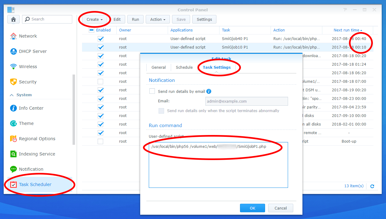

Taakplanner instellen

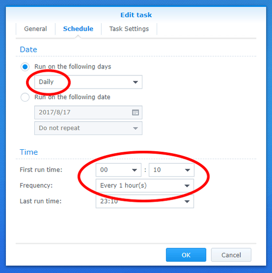

Vervolgens moet er een taak worden aangemaakt in de taakplanner, die elk (half) uur de loggegevens uit de Youless haalt en in de database stopt. Zie de screenshots hieronder voor de instellingen.
De Youless LS110 bewaard maximaal 1 uur aan gedetailleerde minuutdata, dus ik zou een updatefrequentie van maximaal 1 uur aanhouden. Het updaten van de data duurt in dat geval 0,1 a 0,5 seconden per keer, dus qua NAS belasting niet echt verwaarloosbaar.
Als het goed is kan de volgende regel in het Task Settings venster worden ingevuld. (scheelt weer overtypwerk. ;))
/usr/local/bin/php56 /volume1/web/youless/SmiGjobP1.php
Let op dat er bij de Youless Charts V 4.1.0 voor de LS110 geen P1 achter SmiGjob staat.
Afbeeldingslocatie: https://tweakers.net/ext/f/ENFjP2nvuWFXjcuRKg6wdHpf/full.png
Afbeeldingslocatie: https://tweakers.net/ext/f/3K3BJlw51aWJEI6ITyCDauRd/full.png

Youless Charts Screenshots
Dag-, Week- en Maandgrafieken:
Klik op een kolom om de detaildata van die specifieke dag in te zien. :)
Afbeeldingslocatie: https://static.tweakers.net/ext/f/85A709Qx0carSlqLiLQIkwzU/full.png
Afbeeldingslocatie: https://tweakers.net/ext/f/gFsVPIhbCpDQdtqKHRdw8HhE/full.png
Afbeeldingslocatie: https://tweakers.net/ext/f/BPhGowF0dstgQ6jQCbzLxFba/full.png
Afbeeldingslocatie: https://tweakers.net/ext/f/TZwHtpi5JPiANZFfAlTO4dpq/full.png

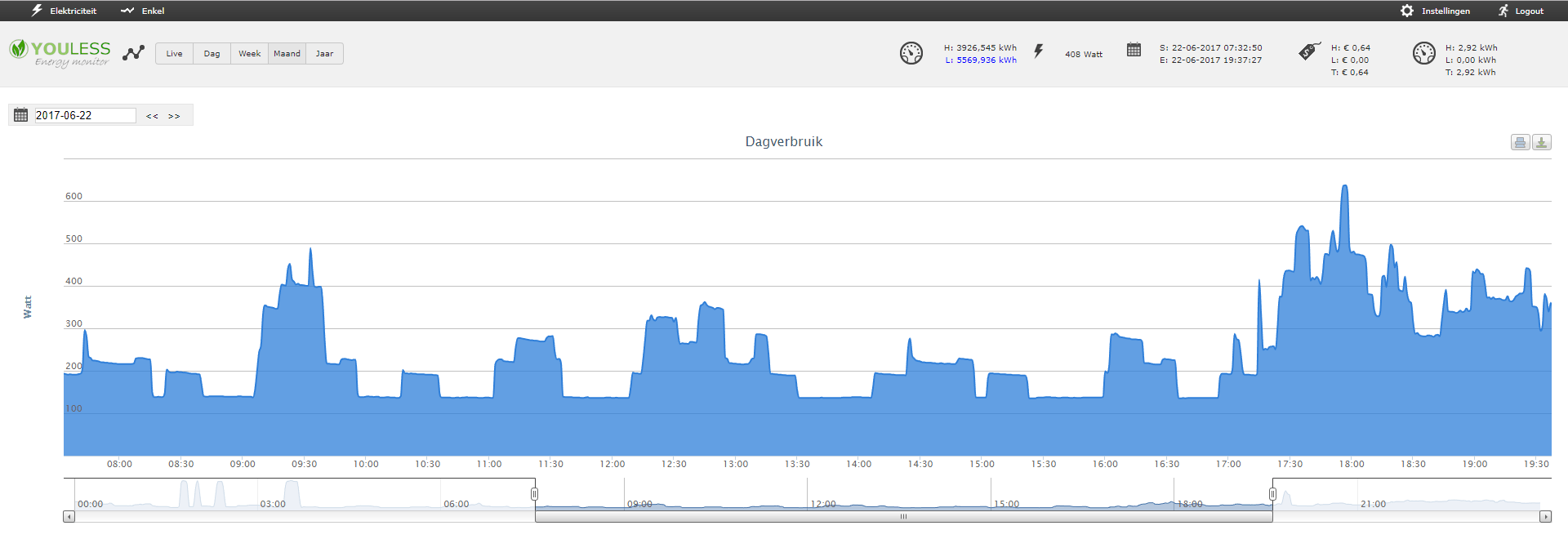

Grafieken vergelijken:
Laat in dag/maand grafieken ook de vorige dag/maand grafiek zien.
Hierdoor is snel het verbruik met de periode ervoor te vergelijken.
Zie hieronder het verschil tussen het korte & lange programma van de vaatwasser de dag ervoor. :+
Afbeeldingslocatie: https://static.tweakers.net/ext/f/rKE9pSpcPixRTzXuHidKJfTc/full.png
Maand juli vergeleken met juni.
Afbeeldingslocatie: https://static.tweakers.net/ext/f/CoyAuQvB2SYNIKho69P0w3Ey/full.png

@SmiGueL ziet er leuk uit, als ik vandaag tijd heb wil ik die tutorial wel eens 'testen'. Wellicht leuk om ook een voorbeeld te noteren in de uiteindelijk grafiek(en) die je te zien krijgt?
Screenshots toegevoegd! :)

Perkouw schreef op zaterdag 19 augustus 2017 @ 17:23:
@SmiGueL Klopt, als ik naar beneden scroll staat hier wel de data. Mijn verwachting was alleen dat ik dan eerder iets zou zien als start vanaf 2017 ipv 2016. Normaal gedrag dus en kwestie van mijn verwachting aanpassen. :+
Script draait verder prima trouwens. Leuk dat er mensen zijn die hier tijd/energie in steken om dit niet alleen te maken, maar ook te delen. Petje af!
Dat komt omdat dat script gewoon de dagtotalen van de laatste 12 maanden uit de Youless haalt en in de Excel sheet zet. Dit zijn dus altijd zo'n 300+ waardes.
Probeer deze anders eens?
Rechtsbovenaan de pagina staat de download knop.[/s]
Edit: *Updated a.d.h.v. post hieronder.

Sjors81 schreef op dinsdag 5 september 2017 @ 21:50:
Aangezien ik zeker geen expert ben op dit gebied toch nog even een vraag. Wat ik wil is dmv de 'enelogic-app' mijn elektra en gasverbruik inzichtelijk hebben. Daarbij heb ik zonnepanelen. Ik wil graag mijn brutolevering en brutoverbruik kunnen monitoren. Daarbij wil ik hem 'koppelen' met pvoutput. Ik heb een aparte kwhmeter in mijn groepenkast voor de zonnepanelen. Dit alles zou toch mogelijk zijn mbv een youless ls120?
Met de Youless LS120 kun je zowel de P1 meter als de losse kWh-meter van je zonnepanelen monitoren.
En er is een firmware voor Enelogic en een voor PV-output.
Echter de firmware-keus is een of/of keus. De enige manier -volgens mij- om beide te doen, is 1x een LS120 en dan gaat het een beetje prijzig worden. (kan wel op een enkele kWh-meter voor de zonnepanelen)

Een extra Youless op de kWh-meter voor de zonnepanelen, dat hoeft niet per se een LS120 te zijn. Je zou het ook kunnen doen met een goedkope tweedehands LS110. Dan laat je die de data doorsturen naar pvoutput en gebruik je de LS120 voor je slimme meter.
Momenteel niet echt te vinden, maar een tijd geleden stonden er een paar LS110's op Marktplaats voor een paar tientjes.
@dreamscape Jammer alleen dat je met de LS110 naar de PV-output niet dit soort overzichten niet kunt krijgen.
Youless LS120 - PV output P1/S0
En de werkelijke export/import van je kWh's:
PVoutput kWh import/export

@Sjors81 Inderdaad, die screenshots die ik heb laten zien, zijn van PVoutput met een enkele LS120 en de 1.4 beta firmware voor PVoutput.
Enige wat PVoutput niet logt, is het gasverbruik. (of ik mis iets :) )
