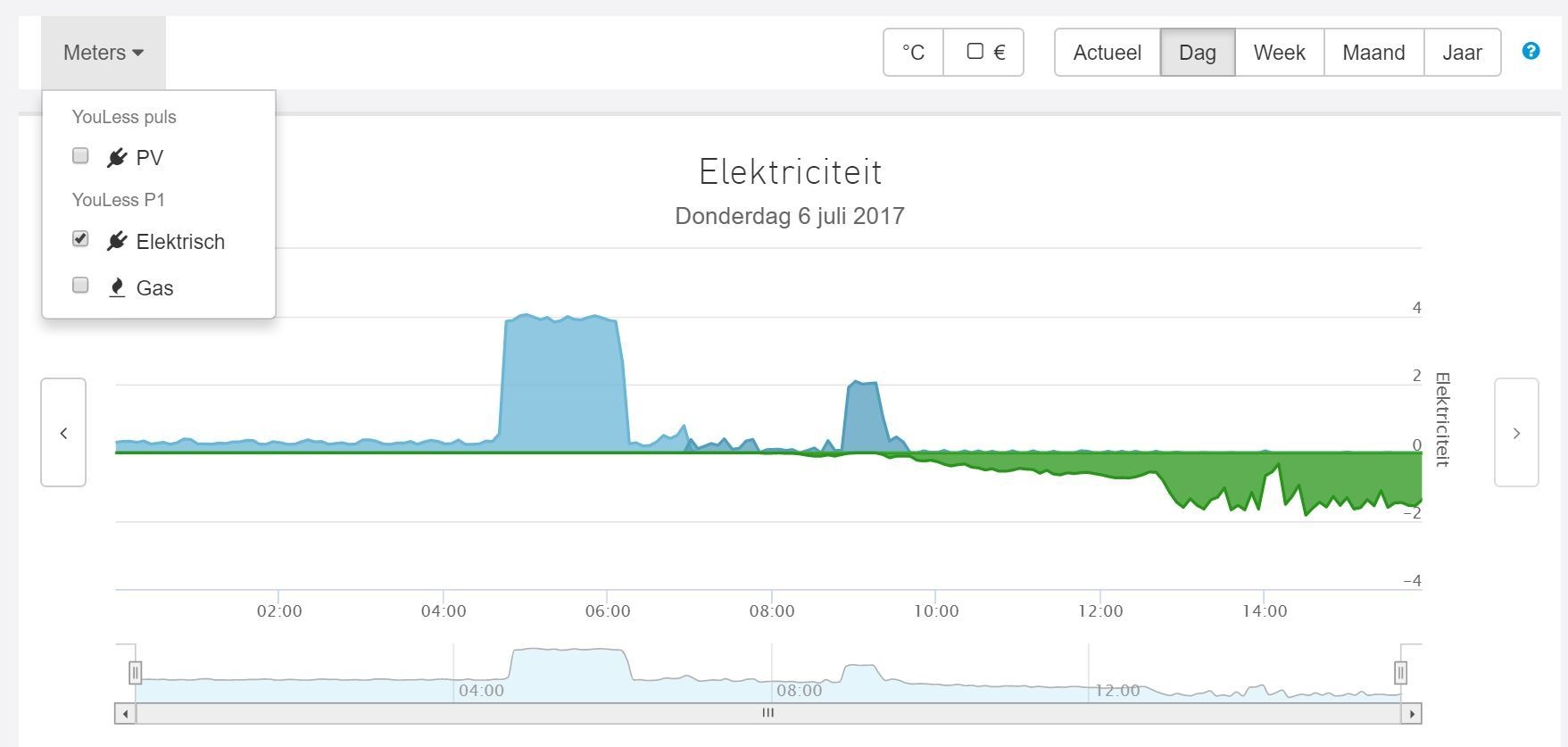

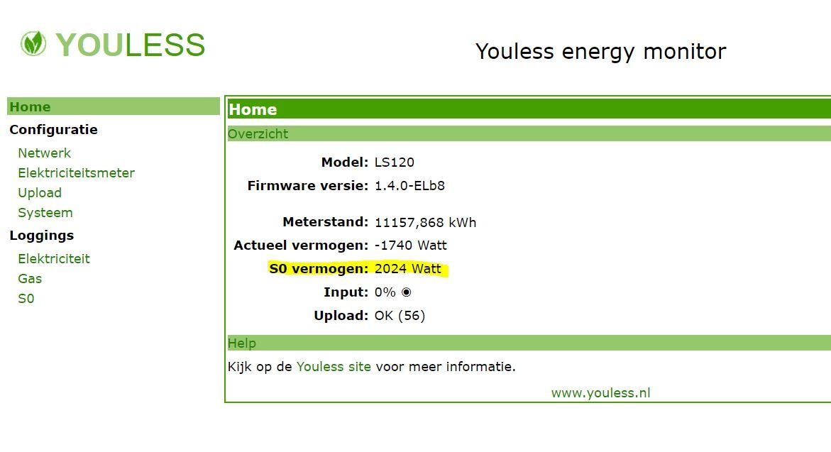

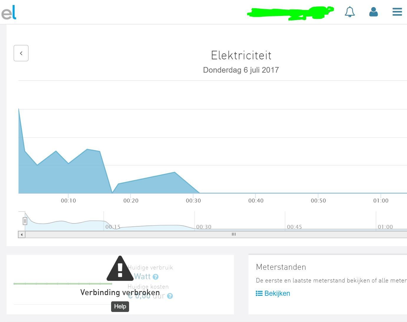

@YouLess zo eager als dat ik ben heb ik natuurlijk direct de beta fw geïnstalleerd ;) Het upgraden van de fw ging probleemloos en zag direct S0/puls readings in de Enelogic portal verschijnen. Echter is dat ergens vannacht gestopt. Ik had vanmorgen ook een mailtje met het bericht dat er al een tijdje niets van de meter is vernomen en in de portal staat er ook dat de "verbinding verbroken" is.
De Youless toont het goed vermogen op zowel P1 als S0:
YouLess P1 en S0
Op de portal zie ik op het Youless puls kanaal het volgende:
Enelogic S0 kapot
De P1 readings gaan wel gewoon door:
YouLess P1 Ok
Hebben jullie misschien nog aanknopingspunten om de fout op te sporen?

  • YouLess
  • Laatst online: 13-07 13:27
@Stefan© Ik denk dat we daar dan even gezamenlijk met Enelogic naar moeten kijken. Zou je contact op willen nemen met de Youless support? Dan betrekken we via die route Enelogic erbij.

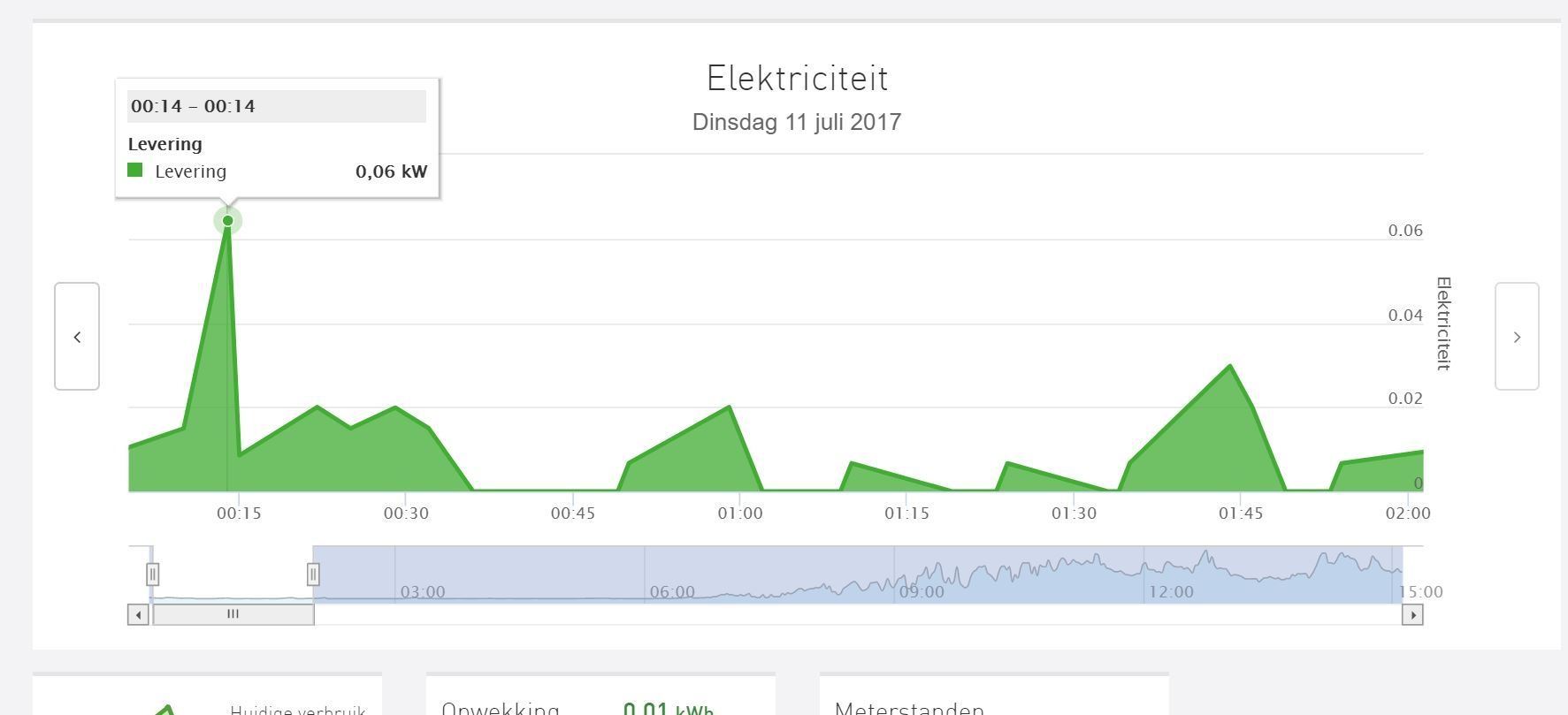

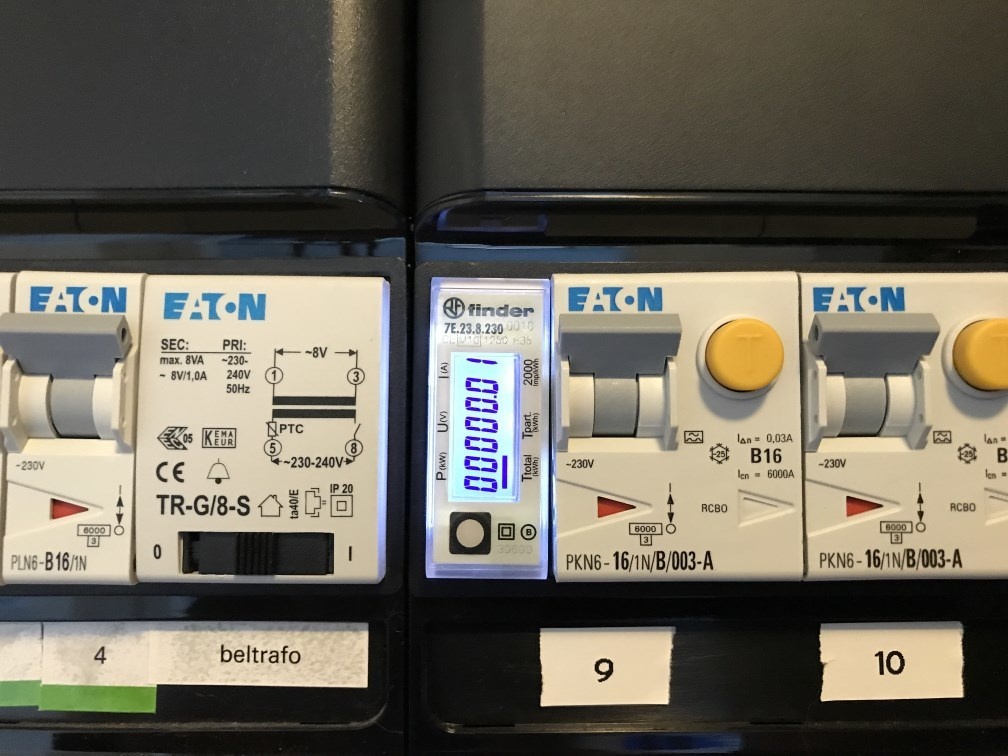

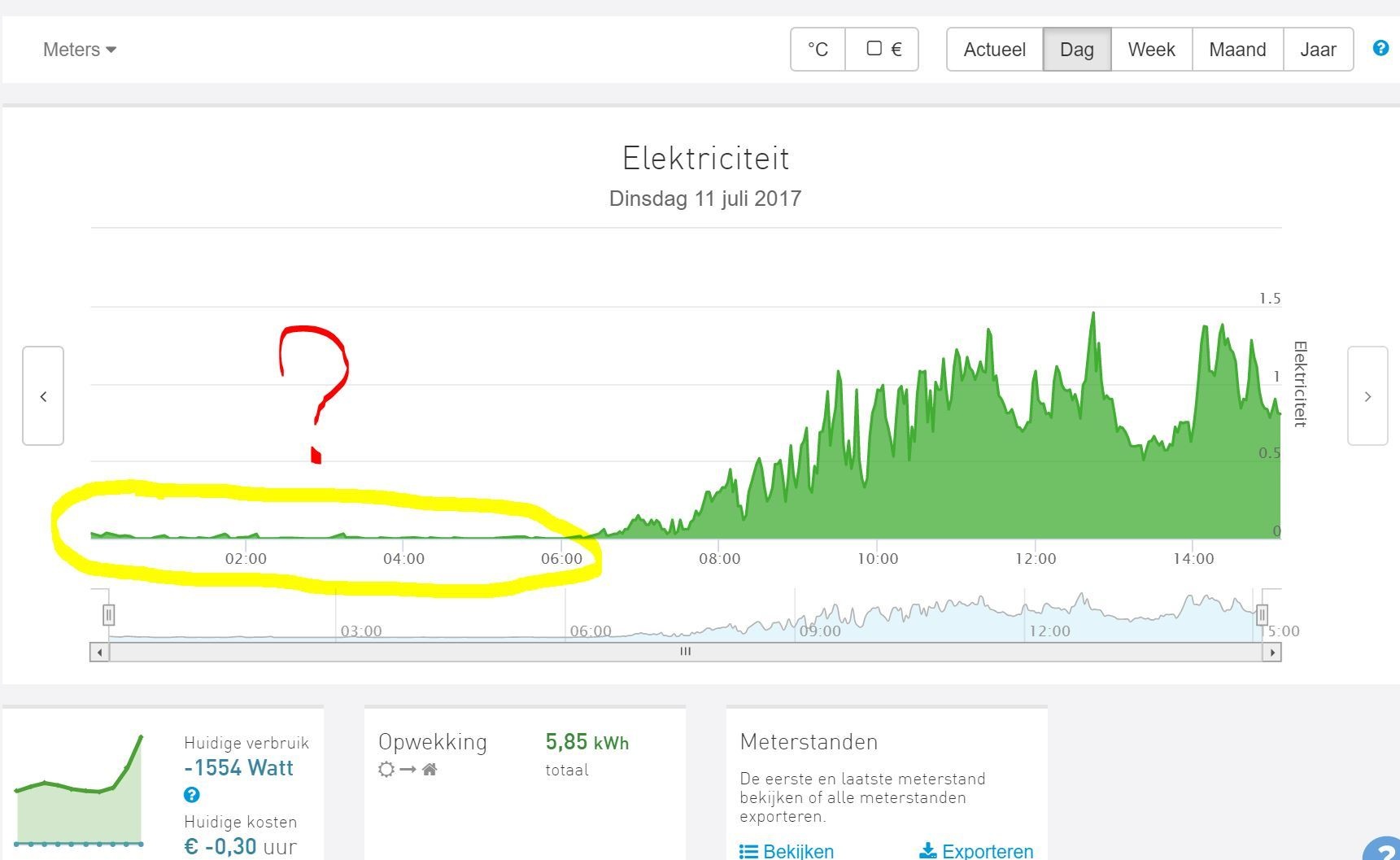

Nu de productie van mijn zonnepanelen mooi inzichtelijk is stuit ik op een ander raadsel. Via het S0 kanaal wordt er productie gemeten in de nachtelijke uren. 8)7 Kan dit aan de Youless óf kWh meter liggen? Ik zie af en toe de groene status led heel zwak oplichten. Bij ontvangen van P1 bericht, en wanneer de tussenmeter oplicht zie ik een hele duidelijke groene 'blink'.
De tussenmeter die ik heb betreft een DDS-1Y (2000 imp/kWh).
Een paar plaatjes ter illustratie.
Overzicht van vandaag met de piekjes in de nacht.
Enelogic Production At Night
Detail van afgelopen nacht.
Enelogic Production At Night Detail

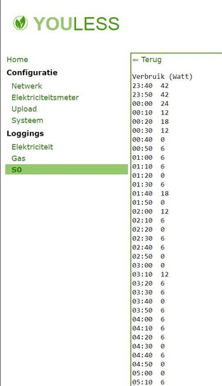

Loggings in Youless.
Youless S0 production at night
[ Voor 0% gewijzigd door Stefan© op 11-07-2017 16:57 . Reden: typo ]
Je omvormer heeft een rustverbruik (voor bijv. wifi-module) en verbruikt daardoor 's nachts een heel klein beetje stroom. Je kWh-meter telt beide kanten op en pulst dan ook. Dit is wat je dus 's nachts ziet.
Oplossing is om een andere kWh-meter te monteren, volgens mij heeft @AUijtdehaag een bepaald type van het merk 'Finder' die maar één kant op telt. De 'DRS155DC-V3' schijnt dit ook te kunnen.

ThinkPadd schreef op dinsdag 11 juli 2017 @ 16:25:
Ah. Ik heb twee omvormers waarvan één met een wifi-module.
Die ga ik direct bestellen. Thnx guys!

Mijn YouLess of mijn kWh-meter heeft iets raars gedaan. Eén van de twee heeft zich gisteravond laat misdragen. De s0-poort, waarop mijn ELGA is aangesloten die op dit moment weinig doet, laat namelijk dit zien:
Afbeeldingslocatie: https://imgur.com/vhpp8Em.jpg
Of de warmtepomp doet raar, maar met een kortstondig verbruik van 17MW verwacht ik toch dat mijn warmtepomp mijn huis even lekker heeft afgekoeld. En ik moet de garantie op mijn groepenkast claimen, want de B16A automaat schakelt blijkbaar nog niet af bij 74000A :)
Het display van de kWh-meter laat overigens niets raars zien, dus die heeft voor zover bekend geen enorme hoeveelheid pulsen doorgestuurd.
Ik bedenk me net dat het ook aan Enelogic zou kunnen liggen. Straks thuis eens kijken in de data van de YouLess zelf...

@dreamscape Het ziet er naar uit dat er 2 pulsen heel kort op elkaar zijn geweest (al dan niet terecht gedetecteerd). Voor de totaaltelling zal het vrijwel niet merkbaar zijn, maar door de korte opeenvolging ontstaat er wel zo'n opvallende piek. Is dit met nieuwe 1.4 firmware? Laat het ons weten als het meer dan een eenmalige glitch blijkt te zijn.
Gaaf!
Dan kan @AUijtdehaag dus met één LS120 af ipv 2x LS110 om z'n 2x S0 te meten :)
De meter die aan de 'LED' interface komt zal hij dan nog wel twee draadjes moeten solderen, maar wel goed om te lezen dat het kan.

Gisteravond de Finder 7E gemonteerd. Ten opzichte van de DDS-Y1 is dit een behoorlijk luxe model. Mooie extra's zijn de achtergrondverlichting en het feit dat je het actuele vermogen op de meter zelf af kunt lezen.
Finder 7E

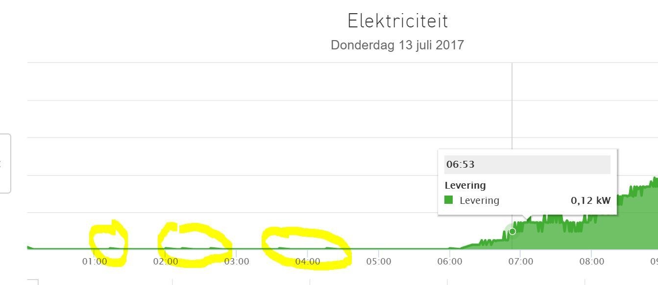

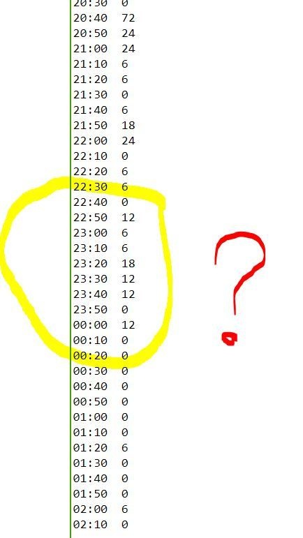

Helaas (klinkt natuurlijk erg dramatisch ;-) ) zie ik afgelopen avond/nacht ook met deze meter nog 'bijzondere' readings op het S0 kanaal. Het meest vreemde lijkt zich iets vóór middernacht af te spelen.
Zie bijvoorbeeld hier de tijdstippen binnen het geel omcircelde. Ik weet vrijwel zeker dat er op dat tijdstip geen productie was :P
Reading voor middernacht met Finder 7E
Grafiekje van deze ochtend met paar kleine spikes. Het ziet er naar mijn gevoel wel beter uit dan met de vorige kWh-meter.
Nog steeds paar readings at night met Finder 7e
Ik begin bijna te twijfelen of er ergens iets niet in de haak is met betrekking tot de elektrische installatie. Óf er is toch nog iets vreemds met de Youless en/of de huidige 1.4b8 firmware.
Ik zal vanavond de omvormers na 22.00 eens ontkoppelen om te kijken wat er dan geregistreerd wordt.
Kijk ook eens in de webinterface wat de meetwaarden zijn van de optische sensor (in % aangeduid)
En dan vooral de minimale waarde.
Een goedkope voeding is als een lot in de loterij, je maakt kans op een paar tientjes korting, maar meestal betaal je de hoofdprijs. mijn posts (nodig wegens nieuwe layout)

@leonbong Ik heb de 1.3.4EL firmware ik krijg dit te zien in Enelogic:
Afbeeldingslocatie: https://i.imgur.com/5RhJGY5.png
Echter blijft alles op verbinding verbroken staan. Er hoeven geen poorten geforward te worden voor Enelogic toch? LS120 is gekoppeld, heeft token en gebruikt de S0. Geen LED of P1. De widget en lokale webinterface werken prima overigens. Firewall in de router ook uitgezet en YL powercycle gegeven maar mag ook niet baten. Iets doe ik fout :P

Mijn youless las de p1 poort al uit voor de update van de firmware dat werkt nog steeds. Ik krijg het pulskanaal niet te zien.
  • Jim423
  • Laatst online: 23:13
Misschien even opnieuw koppelen? En dan P1+S0 selecteren.
[ Voor 28% gewijzigd door Jim423 op 23-07-2017 10:27 ]
AMD Ryzen 5800X - 32GB DDR4 Corsair RGB - XFX 6900XT - Panasonic HIT 990Wp - AE200L WPB met cv-ondersteuning
  • YouLess
@leonbong Enelogic vraagt tijdens het koppelen hoe je de Youless gaat gebruiken, en maakt op basis daarvan de 'kanalen' aan. Als je eerder al een koppeling had gemaakt waarbij je nog geen S0 had gekozen, dan is er geen S0 kanaal aangemaakt voor die meter. Je moet dan inderdaad zoals Jim423 zegt opnieuw koppelen en dan P1+S0 selecteren.
@Jim423 Als je op de home pagina van de Youless web interface 'upload: OK' ziet staan, dan heeft de Enelogic server bevestigd dat hij de upload goed ontvangen heeft (en ook dat het format valide is). Je kunt er dan dus vanuit gaan dat de upload connectie zelf helemaal in orde is. Mocht je desondanks toch geen data in het Enelogic dashboard zien verschijnen, dan kun je denk ik het beste even met de Enelogic support contact opnemen.

Hierdoor was de dip wel zichtbaar maar ik heb de youless nog moeten tweaken voor betere performantie maar uiteindelijk heb ik het wel in gang gekregen.
Nu vond ik het toch maar niks om beschuldigd te kunnen worden van fraude en nadat ik het verbruik in kaart heb gebracht (gevonden dat er 3 boilers continue actief zijn in huis) heb ik infrax gebeld en gemeld dat mijn zegel doorbroken was. Nu hebben ze dit terug gemaakt en gemeten dat er geen fraude gebeurd is. Alles was OK. Maar nu kan ik mijn youless dus niet meer gebruiken.
Op jullie site staat duidelijk vermeld dat hij op mijn meter moet kunnen werken. Het gaat hier om een draaischijf met rood streepje.
Zijn er nog manieren om de youless beter te kunnen tweaken. Ik zie bijvoordbeeld dat jullie met een rood ledje werken. Ik heb gelezen dat rood op rood eigenlijk gewoon onzichtbaar is. Dit zal dan ook wel de reden zijn dat ik nog verder heb moeten tweaken. Kan dit ledje vervangen worden door een blauw? Dit is een composite kleur van rood.
Ik heb alle youless tools al gebruikt om de dip te meten. Van het moment de extra pvc kast erop zit is de dip gewoon niet meer zichtbaar. Ik vind dit wel jammer omdat op jullie site hier niks over vermeld staat.
Alle hulp wordt geapprecieerd.
Bedankt,

Cool, ik heb hem zonet besteld. Merci mannen. Nu alleen hopen dat ik die correct aangesloten krijg.
Ik ben geen electricien maar ik ken mijn weg wel in electronica. Ik zal deze avond de stoppenkast eens proberen open te krijgen om te zien waar de fase kabels binnenkomen.
Het aansluiten is niet moeilijk zo te zien alleen hoop ik dat mijn kabels lang genoeg zijn.

En plaats hier voor de zekerheid toch ook even een foto van de groepenkast + de hoofdschakelaar.
Dan kunnen we je een overwogen advies geven over het zelf doen, of misschien toch een elektricien inschakelen.
Punt is namelijk dat je 1001 oplossingen hebt en eigenlijk geen meterkast gelijk is.
Een enkele keer zit de hoofdschakelaar bij de hoofdzekering, maar ook heel vaak zit 'ie alleen maar in je groepenkast, of is er helemaal geen. (dat was de situatie hier)
En 3-fasen is dus wel 4 draden aansluiten en dat zijn best wel dikke draden (waarschijnlijk 6mm^2) en als ze voor de hoofdschakelaar zitten wil je daar alleen maar aan werken als de hoofdzekeringen (alle 3) eruit gedraaid zijn en dat kan alleen door een zegel te verbreken.

Wij kunnen onze hoofdzekeringen gewoon zelf omschakelen... Zijn gewoon net zulke schakelaars als alle andere schakelaars. Nog een voorbeeld dat niet elke kast gelijk is :D
Hier is een foto van mijn stoppenkast: https://ibb.co/hKbikQ
Zoals je kan zien is deze al vrij oud en dringend aan vervanging toe. Mijn idee was om achter de aardlekschakelaar een kabel buiten de stoppenkast te krijgen naar een kwh meter.
Deze kan dan achteraf terug binnenkomen en aangesloten worden.
O ja, infrax heeft zo een zwarte kast nog voor de stoppenkast staan. Deze kast heeft ook een hoofdschakelaar die ik gewoon kan uitzetten. Dus er staat dan nergens meer stroom op de stoppenkast zelf.
Mijn grootste zorg is of ik een kabel na de aardlek schakelaar buiten de stoppenkast mag brengen.
Wat is jullie mening?

Ja het werkt nu het S0 signaal komt binnen bij enelogic echter bij elke dag heb ik zo'n piek van 12000 á 24000 kW.
Soms midden op de dag, dat is jammer want door het automatisch schalen van grafieken heb ik alleen platte lijnen.
Vandaag zelfs 111000 kW piek. De zon schijnt lekker hier.
Echter in logging van de youless zelf komt dit niet voor.
  • Grolsch
  • Laatst online: 12-08 06:45
Is een bekend probleem, ik heb er ook soms last van (niet elke dag)
PVOUPUT - 13.400WP - Twente
