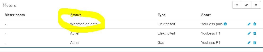

Ik heb gisteren de Youless ook aangesloten en eerst geprobeerd met enelogic, maar regelmatig "verbindingsproblemen".
Hoe kan ik achterhalen waar dat aan ligt :?
Ik gebruik nu voor test ff PV output, maar omdat ik het verbruik van mijn WP wil monitoren en geen opwerk van PV leek Enelogic mij een beter oplossing :?

Kan het zijn dat ik op Enelogic geen history kan zien in een mooie grafiek :?
Ik wil graag het gedrag van mijn WP analyseren (pendelgedrag) maar ik zie actueel verbruik, maar dat is meer van het laatste half uur.
Ik wil graag per dag/week/maand een grafiek hebben weergegeven in KWH/verbruik.

Zijn hier meer mensen die De Youless gebruiken i.c.m. Enelogic :?
Volgens mij werkt de Youless weer goed, op de statuspagina zie ik het actuele opgenomen vermogen, bij upload staat alles goed (counter telt ook af) maar op Enelogic zie ik bij actueel verbruik niets :?
Ik heb wel mijn slimme meter toegevoegd aan Enelogic, kan dit hiermee te maken hebben :?

Ik heb ook wel eens gehad dat het niet goed werkte (tijdens test-firmware versies) en toen was de oplossing de boel opnieuw koppelen aan Enelogic.
Maar goed, dat was o.a. toen Enelogic nog maar net de LS120 ondersteunde.

  • KvNwPPr
  • Laatst online: 07-04 22:18
Grolsch schreef op maandag 26 juni 2017 @ 11:23:
Ik had de eerste dag van gebruik ook problemen om de data in Enelogic te krijgen, door onverklaarbare redenen. Nu werkt het perfect.
Ik heb wel de Youless iets anders geplaatst (niet exact in het midden op de meter) om het % bij upload zo hoog mogelijk te krijgen.
