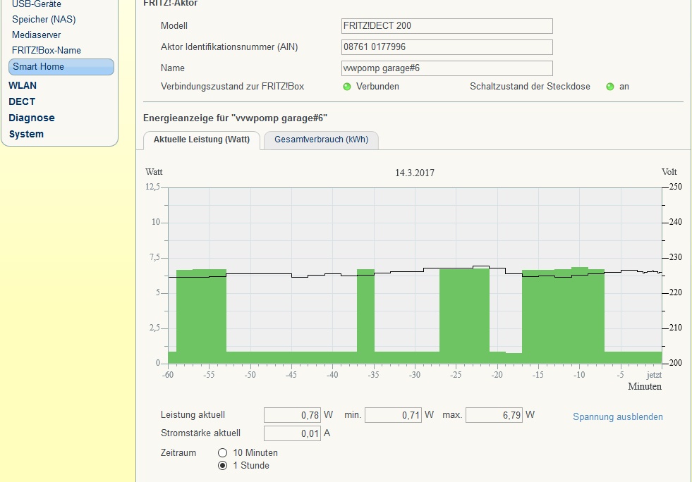

Om nog wat beter te weten wat er nu hoeveel verbruikt, wou ik een Fritz!Dect 200 gaan aanschaffen. Ik heb een simpele energiemeter maar die is niet erg precies met lagere vermogens. En met zo'n Fritz apparaat kun je ook door de tijd heen kijken, kan ik mooi zien waar bijvoorbeeld bepaalde pieken vandaan komen.
Nu de vraag, hoe slaat die Dect 200 zijn data op? Is dat in de stekker zelf? Of is het puur een domme meter en staat alle data in de Fritz!Box? Vervolg: heeft iemand wel eens de data automatisch uitgelezen? Ik heb een Raspberry Pi die mijn PV-opbrengst naar PVOutput.org stuurt. Ik bekijk daar ook het verbruik. Zou leuk zijn als ik ook de gemeten waarden van de Dect 200 daar dan heen kan sturen. Iemand ervaring met zoiets?

mddd schreef op maandag 13 maart 2017 @ 14:31:
De verbruiksdata (kWh per dag, week, maand, jaar) wordt op de FB opgeslagen. De vermogensdata W en spanning V diagram per 10 min en per 60 min worden op de DECT200 opgeslagen (ringbuffer).
De DECT200 meet inderdaad ook lage vermogens zeer precies en accuraat. Ik heb diverse voorbeelden beschikbaar. Er zijn ook gebruikers die via een FB-api? de data in een domotica-systeem inlezen.

TD-er schreef op maandag 13 maart 2017 @ 21:50:
Let wel op dat die FritzDect niet helemaal lekker schijnt te werken met de huidige firmware-versie van de Fritzbox 7581. Dus als je die hebt, kijk eerst even het XS4all forum langs.
Dank voor het advies. Ik heb die gelukkig niet, het is een 7490.
@dunklefaser Ook dank. Klinkt alsof de precisie inderdaad is wat ik er van hoop :) Ik heb intussen een (Duitstalige) pagina gevonden met info, er is inderdaad een http api waarmee je die informatie uit de Fritzbox kunt halen. Ik ga daar dan wel eens mee aan de slag :)

Een voorbeeld voor meetgegevens bij laag vermogen - precisie en accuraatheid;
A-label vloerverwarmingspomp met display ("6 W") + tercal-pompschakelaar (met ingeschakeld display):
meting laag vermogen
Pomp (auto modus) + schakelaar "aan" = 6,79 W
Schakelaar "uit" = 0,78 W
De meetgegevens heb ik met een CONRAD Energy Monitor 3000 gecheckt - geen afwijkingen.
