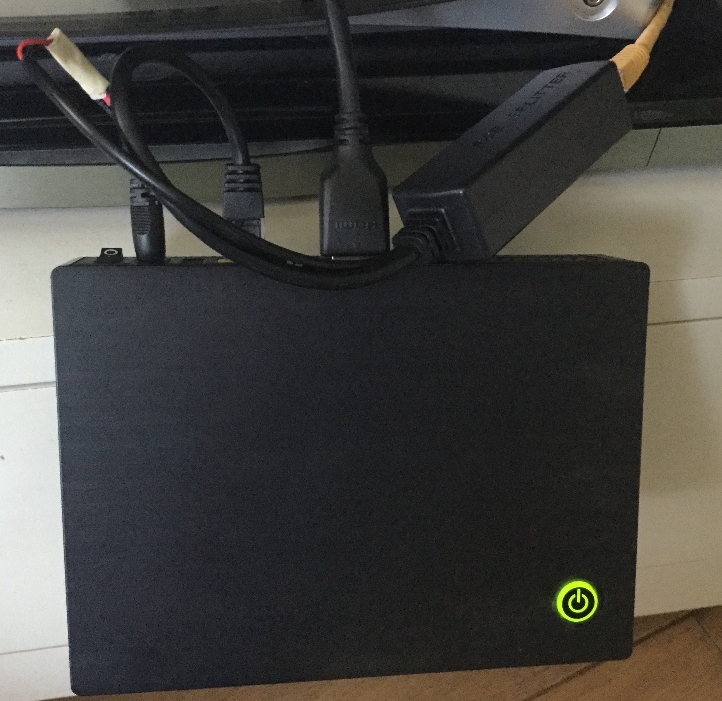

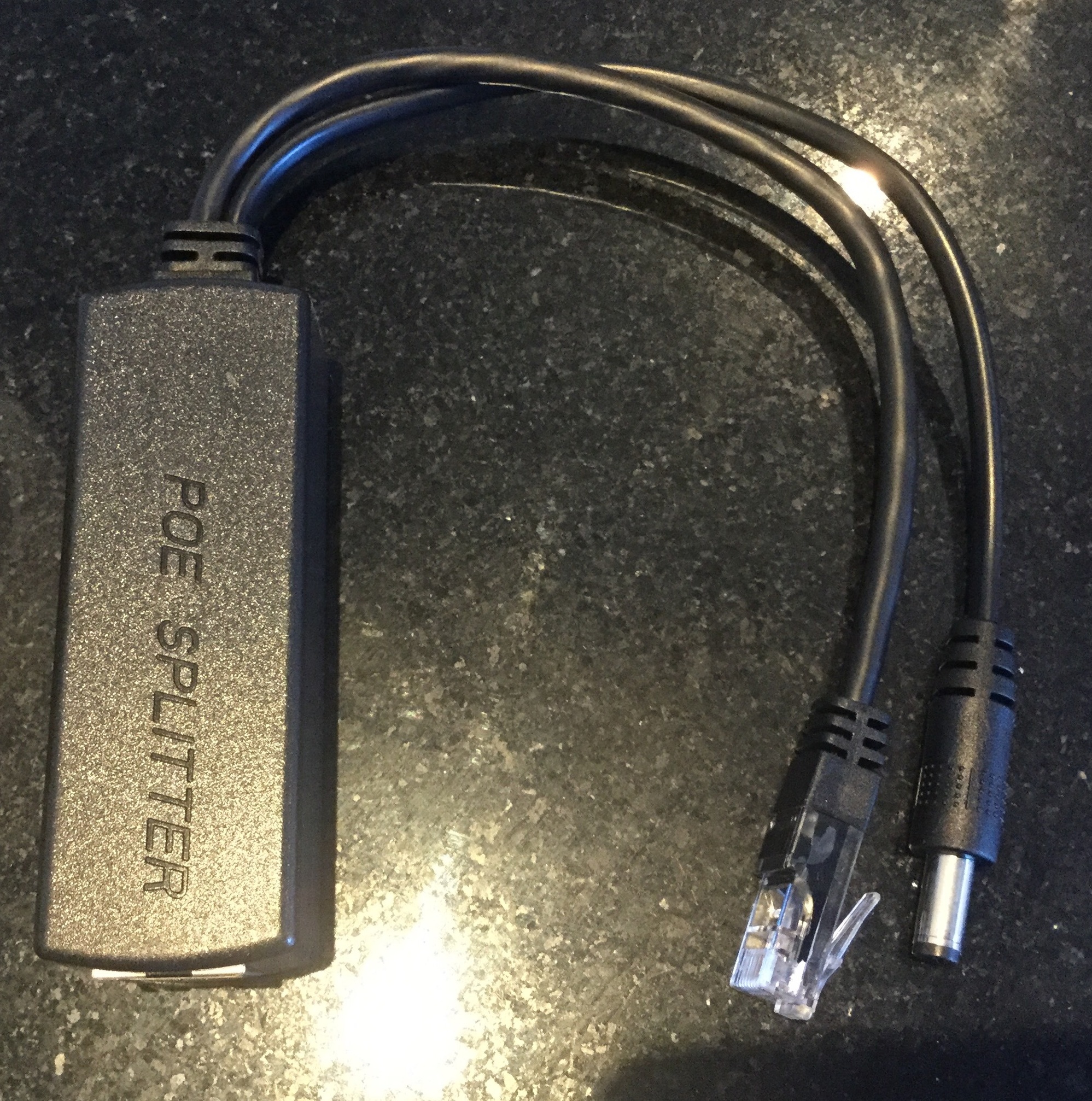

Ok, al langere tijd was/is de SetTopBox van KPN(/XS4ALL/Telfort/NLE etc.) mij een doorn in het oog. Of je nou TV kijkt of niet, dat ding snoept continue 6 á 7 watt uit de muur.
Tijdje geleden uit China een Power-over-Ethernet splitter gekocht die het 48V PoE omzet naar 12V DC:
Afbeeldingslocatie: https://tweakers.net/ext/f/zPul6uk7DbwE6gUe7gABQjLp/full.jpg
Vandaag post uit China en na het omsolderen van het stekkertje hem eindelijk kunnen plaatsen:
Afbeeldingslocatie: https://tweakers.net/ext/f/M5CwfSvYw4Xjnw7bbTdJWaw1/full.jpg
Voordeel hierbij is dat ik de STB nu in- en uit kan schakelen door simpelweg mijn PoE switch te vertellen of hij spanning moet leveren of niet op de desbetreffende poort. Opstarten van het kastje duurt sinds de laatste update gelukkig ook een stuk korter.
In ga nu een on/off switch maken voor in mijn Home Assistant en ga natuurlijk ook een tijdklok erop zetten zodat hij doordeweeks van 1:00 tot 17:00 uit staat, er is dan toch niemand thuis.
Kosten? €3,04 8)7 _/-\o_
TVT uitgaande van 7 watt * (minimaal) 80uur per week, paar maandjes gok ik? 8) :+

MisteRMeesteR schreef op vrijdag 15 september 2017 @ 20:46:

Leuke oplossing @MisteRMeesteR :) Maar wat verbruikt die PoE switch >:) ? Die zijn over het algemeen vrij onzuinig.
Ik heb de KPN (NLEx) box (of eigenlijk m'n hele TV-meubel) achter een Sonoff S20 plug (ESP8266) zitten. Via Home Assistant krijgt de boel stroom zodra er beweging in de huiskamer is gezien. Bij een halfuur geen beweging gaat de boel uit.

ThinkPadd schreef op zaterdag 16 september 2017 @ 09:43:
Ik heb de KPN (NLEx) box (of eigenlijk m'n hele TV-meubel) achter een Sonoff S20 plug zitten. Via Home Assistant krijgt de boel stroom zodra er beweging in de huiskamer is gezien. Bij een halfuur geen beweging gaat de boel uit.
Dat valt wel mee, ik gebruik nu een Cisco SG300-10P, een passief gekoelde 10 poorts switch (waarvan 8 PoE poorten).

1 en 2 zijn AP's, 4,5 en 6 RPi's en 8 de STB. Ik wacht nog op een pakketje uit China om ook mijn YouLess te voeden middels PoE :)
Ik ontkom sowieso niet aan PoE omdat mijn AP's en alle Raspberry Pi's dus gevoed worden middels PoE. Ik wil voorkomen overal adaptertjes te hebben en ben nu veel flexibeler in het plaatsen van mijn apparatuur door het huis heen omdat ik niet afhankelijk ben van WCD's.
Het zou idd anders zijn als ik een dikke Cisco 3560/3750 24/48 poorts PoE switch zou hebben hangen. ;)

Switches zijn trouwens de laatste paar jaar ook al een stuk zuiniger geworden (en goed betaalbaar), dus wellicht is het ook handig om eens met een scheef oog daar naar te kijken als het gaat om energiebesparing.
En die 'chinese PoE' adapters van een paar euro sturen max. 100 Mbps over de kabel, omdat ze de overige kabeltjes gebruiken voor de voeding.
Echte PoE stuurt 48V over de aderparen en staat ook nog Gbit toe. Door die hogere spanning is de stroom lager en dus de verliezen lager (en weer ontopic ;) ) en geeft dat dus minder problemen bij de ontvangende kant.
Ik zou bijvoorbeeld geen Raspberry Pi 3 over die goedkope "PoE" adapters voeden, want grote kans dat de spanning aan de Pi-kant van de kabel niet meer 5V is als je wat vermogen trekt. Die Pi3 dingen willen nog wel eens pieken tot 2.5A als ze echt goed bezig zijn.
Een goedkope voeding is als een lot in de loterij, je maakt kans op een paar tientjes korting, maar meestal betaal je de hoofdprijs. mijn posts (nodig wegens nieuwe layout)

tv meubel 36 versterker/harmony/switch/accesspoint/KPN/tv
Alle randapparatuur behalve modem op schakelklok zetten
meterkast 33 glasvezel/router/switch/accesspoint/Rpi3/ip cam/deurbel
Diepvries 30 oud, vervangen bij nieuwe keuken dit jaar
Staat deze juist afgesteld? Niet té koud? (koelkast ook)
Lamp carport|voordeur 10 hele nacht voor veiligheid
Led lamp plaatsen?
tv slaapkamer 19 kpn/switch/accesspoint/android box/tv
Zelf heb ik deze KPN+TV op schakelklok gezet. Ik kijken alleen maar savonds of sochtends in het weekend tv. De rest van de tijd schakelt deze af.
