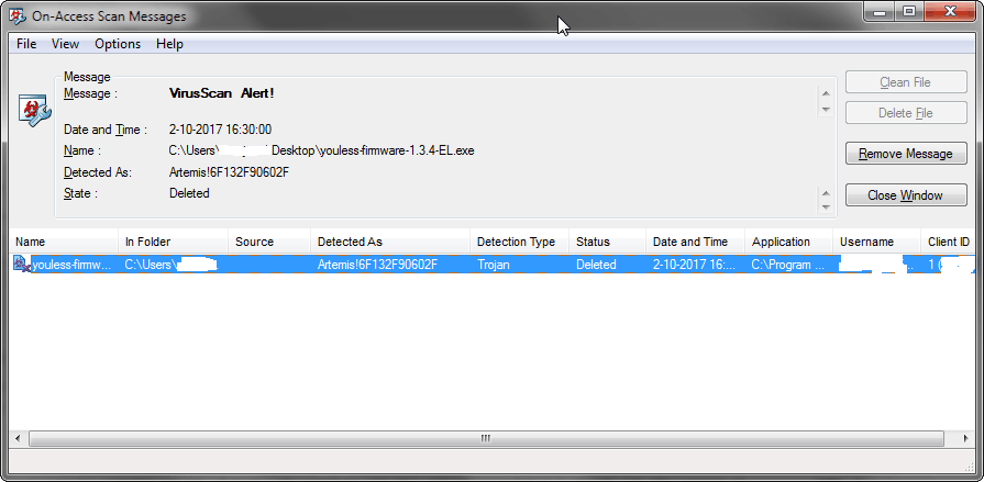

@YouLess Is er een reden dat als ik de laatste firmware tool download van jullie site, ik in McAffee een Virus alert krijg?
Afbeeldingslocatie: https://tweakers.net/ext/f/NybAuyXizjOMUT4n07nKvGGR/full.png

@Notna Er zijn een paar virusscanners die getriggerd worden doordat netcat gebruikt wordt, of op heuristiek. Dit zijn false positives. Je kunt het bestand zelf op virustotal.com controleren, en dan zie je dat de meeste andere scanners er geen probleem in zien. F-Secure heeft een keer naar ons toegegeven dat het een false positive is, maar ze blijven desondanks getriggerd worden.

Scherp! Ik had de FW van de 120 gedownload (poging tot tenminste) en toen ik nog eens op de Youless zelf keek, bleek dat ik de 110 had :$
Dus zodoende moet ik hem alsnog op de pulsmeter hangen :) Ik heb er nu tijdelijke even een stuk schilderstape overheen gedaan zodat hij er niet af valt maar dat staat zo knullig :+

Ik heb vandaag mijn youless binnen gekregen de ls 120.
Echter kan ik deze wel pingen maar de web interface is niet te benaderen.
In de flash tool zegt hij ook "HTTP test not succeeded": no (valid) response received.
Enig idee?
Be fast .... Be furious....
Je zou de virusscanner even helemaal uit kunnen zetten. Dat heb ik altijd wel nodig om de firmware te upgraden (F-secure scanner hier)
Maar evengoed zou je de webinterface wel moeten kunnen benaderen.
Zie je het IP-adres wel terug in de DHCP-leases tabel van je modem/router? (of wat er dan ook maar bij jou IP-adressen uitdeelt)
Het laatste deel van het MAC-adres staat op de sticker op de Youless.

  • Bl4ckviper
  • Laatst online: 25-06 08:15
Bl4ckviper
BlaBlaBla
TD-er schreef op woensdag 8 november 2017 @ 22:38:
Het is inmiddels gelukt met blind flash. Via een windows virtual box op mijn mac. Hoop gedoe is het wel.

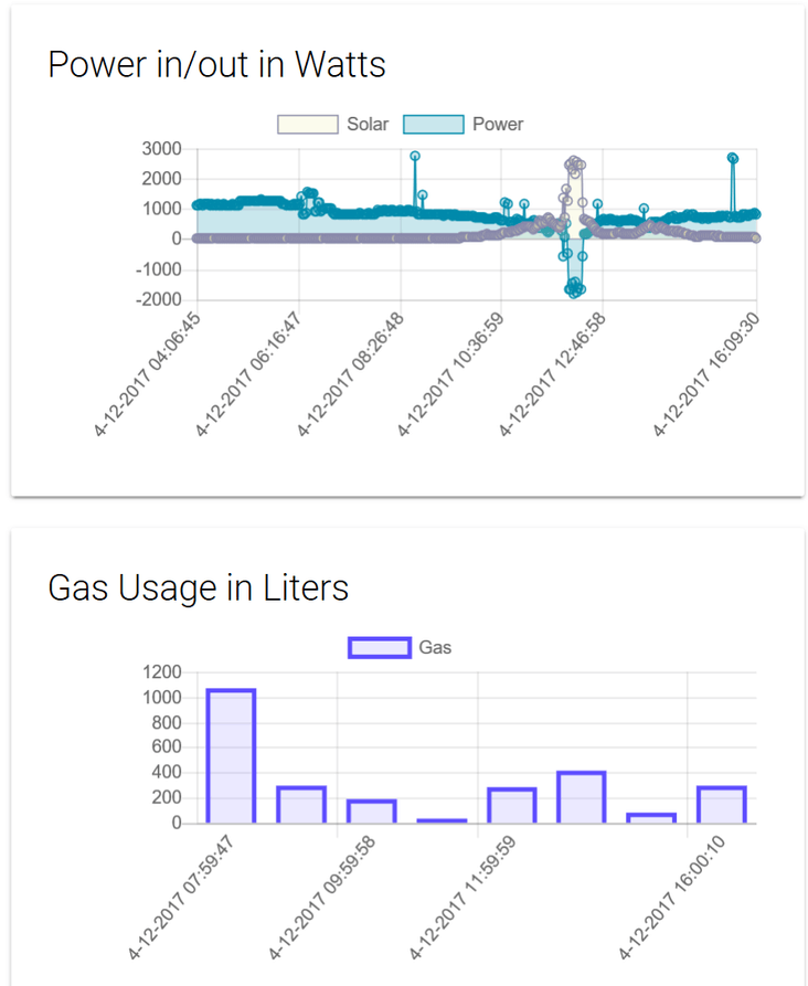

  • Frost_Azimov
  • Laatst online: 15-06 13:15
Nog even wat toevoegen op mijn eerdere berichtje over hoe de youless met PowerShell is te gebruiken...
Dit soort dynamisch-updatende charts (update elke 30 seconden):
Afbeeldingslocatie: https://tweakers.net/ext/f/mCgafdkrj8LnqSDypW230THe/full.png
Zijn voor de wat gevorderde scripter (of copy/paster ;-) ook relatief simpel te maken. (is een webpage die lokaal genenereerd wordt)
Het geheel bestaat uit twee delen:
deel 1: de server. Dit script hengelt de data binnen en slaat eens per minuut de data op in een csv file:

    # grab the data from our youless
    $data = invoke-RestMethod -Uri $url -Method Get -ErrorAction SilentlyContinue -WarningAction SilentlyContinue
    # lets convert the time to something readable
    $inputDateTime = (Get-Date '1/1/1970').Addseconds($data.tm)
    # pick your time zones
    # http://unicode.org/repos/cldr/trunk/common/supplemental/windowsZones.xml
    $fromTimeZone = "Greenwich Standard Time"  # EU
    $toTimeZone = "W. Europe Standard Time"
    # convert
    $outputDateTime = [System.TimeZoneInfo]::ConvertTimeBySystemTimeZoneId($inputDateTime, $fromTimeZone, $toTimeZone)
    # put our data in an objects
    $data | Add-Member Time $outputDateTime -ErrorAction SilentlyContinue -WarningAction SilentlyContinue
    $data | select Time,pwr,ps0,gas | Export-Csv -NoClobber -Append -NoTypeInformation -Delimiter ';' -Path $writepath
    Start-Sleep -Seconds 60
Deel twee, deze gebruikt een externe module (UniversalDashboard) om Charts.js toe te passen om charts te laten zien. Mogelijkmoet je die module even (gratis) registreren...(is een jaar geldig)
Overigens kun je dit lokaal op de zelfde machine draaien als je wat wilt, of op een andere machine. Ik ga wel uit van recente software/powershell...
24
25
26
27
28
29
30
31
32
33
34
35
36
37
38
39
40
41
42
43
44
45
46
47
48
49
50
51
52
Install-Module UniversalDashboard -Force -Scope CurrentUser
$csvfile = '\\server.yourdomain.com\c$\scripts\power.csv'
Start-UDDashboard -AutoReload -Content {
    New-UDDashboard -Title "Energy" -Content {
        New-UDLayout -Columns 2 -Content {
            New-UdChart -Title "Power in/out in Watts" -Type Line -AutoRefresh -RefreshInterval 30 -Endpoint {
              $data = Get-Content -Path $csvfile -Tail 720 | ConvertFrom-Csv -Delimiter ';' -Header 'Time','pwr','ps0','gas'
              $data = $Data |% {$i=1}{if($i++ %2) {$_}} #halve the resolution, or our graphs gets a bit overpopulated
              $data | Out-UDChartData -LabelProperty "Time" -Dataset @(
                   New-UDLineChartDataset -Label "Solar" -DataProperty ps0  -BorderColor "#FF8888AA" -BorderWidth 1 -BackgroundColor "#35EEEEAA"
                   New-UDLineChartDataset -Label "Power" -DataProperty pwr  -BorderColor "#FF008AAA" -BorderWidth 1 -BackgroundColor "#35008AAA"
           New-UdChart -Title "Gas Usage in Liters" -Type bar -AutoRefresh -RefreshInterval 30 -Endpoint {
              # reads our data from the server
              $cleandata  =$data  |% {$_.gas=($_.gas).replace(',','.'); $_} # clean up comma's that should be points
              # initialise
              $previtem = $null
              $gasdata = @()
              # massage our data into the correct formats
              foreach ($item in $cleandata)
                $report = $false
                # I don't actually want the gas values, but the difference (delta) between the items
                if (($previtem.gas) -and ($item.gas -ne $previtem.gas))
                    $report = $true # if our value is differnt to our previous value, we want it (only happens once every hour b.t.w.)
                if ($report)
                    [int]$gasusage = (([double]($item.gas)-[double]($previtem.gas))*1000) # calculate ourt gas value and make it a number we can use
                    $newitem =  New-Object PSObject -Property @{
                        Time = $item.Time;
                        Gas = $gasusage;
                    $gasdata += $newitem # add this new item to our array of data
                $previtem = $item
              # feed the data to the bar graph
              $gasdata | Out-UDChartData -LabelProperty "Time" -Dataset @(
                   New-UDBarChartDataset -Label "Gas" -DataProperty gas -BackgroundColor "#205D4CFF" -BorderColor "#5D4CFF" -BorderWidth 3
        }#layout
} -Port 8084
(die eerste regel, install module hoef je eigenlijk maar een keer te draaien, dus kun je daarna wel uitcommenten)
Vervolgens open je een recent browser (edge/ff/chrome) en ga naar http://localhost:8084
Natuurlijk kan je ook gewoon op port 80 runnen, afijn kijk maar in de module voor meer mogelijkheden. Have fun!
[ Voor 142% gewijzigd door Frost_Azimov op 04-12-2017 22:58 ]
