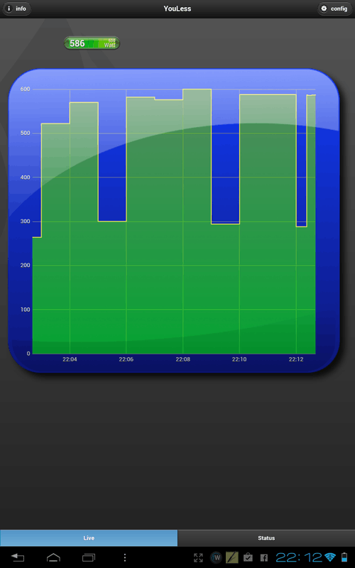

TD-er schreef op zaterdag 24 augustus 2013 @ 22:49:
Hmm dat ziet er vreemd uit.
Geen idee of dat iets cache-gerelateerd zou kunnen zijn, of misschien een fout in de config van je toestel.
Ik zou ff met Youless contact opnemen met dit screenshot erbij.
Youless heeft er zelf ook geen oplossing voor, is een onbekend probleem.
Hopen dat ze er werk van maken.
Hier toevallig iemand met een Xperia Z in bezit? Ben benieuwd of diegene hetzelfde probleem ervaart.

  • Xoxol
  • Laatst online: 31-07 08:44
Oxellaar schreef op vrijdag 30 augustus 2013 @ 21:54:
Yep ik heb ook een Xperia Z en de lijnen zijn niet zichtbaar. Had eigenlijk nog geen tijd gehad om naar te kijken of andere mensen er last van hebben. :/

De app, zojuist geinstalleerd (aangezien vanstraks de site plat lag). Even tablet gepakt. Zit tijdelijk zonder smartphone :/. Daar werkt de live meter wel.
Youless App

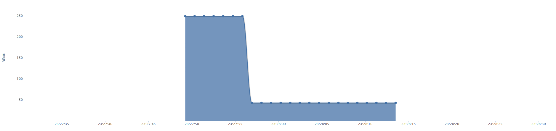

Alleen werkt mij youless niet helemaal 100%. Heb de handleiding al gelezen, maar zie de oorzaak niet. Naar mijn idee hangt hij recht en echt in het midden. Met oranje ledje gewerkt en stippenlijn hangt recht op de schijf. Meter is analoog. C = 750 (ook ingesteld bij youless).
Actueel verbruik: 57 Watt
Input: 96% (±2%)
Upload: *
Bij passeren rode ding valt input naar ~ 42%. Lijkt mij goed?
Hij meet namelijk verbruik te laag. Terwijl ik @engerie meter voor de nas, router, ap, switch al een verbruik van minimaal 100 watt heb. Dus er is ook nog verbruik van koelkast, vriezer en de rest wat in standby staat. En als pc aanstaat (moment van screenshots nemen zou er nog dik 150 watt bij moeten zitten voor pc, scherm enzo) Dus verbruik zou dan constant op 250 watt minimaal moeten liggen.
youless
la-youless-live
Wat doe ik fout / heb ik fout gedaan?
Blog - Glasnet status (privé log) - Nette LAN - RIPE Atlas Probe - Globalping Probe
Als 'ie pulsen mist, zit 'ie toch niet op de juiste hoogte.
Misschien de Youless 90 graden draaien?
Als het niet lukt, kun je ook even contact opnemen met Youless zelf. Zij reageren vaak heel rap en hebben ervaring met heel veel meters.
Zit er een grote afstand tussen de Youless en de draaischijf? En is de ruimte voldoende donker?
Een goedkope voeding is als een lot in de loterij, je maakt kans op een paar tientjes korting, maar meestal betaal je de hoofdprijs. mijn posts (nodig wegens nieuwe layout)

Waarschijnlijk is je input te hoog. Had ik eerst ook. Je moet hem blijven verschuiven totdat de input onder de 80% komt anders kan de youless niet goed detecteren of het zwarte vlakje langs komt en geeft dan een te lage waarde.
RobbyTown schreef op dinsdag 01 oktober 2013 @ 23:41:
Kerel bedankt. Dat werkt.
Input: 96% (±2%)
Upload: *
