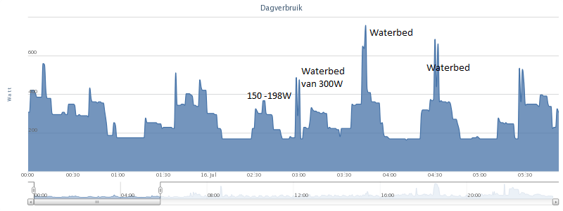

Ik heb mijn laagverbruikers gevonden, ik heb gelijk een schema gemaakt van welke groep waar hoort..
http://imgur.com/a/SRmC2#0
Ik heb vandaag het als volgt aangepakt, ik heb alle groepen bekeken, en heb de Youless en mijn router op groep 1, en een mobiel met android en Youless app
Toen alles uitgezet behalve groep 1 en gekeken op welke groep mijn verbruik vandaan kwam. Van Groep 1 naar 6...
Groep 1 bevat de keuken, koelkast en alle apparatuur in de woonkamer, garage en schuur.
Vreemde was hier een sluipverbruik van 85 Watt continue, zakend naar 80 Watt...
Moet wel zeggen dat hier een router, experiabox zonder wifi en telefooncentrale op zaten, en een pc die uit stond... geen andere sluipers eigenlijk..
Kan dus best maar wel jammer van de 85 Watt... Op groep 1 sluipverbruik
Groep 2 bevat de eerste verdieping slaapkamer achter en kleine kamer achter. Geen bijzondere dingen. Eventueel het ganglicht beneden staat aangesloten op Groep 2.

Zo ziet een gemiddelde dag er hier uit. Gemiddelde van 16 kWh per dag.
Wil binnenkort nog even aan de slag, 's nachts is het verbruik op z'n laagst 168W, met daarbovenop nog wat piekjes. Vooral het waterbed is echt een killer. Verder denk ik dat er nog een koelkast/vriezer steeds aanspringt. Dat wil ik even gaan uitzoeken.
Vind het overigens wel typisch dat het iedere keer 168W is, en niet 166W, of 169W.... iedere keer 168W
Een paar pieken kan ik verklaren, die staan er in (waterbed). De rest zijn koelkasten/vriezers denk ik.
Ik heb ook geen idee op welke groep het zit, dat ga ik binnenkort even uitzoeken. Wat er aanstaat 's nachts:

. Meestal zijn het vele kleintjes die een grote, of 168W, maken.
- oven-/magnetronklokjes (mijne deed 6W)
- adapters voor bijv. halogeenlampjes (bijvoorbeeld een hanglamp die "uit" is maar ondertussen staat de trafo lekker 5W door te stoken)
- audio/video zoals je zelf al zegt. Versterkers, decoders zijn berucht.
- beltrafo in de meterkast (is ook zomaar 5-10W, ik wil niet weten hoeveel dat over het hele land verbruikt)
- cv-ketel (2008) doet bij mij 8W continu. Het is dat het strontvervelend is voor als je tapwater nodig hebt, anders had ik er een schakelaar opgezet.
- oude wekkerradio's
Verzin zelf maar wat er eigenlijk wel niet allemaal aan de stroom hangt in je huis, meet het verbruik en bedenk hoe zinvol het is

Ik heb het idee dat er bij mij iets aan het kapotgaan is:
Of zou dit een Senseo apparaat zijn die te lang aan staat en iedere keer het water aan de kook brengt? Ook al heb ik pas ná 8 uur een bakkie koffie gehad...
Laserprinter (best wel forse unit dan) die probeert de fuser warm te houden?
Het heeft er in elk geval alle schijn van dat het iets is met een thermostaat, want het lijkt op een of ander verwarmingselement. (pieken vrijwel even breed en hoog)
Maar dat is dan een behoorlijke hoeveelheid wat er verwarmd moet worden.
Dus je zou bijna denken dat dat warme water ook wegstroomt.
Pieken lijken ongeveer 2 a 3 minuten breed en dat is ook zolang als mijn boiler nodig heeft om het vat weer op temperatuur te brengen. Echter die doet dat 6x per etmaal, niet 10x per uur.

Ik ben er al achter.. Het was de waterkoker die aan stond zonder water er in, en dat al een paar uur lang...
Ik denk dat ik binnenkort maar een ander exemplaar haal, zo duur zijn die dingen niet, waar het aan-knopje op een andere plek zit. Die van ons is al aan te tikken met zooi die op het aanrecht staat.
Die van ons was ook vergelijkbaar defect gegaan.
Echter je zal maar een metalen aanrecht hebben (wat wij toen hadden).
Best wel apart als je er op zo'n (pijnlijke) manier achter moet komen dat de aardlek niet naar behoren werkt.
