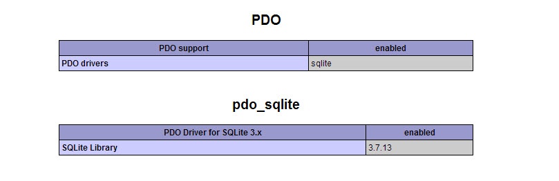

Huey schreef op zondag 19 mei 2013 @ 23:20:
Hm, weet niet precies waar dat probleem dan zit. Ik heb het zelf op een Raspberry PI draaien, waar ik een default LAMP installatie op heb gedaan. Met install.php werd de database goed aangemaakt. Heb zelf een symlink gemaakt naar de home dir van de PI user, waar de GIT het blijkbaar heen download.
In de cron gewoon de uurlijkse "/usr/bin/php xanjob.php" gescheduled en dat gaat vrij goed, ook qua tijd lijkt het goed te kloppen met het gebruik. Zie in mijn grafieken alleen elk uur een dip, waar blijkbaar geen meting wordt gedaan. Vind ik vreemd, en ik weet niet of ik alles wel goed heb gedaan, of toch nog wat vergeten?
Enige verschil dat ik zou kunnen bedenken is dat is sqlite 3 draai. En hij blijf de melding geven van:
PDO Mysql extension ontbreekt!
Maar hoe ik dat los kan installeren is mij een raadsel. Zeker omdat het wel geïnstalleerd lijkt te zijn:
Afbeeldingslocatie: http://tweakers.net/ext/f/aJkWVxhUW35RLXiDuYjsvaZV/full.jpg
vrees dat ik te veel een linux/php/website noob ben om hier iets mee te kunnen...

Cyberpope schreef op maandag 20 mei 2013 @ 22:26:
je weet dat je 2 versies van PHP naast elkaar kunt draaien? (1 voor de website, 1 voor de CLI)
Voer maar eens phpinfo(); in de CLI versie uit, je hebt best kans dat daar de PDO nog ontbreekt

_-= Erikje =-_ schreef op dinsdag 21 mei 2013 @ 08:52:
Euh.. nee, maar hoe kom ik bij die CLI?
Gewoon inloggen met putty geeft geen enkel effect als ik dan in de commandline phpinfo() invoer.

TD-er schreef op woensdag 22 mei 2013 @ 06:18:
Zet die call naar phpinfo in een file, of schrijf het rechtstreeks, en roep die file aan als input van het commando php.
Dus zoiets als dit:
echo "<?php phpinfo(); ?>" | php > phpinfo.txt
Dan staat je output in de file phpinfo.txt.
Resultaat (de volgens mij relevante stukken]
Additional .ini files parsed => /etc/php5/cli/conf.d/10-pdo.ini,
/etc/php5/cli/conf.d/20-curl.ini,
/etc/php5/cli/conf.d/20-mcrypt.ini,
/etc/php5/cli/conf.d/20-pdo_sqlite.ini,
/etc/php5/cli/conf.d/20-sqlite3.ini,
/etc/php5/cli/conf.d/svn.ini
--------- 8< -------
PDO
PDO support => enabled
PDO drivers => sqlite
pdo_sqlite
PDO Driver for SQLite 3.x => enabled
SQLite Library => 3.7.13
Dus volgens mij ook op CLI gewoon actief....

PDO voor SQLite wel ja, maar als het script checked op PDO voor MySQL zal ie van een koude kermis thuis komen ;)
  • Cyberpope
Cyberpope
When does the hurting stop??
_-= Erikje =-_ schreef op zaterdag 25 mei 2013 @ 11:19:
Ja... maar die check dacht ik er al uit gegooid te hebben... maar dan geeft hij een database error...
Database error: could not find driver
[ Voor 7% gewijzigd door Cyberpope op 25-05-2013 11:41 ]
